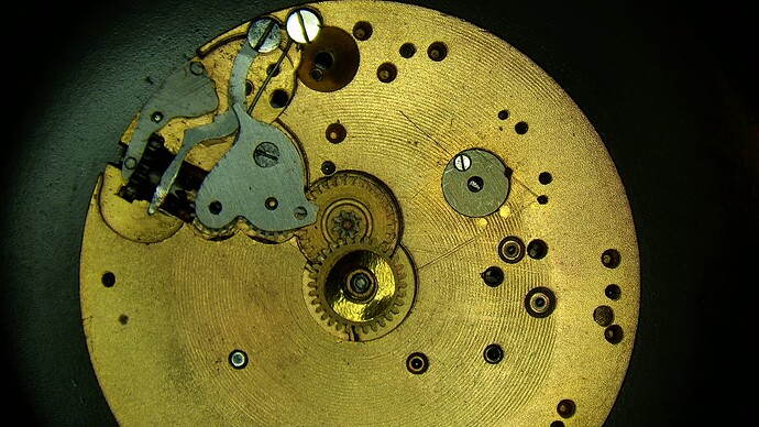

Hallo allen,

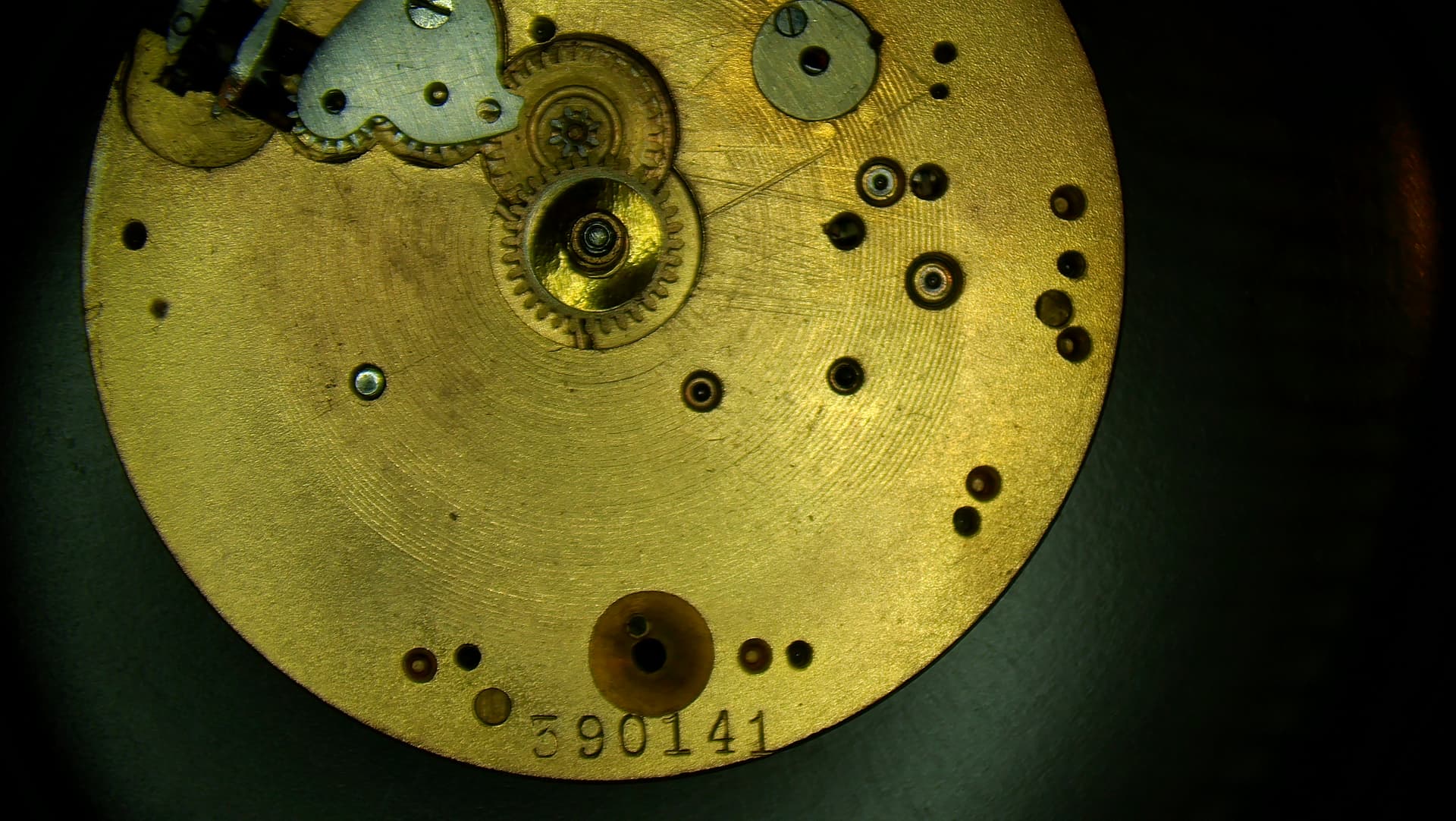

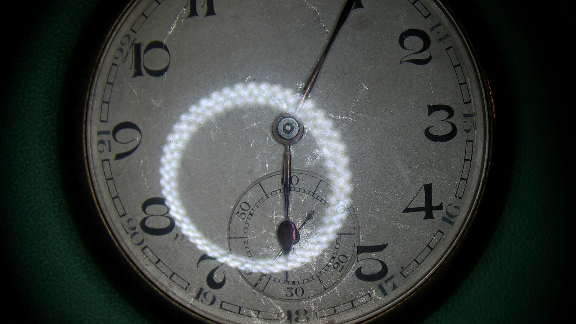

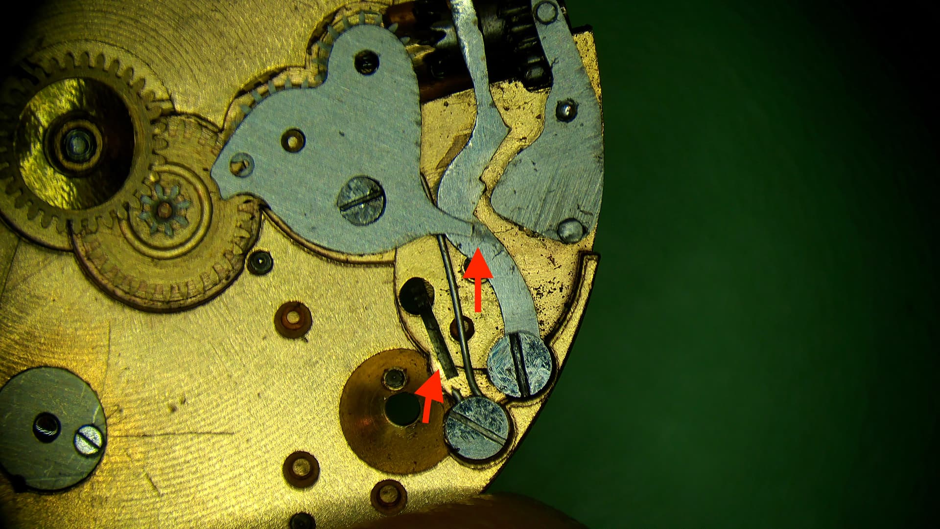

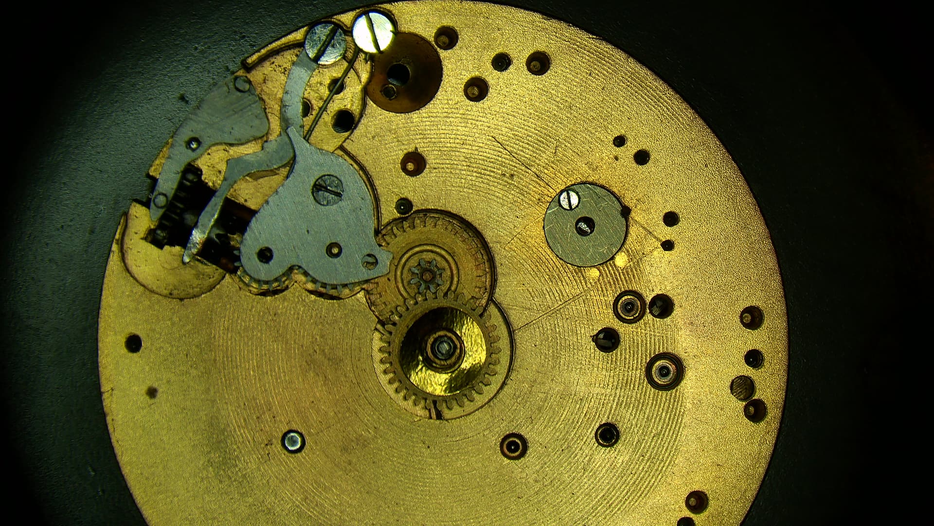

Is er iemand die weet wat voor zakhorloge/uurwerk dit zou kunnen zijn?
Volgens de eigenaar (vriend van me) komt ie uit begin 20e eeuw. Ik zie op sommige onderdelen in het handschrift van de horlogemaker: “39”.
Dank alvast voor jullie reactie.
Het is een behoorlijk generiek horloge, dus zeer waarschijnlijk kom je hier nooit achter…
Ik heb hem even naar de juiste rubriek verplaatst “Vragen over type etc.”.
Naar het determineerhoekje … :wink:
Dank je en excuses.
Peter

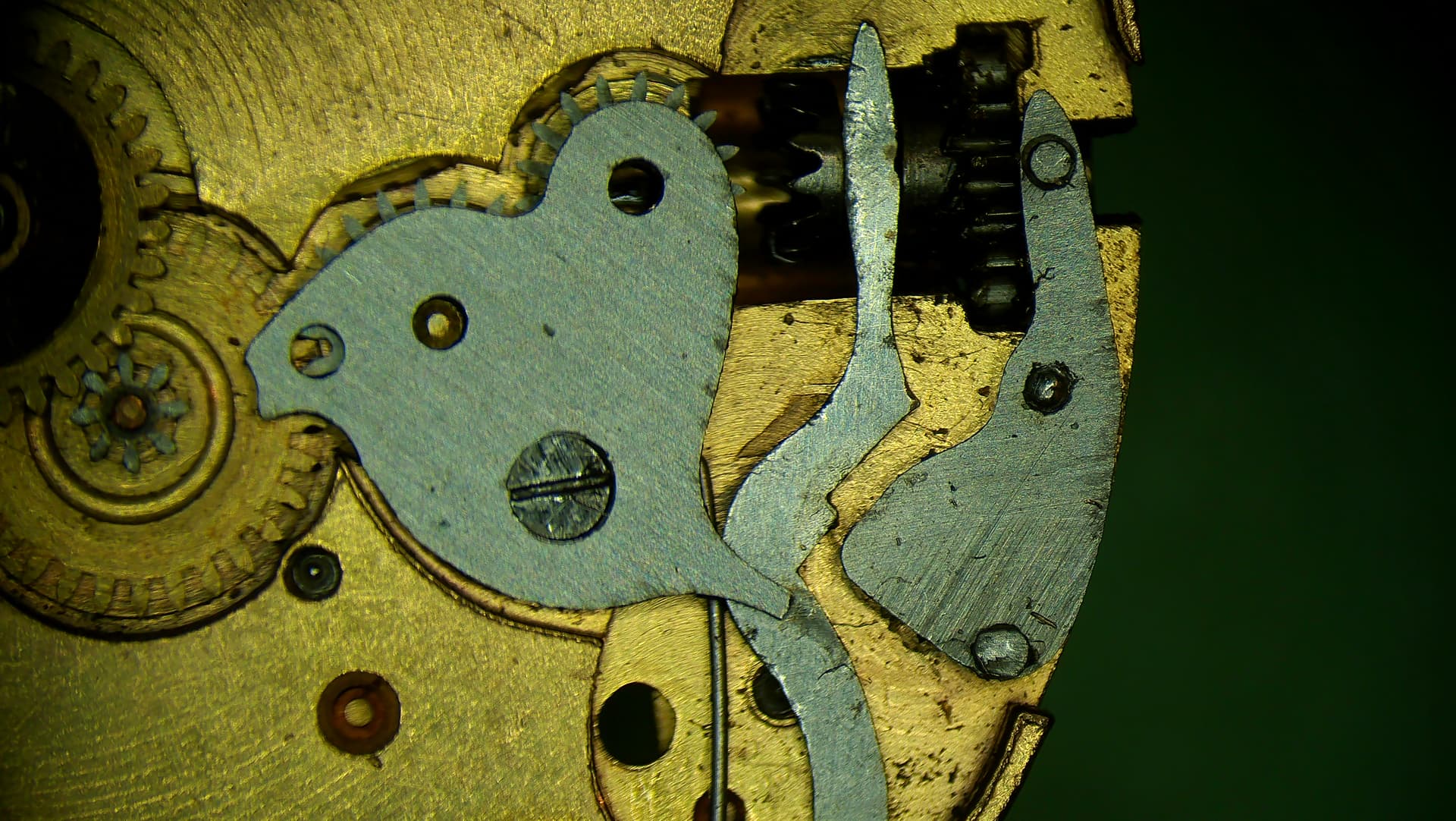

Betekent dat ook dat het moeilijk is om hier onderdelen voor te vinden? Zoals je ziet is er iets afgebroken van een plaatje. Ook is er een verbogen tap van het ankerrad.
Om onderdelen te kunnen vinden, heb je het merk & caliber nodig.

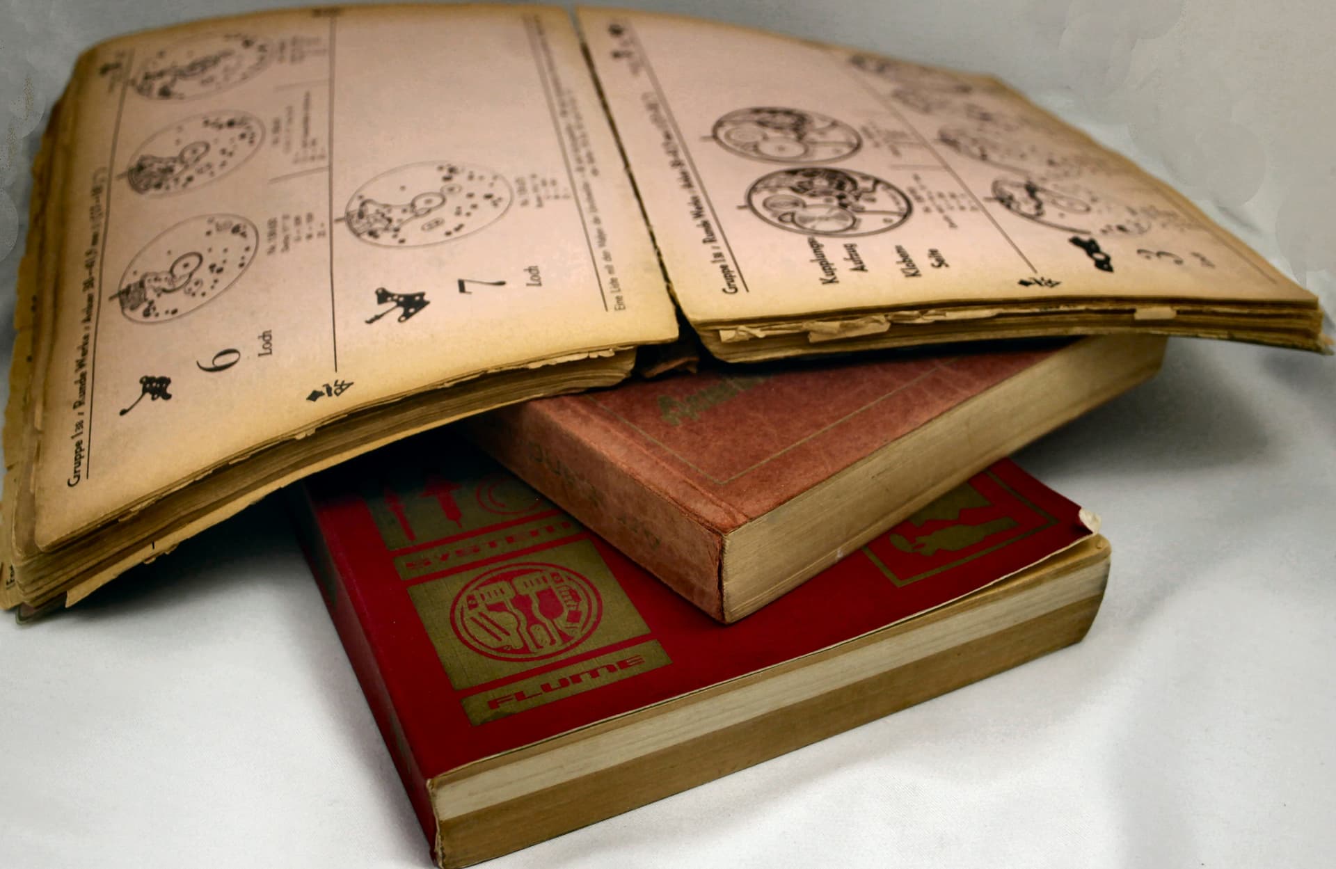

Ik weet dat er boeken bestaan waar je op basis van tiretteveer en hebel vorm het uurwerk kunt vinden.
Zijn dat die boeken, Jenneke, die Kalle Slaap soms in zijn live streams gebruikt?

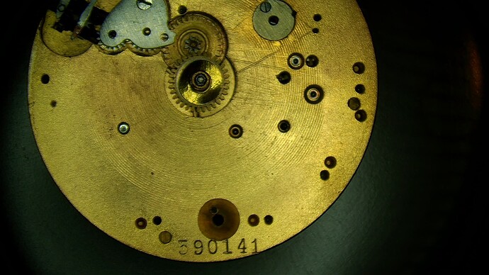

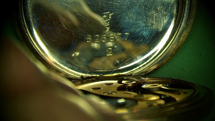

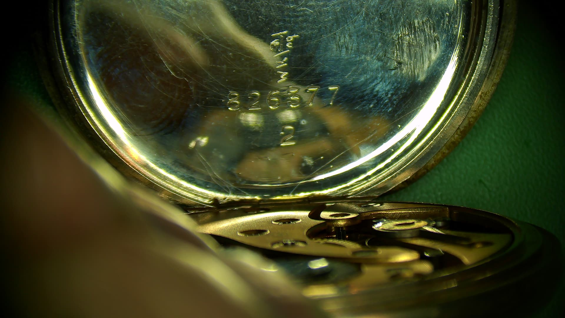

Helaas geen kaliber nr. Het enige nummer, behalve het case nummer is het serienummer van het uurwerk: 590141
Kun je hier nog verder mee?
Ik zal in ieder geval ook eens bij Cyma en Longines kijken.
Ik heb momenteel geen andere foto’s dan deze, omdat het uurwerk gedemonteerd is.

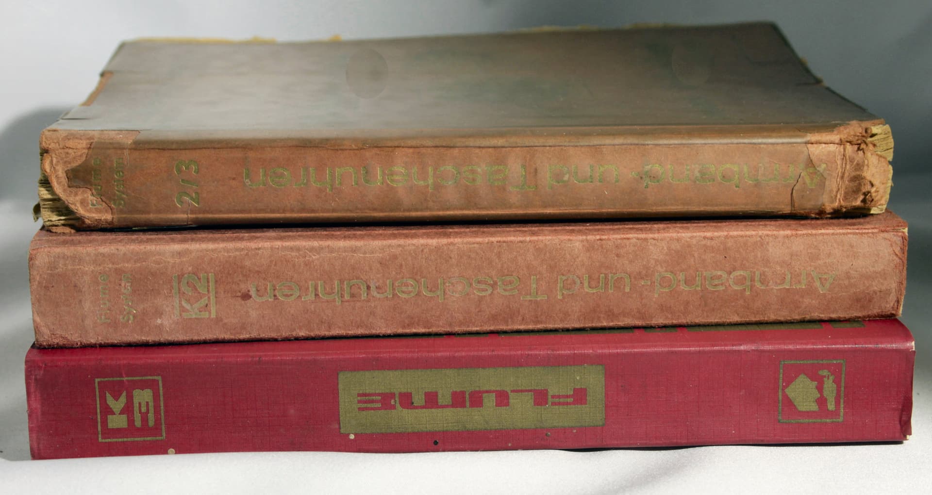

Ik heb van Flume de Kleinühre- Schlüssel Band 2/3 uit 1958, de K2 en de K3 (met dank aan @LVA)
Maar ik vind het nog steeds lastig zoeken omdat Flume werkt met de voorzijde van het uurwerk, dus moeten dan altijd de wijzers en wijzerplaat er af. Als dat niet echt noodzakelijk is doe ik dat liever niet.

Zelf heb ik ook nogal eens plezier van de boeken van Heinz Hampel:
image image
Maar die behandelen alleen de wat modernere automaten. Deze boeken zijn ook óut of print, maar antiquarisch nog wel goed te verkrijgen. Helaas ook niet goedkoop.
