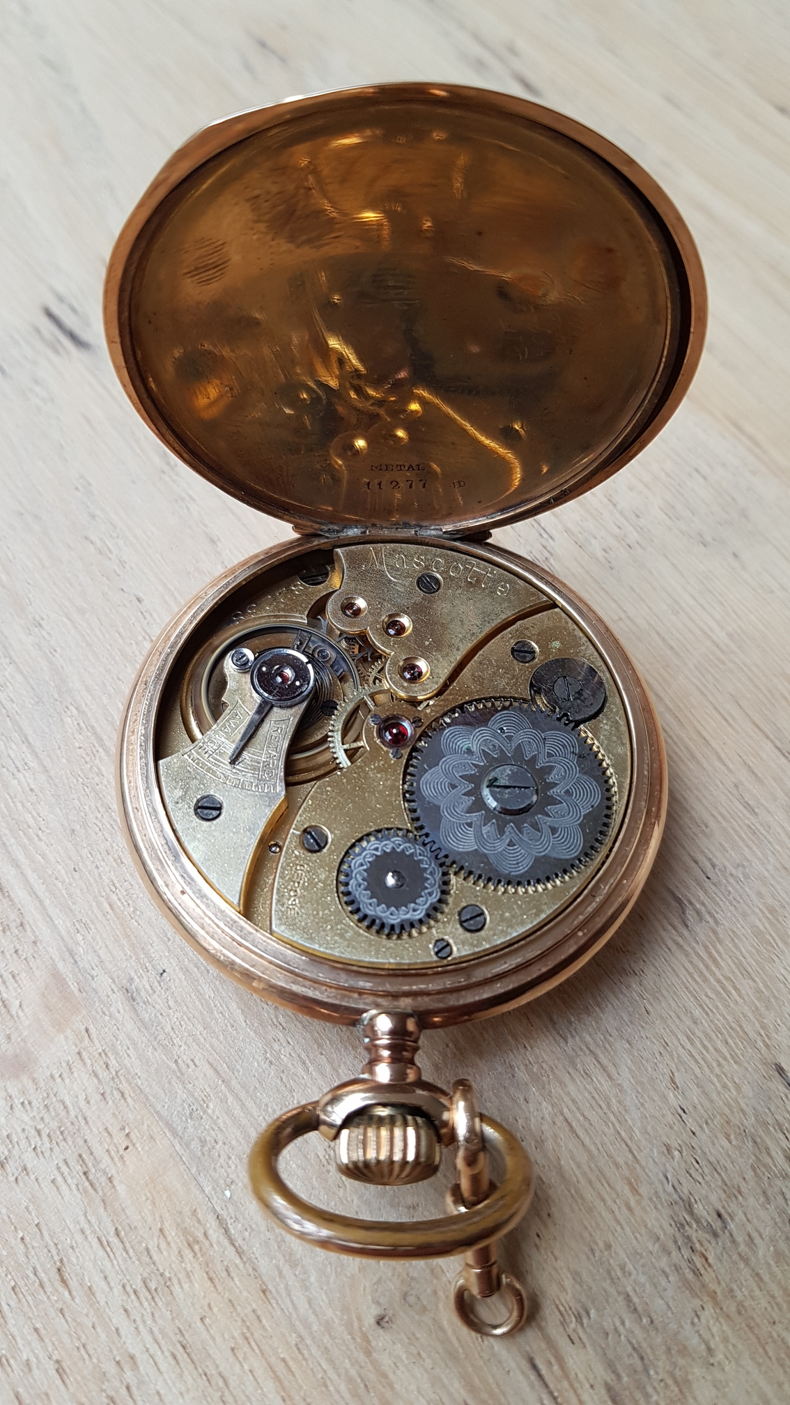

Om iets meer te kunnen zeggen over je horloge is een scherp plaatje van het uurwerkje een must, daarvoor dien je het 2e dekseltje even (te laten) op te lichten.

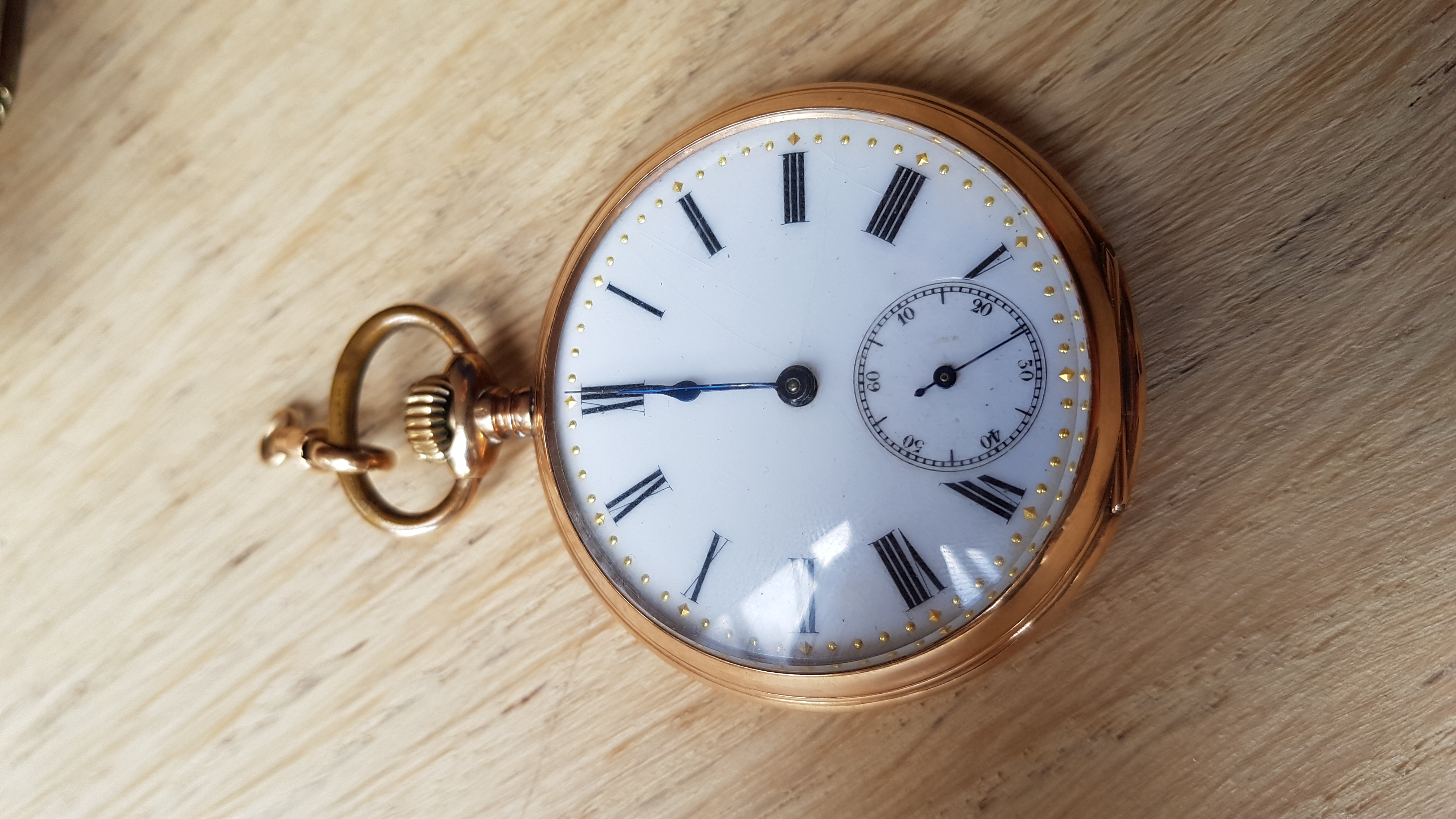

Zo te zien ontbreekt de uurwijzer…

Wijzer ontbreekt niet maar ze staan exact op 12 uur en dus boven elkaar
Idd. je hebt gelijk, had het plaatje niet ingezoomd…
Excuus!
Dat is idd een standaard uurwerkje van een voor mij onbekende fabrikant,
de waarde is dus ong. wat ik al eerder heb gesteld.
Overigens zie ik nergens goudmerkjes, het horloge kan dus ook goldplated (verguld) zijn wat de waarde doet dalen naar wat een liefhebber er voor over heeft…
Hopelijk kun je hier iets mee…

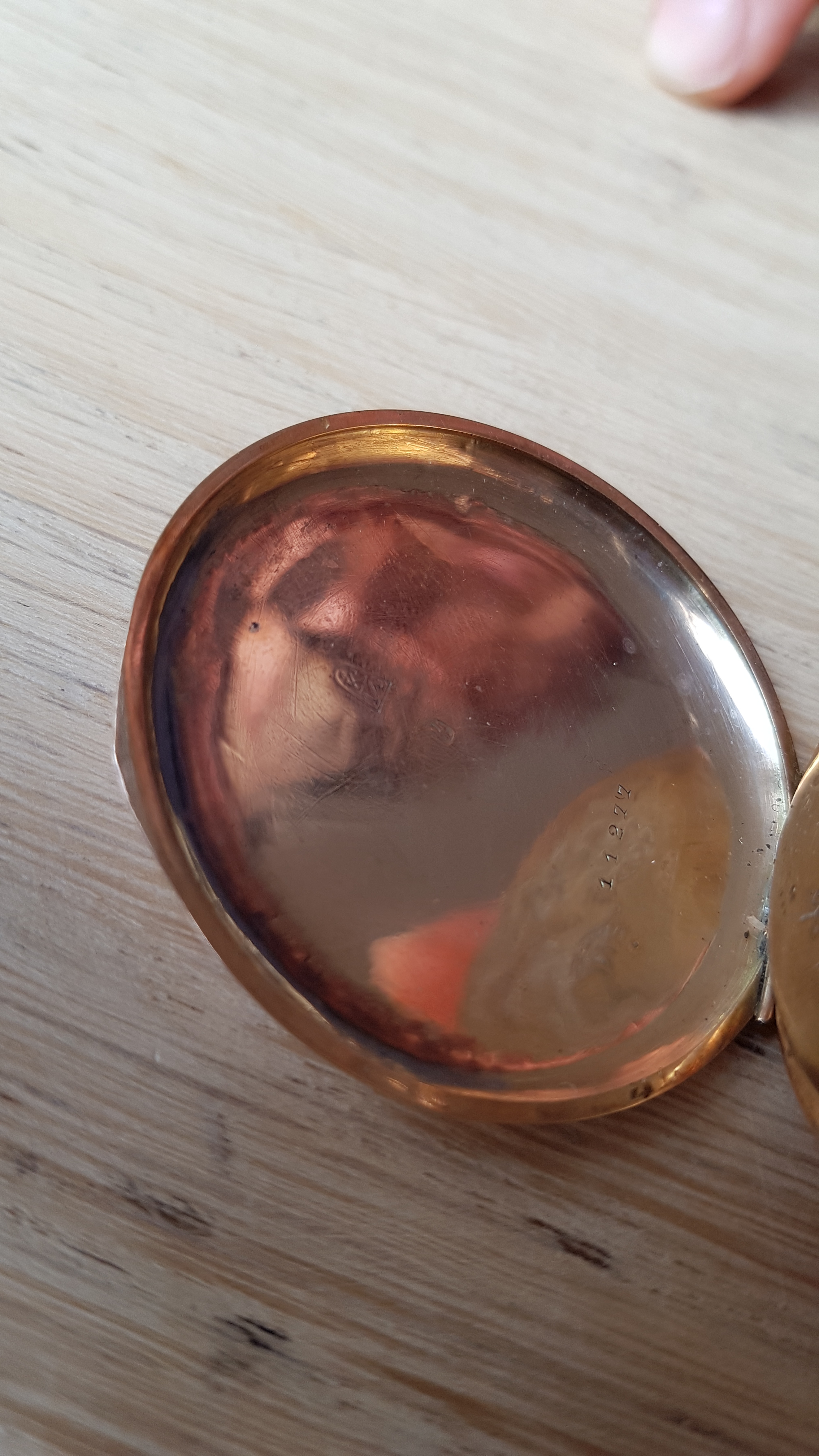

Op het binnendeksel staat “metal”; deze vermelding kom je eigenlijk alleen op echt gouden kasten tegen om aan te geven dat in tegenstelling tot de kast het binnendeksel niet van goud is.
Ik denk dus dat het wel degelijk om een massief gouden kast gaat.

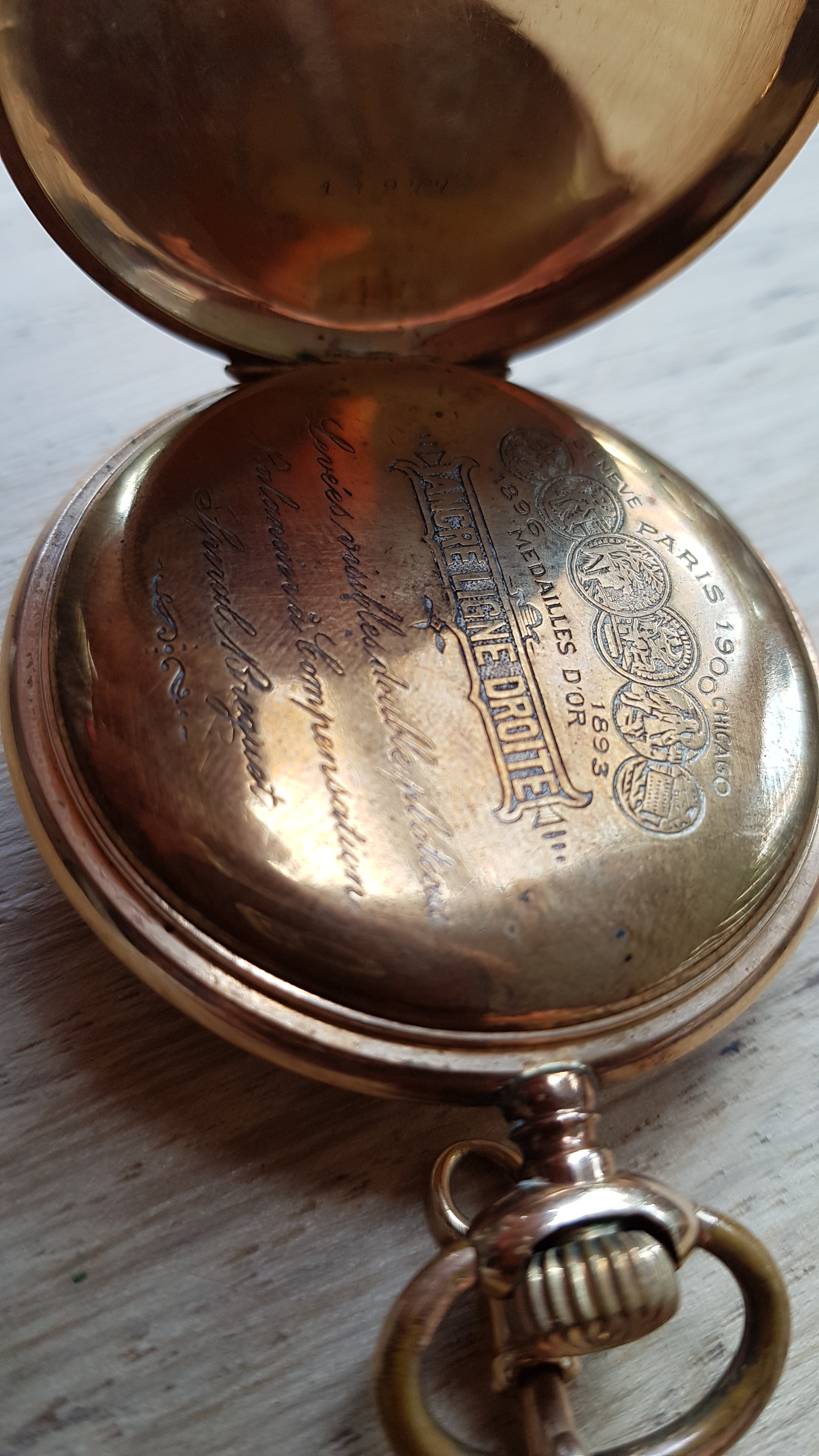

Zat nog even het gegraveerde deksel te ontcijferen…
Ancre-----Lever escapement
Levees visibles—visible (jeweled)pallets
Double Plateau-----double roller
Spirale Breguet–Overcoil hairspring

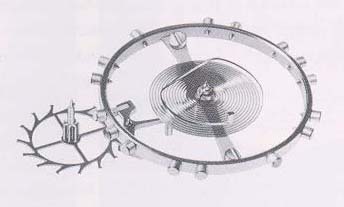

Hier een voorbeeld van een dergelijke Breguet spiraal.
