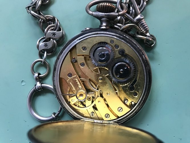

Mensen,

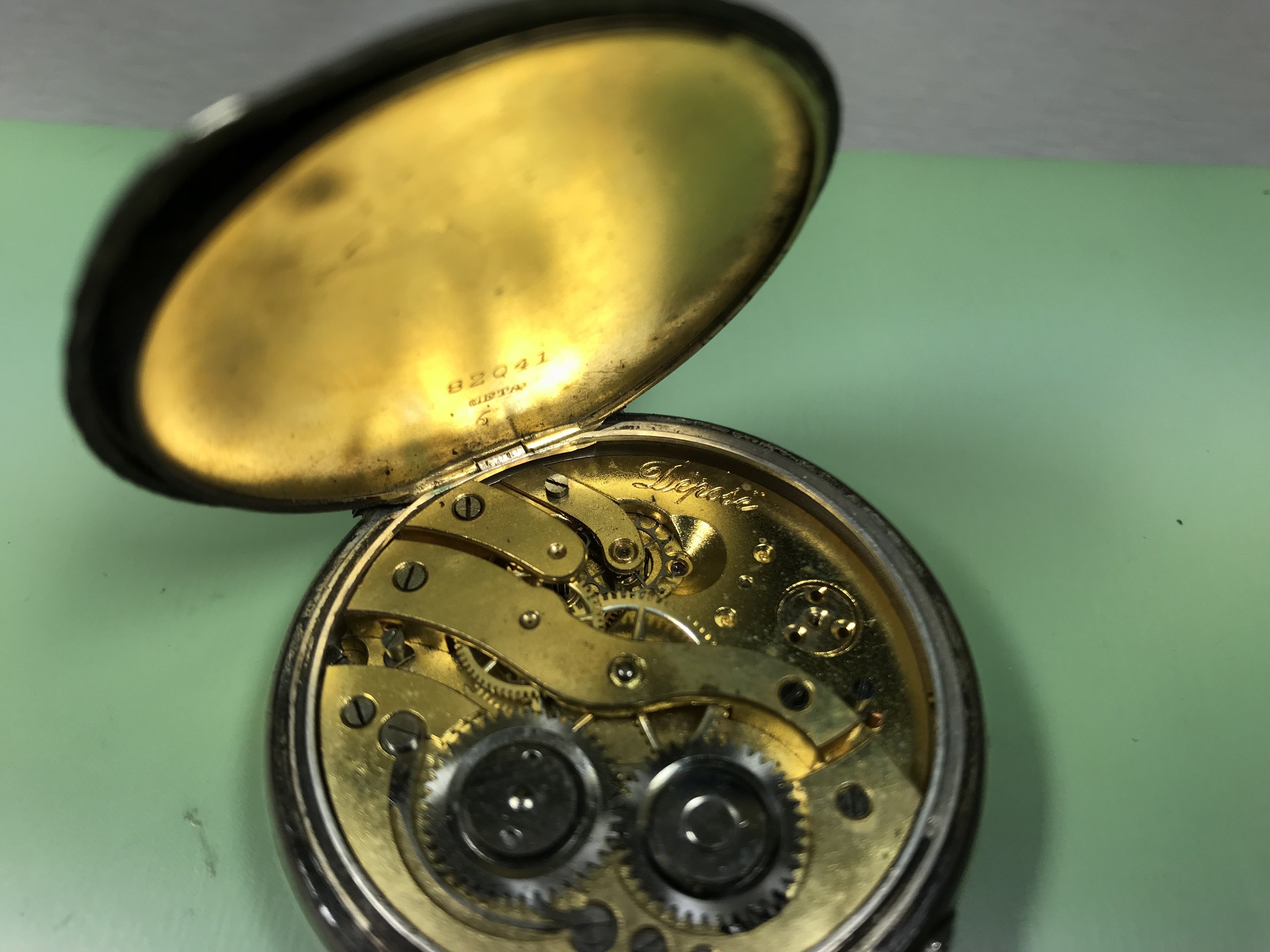

Ik weet heel weinig van herkomst en leeftijd zakhorloges. Mij is gevraagd of ik iets meer weet over herkomst en leeftijd. Wellicht dat iemand van jullie hier iets zinvols over kwijt kan (en vooral accurater dan mij). Het is van een vriend die het uit de nalatenschap van zijn opa (boer) heeft gekregen en het graag ter nagedachtenis wil dragen. Het klokje is bij mij voor service. Herkomst en leeftijd blijf ik lastig vinden dus heel graag jullie hulp om meer duidelijkheid te krijgen.Voor mij blijft het gokken…
Alvast dank voor jullie hulp.
(upload://gDf591c6G1R4vx4TkMkch2eZpbG.JPG)
Gr.
Men

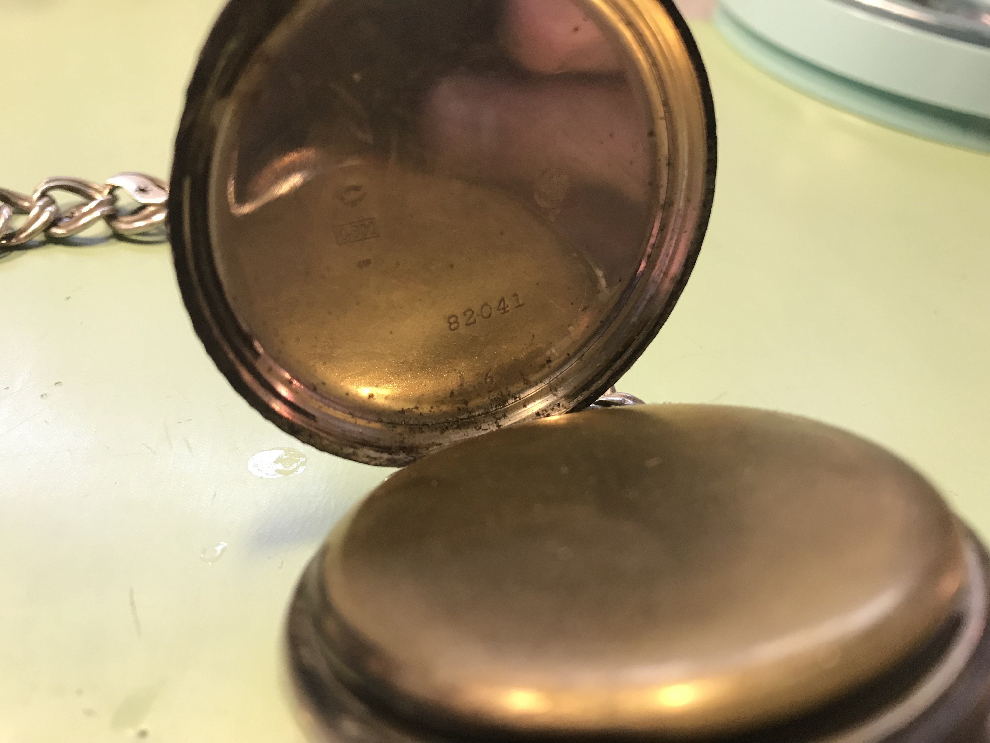

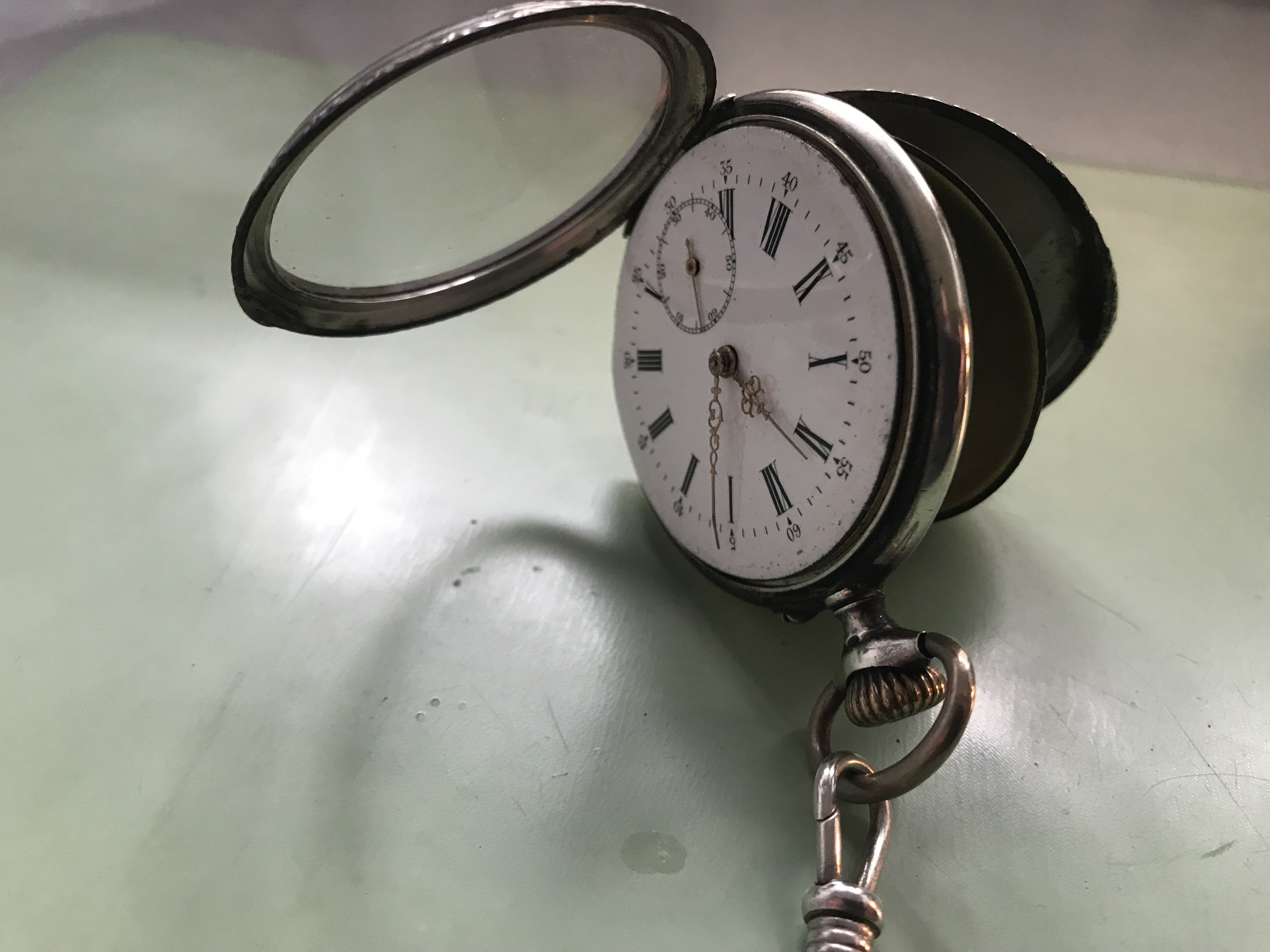

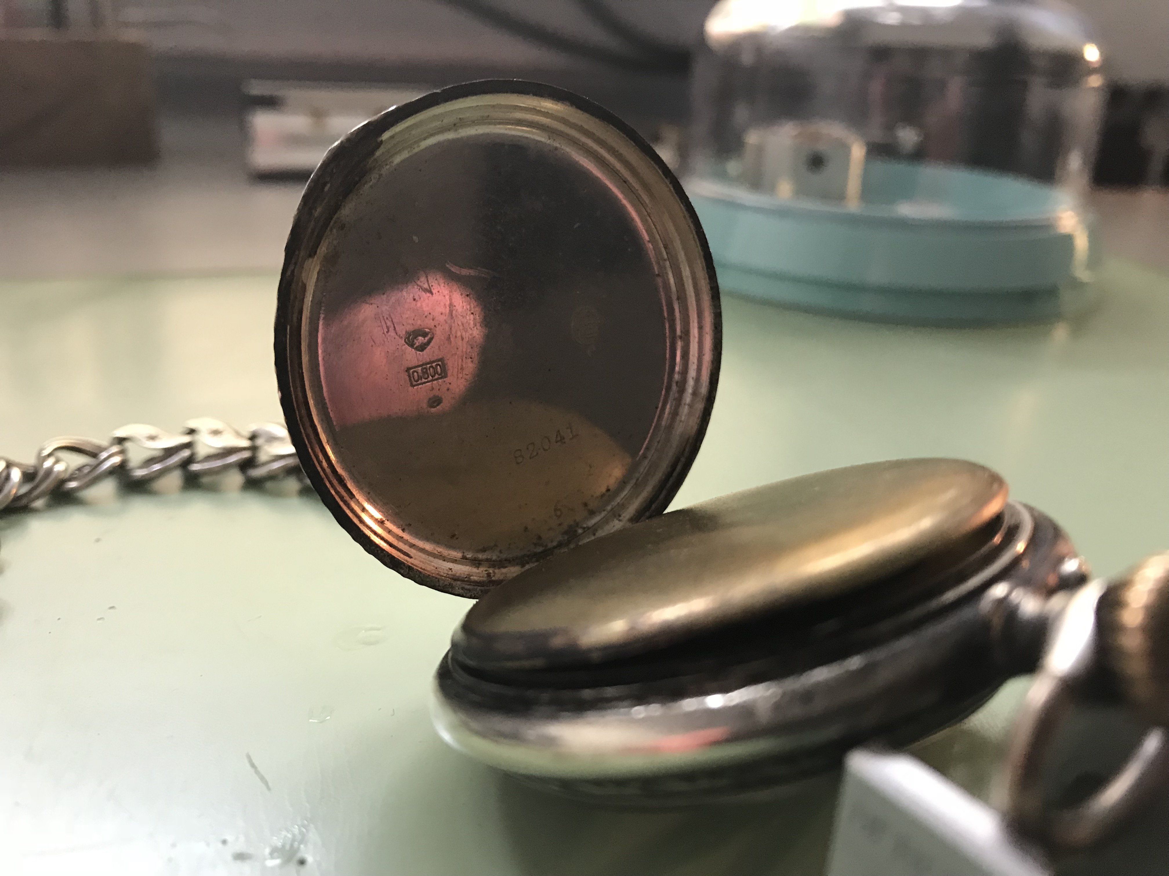

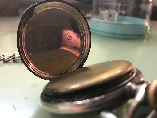

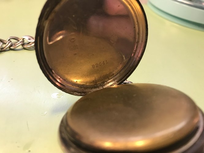

Het lijkt mij een Zwitsers horloge (hoentje) uit 1900-1915, geĂŻmporteerd in Duitsland.(halve maan&kroon)

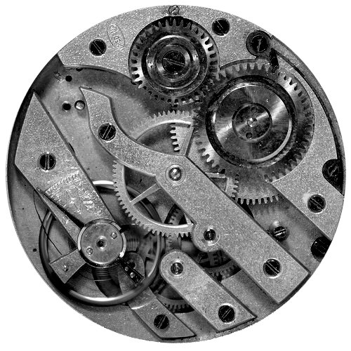

Merk van het uurwerk is Meyer & Studeli.
24
http://mirius.co.uk/Calibre.htm?24,MST
Wat de kast betreft ben ik het met diashock eens.

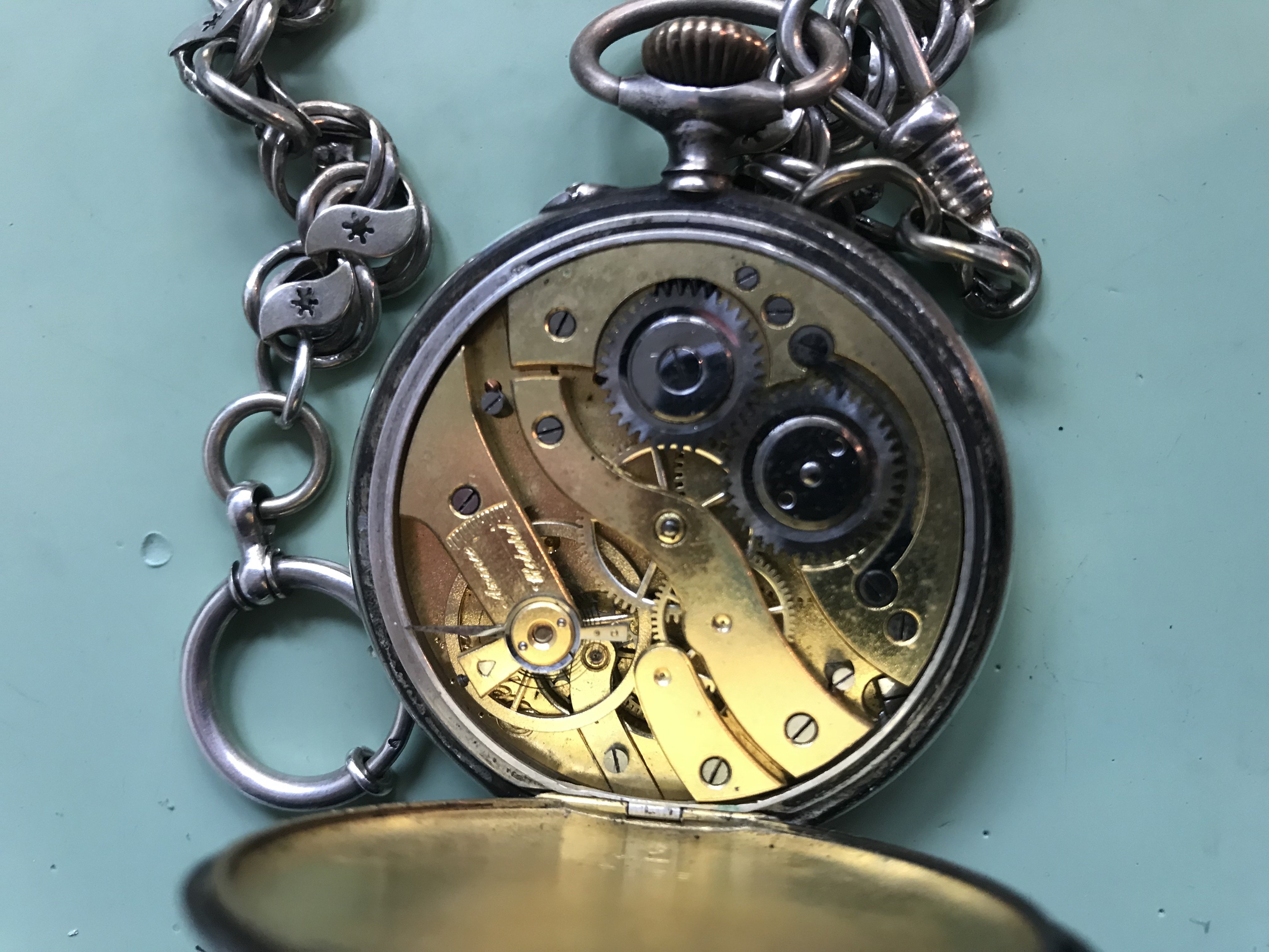

Mbt het werk zou ik graag willen, dat je onder de balans kijkt wat daar voor teken staat. Op de foto kan ik het niet ontcijferen.
Er staat “Depose” als ik goed lees.
Viola
IMG_5474
Déposé betekent Patented.
Dank je, dat is het enige dat ik onder de balans kan terug vinden. Op dit moment is hij nog niet aan de beurt maar als ik hem ga service zal ik ook de andere zijde fotograferen. Kijken of dit meer info brengt.
Gr.
Men
Dank je! Hier kom ik al een heel eind mee. Had hem zelf jonger ingeschat maar zoals ik al aangeven heb…weet ik er niet veel van.
Gr.
Men
