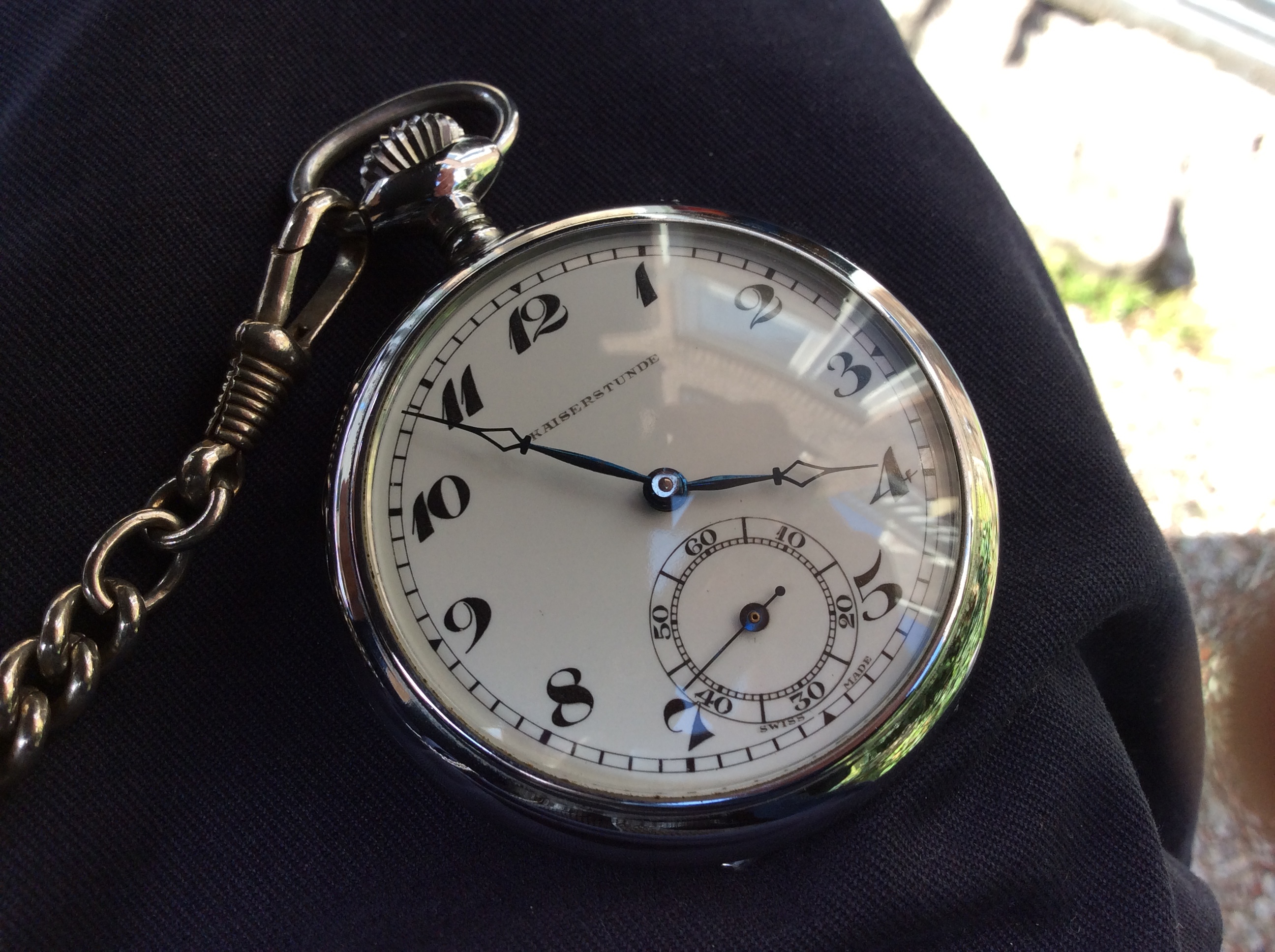

Ha vrienden,
Ik ben nieuw hier en heb een vraag over een zakhorloge dat ik bezit.
Op de wijzerplaat staat Kaiserstunde, ik neem aan dat dit het merk is?
Ondanks het feit dat ik veel (zak)horloges op internet zie met deze naam is er niets te vinden over de herkomst. Kan iemand mij hier meer over vertellen? Is dit een fabrikant die als kwalitatief wordt gezien?
Verchroomde kast voor zover ik kan zien, emaille wijzerplaat en loopt momenteel uitstekend. Foto’s van het uurwerk kan ik vanavond nog toevoegen indien gewild.
Uit welke periode schatten jullie het zakhorloge? Verder nog aanvullende informatie?

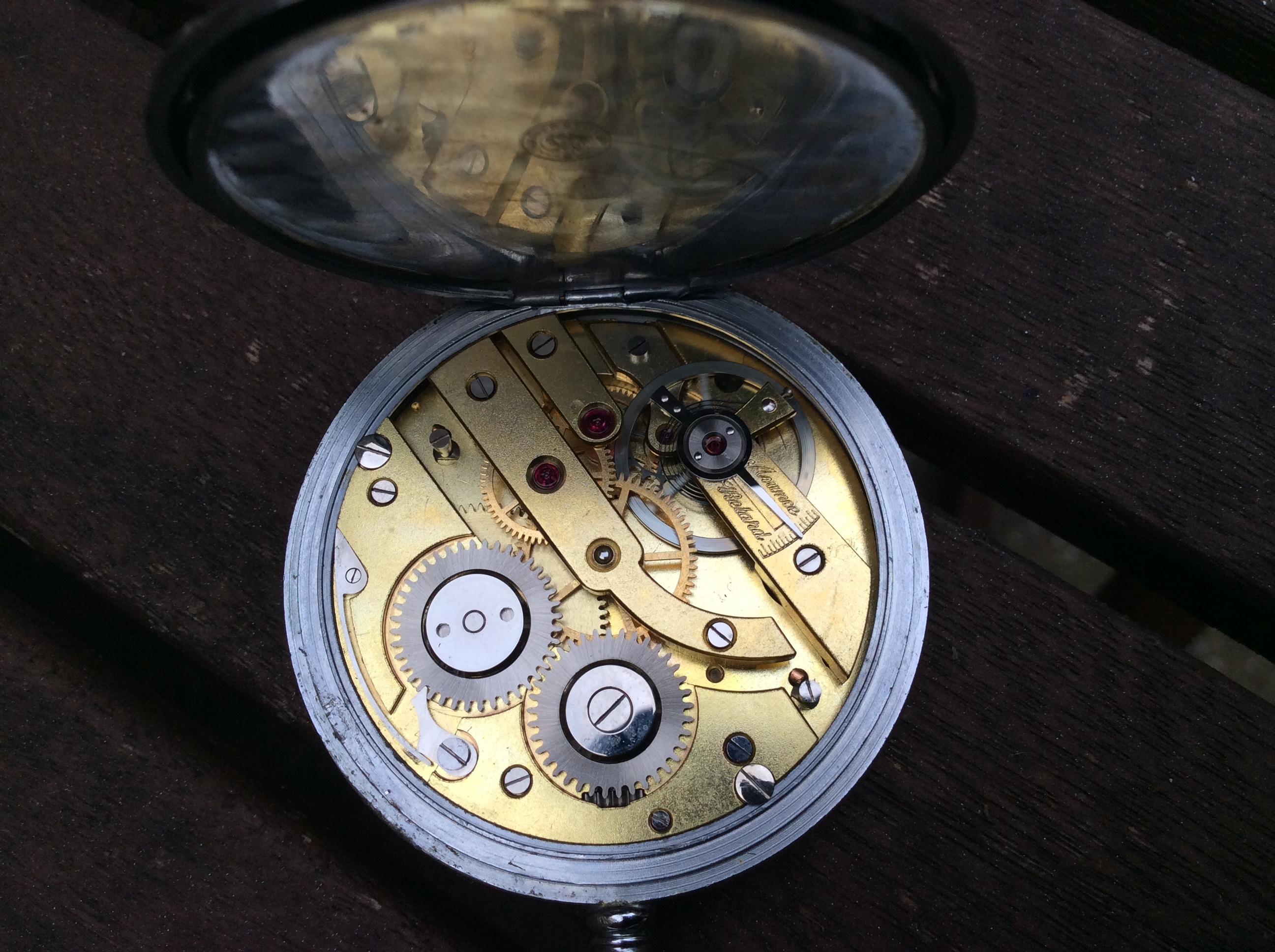

Zonder een foto van het uurwerk is niets zinnigs te zegen :nerd: over deze verder wel een mooi zak horloge :wink:

Bij deze wat meer foto’s:
<imgVetgedrukte tekst src="/uploads/db9961/original/3X/7/3/7369ea080a8f419bfee14d4aee7ba2dd019ca2b5.JPG" width=“669” height=“499”>
Het ziet goed uit maar vermoedelijk een merkloos uurwerk gemaakt zo rond 1890 :nerd:
Maar @koen zal wel wat meer kijk op hebben :spy::blush:
Groeten Iwan :motorcycle:
nog zonder schokdemper, dus in ieder geval voor de jaren 30 vorige eeuw :slight_smile:
zijn niet echt dure machientjes hoor, reken voor zoiets als deze een euri of 50 hooguit, maar hij verkeerd wel in goede staat, veel plezier ermee :slight_smile:

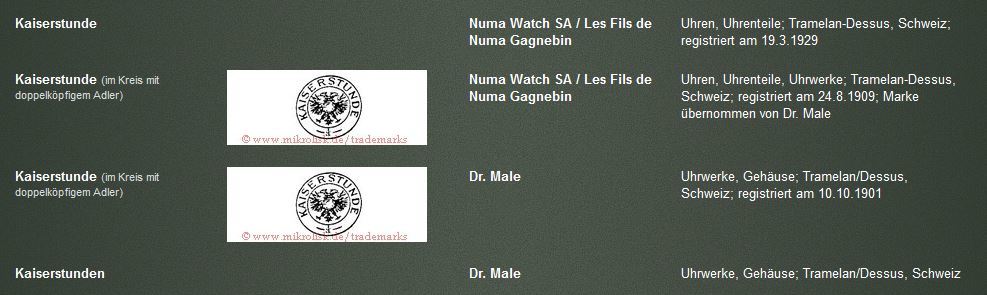

Bedankt voor de info over de fabrikant.
Kaiserstunde, die met het logootje met dubbele adelaar, is dus een merknaam van de fabriek Numa Watch SA, uit Tramelan, Zwitserland?
Een Zwitsers horloge dus. Heette het bedrijf destijds ook al Numa Watch (je zou zeggen van niet) of was toen de naam nog Kaiserstunde? Of is Kaiserstunde gewoon een van de merknamen, die door Numa Watch werden gevoerd?
En tenslotte: ook al is dit niet echt iets bijzonders, waar ik ook niet vanuit ging, wordt Kaiserstunde over het algemeen geassocieerd met een kwalitatief klokje? Is natuurlijk geen Omega, maar ook heen Aziatische troep. Kun je dit klokje jaren lang dagelijks dragen als je er netjes mee omgaat, of is te verwachten dat hij het gauw begeeft?
Groet en dank,
Fleck
Numa was de hoofdmij. waar de horloges met de naam Kaiserstunde gemaakt werden, heb wat gezien op ebay en catawiki e.d. echte goede kwaliteits horloges zoals Omega en lange e.d. waren het niet, zoals gezegd, en vele makers deden en doen dat, gaan ze voor de aantallen dus kwantitatief… jouw horloge zal rond de 50 euri opbrengen schat ik en gewoon dragen als je daar zin in hebt! als je normaal met je horloges omgaat kan er niets verkeerd gaan, pas wel op met al te grote schokken omdat dit horloge nog geen Incabloc heeft oid.!

Leuk zakhorloge! Zo te zien nog is prima staat. De kast lijkt van een onedele legering met nikkel/chroom gemaakt te zijn. Is in ieder geval geen zilver, dat blinkt niet zo zonder poetsen.
Het uurwerkje is een cylindergang uurwerkje. Deze kunnen met een beetje mazzel wel binnen een minuut per dag lopen. Je kan ze prima dragen, mits je ze goed onderhoud (dwz voordat je hem gaat dragen een onderhoudsbeurt laten geven, en dat iedere 3-5 kat blijven doen). Als je dat doet, kan ook een cylindergang zakhorloge tientallen jaren meegaan.
Het merk Kaiserstude van ik vooral van de beter gouden zakhorloge van zeer goede kwaliteit welke zij produceerden. Ik wist niet dat zij ook zakhorloge produceerden in dit lagere segment. De waarde zal ongeveer 30-50 euro zijn.

Vroeger stond er 1,5 jaar voor (dan praat ik over 100 jaar geleden), maar omdat er tegenwoordig synthetische smeermiddelen zijn welke veel minder snel indrogen, kan dit interval opgerekt worden.
