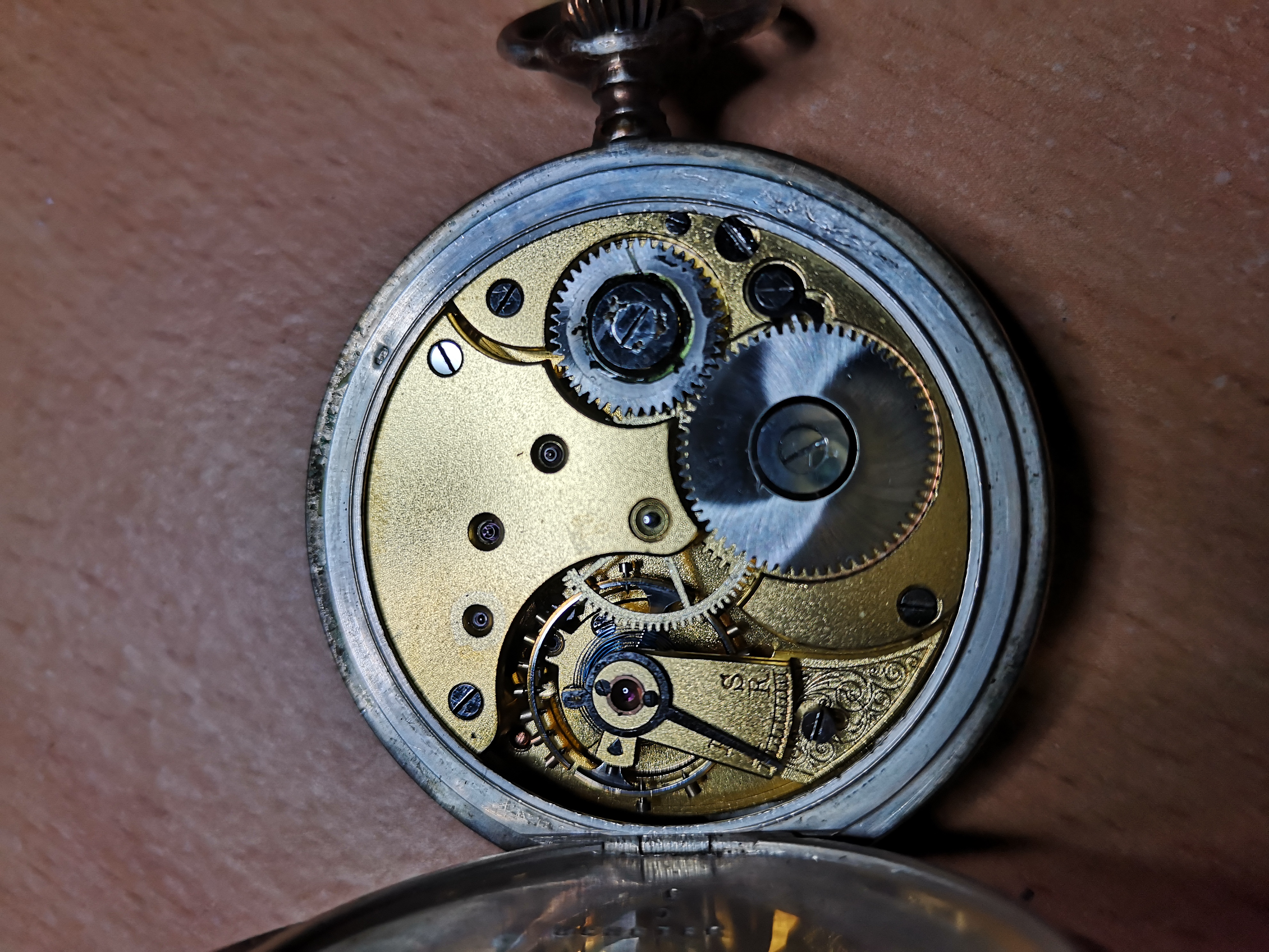

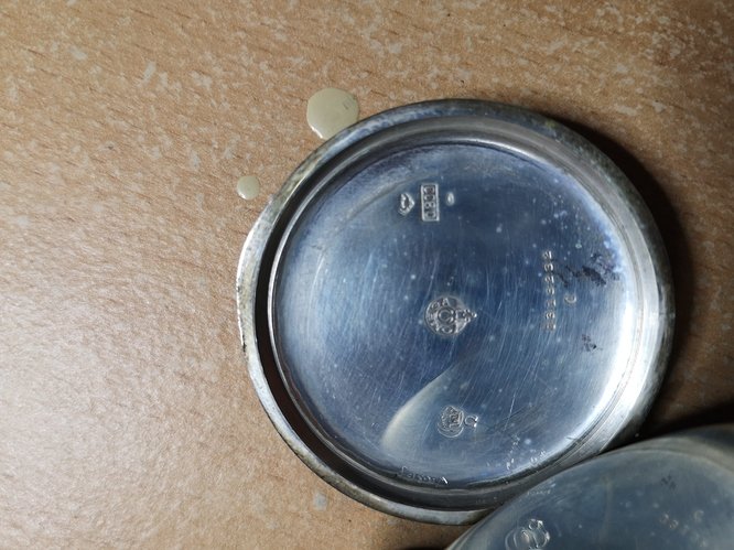

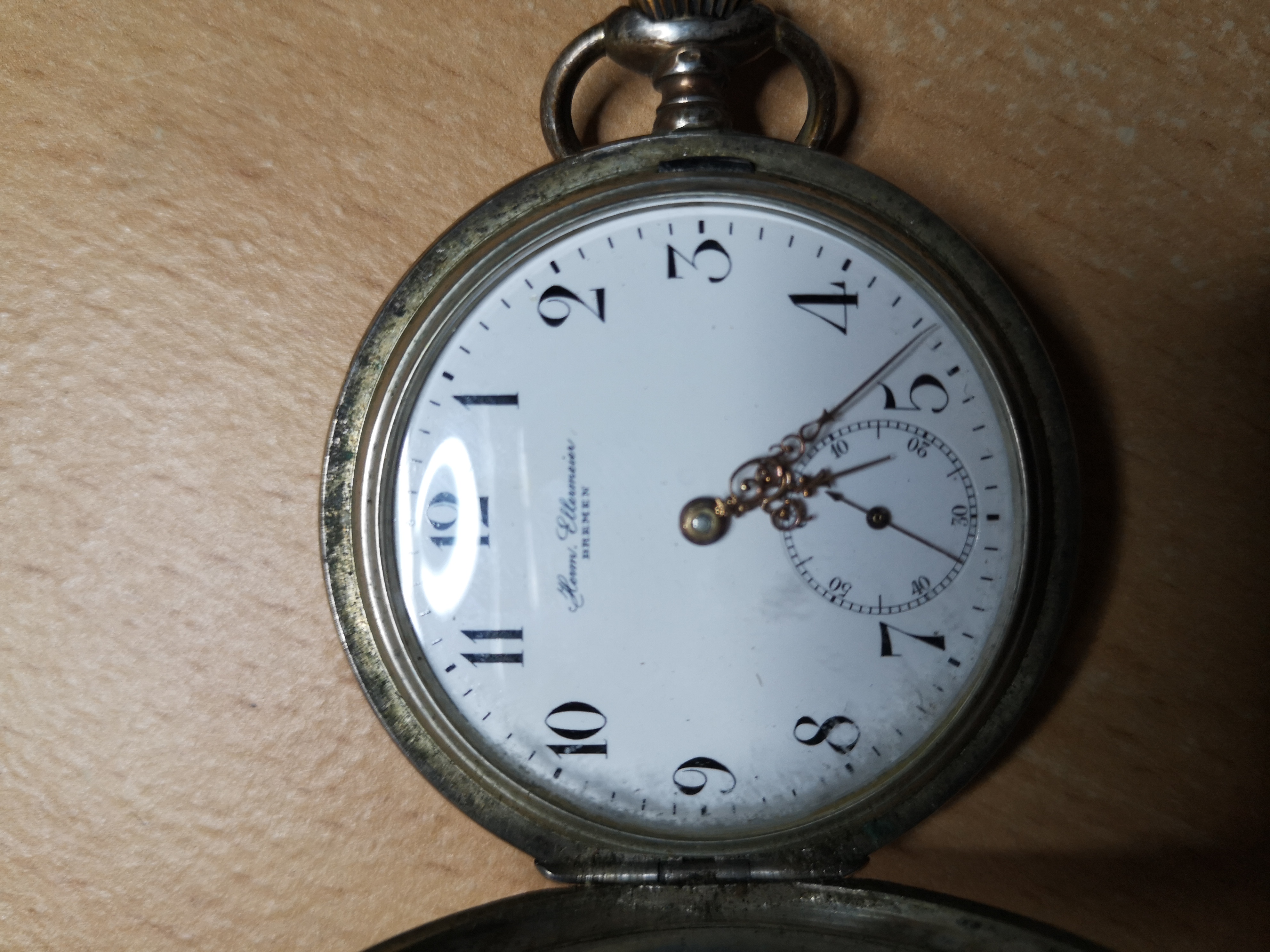

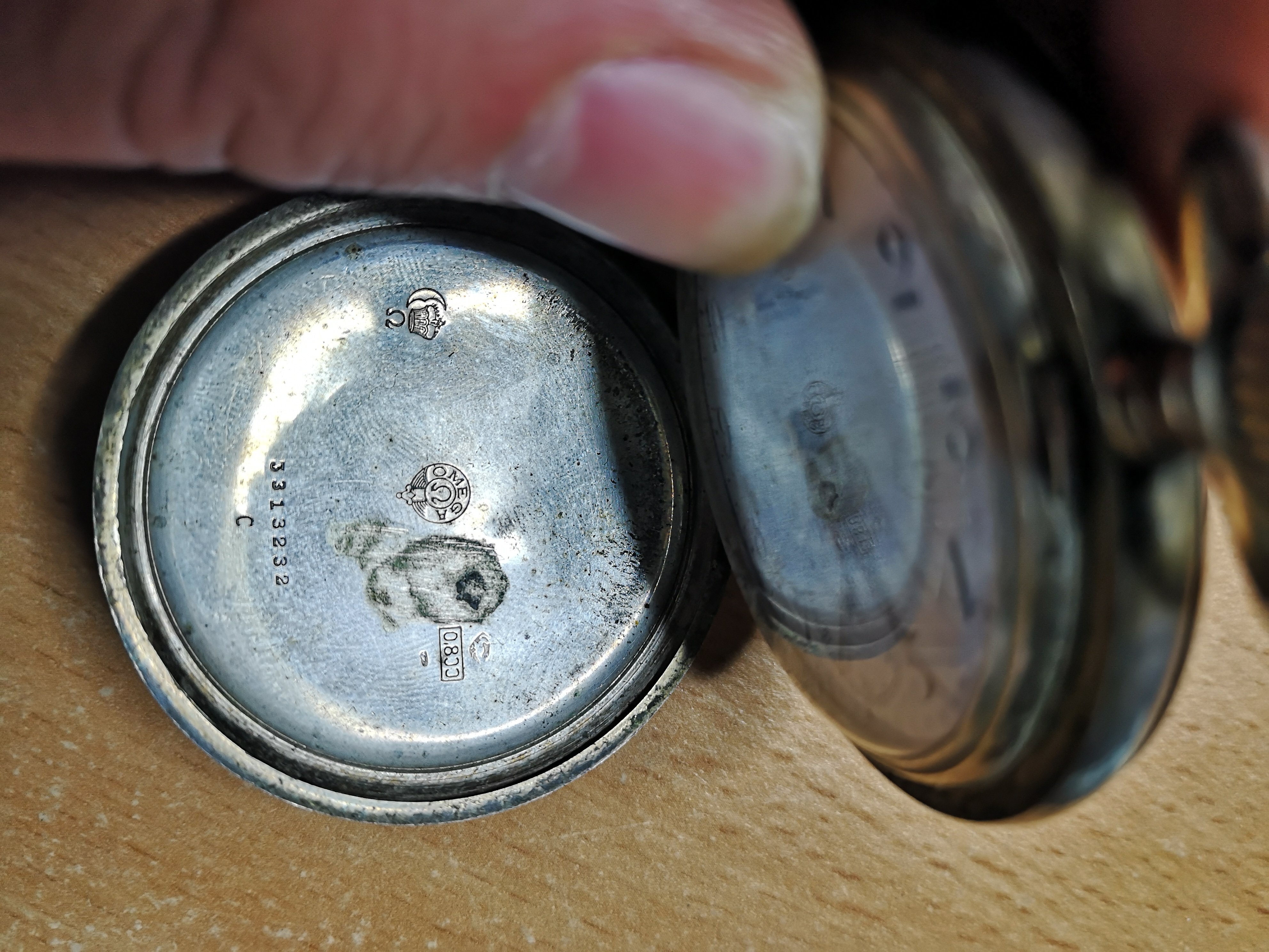

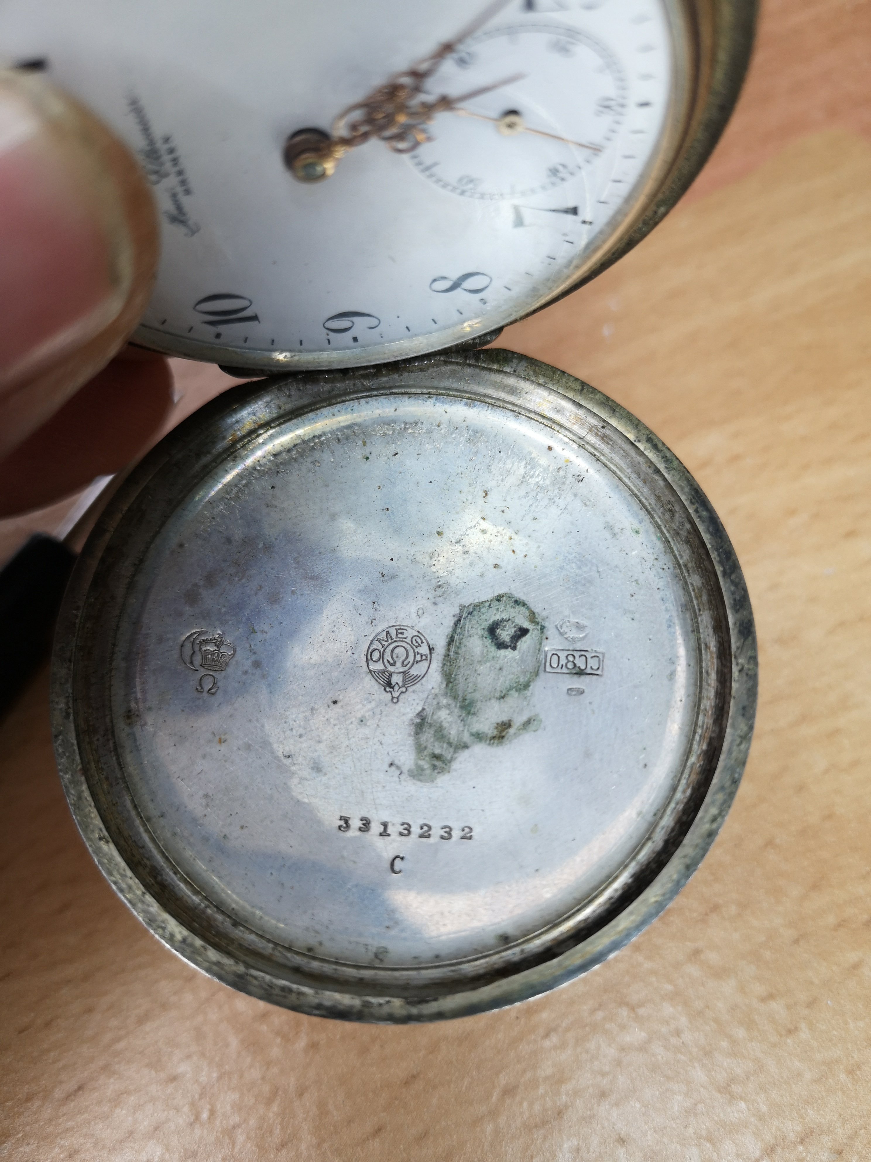

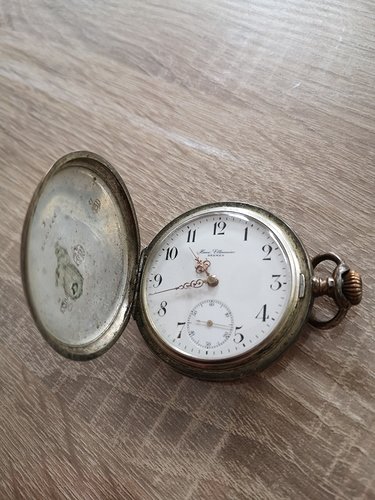

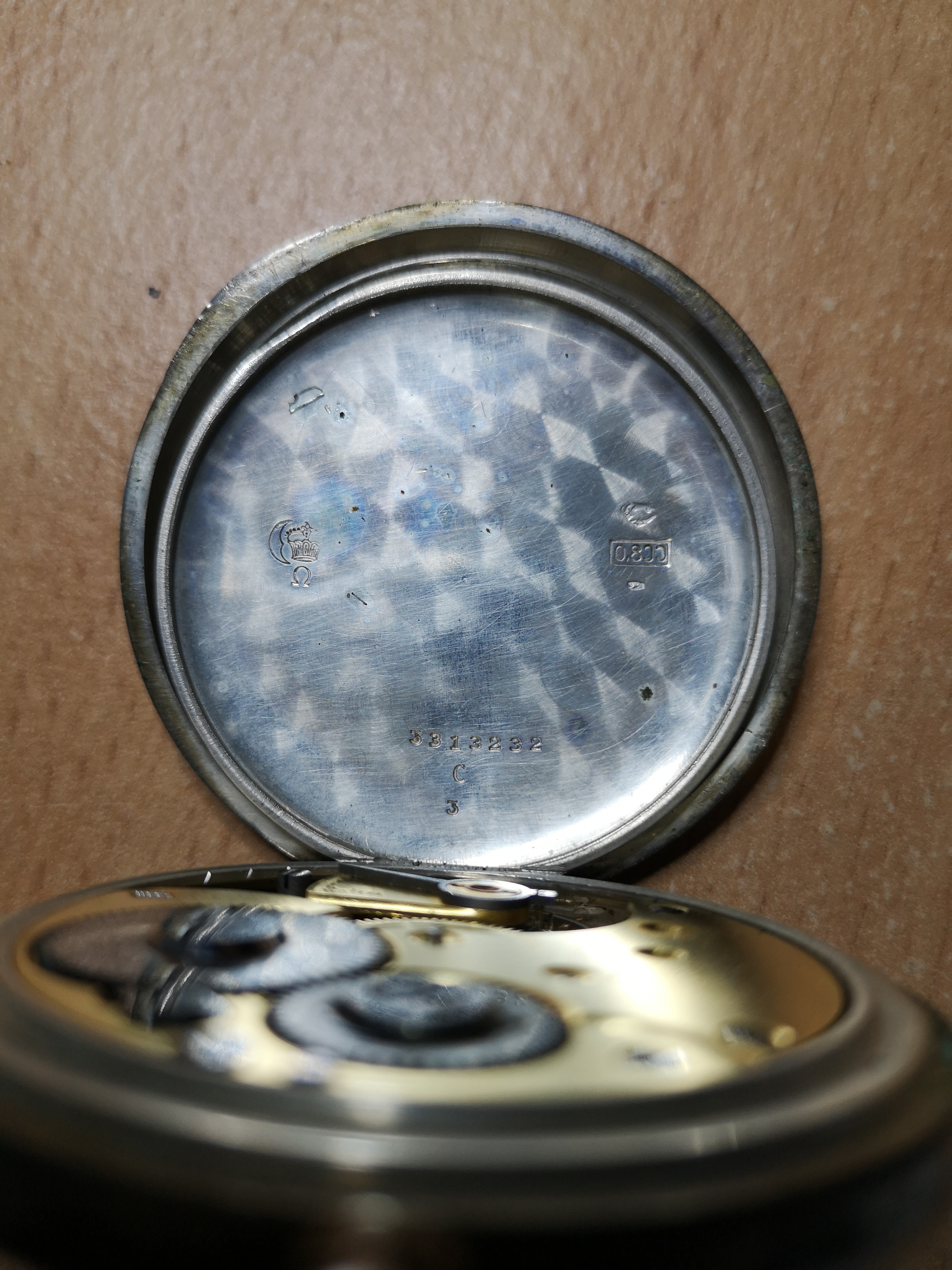

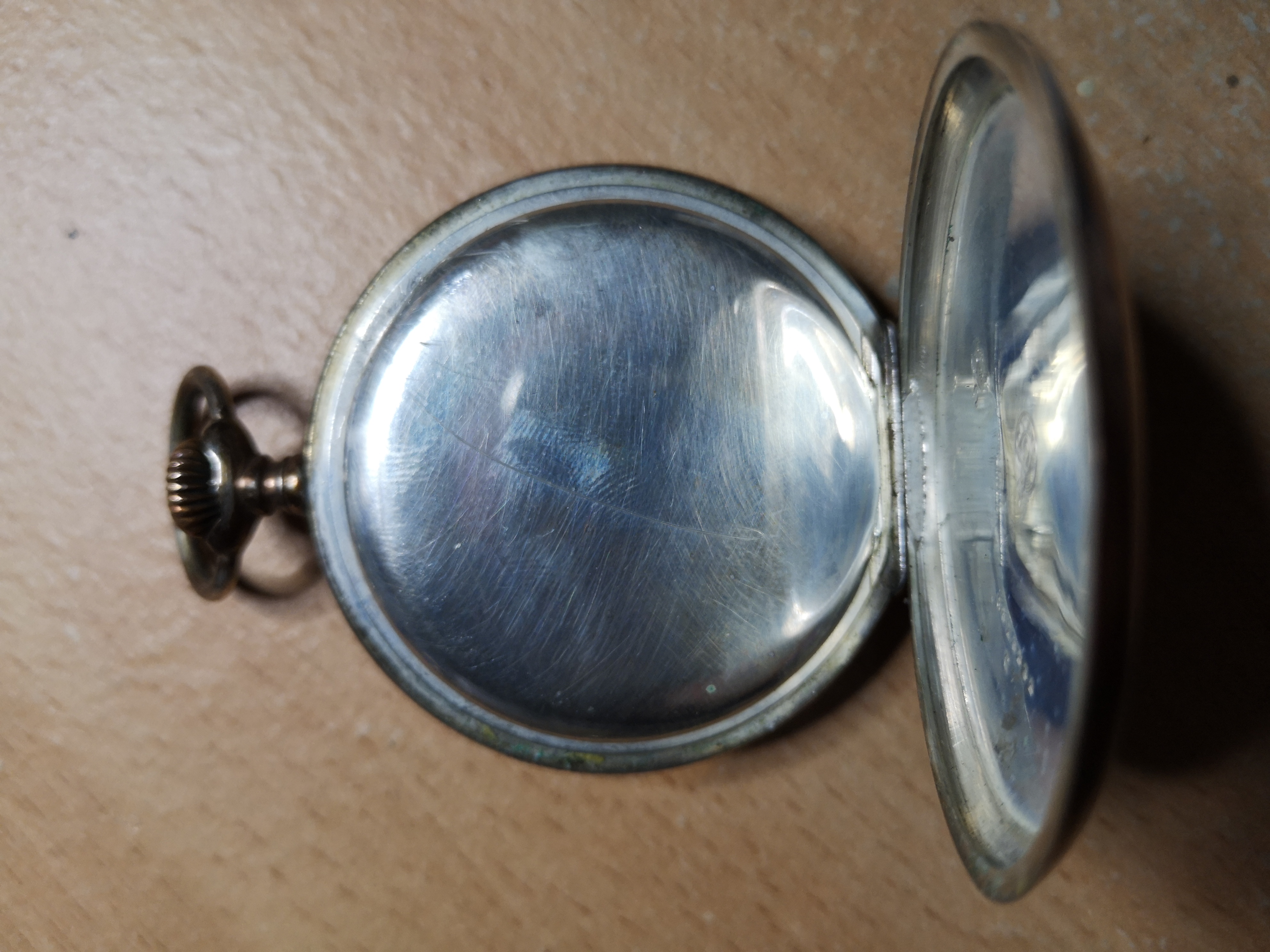

Ik heb dit zakhorloge vandaag gekocht met de naam Herm. Ellermeier BREMEN op de wijzerplaat. In de kast staan (oude) stempels van Omega maar op het uurwerk staat weer helemaal niks? Iemand enig idee?
Hierbij de foto’s
Ziet er echt uit

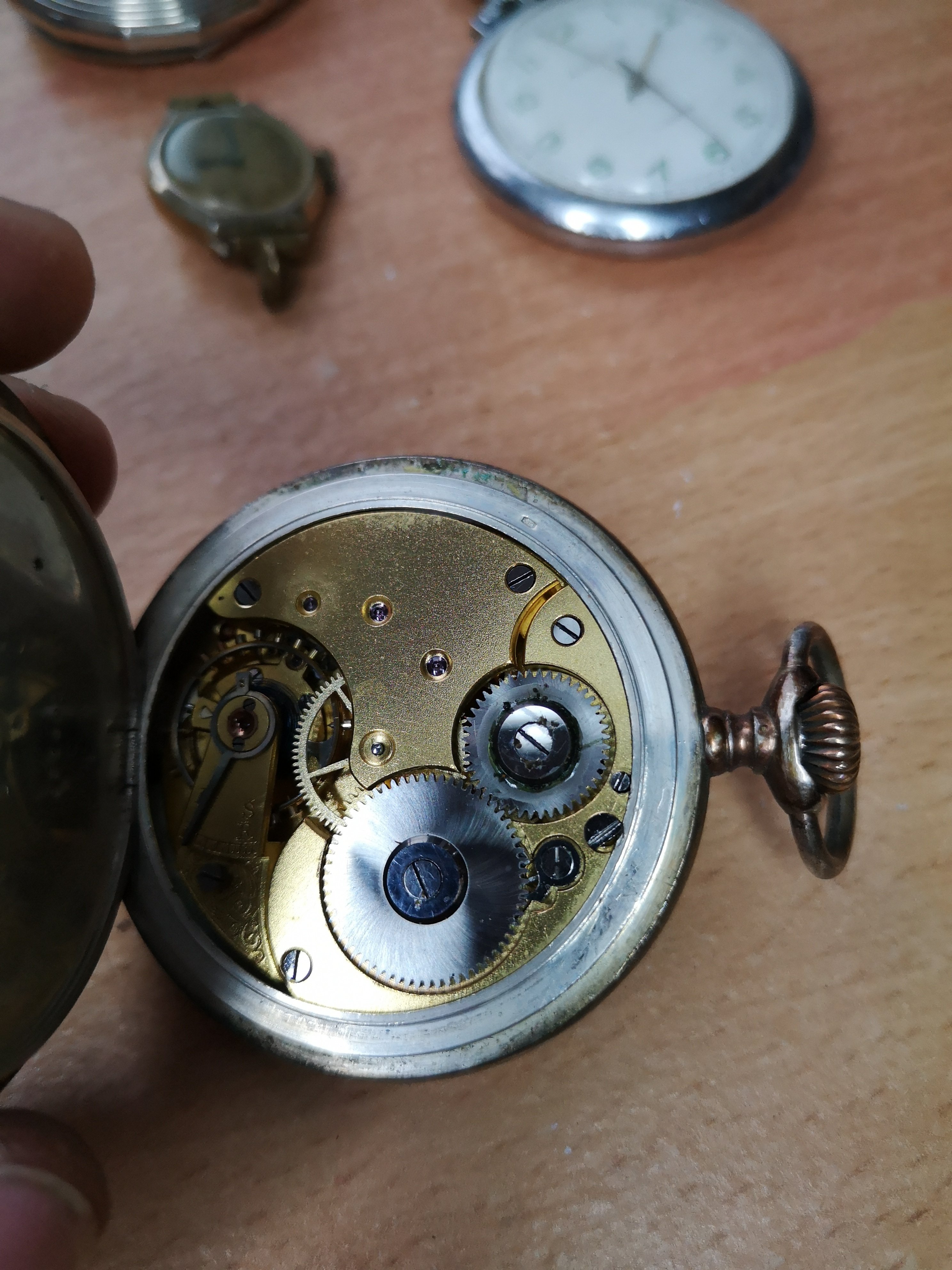

De stempels zijn goed maar misschien dat iemand het uurwerk herkent. En de naam die op de wijzerplaat staat?
Misschien kast omega en ander binnenwerk met dial??
Staat er wellicht een nummer onder de balans?

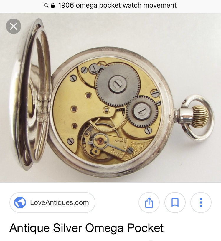

Ziet er op eerste gezicht goed uit volgens google
Heb ik idd ook aan zitten denken maar wel appart dat je alleen de kast gebruikt… Als ik zoiets zou verkopen zou ik alleen de wijzerplaat vervangen met daar mijn naam op :stuck_out_tongue_winking_eye:.
Heb ik niet kunnen vinden…
Thanks, dit is exact het uurwerk!

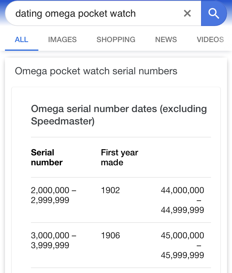

Hoe komt u bij de zoekopdracht “dating”?
Een vertaling van dateren; of wellicht ben ik iets te veel met horloges bezig :slight_smile:

De kast heeft de correcte Zwitserse stempels voor zilver evenzo de Duitse kroon met halve maan.
In Bremen was in 1904 een Herm. Ellenmeier juwelier in het adresboek
https://adressbuecher.genealogy.net/addressbook/entry/547463f71e6272f5d023f487
in de jaren vijftig en zestig van de vorige eeuw zijn er veel horloges van bekende merken met de naam van een bekende juwelier op de wijzerplaat geleverd. Bijv. Gübelin, Bucherer, Tiffany’s enz.
Misschien, dat eerder in de vorige eeuw horloges zonder Omega maar met de naam van de juwelier geleverd werden?
Er is in Bremen nog steed een juwelier met die naam (weliswaar met y geschreven) maar met een “nieuwe” eigenaar.
Je zou hem kunnen vragen of hij iets weet. En je zou ook naar het Omega museum kunnen schrijven. Misschien krijg je antwoord.
Het werk lijkt op een kaliber 40.6 en andere grote werken van Omega.
Wat me wel opvalt is dat de naam Omega ontbreekt, dat ik geen nummer zie en dat de afwerking wat minder mooi is dan ik van Omega gewend ben.
Kijk nog eens goed naar de indeling :wink:
Mbt tot de nummers: de getoonde lijst is volgens mij voor werknummers en niet voor kastnummers.

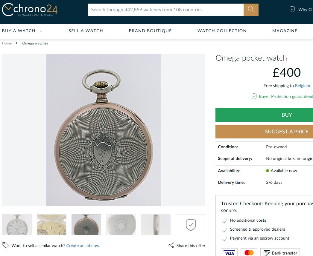

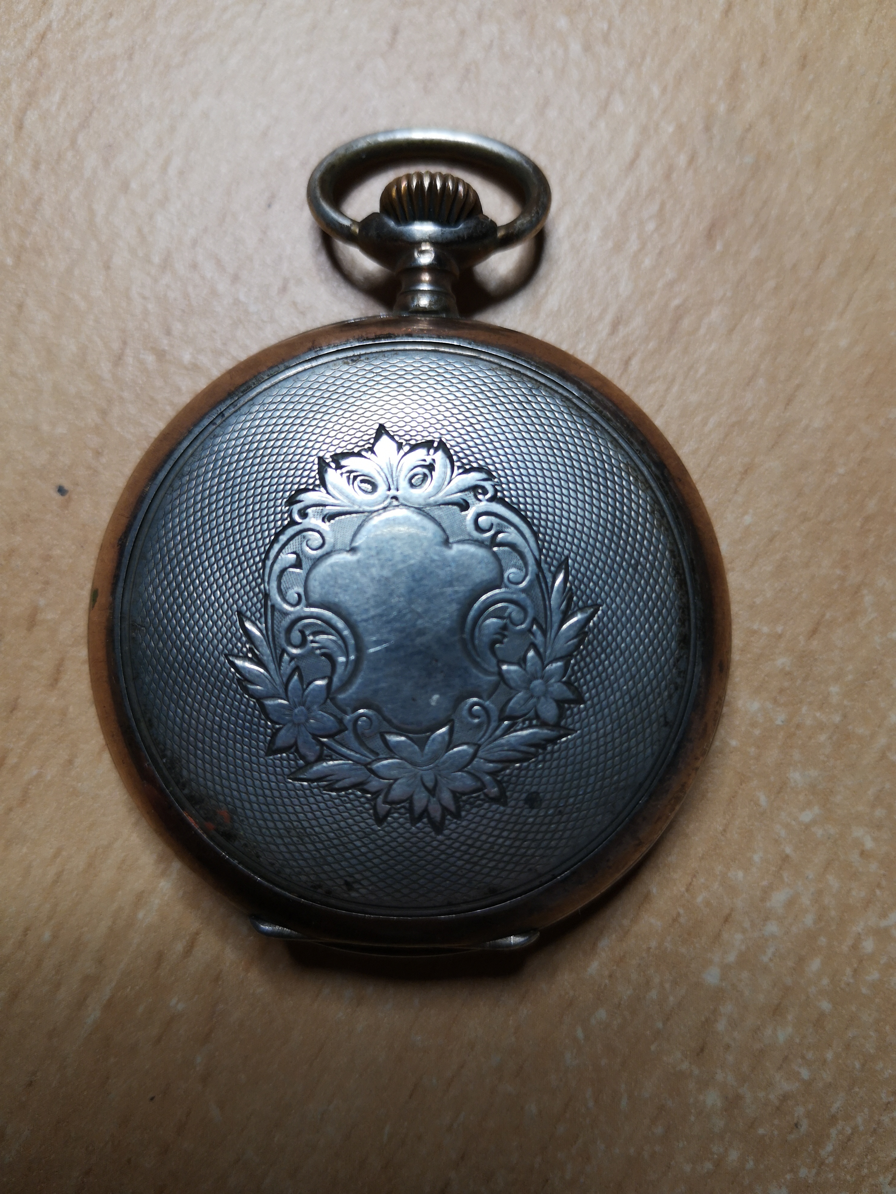

ik denk eerder deze kast

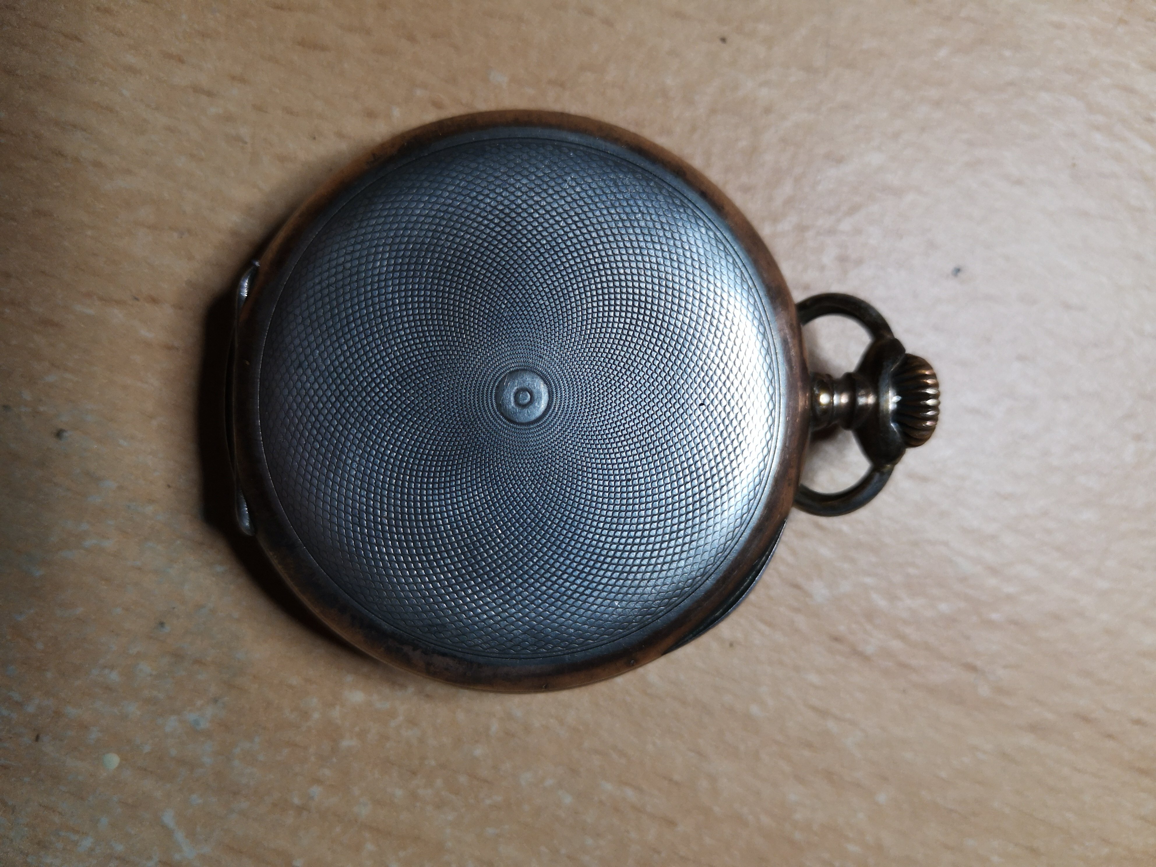

heb je foto achterkant?
Het hele zakhorloge van voor naar achter, en ook in die volgorde :stuck_out_tongue_winking_eye:
Komt goed overeen met de link die ik hier plaatste
