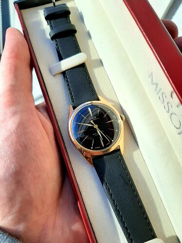

Vandaag eindelijk het pakketje binnen gekregen.
Ik maak het open en wat zie ik zit er een ander horloge in pfff.
Een Oris uit vermoedelijk de jaren 50.
Dat zijn nare verrassingen; gelijk contact opnemen. Hopen dat hij het zakhorloge niet naar iemand anders verstuurd heeft. :roll_eyes:
Heb meteen een bericht verstuurd.
En idd hopen dat mijn zakhorloge niet naar iemand is gegaan die op een oris wacht.

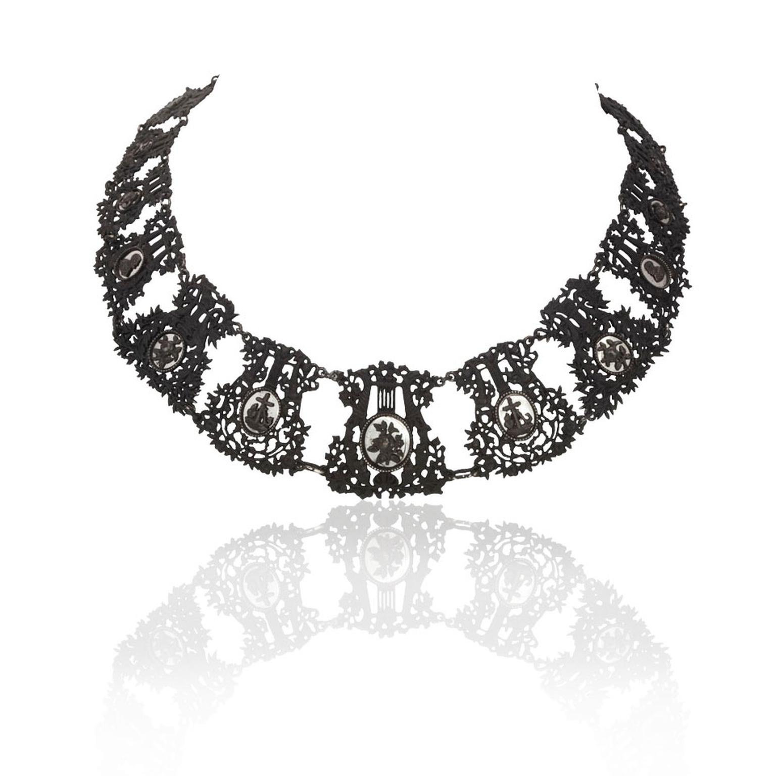

Ok, waar we naar zitten te kijken is een Berlijns ijzer kast. Tijdens de eerste wereldoorlog werd het volk opgeroepen om objecten van edelmetaal in te leveren onder het programma “Gold gab ich für Eisen”, en daarvoor kreeg je dan een vergelijkbaar iets terug van zwart of blauw gemaakt ijzer of staal:
Het horloge wat je hebt gekocht is dus oorspronkelijk geleverd in een gouden kast. Het is een mooi gecompliceerd ankergang uurwerk, die zoals hierboven al aangegeven vrijwel gegarandeerd een service nodig heeft.

Ondanks dat het een aardige Oris is, hoop ik dat je deze kan ruilen voor het zakhorloge.

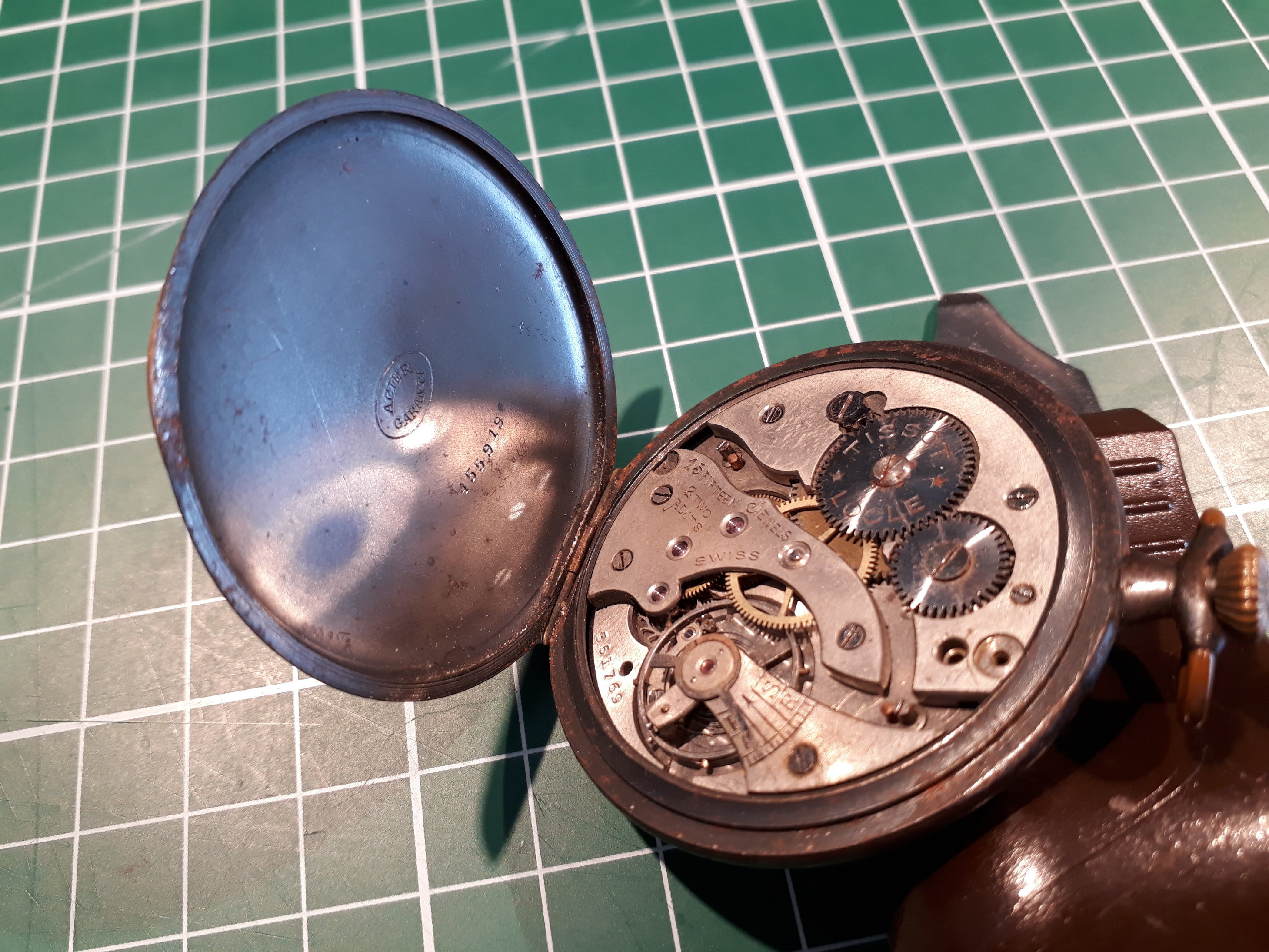

Heb zelf ergens in de rommelbak nog dit Tissot zakhorloge liggen met zo’n ijzeren kast. Het aparte is alleen dat het uurwerk getuige het serienummer uit 1926 dateert en dus van ruim na de 1e wereldoorlog. Werd het later wellicht ook nog gedaan als men op zwart zaad zat o.i.d?
Misschien is het uurwerk ooit eens vervangen, dan is alleen de wijzerplaat nog origineel :thinking:
Nee, het goud voor ijzer programma was gedurende 1916 tot 1918 (en periodes daarvoor). Maar goed, ik kan me ook voorstellen dat de originele kast van jouw Tissot bijvoorbeeld tijdens de grote crisis van de jaren dertig gewoon te gelde is gemaakt en dat toen het uurwerk in een oude ijzeren kast is gelepeld.

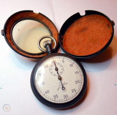

Een andere opleving van ijzeren kasten was tijdens de tweede wereld oorlog, toen staal slecht verkrijgbaar was ging men over op de productie van ijzeren kasten zoals deze Junghans Torpedo Timer
(Ooit voor een paar euro zo’n exemplaar gekocht op de rommelmarkt trouwens, good times…)
Genoeg mogelijkheden inderdaad. Overigens past het uurwerk perfect in de kast en zie ik geen sporen van kastschroeven die op andere plekken gezeten hebben dus het lijkt er niet direct op dat het later is samengesteld uit oude rommel. Dit type uurwerk bestond nog niet tussen 1916 en 1918 dus een uurwerkswap lijkt niet ook logisch. En voor de tweede wereldoorlog is het weer te oud. :sweat_smile:
Na ja, maak me er ook niet zo druk om; uurwerk is kapot dus ligt daar prima te liggen in de rommelbak. :sunglasses:
