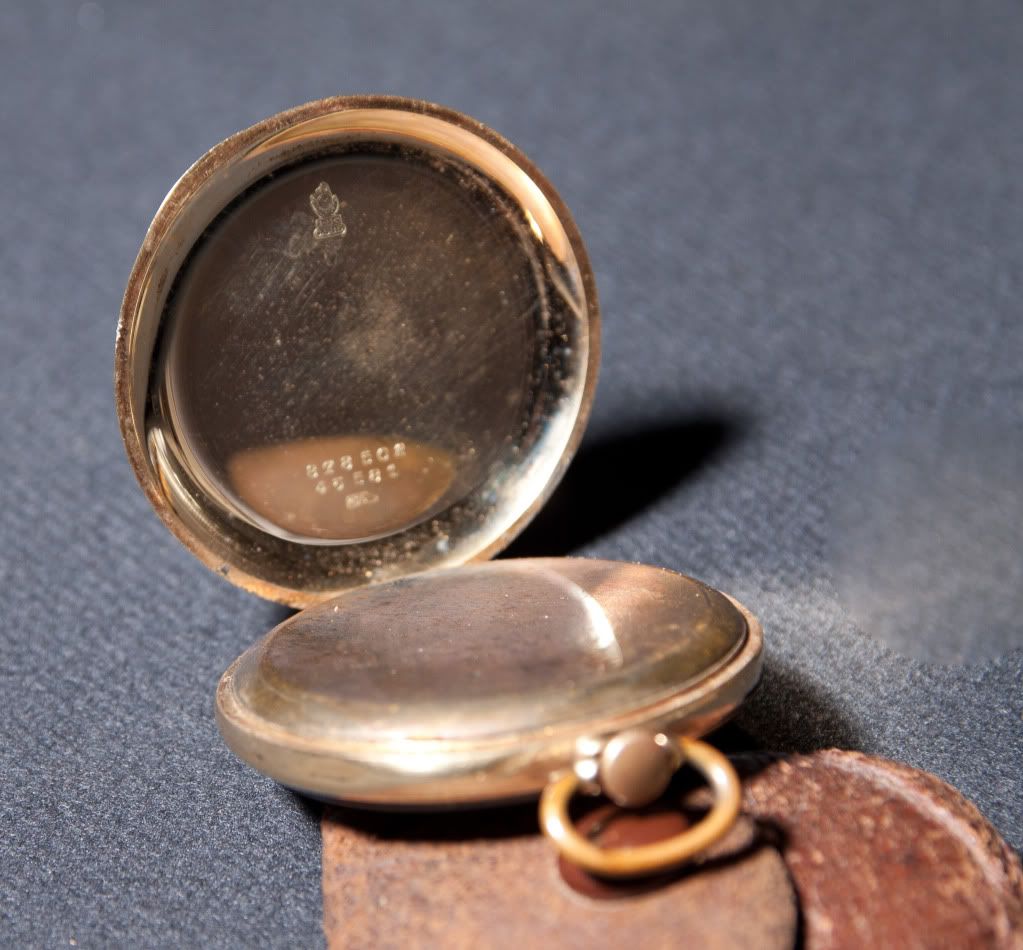

Ik heb een zakuurwerk geërft van mijn bedgrootvader van het merk Movado.
Het uurwerk bestaat uit 14K en is in goede en zelfs nog steeds in werkende staat.Tevens is het ook voorzien in het deksel van de volgende nrs: 878502 daaronder 45581 en daaronder in een kadertje 106, bovenaan in het dekseltje staat een handpalm met een zakuurwerk in en voorzien van 14K Het is ook nog voorzien van het leder hoesje van de aankoop.
Mijn vraag is of er iemand meer informatie hierover heeft en tevens wat de waarde is om deze te kunnen verzekeren.
Mi. is dit horloge van na 1905, daar de naam Movado (altijd in beweging) pas in dat jaar werd gevoerd door Ditesheim & zonen (1881).
Met een foto van het uurwerk kunnen de specialisten je misschien evt. verder helpen.

Dit zakhorloge is zeker van rond 1890.

Volgens de price guide to watches wordt de merknaam Movado in 1905 op de markt gebracht door L.A.I. Ditesheim & freres. Maw. de horloge merknaam Movado bestond voor die tijd nog niet.

Wel, in het vijfcijferige referentienummer duidt de eerste (extra) 4 op een 14 karaats gouden kast, dus dat klopt alvast. Uit de resterende vier cijfers kan middels een in mijn bezit zijnde tabel het werkcaliber afgeleid worden, t.w. 800. Dit klopt weer met het eerste cijfer van het zescijferige serienummer. Ook het aantal tot dan toe gefabriceerde horloges met dit caliber kan uit het serienummer herleid worden; uw horloge is zo te zien nummer 78502.
Het uurwerk is vrijwel zeker het in eigen huis ontworpen en gefabriceerde 15 steens caliber 800 M, diameter tussen 42,4 (19 ligne) en 47,4 mm, werkhoogte 5,6 mm, tikgetal 18.000 en gefabriceerd tussen 1910 en 1960. Dat jaartal 1890 is gezien het voorgaande dus te vroeg.
Het nummertje 106 staat in een kadertje in de vorm van een hamerkop en duidt op de kastmaker, doch de naam van dit atelier is mij helaas niet bekend.
Movado behoort absoluut tot de betere fabrikanten, dus een dergelijk horloge heeft zeker een waarde. Hoe hoog die is kan ik helaas niet zeggen; ik ben geen taxateur. S.A. des usines Rémy is een bedrijf uit Waals-Brabant, wat doet vermoeden dat dit horloge een geschenk is naar aanleiding van een jubileum (meerjarig, meestal 25 jarig dienstverband).
Een foto van het uurwerk zou zoals eerder geschreven mijn verhaal kunnen bevestigen.
