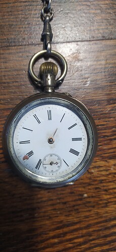

Mijn schoonvader heeft een zakhorloge uit een la getrokken en nu zijn wij benieuwd of iemand van jullie hier iets meer over kan vertellen. Het is van zijn vader geweest.
Wijzerplaat en wijzers, evenals glaasje zijn kapot. Alle info is welkom!
Bij voorbaat dank

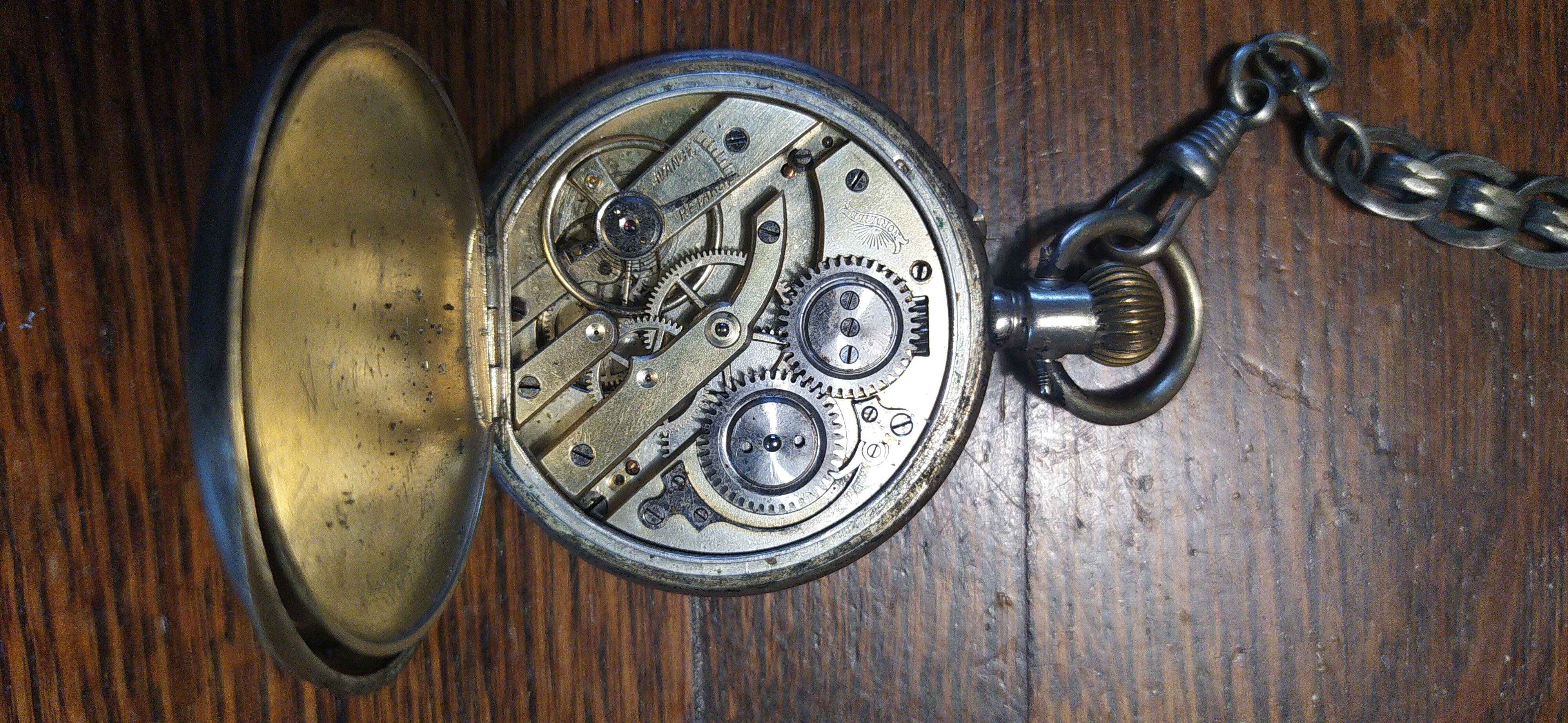

Ik ben hier niet zo in thuis maar dit lijkt verdraaid veel op een zakhorloge dat mijn opa ook had. Het uurwerk in ieder geval sprekend, maar dan is deze iets minder versierd. Dat horloge was in 1908 aan zijn vader geschonken. Makelaardij van deze horloges zou ik dus op ± 1900 schatten.
Het is een cilindergang horloge die inderdaad rond de vorige eeuwwisseling populair waren. Het horloge heeft al kroonopwinding en dan dateert het grofweg van na 1900 en vóór 1920 omdat men rond die tijd overging op het systeem van de wijzerverstelling door middel van uittrekken van de kroon. Dat is bij deze nog niet het geval, dus grofweg zou je kunnen zeggen dat ie van 1900 - 1920 is.

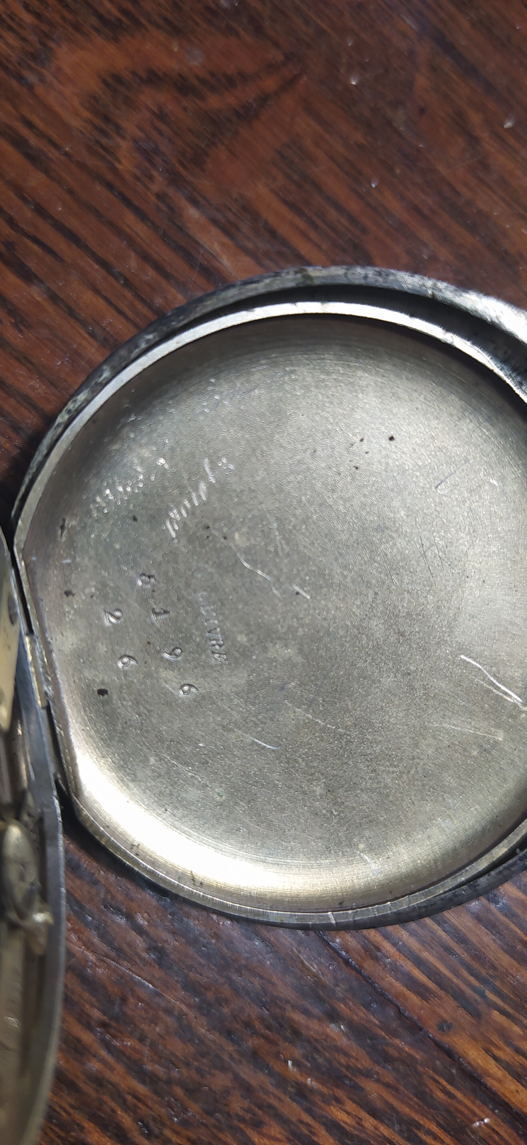

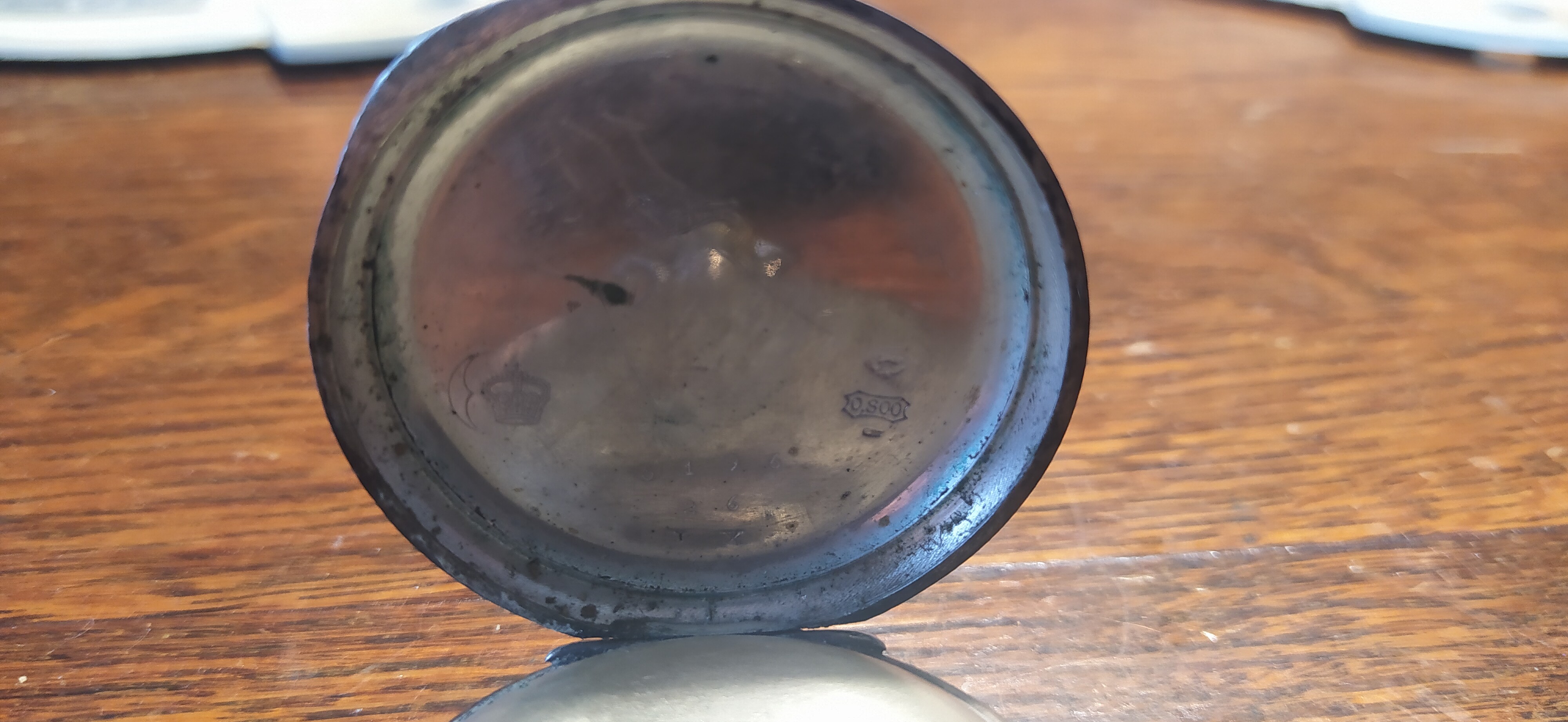

De kast is van zilver.
Op het uurwerk zie je “normale” staan en dat is eigenlijk wel leuk want heel veel van die Zwitserse zakhorloges zijn niet gemerkt.
