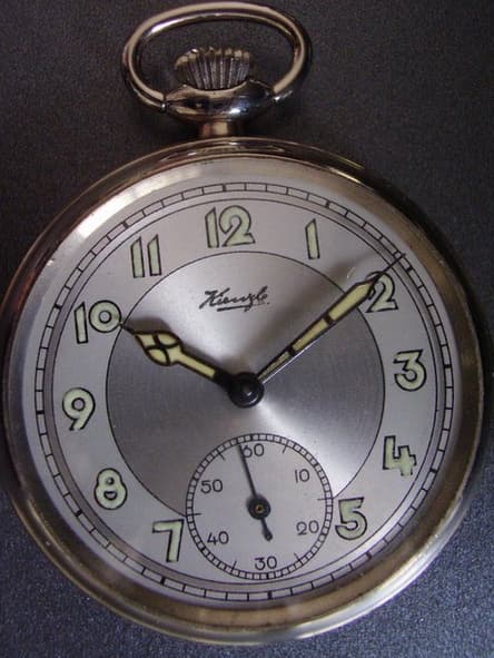

Ik weet dat heir al een paar discussies lopen over het openen van een zakhorloge.

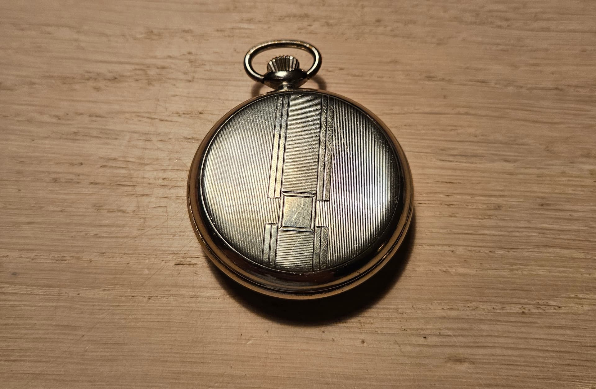

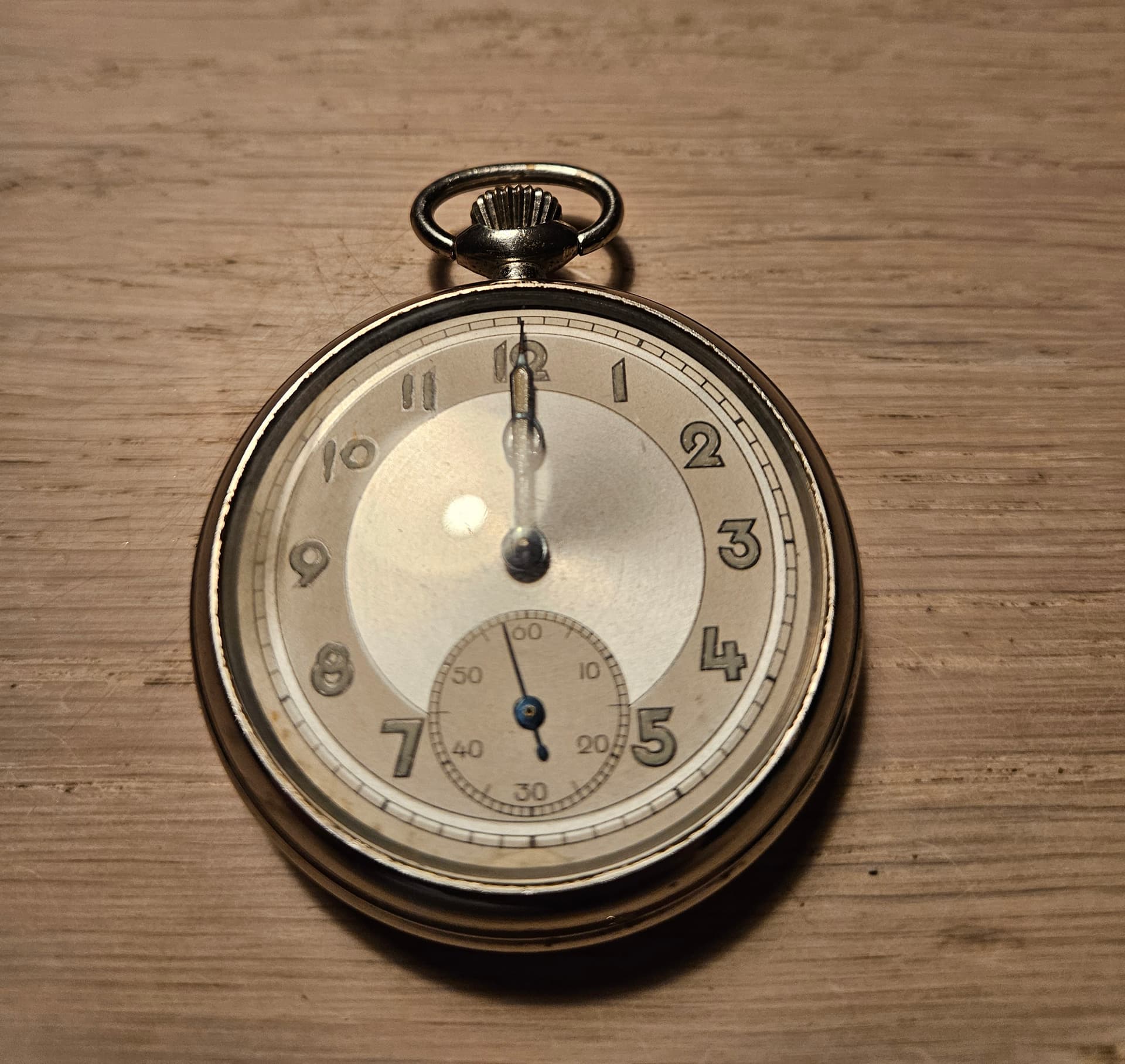

Ik heb vandaag mijn (jawel) 1ste zakhorloge gekocht.
Wie kan mij hier bij helpen.
Het is een merk loos horloge.
Ik hoop dat ieman mij kan helpen
                Plees
                    13 november 2024 om 22:01
                  2

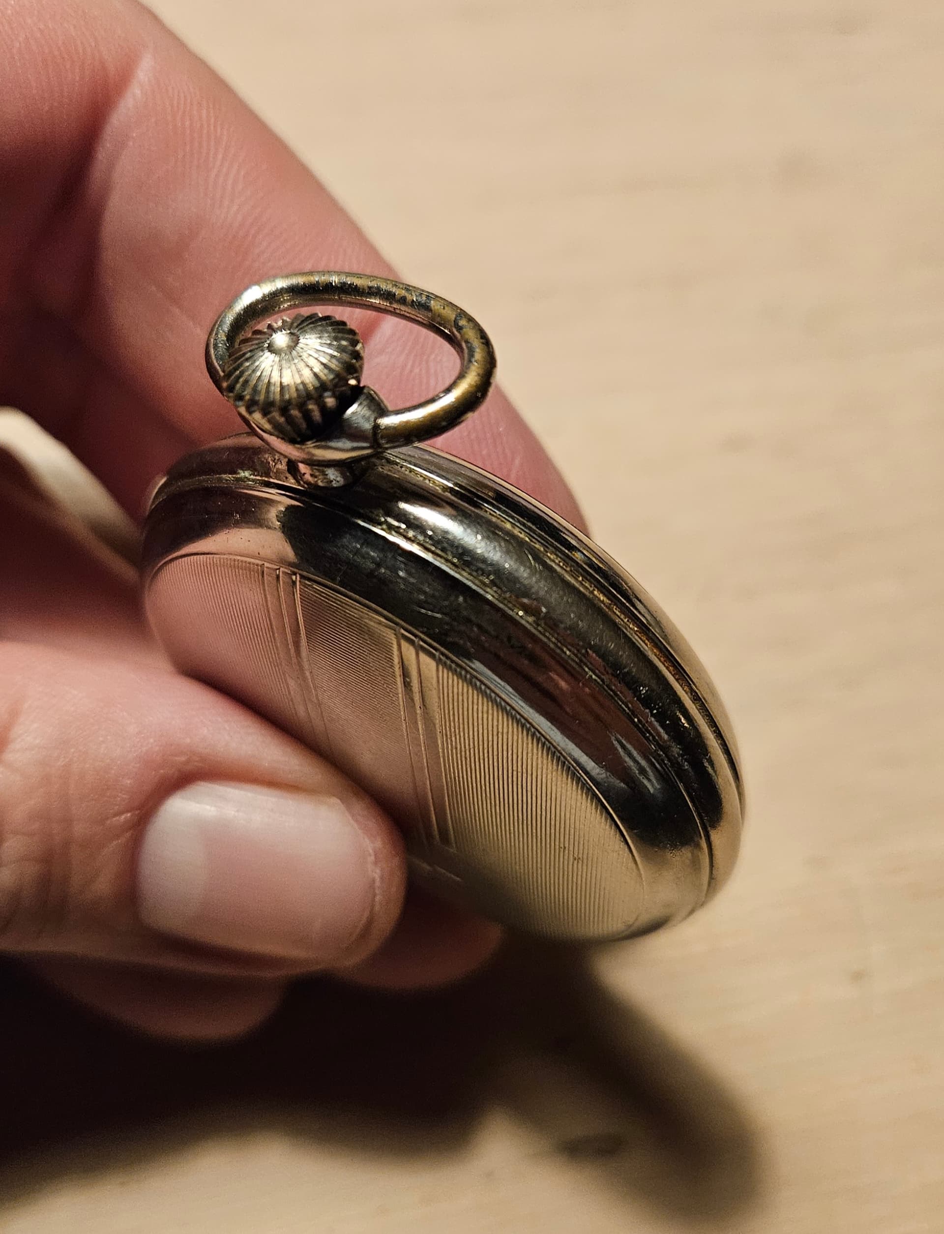

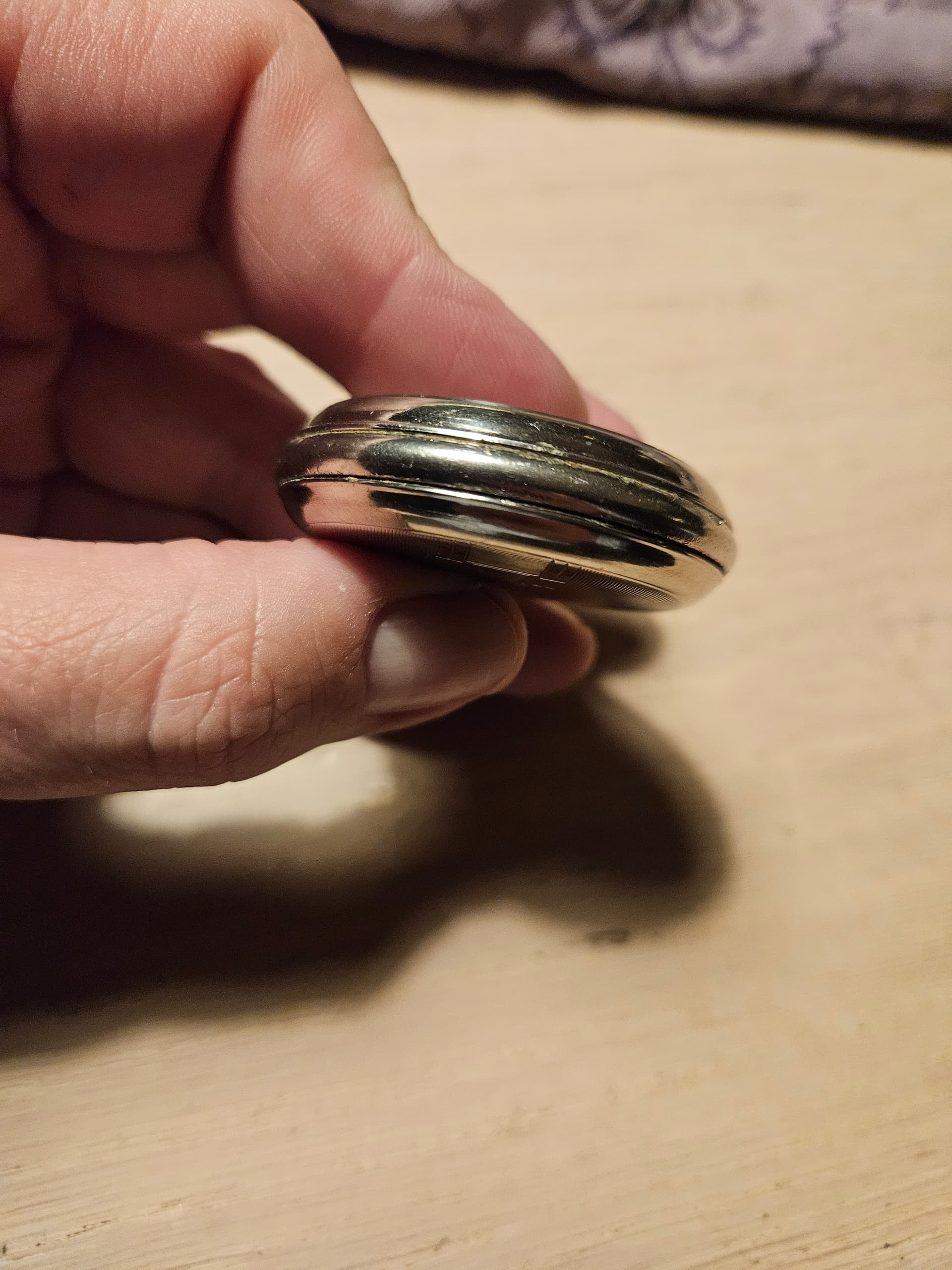

              Mooi exemplaar, bij de pijl scherp mesje gebruiken om het deksel los te krijgen. Het scharnier zit aan de tegenover liggende zijde.

              Ik ga het gelijk proberen
Ja ik denk ook dat dst gebruikt is. Ik heb ook zoon detector, maar daar zijn nu net de batarijtjes van op

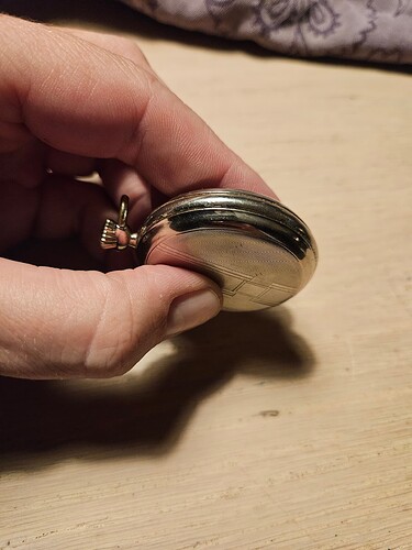

Als het nu niet leuk he, zal het ook niet een schroef achterkant kunnen zijn ??
Kijk hier om, het zit niet helemaal gelijk. Ik bedoelde die strepen lopen niet recht naar de kroon toe.

              Scheef teruggedrukt. Sommige mensen kunnen echt niets.

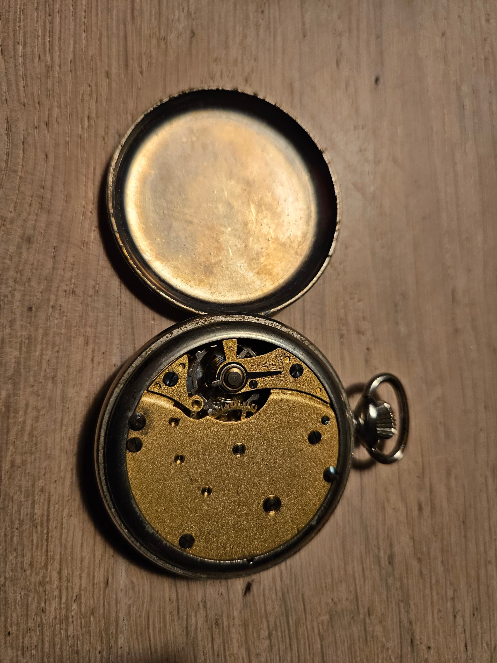

              Het is gelukt hoor.

              Zeer basic uurwerk, cilindergang lijkt me, zo te zien ongesteend, maar wel schoon en onverprutst.
Loopt dus niet - ergste scenario: Balanstap afgebroken. Minder erg: Opwindveer gebroken. In beide gevallen veel, en zeker verhoudingsgewijs, kostbaar werk.

Ik denk het 2 scenario.
Tips zijn altijd welkom trouwens
              Het uurwerk lijkt mij een Kienzle-product. Van dat merk heb ik ook wel sterk op deze gelijkende zakhorloges gezien.
              Zou deze kunnen zijn :https://ranfft.org/caliber/6972-Kienzle-44
en deze; foto is van Catawiki:

              Jawel hoor, ik heb een militair Moeris zakhorloge waarvan de bezel en achterdeksel geschroefd zit.
Overigens is het zakhorloge van TS geen cilindergang maar een penanker.

Ja dat is precies de zelfde.
Heeft ieman een idee of tip ??
