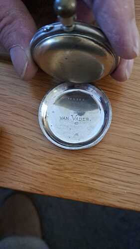

Recent is mijn opa op 91 jarige leeftijd overleden, en dan komt de zware en mooie taak om op te ruimen. Tijdens het opruimen zijn we wat horloges van opa tegen gekomen. Geen parels qua waarde of merk, maar voor ons wel.
Ook is het zakhorloge van mijn overgrootvader tevoorschijn gekomen. En daar weten weinig, eigenlijk niks over. Dus een goed moment om een eerste stukje hier te schrijven en jullie om hulp te vragen. Alle info is welkom.
De foto’s zijn in alle vlugheid gemaakt, ik moet er nog even rustig voor gaan zitten om de kast verder te openen. Het bijzondere van het geheel vind ik het extra kastje waar het horloge in zit.

In elk geval gecondoleerd. Bijzonder dat er ‘van vader’ op staat, dat moet dan haast wel je bedovergrootvader zijn. Wat het horloge betreft: De 800 staat voor 80% zilver. Het horloge zal van rond 1900 zijn, aan het knopje te zien

Het is een zgn cilindergang uurwerk met 4 robijnen lagertjes waarin de balans draait.
Aan de opwindkroon te zien is ie in ieder geval lang gebruikt, maar ja het was destijds ook een heel bezit…een eigen horloge.
Een mooi bezit om te koesteren of ie nu loopt of niet.
De beugel om de kroon is in de loop der tijd verloren gegaan, maar daar moet nog wel aan te komen zijn.
De extra kast die er omheen zit is een beschermkast om het horloge te vrijwaren van vocht en vuil.
Deze kasten werden veel gebruikt door boeren die hun horloge bij zich wilde hebben, de buitenkast was dan bedoeld om het horloge te beschermen.
De wijzers zijn wel apart, die zie je niet vaak bij dit soort horloges.
De behuizing van het horloge is zilver en het uurwerk zoals @scudo al aangaf een cilinder uurwerk, een eventuele restauratie van cilinder uurwerken wordt wat moeilijker, er zijn nog maar weinig horlogemakers die in staat zijn om cilinder uurwerken te repareren.
En inderdaad mist het de beugel, die is redelijk gemakkelijk te vinden en hoort er wel op te zitten.

Misschien bewust verwijderd om in het beschermkastje te passen ?
@Epenees Fraai exemplaar, en erfstukken zijn altijd bijzonder, vind ik. Het beschermkastje heeft zo te zien zijn taak goed uitgevoerd.
Nee, als de beugel wordt omgeklapt, dan past het perfect met beugel in de beschermkast.

Bescherming klinkt heel logisch, in dit geval voor een timmerman.

Het uurwerk is een product van Gedeon Thommen (GT in ovaal), van de Revue-fabrieken.
Als ik de binnenkant van de kast nog eens bekijk (dat deel met “van vader”) dan zie ik ook daar het GT-merkteken. Volledig door Revue-Thommen gemaakt?
HIER vind je wat informatie over het bedrijf. Een jaartal van fabricage durf ik niet te geven; sorry.
