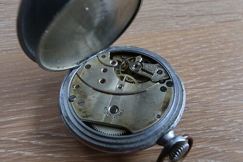

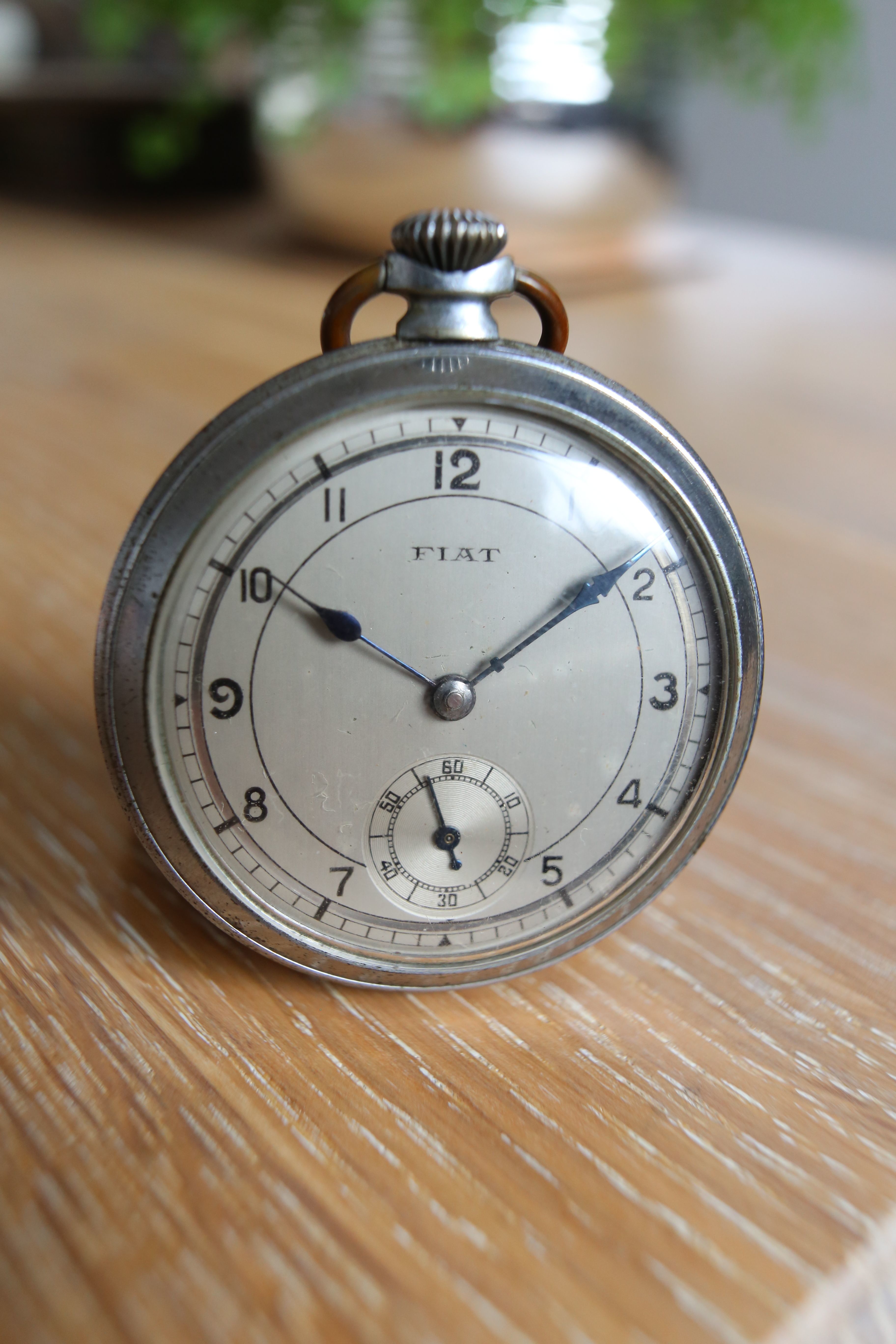

Welkom op dit forum Nick,
Ik heb een zakhorloge dat er wel een beetje op lijkt en ook hetzelfde uurwerk heeft, alleen staat er bij mij “FIAT” als merk op de wijzerplaat.
Uurwerk is een AM/Felsa 125:
http://www.ranfft.de/cgi-bin/bidfun-db.cgi?10&ranfft&0&2uswk&Felsa_125
Dit uurwerk dateert volgens Ranfft uit de jaren 30 dus ik heb het vermoeden dat jouw klokje ook uit die tijd stamt.
