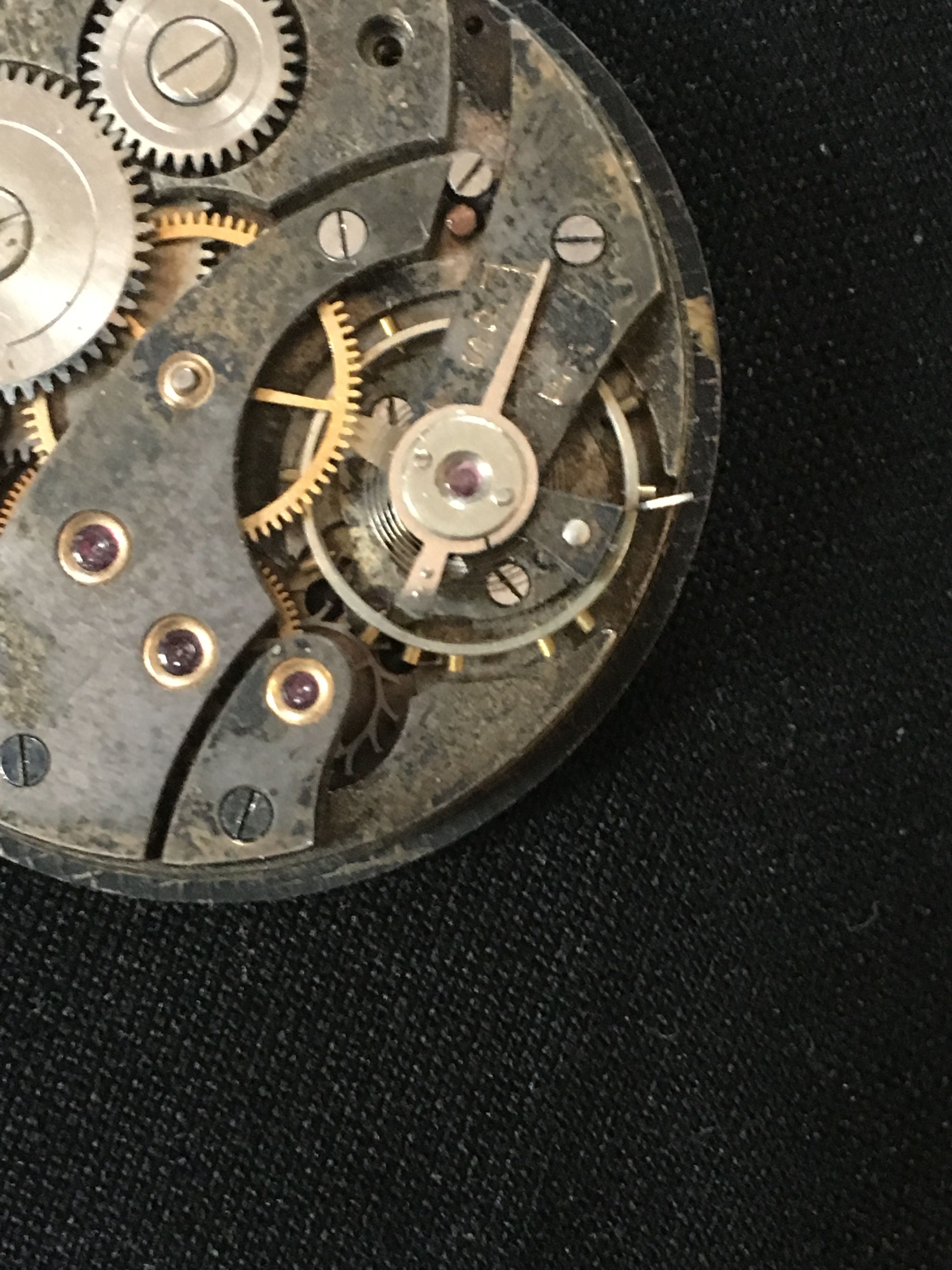

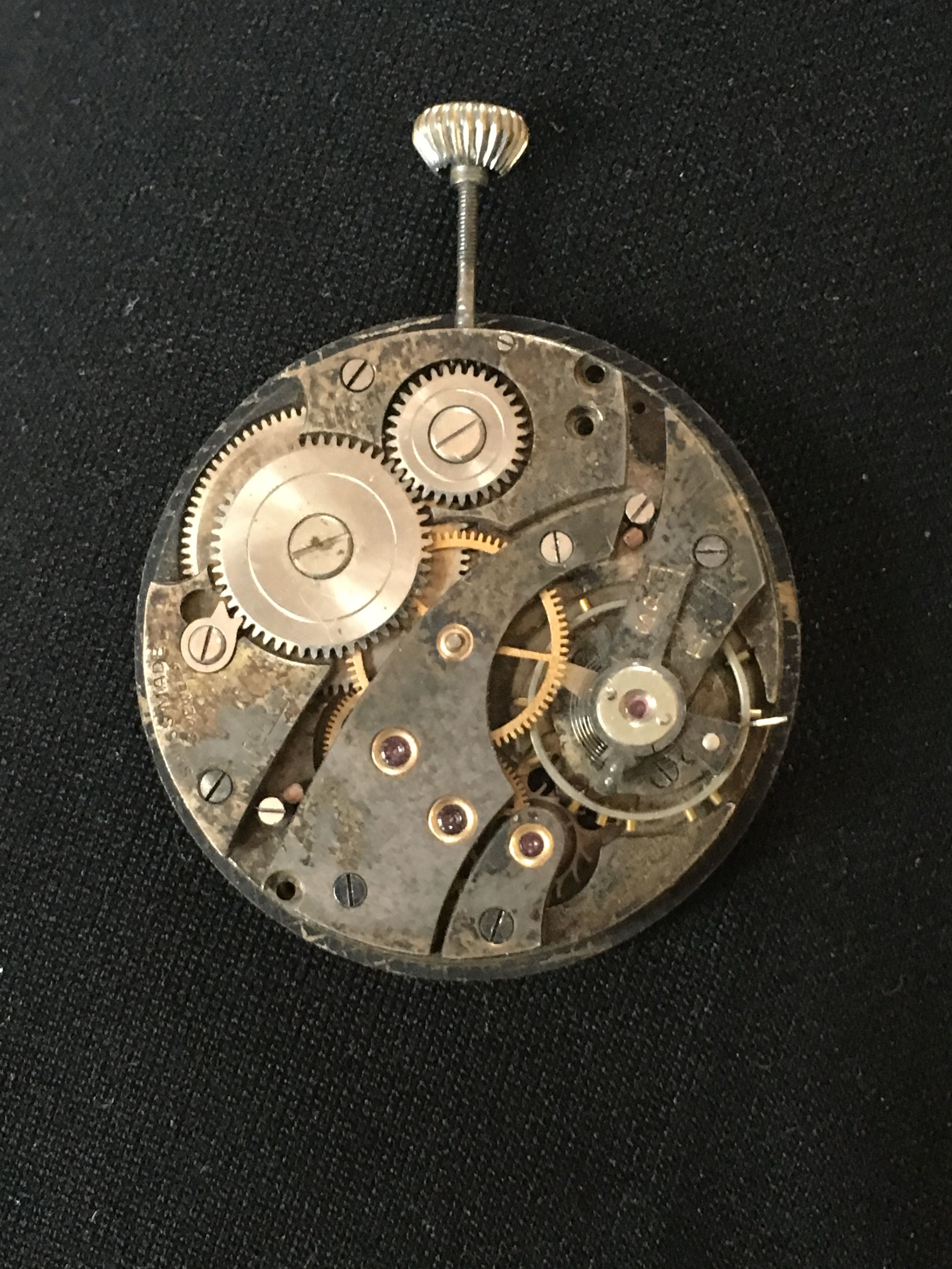

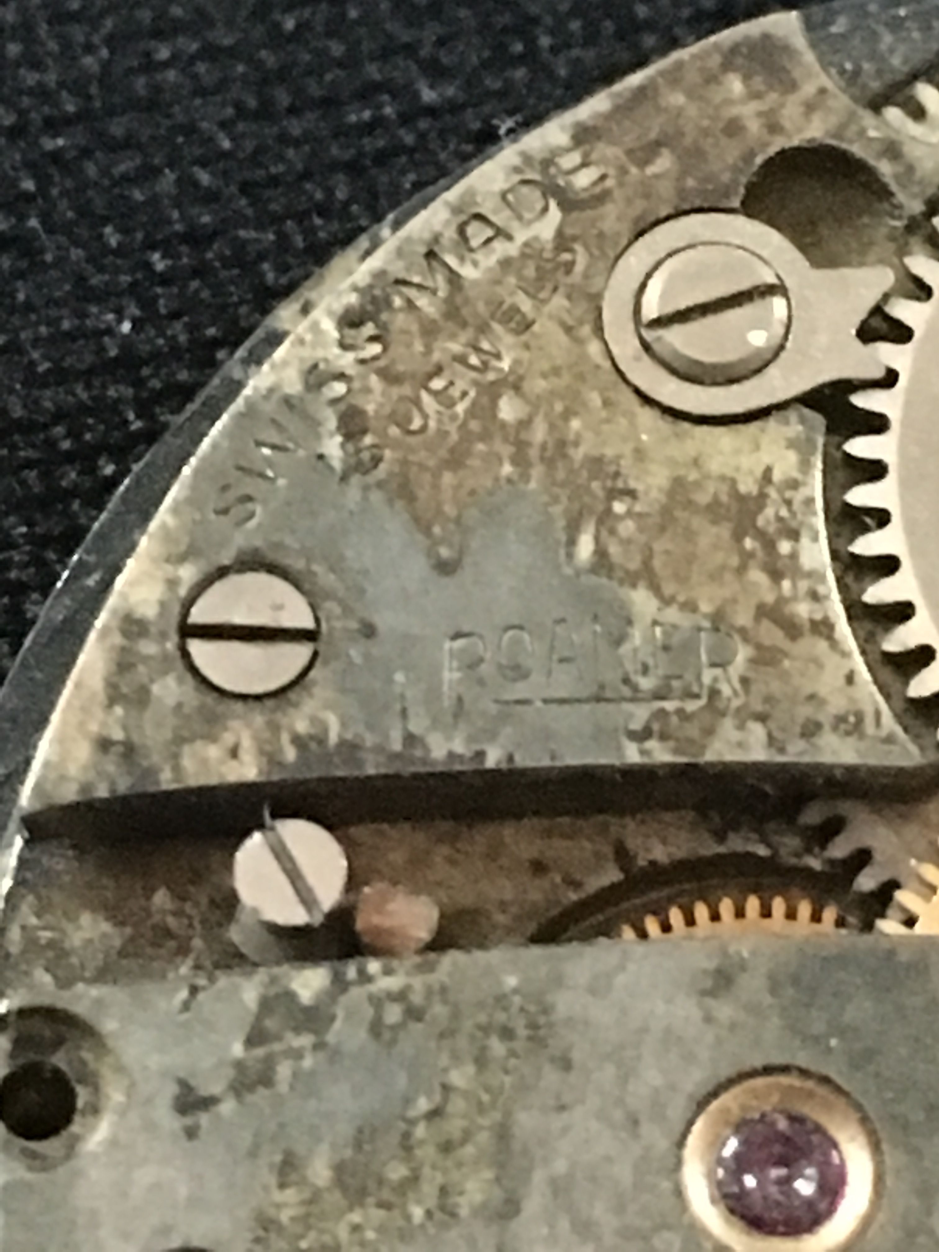

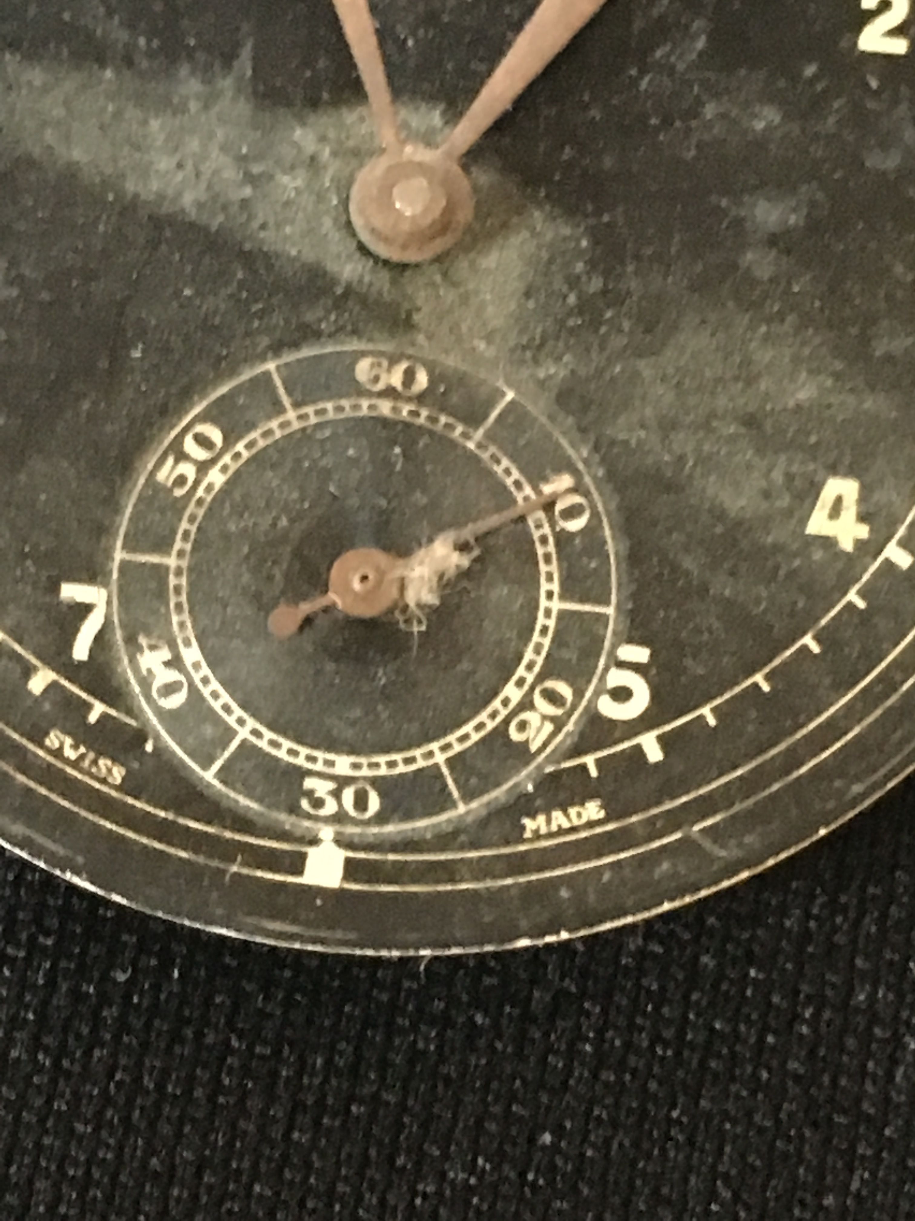

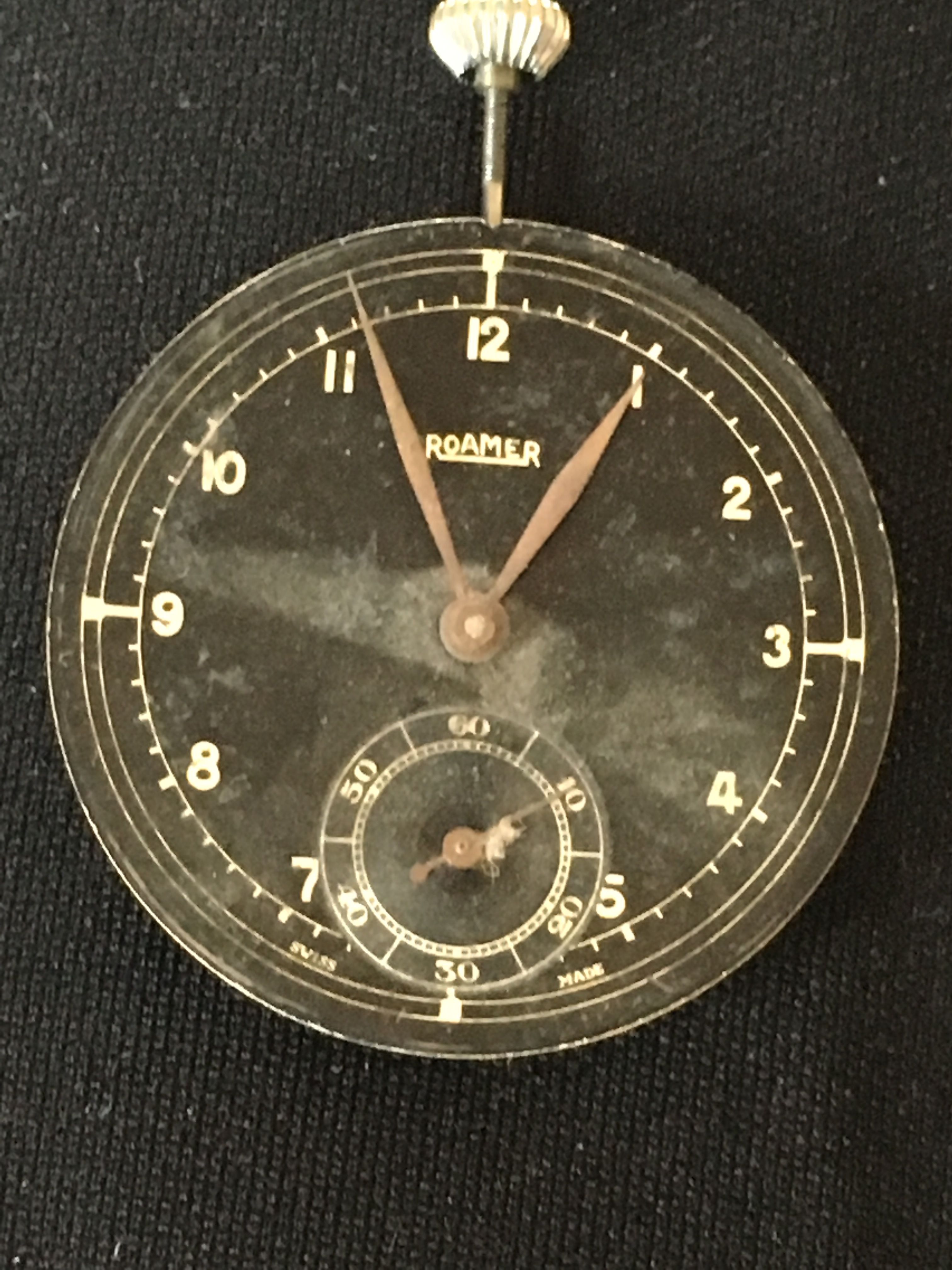

Bij deze de foto’s:
Zoals jullie zien, ziet het er niet al te best uit.
En ik snap dat mijn budget laag is, maar vandaar mijn verzoek op dit forum. Ik hoop dat er geinteresseerde zijn in de klus en mij willen helpen. Het uurwerkje loopt nog dus ik ga er van uit, dat wat er vervangen dient te worden nog aan te komen is.
Wellicht ben ik iets te optimistisch, ik wacht de reacties af. Mocht ik een inschatting krijgen wat het daadwerkelijk gaat kosten, dan kijk ik of het dat voor mij waard is. Ik heb er verder geen emotionele waarde of zo aan.

Kunt u mij verder iets vertellen over het jaar waarin het horloge geproduceerd is en de zwarte wijzerplaat, de meeste roamers op internet hebben een witte wijzerplaat.

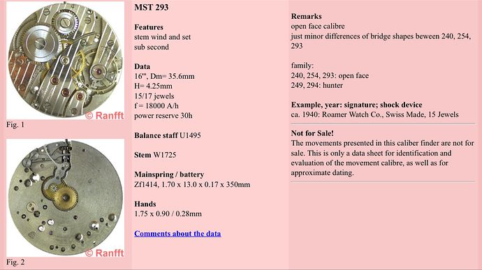

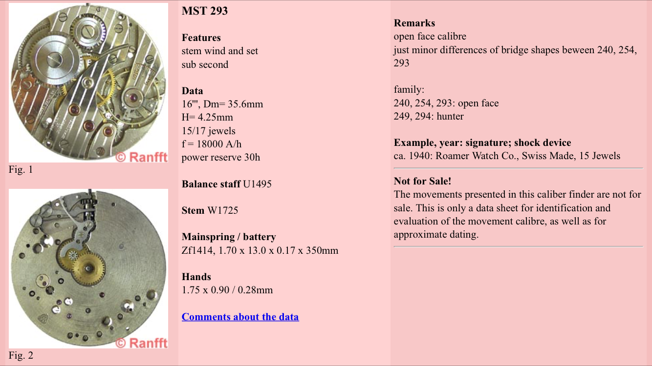

Aan het uurwerk te zien, ik denk dat het een MST 293 is, is deze begin jaren 40 geproduceerd. Zwarte wijzerplaten werden inderdaad een stuk minder geproduceerd en komen minder voor. Wat je wel vaak ziet is dat later wijzerplaten opnieuw worden opgemaakt met zwarte lak, maar dat is bij deze zo te zien niet het geval.

Veel horloges uit de tweede wereldoorlog (militaire horloges) hebben/hadden inderdaad zwarte wijzerplaten (met radium wijzers en cijfers voor het contrast en dus leesbaarheid), maar niet elk horloge met een zwarte plaat is automatisch een militair horloge, ook al willen veel verkopers op Ebay en Marktplaats dat graag.
Nee hoor, er is nergens een indicatie voor te vinden. Militaire zakhorlges/horloges werden altijd voorzien van markeringen en/of codering. Ik kan me wel voorstellen dat het ergens te sprake is gekomen of werd genoemd want dat zou het horloge (veel) meer waard maken. Dat is ook de reden dat er zoveel wijzerplaten opnieuw worden opgemaakt.

Ik heb wat informatie over het uurwerk gevonden:
Misschien dat dit iets opbrengt qua maten voor de kast?
