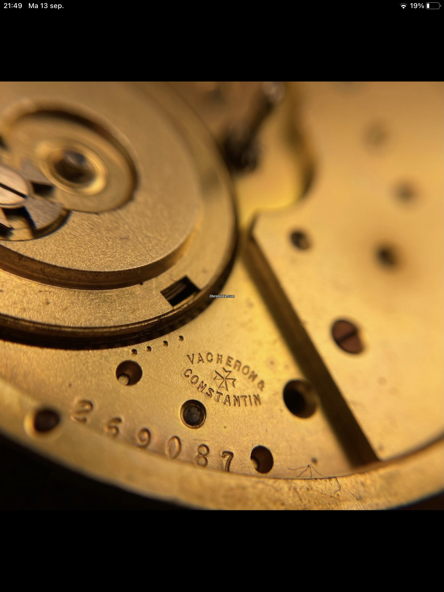

Ik ben geïnteresseerd in het kopen van onderstaande zakhorloge, en wilde even jullie mening, niet over de waarde, dat bepaal ik voor mezelf of ik het dat waard vind, maar over de wijzerplaat en de staat.
Er staan op de achterkant emaille letters, toevallig de initialen van mijn vrouw, dus leuk, maar het emaille is op een paar plekjes los, zou zoiets te repareren zijn? en is het heel erg als dat niet zou kunnen?
Vacheron Constantin pocket watch - Rare fine regulator -… voor € 3.250 te koop van een Particuliere verkoper op Chrono24

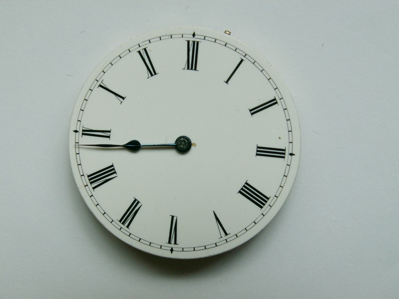

Daarnaast zie ik op de wijzerplaat nergens Vacheron Constantin staan, is dat vreemd of verdacht? Op andere zakhorloges van dit merk zie ik het namelijk wel staan.

Zou op zijn minst wel een extract of the archives willen zien van zoiets
Geen naam op de wijzerplaat is niet vreemd of verdacht. Dit gebeurde wel vaker in die tijd. Mooi horloge!

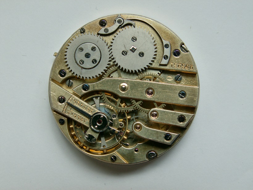

Dit 31mm grote zakhorlogeuurwerk van V&C heeft ook niets op de wijzerplaat staan.
Wel staat het merk aan de wijzerplaatkant op het uurwerk.
Bedankt! Daar staat het bij het horloge wat ik op het oog heb ook.

Ik vraag me overigens wel af of deze wijzers, Louis XVI stijl, wel op dit horloge horen te zitten. :smirk:
Vind het uurwerk niet heel erg indrukwekkend. En ik heb beneden net twee zakhorloges geopend, een Junghans en een 15-steens no-name ding dat qua uurwerk-looks en afwerking aardig in de buurt van deze komt.
Ik zou drie keer nadenken over het uitgeven van veel geld hieraan. Je krijgt het vrijwel zeker nooit meer helemaal terug.
Hoe weet je dat het merk aan de wijzerplaatkant staat, foto is van de werkzijde?
Deze foto zit erbij.
Of bedoel je dat je aan deze foto niet kunt zien aan welke zijde dit is?

Dit is wel de wijzerplaatzijde in elk geval.
