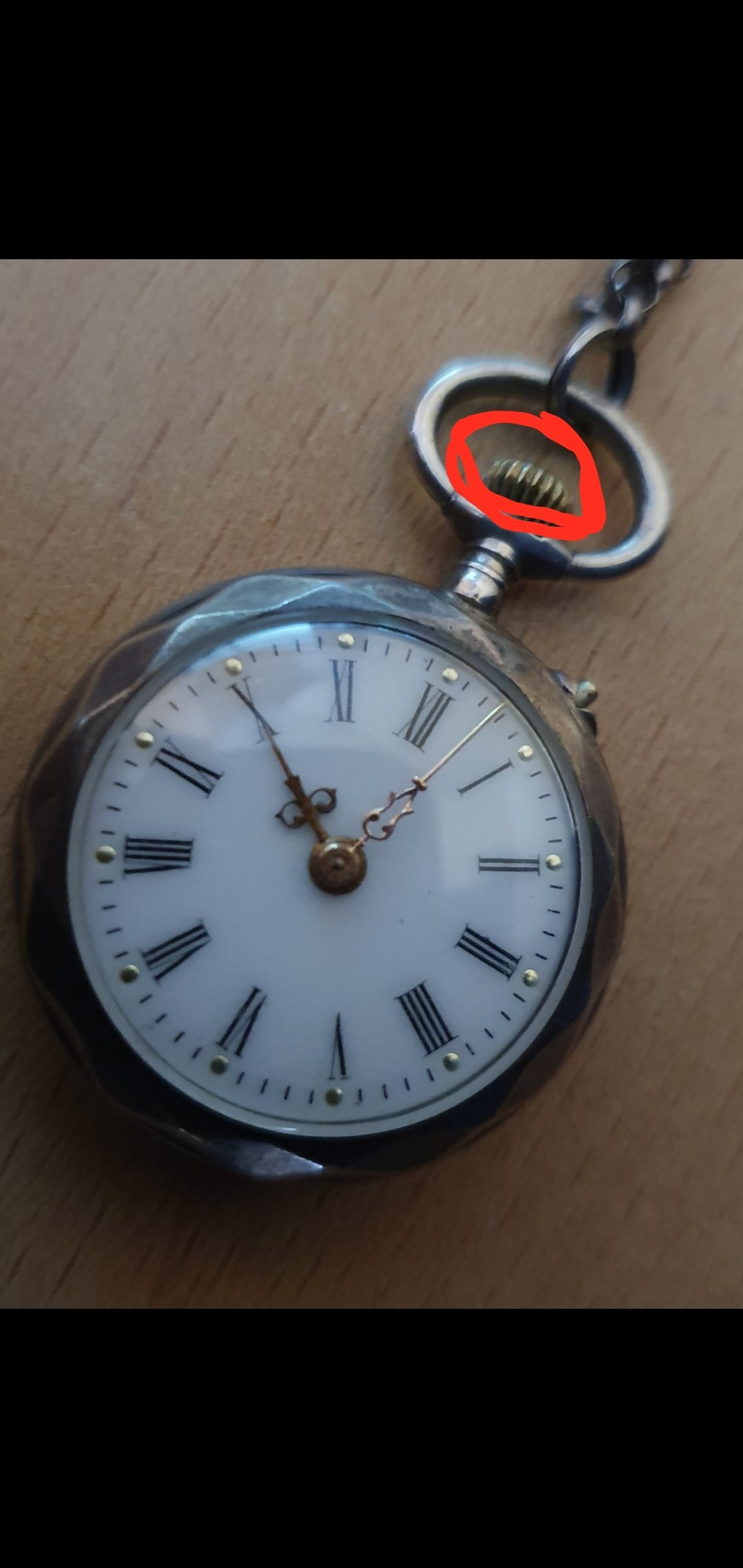

Ik was gister bij mijn moeder en zag deze Zakhorloge liggen !
( zie foto )
Ik vond hem heel Mooi en hij is van de Opa Van mijn Opa !
Ik zou hem graag dragen , maar heb nog nooit een zakhorloge gehad .
Ik wil vragen hoe ik ervoor kan zorgen dat het Zakhorloge weer werkt ?
( sleutel , batterij of via bewegen )

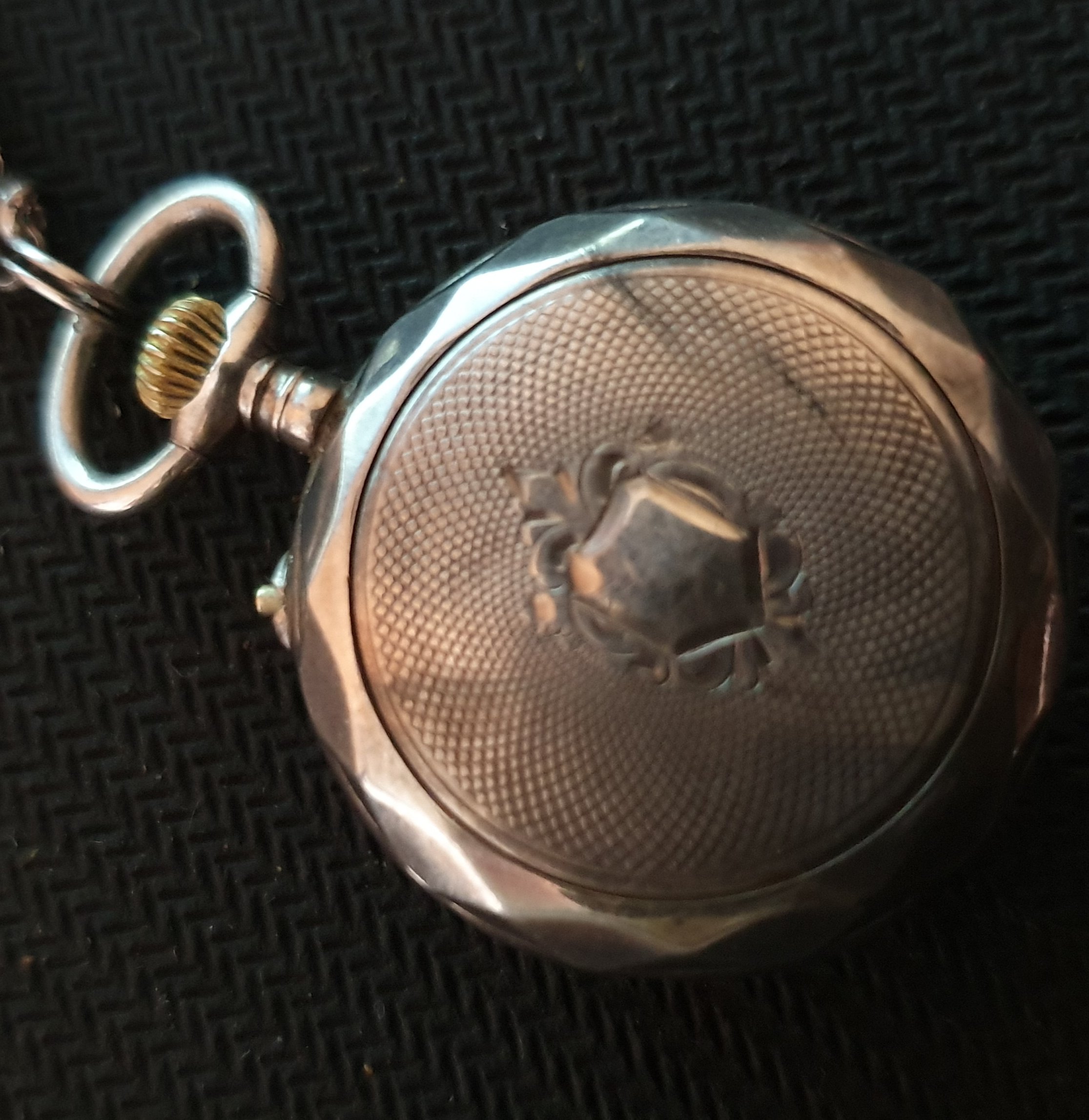

Ik kan geen merk ofzo zien op het horloge , op de achterkant staat wel een wapen .
Alvast Bedankt , Marcel !

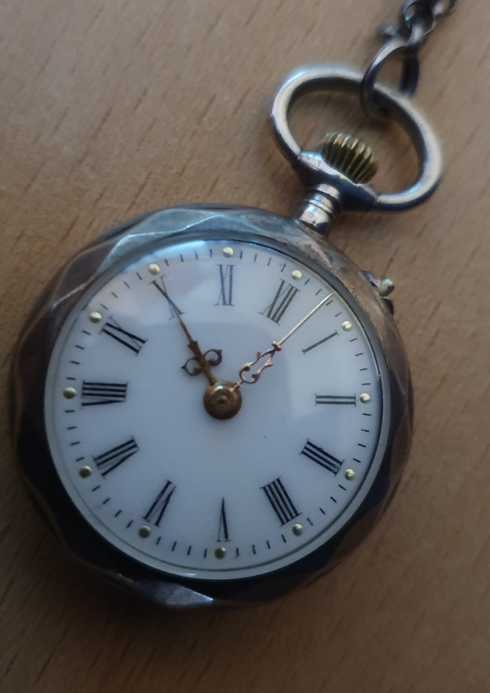

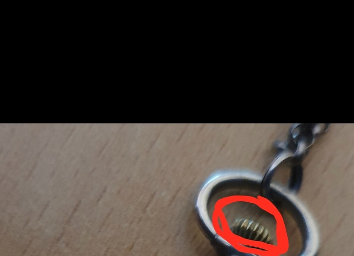

Zie je de kroon bovenop in het ovale gedeelte? Daar moet je aan draaien. Ik zou er wel voorzichtig mee zijn en niets forceren, denk dat een beurtje niet onverstandig is, als je 'm echt wil dragen.

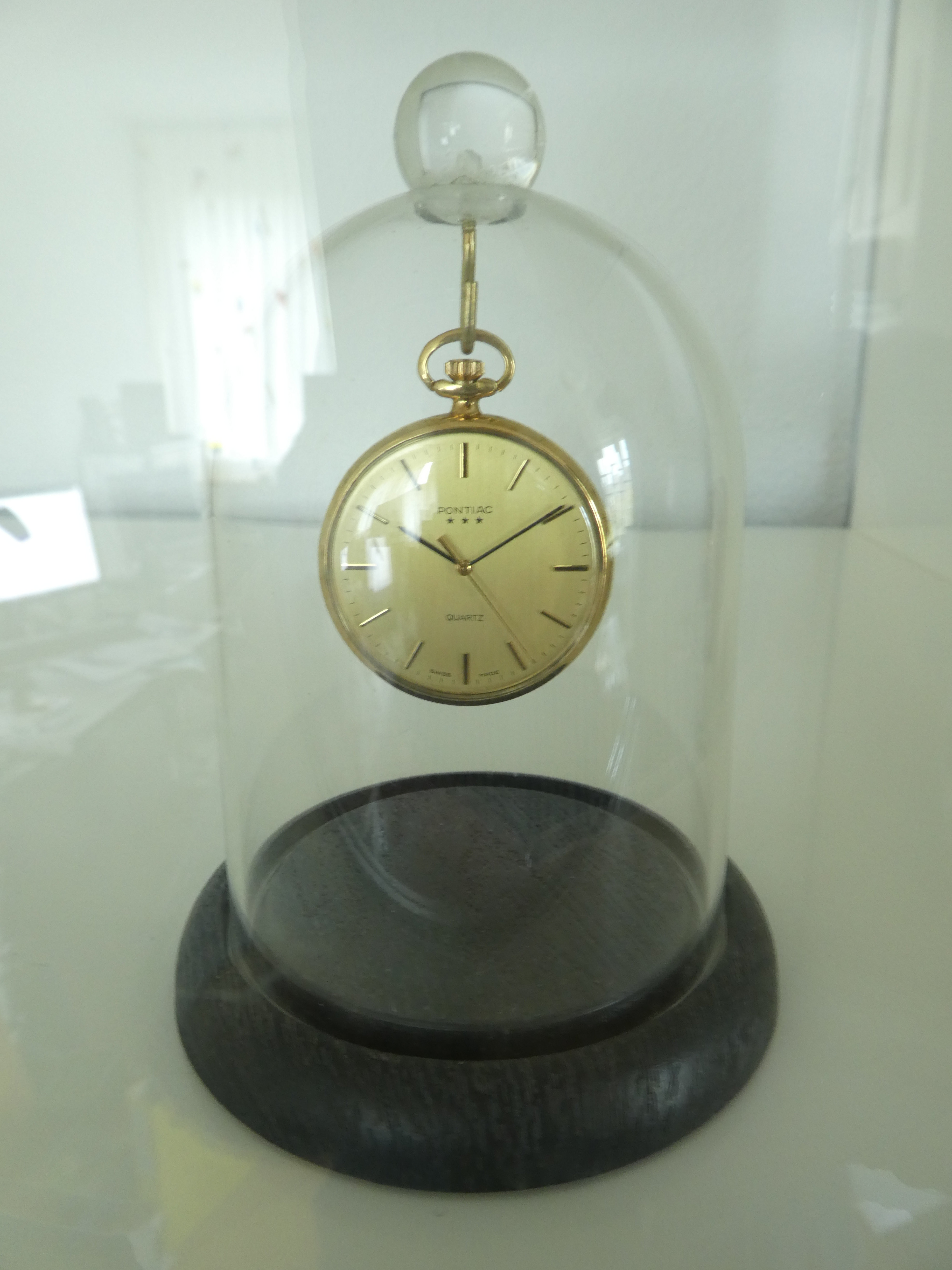

Het was van een voorvader dus bewaar het op een mooie plek, bijvoorbeeld onder een speciale horlogestolp, zoiets
of op een porte montre, zoals deze (er zijn honderden andere modellen te vinden)
En zorg dat de ketting eraan blijft en niet verloren gaat!!
als je het kleine knopje naast de kroon indrukt en ingedrukt houd, dan aan de kroon draaien, dan zouden de wijzers moeten bewegen.
Het horloge opdraaien doe je gewoon uitsluitend met de kroon met de klok mee.

Hoi , Zo is mooi creatief !
Als mijn , echt niet te maken is , ga ik er ook iets creatiefs mee doen !
De ketting hangt er nog aan ! ( verliest hij anders waarde ? )
Hoi ! Als ik het knopje naast de kroon draai , bewegen de wijzers !
Ik kan de tijd wel goed zetten ! ( als ik het kleine knopje indruk )
alleen als ik het knopje niet indruk , kan ik hem alleen naar rechts draaien .
Is dit dan ook de kant op om hem op te draaien ?
( naar links draaien kan niet )

Ja, als je de kroon naar rechts draait zou je hem op moeten winden, je hoort dan ook een tikkend geluid als het goed is, dat zijn de tandwieltjes, als je niets hoort dan is hij defect.
groetjes lenno
p.s. daarna een keertje voorzichtig schudden om de balans aan de gang te krijgen, dan zou hij moeten lopen

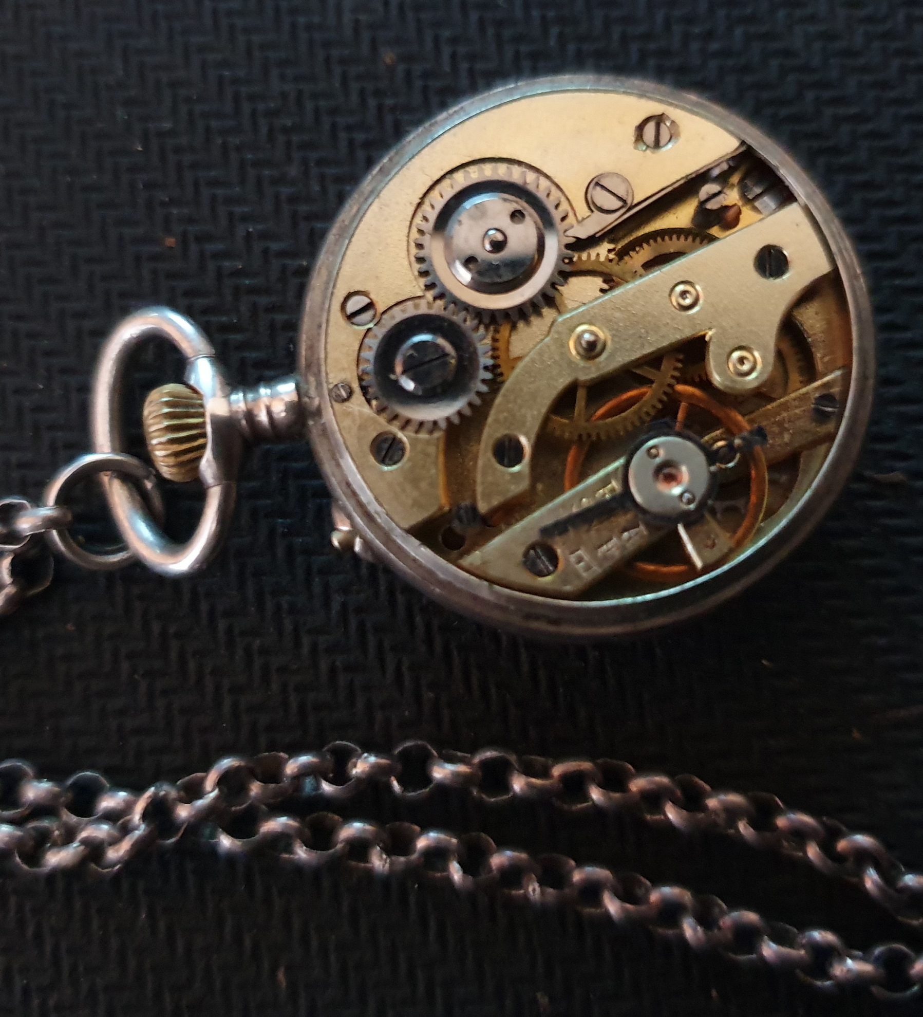

Als je hem alleen naar rechts kunt draaien vanaf de voorkant gezien dan loopt hij in zijn vrij, naar links (of beter met de klok mee van bovenaf gezien) kun je hem opwinden. Als dit niet lukt dan is de veer al opgewonden en blokkeert er iets in het uurwerk (vaak het moment waarop een horloge in de la verdween). Even op zoek naar een uurwerkmaker voor een definitieve diagnose. Hou er wel rekening mee dat een cilinderwerk zelfs na een service geen echt nauwkeurig horloge is. De suggestie van hierbovne om het horloge in een stolp te plaatsen is misschien slimmer.
