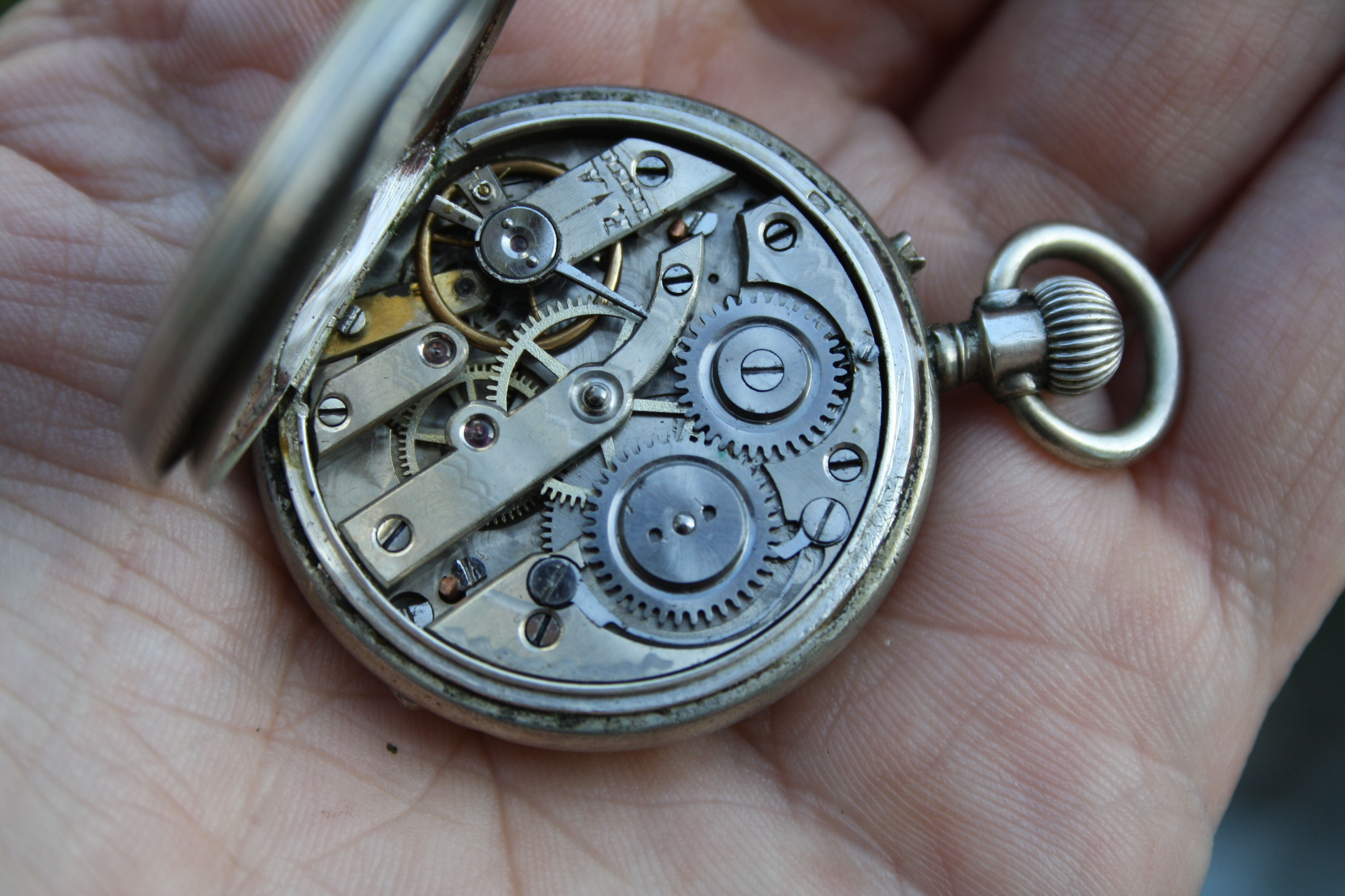

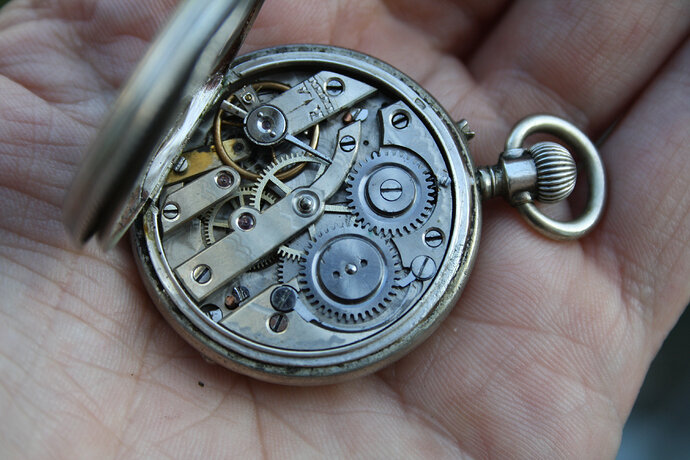

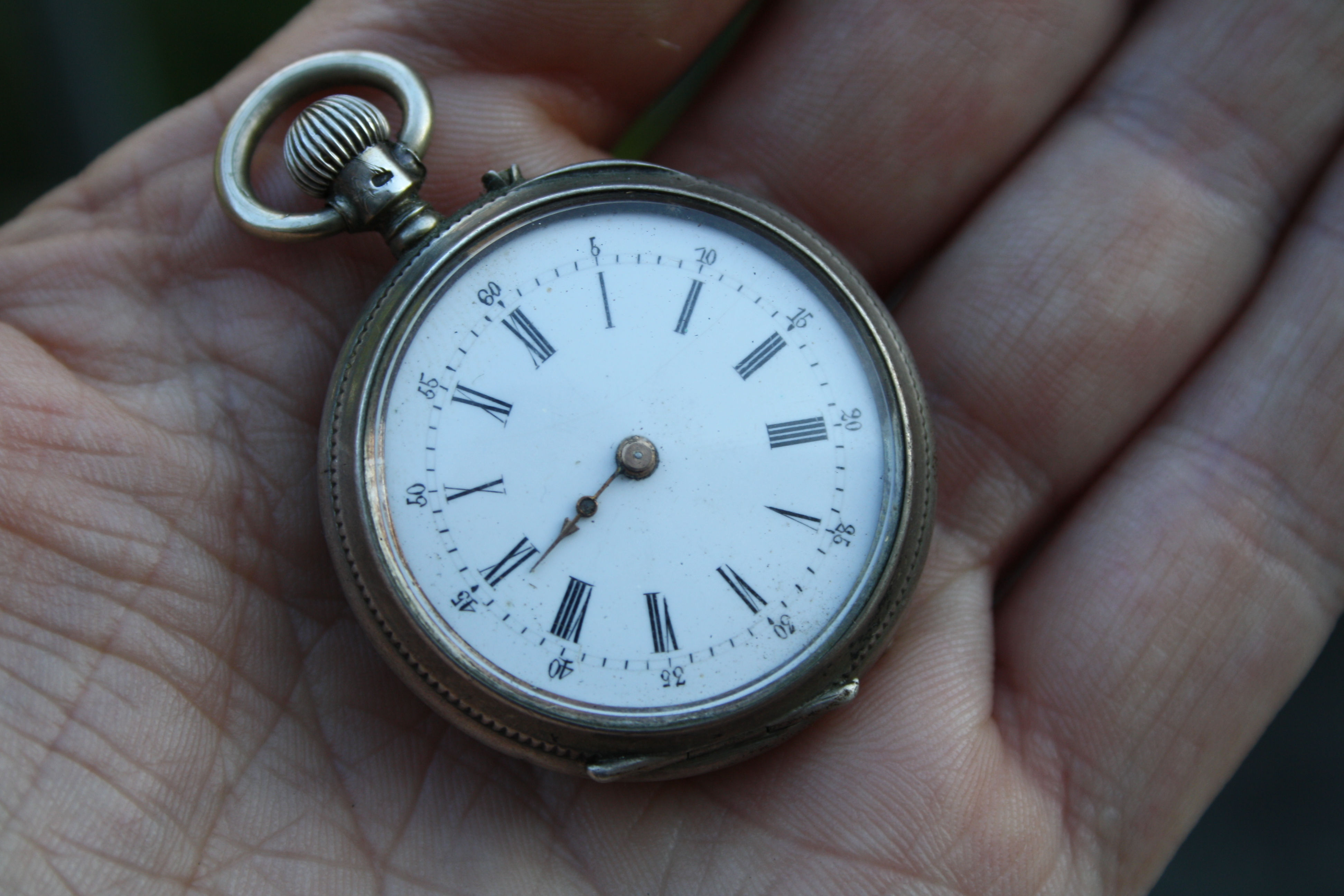

Het horloge loopt ondanks het kompas wat ver buiten de balanskloof staat. De urenwijzer is helaas afgebroken.
Het glas is nog netjes en de kast en uurwerk idem ditto dus ik denk dat hier nog wel iets van te maken valt. Ik heb alleen helemaal geen ervaring met zakhorloges en daarvoor ook geen onderdelen liggen.

Als de beweging uit de kast is rustig kijken waarom de compas zo ver moet zijn. Soms is het omdat het te vlug loopt, en alles schon maken help om de balans verder te laten gaan ipv een mm voor en na de cylinder en dus beter lopen.

Kan jij de afmeting van de blijvende wijzer zeggen ? En de afmeting van centrum tot buiten kant van de seconde strepen ?

't lijkt wel dat ie eerder een reparatie heeft gehad… de kloof van het escapewheel lijkt me niet origineel…
Verder…een mooi horloge… een setje “Breguet” wijzers zal em goed staan… dan naar een zilversmid om een oogje om de beugel te laten maken… Halskettingkje erbij… en klaar…
Aan de kloof van het cylinderrad is waarschijnlijk gesoldeerd, bij het verhitten veranderd de kleur en men heeft geprobeerd deze kleur weg te poetsen, mislukt dus! Dit zakhorloge zou ik niet om iemands nek willen hangen i.v.m. het feit dat als de dragerin naar voren neigt en dat het werkje (zonder schok systeem) tegen een tafel o.i.d. stoot met alle gevolgen van dien!

Of misschien werd een nieuwe/andere kloof gemaakt zoals Arie_Kabaalstra schreef.
Deze is niet helemaal hetzelfde, maar de kloof ziet anders.
Soms zijn die kloof lager gemaakt omdat de balans tegen komt.
