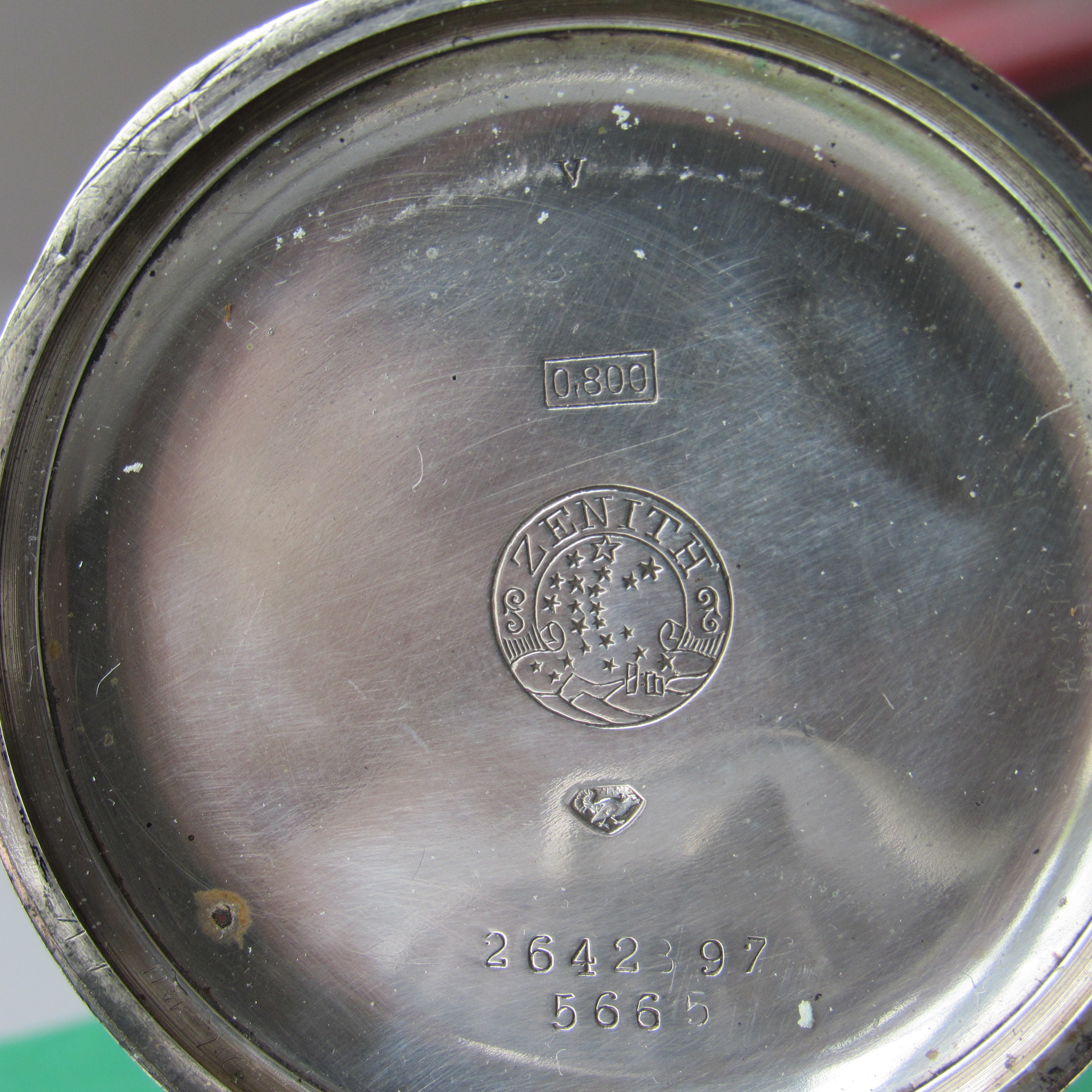

Dit zakhorloge gekocht op een rommelmarkt.
Opwinden voelt normaal aan.In werkende staat. Doch de kroon uittrekken gaat maar de wijzers
verplaatsen gaat totaal niet .
Ik hoor precies ook de klik niet. Wat zou de oorzaak kunnen zijn ?
Vond het eigenaardig dat de dial niet van Naam is voorzien maar heb een gelijksoortig al gezien via internet.
Via het nummer op het werkje zelf heb ik het jaartal niet kunnen terugvinden.
Graag advies aan de Zenith kenners voor deze tal van vragen
Met dank bij voorbaat
Roland
Conform serienummer uurwerk is deze van omstreeks 1914. De kast is gemaakt van zilver.

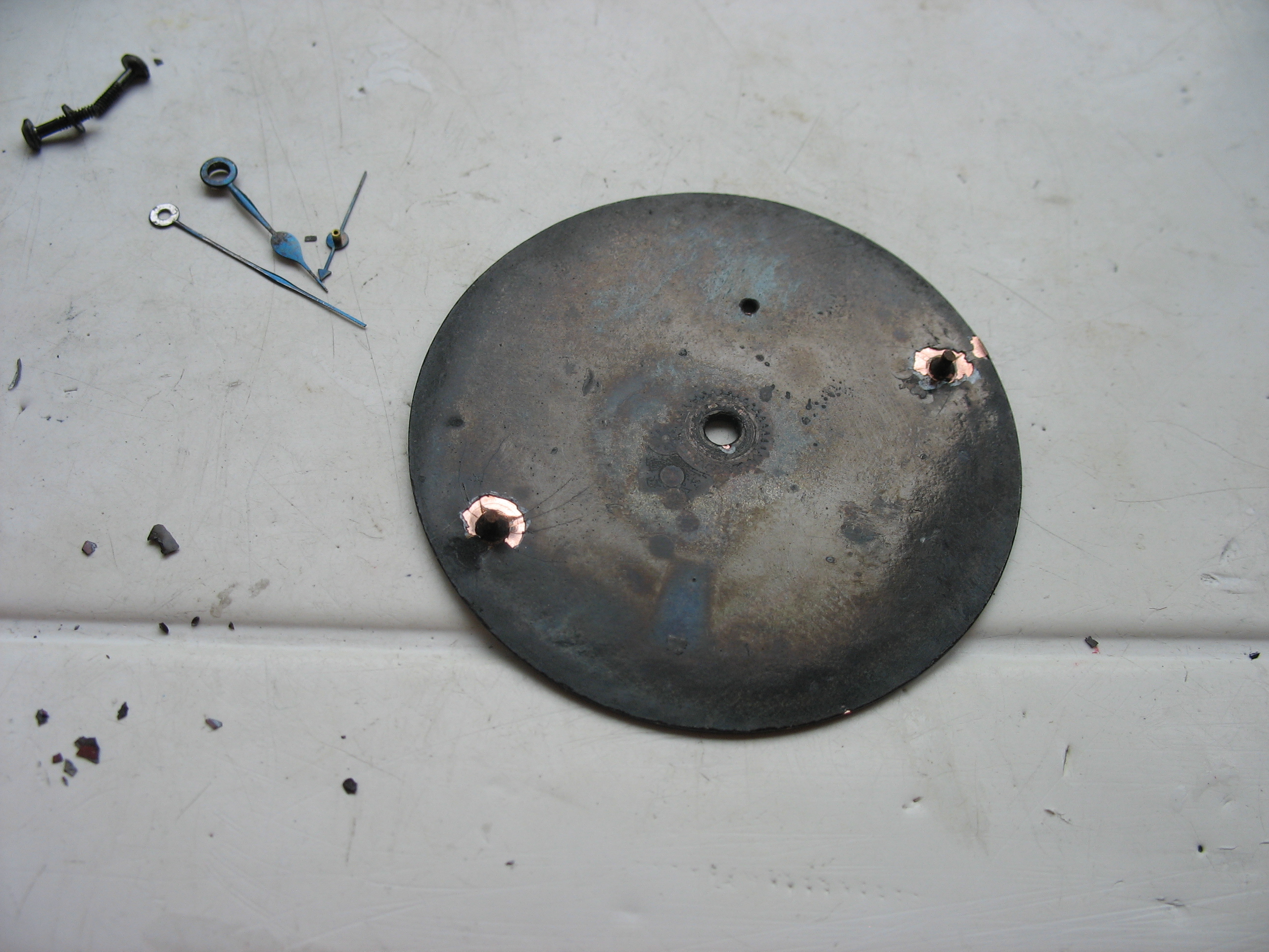

De wijzerplaat is jammergenoeg niet origineel en de wp-pootjes zijn op de goedeplaats gewurgd. Zie het achterblijfsel van het porselein welke rond de pootjes is losgebroken. Er lag nogal wat rommel onder de wp.

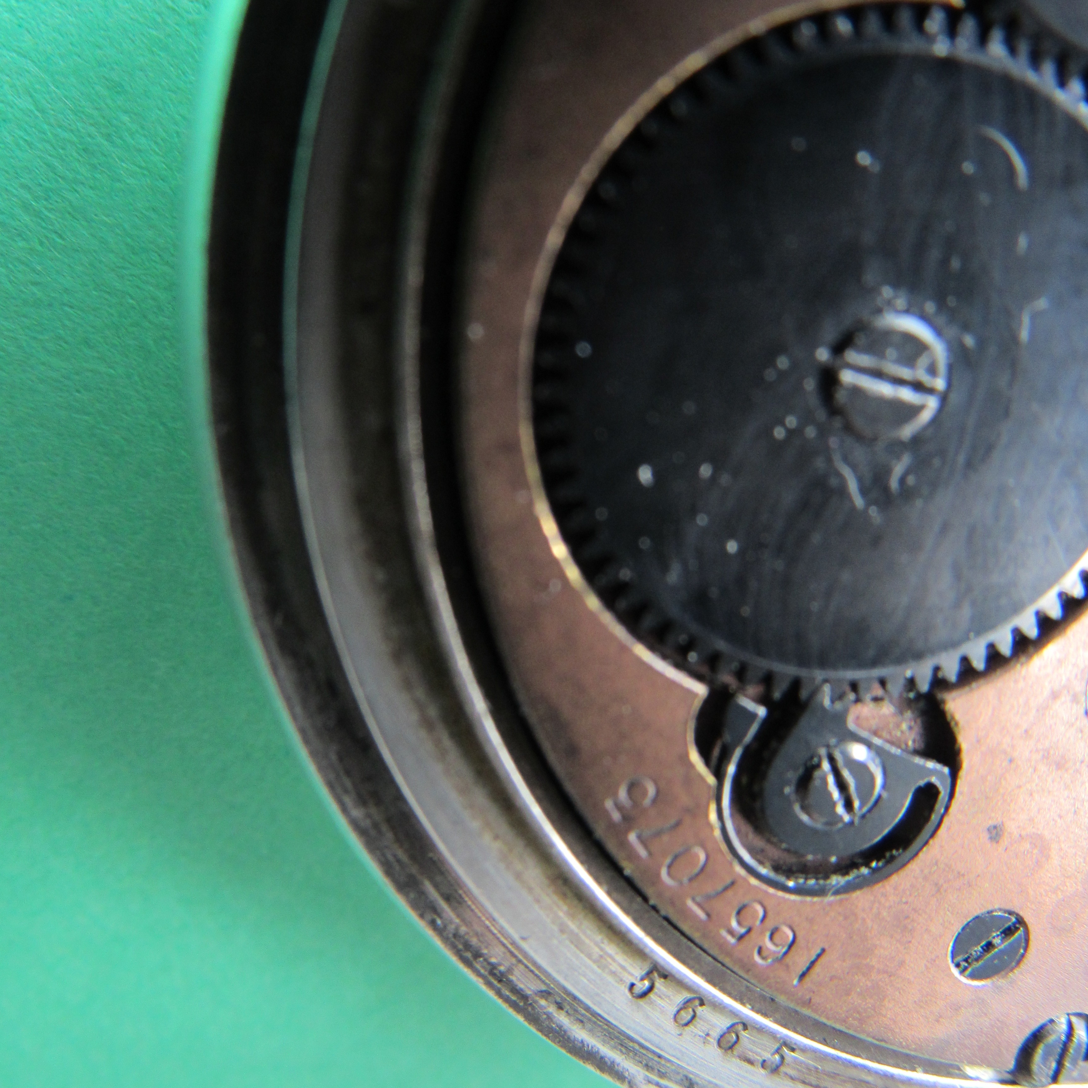

Het opwinden en de tijd bijzetten gebeurt op een bijzondere wijze. De stift zit in het uurwerk en heeft aan de buitenzijde een ‘vierkant’ opening. Daar valt de stift met kroon in die vast in de kast zit. Het bijzetten ging niet omdat een verdwaald schroefje dat verhinderde (zie pijl).
