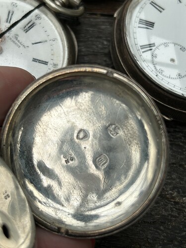

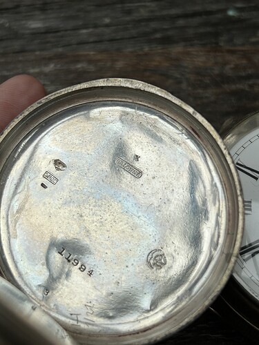

Een aantal weken geleden gaf mijn schoonvader mij een doosje met zakhorloges en onderdelen.
Met alle zakhorloges is wel wat mis. Dit is zometeen op de foto’s te zien.
Kan iemand mij vertellen of hier nog enigszins waarde tussen zit behalve de zakhorloges die van zilver zijn?

Voor de horlogehobby is het natuurlijk heerlijk om zomaar zo’n doos vol zakhorloges cadeau te krijgen. En omdat het van je (schoon) familie vandaan komt is het sowieso interessant om even uit te pluizen of daar misschien ook echte erfstukjes tussen zitten. Die hebben, in mijn beleving, altijd een bijzondere prioriteit. Wat men noemt ‘emotionele’ waarde. Dus ongeacht de technische staat zouden dat stukjes kunnen zijn die sowieso voor bewaring in aanmerking komen.
Wat betreft de intrinsieke of financiele waarde: ik zie op de foto’s nogal wat zilver voorbij komen. Maar ook met ‘800’ merkjes, dat is 2e gehalte zilver (800 gram op de 1000) en dat is flink minder waard dan Sterling zilver (925). Maak je dus geen illusies, de zilverwaarde van zo’n horloge kastje is nauwelijks de moeite van het slopen en vervolgens bij een opkoper verkopen waard. De volle zilverkoers waarde krijg je er sowieso al niet voor, die handelaar moet ook verdienen en omsmelten en zuiveren kost ook geld.
Daarbij komt nog dat als je de horloges zou wegdoen voor het zilver dat er mogelijk toch een aantal horloges verloren zullen gaan die voor de verzamelaar of serieuze hobby restaurateur interessant zijn.
Ik lees dat je zelf al bezig bent met vintage horloges, dus is dit misschien een mooie gelegenheid om je verder te bekwamen in de wereld van de oude zakhorloges. Reparatietechnisch is dat niet perse moeilijker, alles is lekker groot, de moeilijkheid zit 'm meer in de incourante maatvoering en de niet (meer) verkrijgbaarheid van de losse defecte onderdelen. Dat is zeker het geval als het geen door een (bekend) merk en kalibernummer te identificeren uurwerken zijn.
In jouw geval zou ik mijn zegeningen tellen en lekker zelf met die horloges aan het werk gaan. Blijven ze ook nog eens mooi in de familie!

Ze zijn aardig gesteend dus in het algemeen van goede kwaliteit. Daarnaast mooi oefenmateriaal.
In de gauwigheid zie ik exemplaren die ook al aardig op leeftijd zijn +- 1885-1920

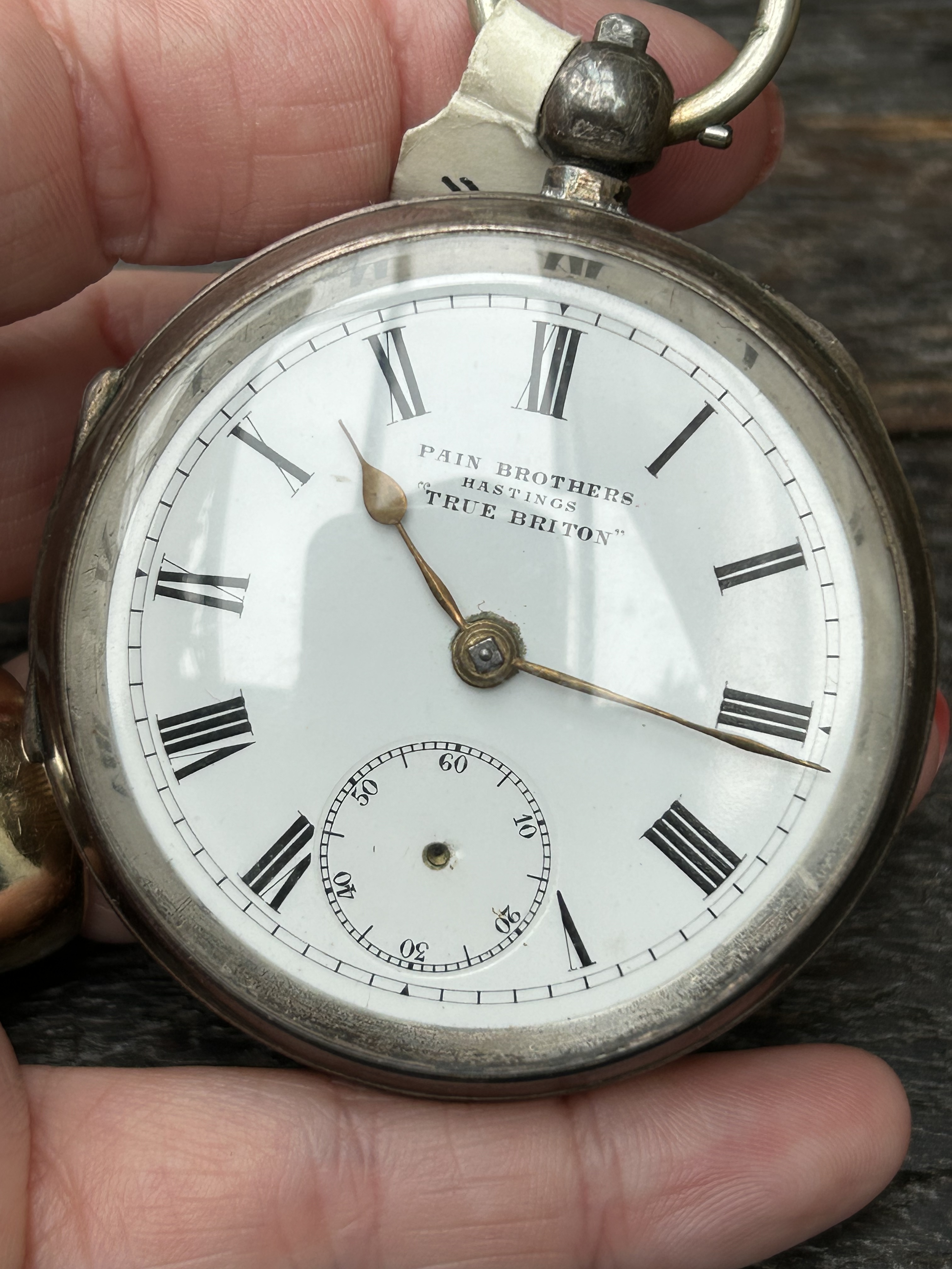

Die “pain brothers” vind ik wel een snoepje hoor :slight_smile:
Dat is wel een erg mooie inderdaad. Ook flink in afmeting.
