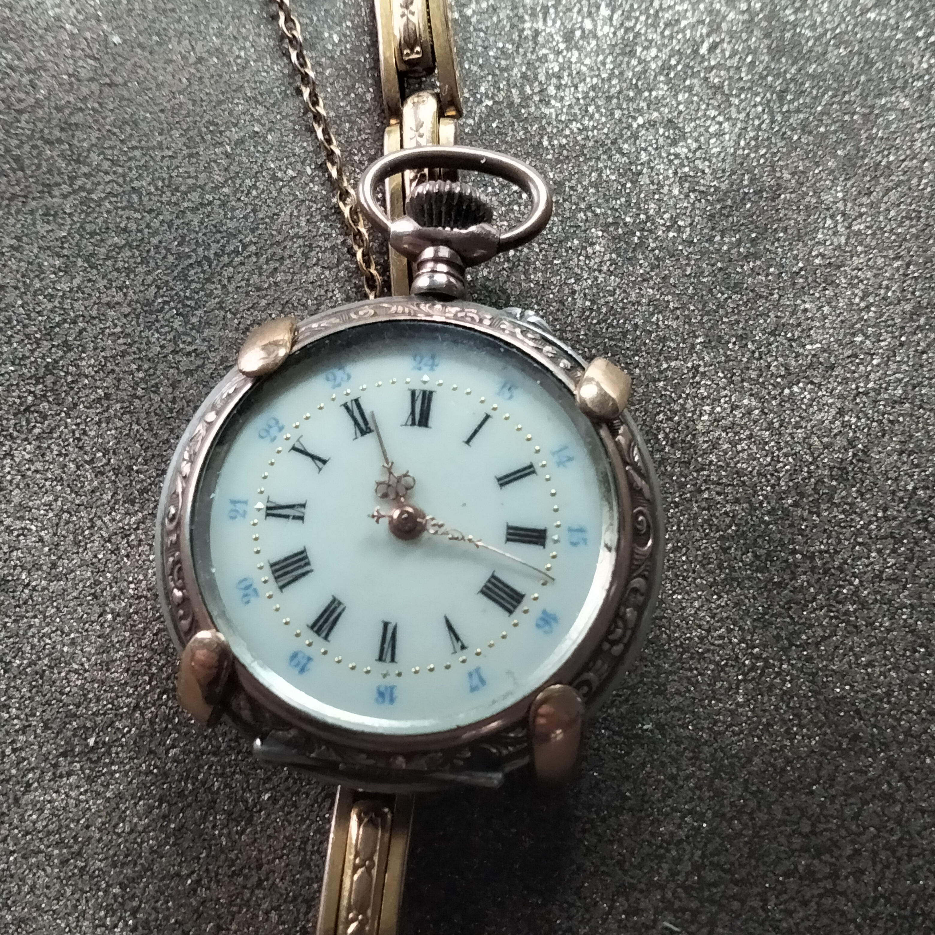

Waarom kom ik hier nu op het forum ? Wij hebben in het verleden dus erfenissen mogen ontvangen en eentje er van is een dames zak uurwerk met een speciale armband waar je het zak uurwerk kan inklemmen
Wij zouden graag meer weten over dit uurwerk en heb vertrouwen op dit forum om het voor te stellen
Wij zijn dus 70 plussers en onze ouders waren van de jaren 1920 , het uurwerk dat wij hebben komt van de ouders van onze ouders dan komen wij al rond de jaren 1840/1850
Wat ik al op google heb kunnen vinden is dat het een Vitoriaans uurwerk zou zijn , er staan stempels in waarvan ik totaal niet weet wat ze betekenen
Onze hoop is dat er hier op het forum kenners zijn die ons de juiste informatie kunnen geven , de foto’s zijn niet proffesioneel maar hoop toch duidelijk genoeg
Wie kan ons informatie geven over dit uurwerk ![

Dat is een mooi aandenken! Ik weet er maar weinig van, maar wel het volgende:
Een fotootje van de binnenkant zegt veel meer.

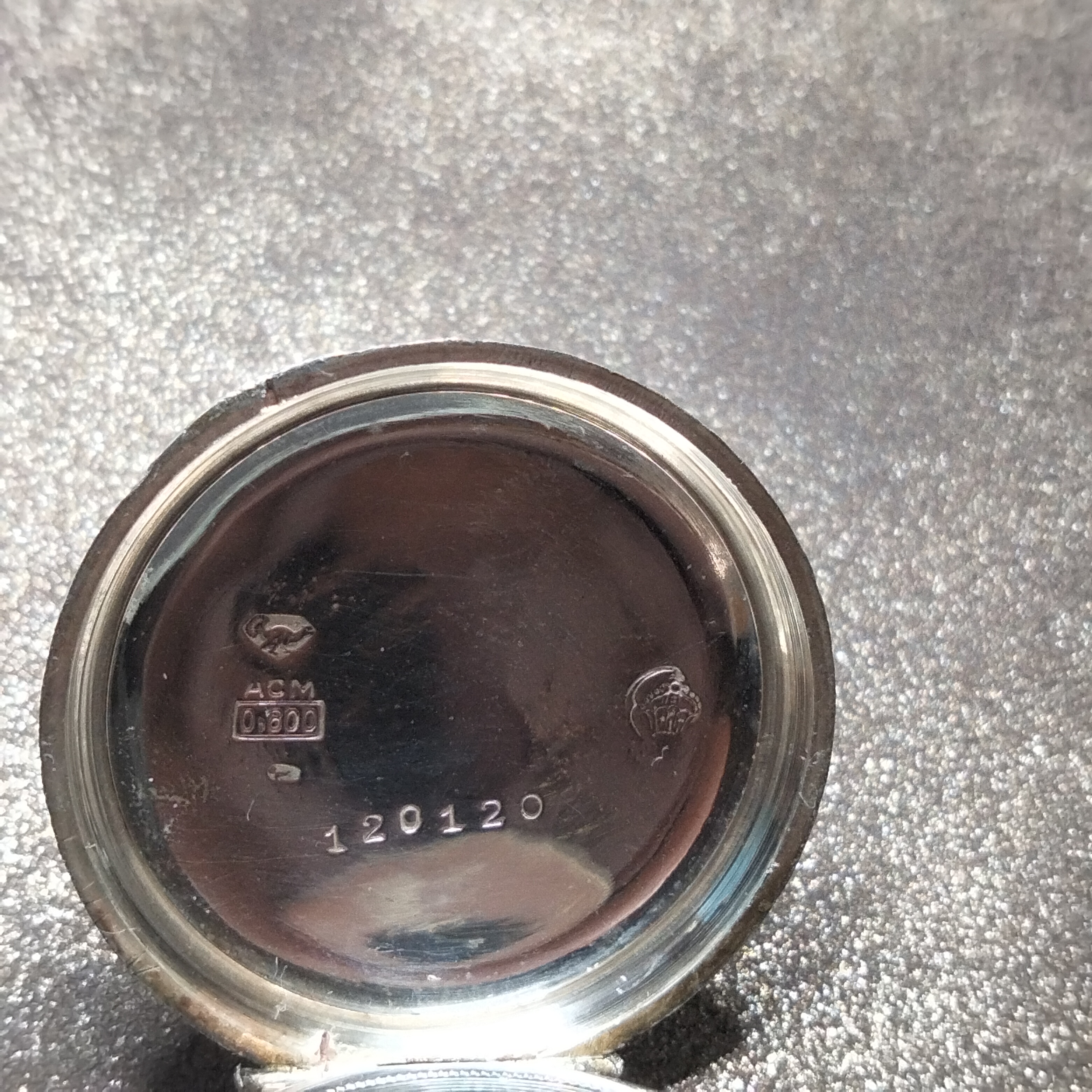

Sommige specialisten kunnen misschien aan de hand van de ingeslagen zilvermerkjes een exacte datum opzoeken.
Ik zie een mechanisme om de tijd te verzetten ( het kleine knopje naast de kroon.) Dat betekent dat het waarschijnlijk van na 1900 is en vóór 1930.
Geen sleutel meer om op te winden en nog geen kroon die je uit kunt trekken…
Succes met de verdere zoektocht!
Zoals Bas al zegt is het al met kroonopwinding en dus vrijwel zeker na 1900. De tijdverstelling met het knopje naast de kroon liep rond 1925 op zijn eind toen de verstelling door middel van het uittrekken van de kroon in de mode kwam.
Dus 1840/1850 is het in ieder geval niet.

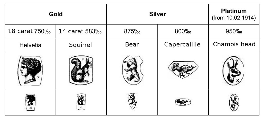

De stempel met de hoender (aan de linkerzijde) is een Zwitsers merk voor het zilvergehalte (0.800)

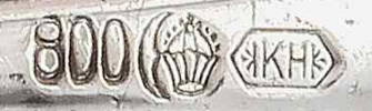

De kroon met halve maan aan de rechterzijde is het Duitse merk voor het zilverhalte (0.800).
TEDESCO800
Inderdaad, en dat betekent dat het horloge in elk geval van na 1880 is want toen zijn deze keurmerken geïntroduceerd.
Wat dan ook weer overeen komt met de schatting op basis van de tijdverzetting :innocent:

Al surfend op ’ zilvermerk kroon en maan kwam ik uit op…
Dit forum! Er is al eens een erg vergelijkbaar zakhorloge voorbijgekomen in 2016.
Met de zoekfunctie kun je daar veel info vinden. O.a. over het zilvermerkje ‘auerhahn’

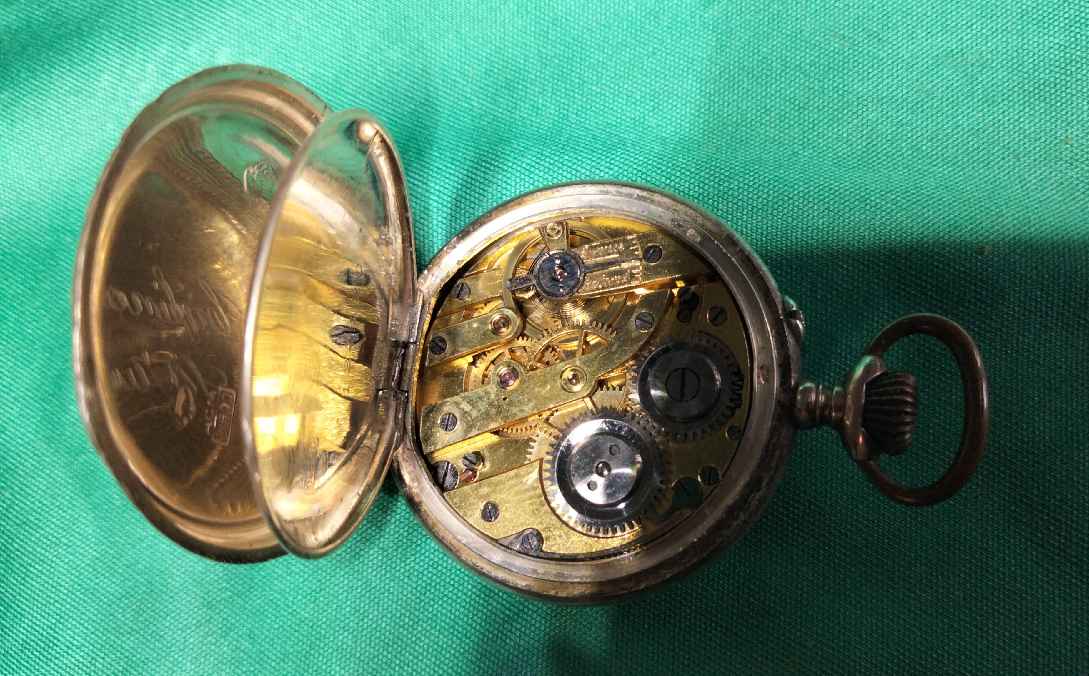

Prachtig jullie reacties , ben daar zėėr dankbaar voor, had totaal geen idee wat die stempels betekenden , had een vermoeden dat dit toch voor die jaren een uurwerk was voor mensen die wat geld hadden , mijn schoonouders hadden een bekende kwaliteits beenhouwerij en de voorouders waren bakkers , dan heb ik nog 2 vragen heeft dit uurwerk met armband iets van waarde en 2de vraag het goud kleurige binnen werk welk materiaal is dit ? Het uurwerk is dus een familie stuk en raar maar waar in werkende staat , zonder overdrijven al minimum 70 jaar niet meer gebruikt lag in een kast tussen andere juwelen

Een horloge was in die tijd sowieso voor mensen die geld hadden. Een eenvoudige arbeider kon zich helemaal geen horloge veroorloven.
Dit is een dun laagje dat voornamelijk bestaat uit messing, aangebracht op het basismateriaal van het uurwerk. Basismateriaal van een uurwerk is vaak nieuwzilver of ook messing, goedkoop metaal dat makkelijk bewerkt kan worden.
Het horloge heeft financieel nauwelijks waarde, ordegrootte een paar tientjes. Armband hangt af van het materiaal. Mocht het echt goud zijn dan heb je het over een significante smeltwaarde, anders is de waarde ook gering.

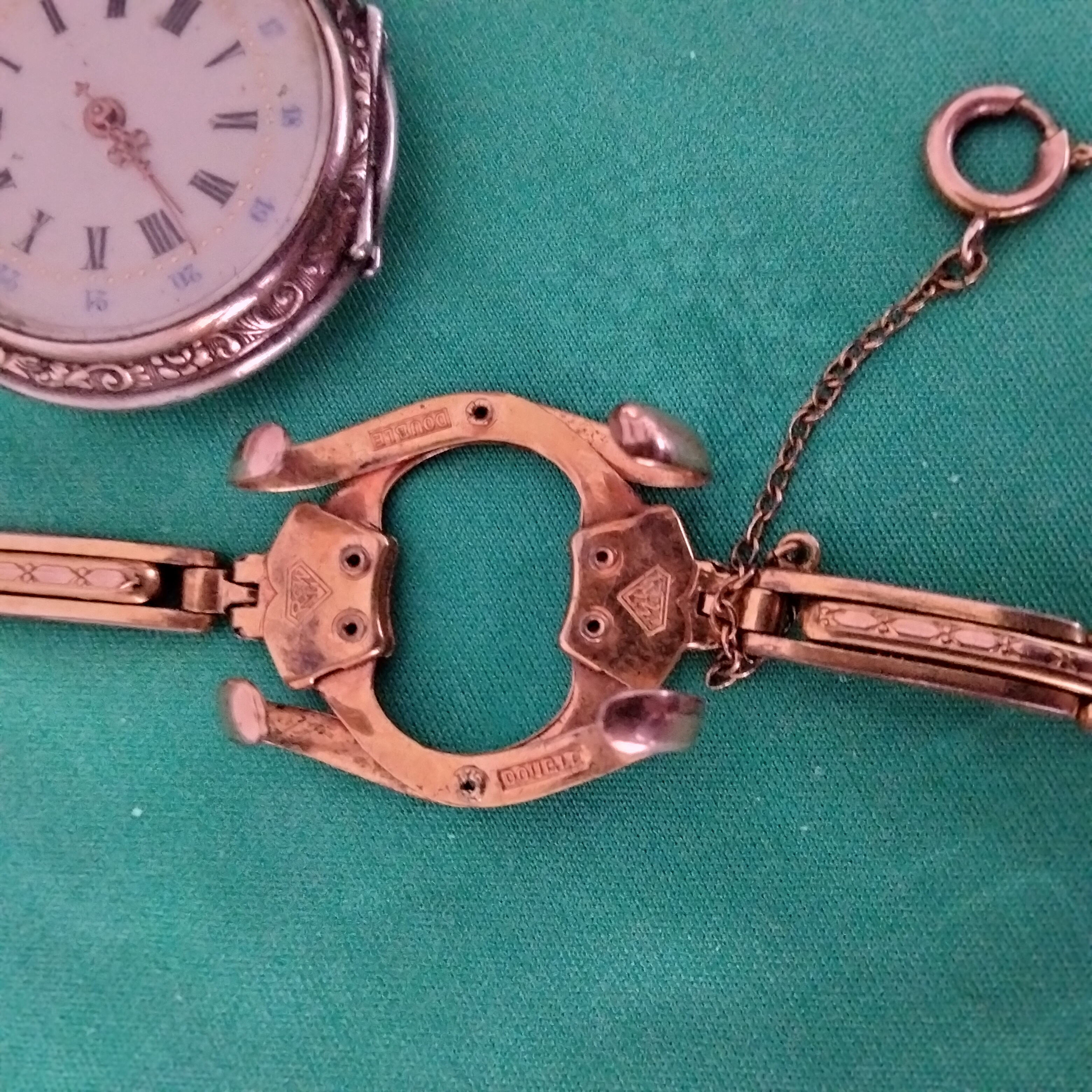

wbcoupe hartelijk dank voor je antwoord , leuk te weten wat het juist is , heb een foto van de armband met de stempels maar ook onbekend terrein voor mij
Daar staat “double” op, dat betekent verguld. Een dun laagje goud over basismateriaal. Helaas geen massief goud.
Maar het blijft een mooi aandenken. Emotionele waarde van dergelijke stukken is onbetaalbaar.
Ben jullie allemaal zėėr dankbaar voor al de informatie die wij van jullie hebben gekregen, echt prachtig, wij vinden het een prachtig familie stuk wetende dat onze grootouders daar zeer waarschijnlijk hard hebben moeten voor werken , mvg Benny
Het driehoek-stempel R en W met anker is van de fabrikant Rodi & Wienenberger (“ROWI”) te Pforzheim, Duitsland en geregistreerd op 8-1-1935.
De armband zal er later bijgekocht zijn om het zakhorloge als polshorloge te kunnen dragen.
