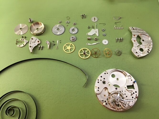

Het uurwerk is op enkele aanpassingen gelijk aan het Hamilton 992B uurwerk. Een uurwerk wat zijn tijd was wat de nieuwste mobiele telefoon nu is. Een 16 size uurwerk, met 21 stenen, een spiraalveer van de door Hamilton ontwikkelde Elinvar Extra legering, een antimagnetische en roestvrije balans en een zwanenhals fijnafstelling. Een uitstekend uurwerk, volgens sommige een van de beste en meest nauwkeurig uit zijn tijd, of zelfs ooit gebouwd. Buiten kijf staat, dat het een horloge is van uitzonderlijke kwaliteit. Een uurwerk met 21 stenen hield in dat zowel het ankerrad als het anker voorzien waren van een deksteen om speling te minimaliseren, waardoor het hele echappement dus voorzien was van dekstenen. Hierdoor kon de olie vrijwel niet vervuild raken, en werd speling geminimaliseerd.
Het uurwerk heb ik zelf wel even een servicebeurtje gegeven, zodat ik het met een gerust hart kan laten lopen en de geroemde nauwkeurigheid zelf kan ervaren. Deze nauwkeurigheid stelt mij tot nu toe niet teleur, met een afwijking van nog geen seconde over de hele dag heen. Ik lees op internet verhalen dat de soms wel maanden lang lopen, met nog geen minuut afwijking.
