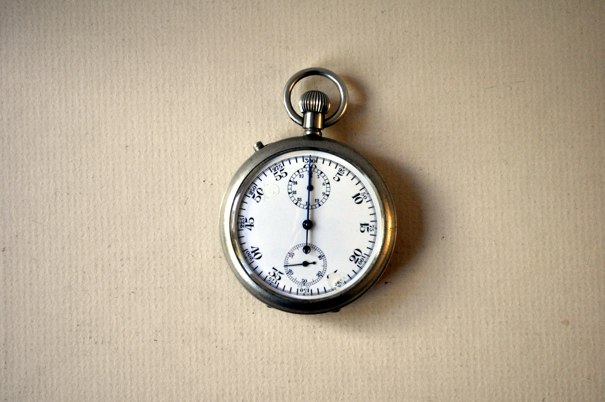

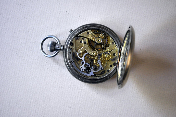

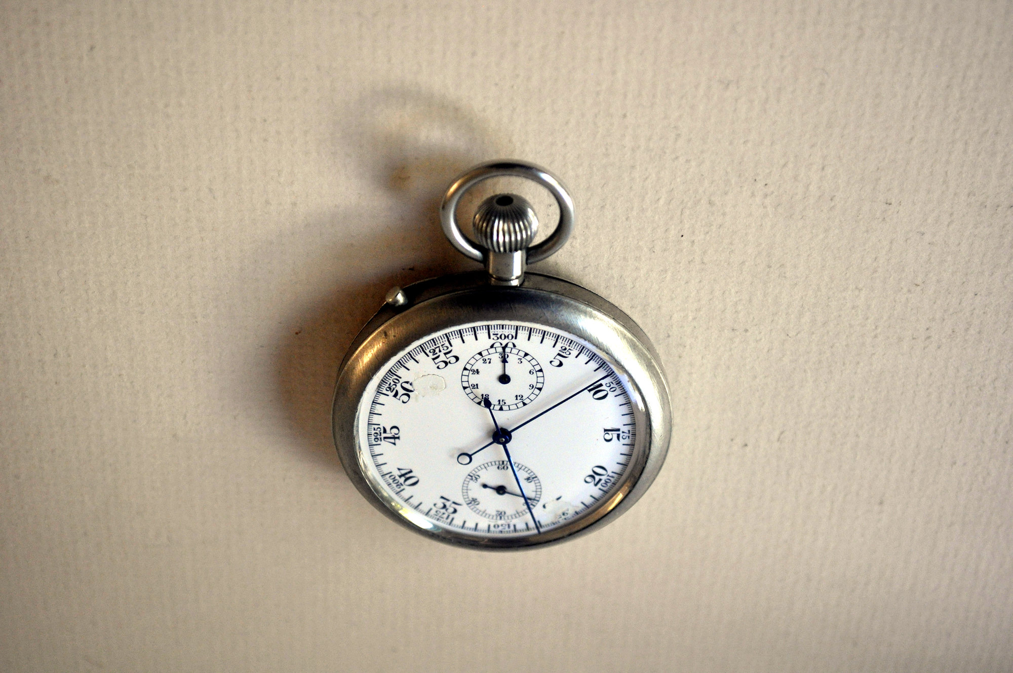

Ik heb een stopwatch gekocht in Zweden. Het is een rattrapante met twee registers. de onderste wijzer stopt niet maar tikt gewoon door. Alle ander functies zijn goed. Toen ik de (ik denk dertiger jaren) stopwatch opende viel ik bijna van mijn stoel van de complexiteit van het horloge. Ik heb echter geen aanknopingspunten wat het kaliber of merk is. iemand een idee?
Die hoort ook door te lopen. Mooie vangst!
Weet jij het kaliber of merk?
Dat zijn de mooiere idd! En de onderste wijzer is inderdaad continu lopend, dat hoort zo.

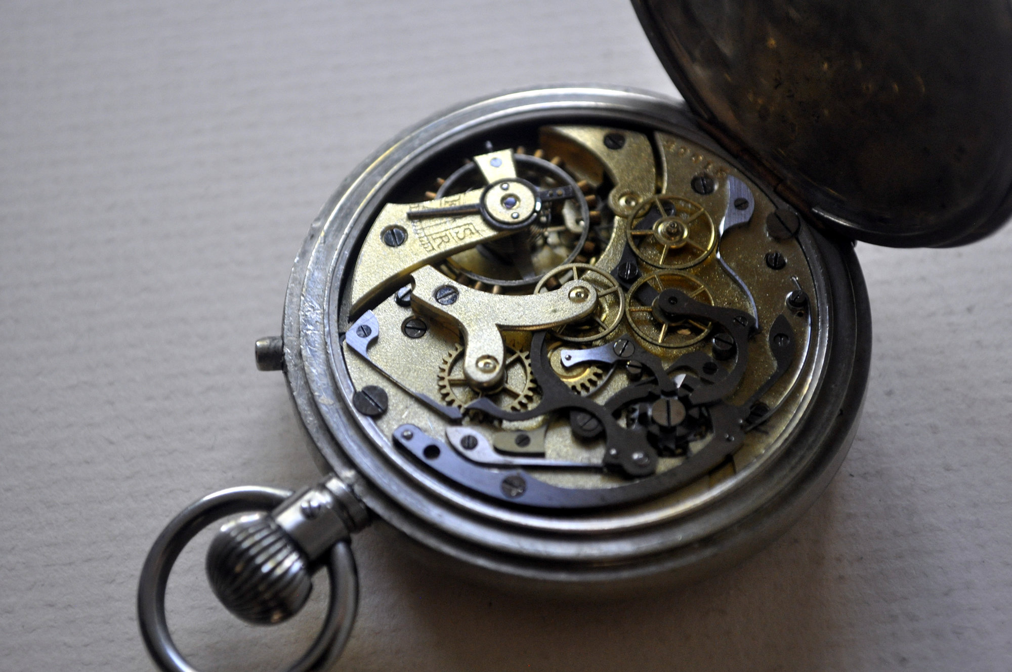

Staat er iets onder de balans? Vaak zit daar een teken/nummer van de fabrikant. Eventueel een loepje gebruiken, of een scherpe foto en deze vervolgens flink uitvergroten oid.
En even een gokje, wrs een valjoux. Je zou even bij dr ranfft moeten kijken welke precies, vind het zelf altijd lastig om ze uit elkaar te houden.
Als ik goed zie is het geen rattrapante.
Het is een chrono met een horloge en kleine subdial en column wheel.
Een rattrapante heeft anderen mecanismus.
Men start de chrono, en tijdens het lopen kan men de chrono wijzer stoppen om de tijd te lezen, en dan weer drukken om de wijzer de chrono tijd te “rattraperen” of onmiddelijk de tijd terug krijgen zonder nooit de chrono te stoppen.
Daarom is er een koppeling om de wijzer van de chrono deel uit te schalten en weer in koppelen. Die deel lijkt een beetje als een paarde schoen of schaarmessen met beide kant om de chrono wiel te houden.
Edit : of nog beter, als een tang.

Maar geen horlogefunctie toch? Volgens mij is het toch echt gewoon een rattrapante stopwatch, twee grote wijzers die onafhankelijk te bedienen zijn en twee kleine registers? Wellicht kan @kaleiwan hier zijn licht ook over laten schijnen?

Ik ben op een Guinand rattrapante uitgekomen jaren 20/30, maar niet zeker. Via dit filmpje. https://youtu.be/nPLNzlAcjyIL
Is ook anders, kijk bijvoorbeeld naar de vorm van de balanskloof, die is bij jouw uurwerk uitlopend, en bij die guinand recht.
De basiskloof? Echte noob hier…
Dit is de balanskloof:
De balans is het grote wiel met de schroefjes langs de omtrek. Dit onderdeel zorgt ervoor dat het horloge netjes regelmatig loopt.
De balans is bevestigd aan en gelagerd in de balanskloof.
An mij zijn twee gangbare types uurwerken bekend.
Een is met de rattrapante rem boven op de ( of tussen de ) chronograaf gedeelte, of ook vaak toegepaste systeem onder de wijzerplaat en dat is vermoedelijk ook bij deze geval.
Wat belangrijk is dat dit een duurder versie is , afgeleid van een zakhorloge chronograaf uurwerk .
Welke uurwerk / kaliber is dit
Groeten Iwan
Ik denk ook dat dit de stopwatch is. Heel erg bedankt voor je moeite. Heb je er misschien een jaatrtal bij?
Mijn afbeelding komt uit de uitgave van 1948.
Dus het werk is ouder dan dat.
Ik schat jaren dertig.
Edit: kijk eens hier http://www.goldschmiede-zwehn.de/heuer.htm bij nr 309.
Hij denkt dat het een Valjoux 22 is.
Ik heb nu helaas geen tijd om beter te kijken. Maar hij lijkt op het eerste gezicht op jouw horloge.
