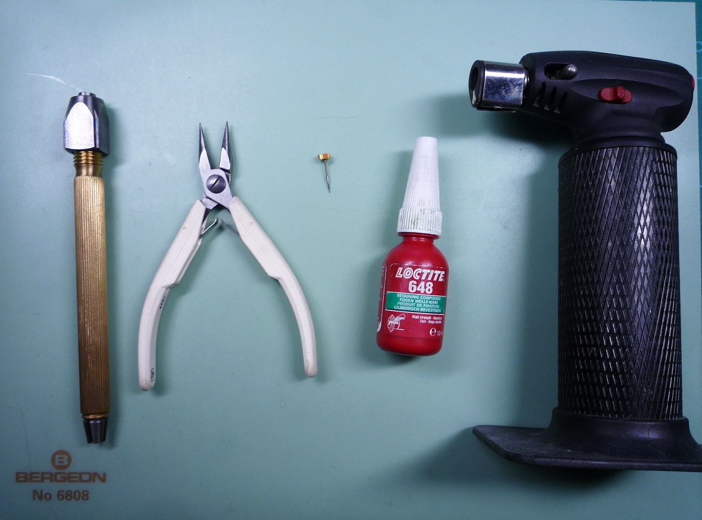

Lucifer tegen loctite is ok, maar men moet ook oppassen dat er geen gummy ring in de kroon verwarmd (of gebrandt) wordt. Daar is soms een waterdichtheid ring.
<img src="/uploads/db9961/original/3X/8/e/8e4cb8b31a6a7ab21007794f3a3acabc60418c46.png"
Ik gebruik bijna nooit loctite omdat de kroon werkt niet evenwicht. Men draait meer en harder om te schroeven tijdens de opwinding dan omgekeerd om de uur te zetten.
En met vuur alleen verwarmen, de stem moet niet gebrand worden :wink:

Super uitleg! Om het je makkelijk te maken, kan je de nieuwe stift plus kroon in het uurwerk plaatsen zonder te zekeren. Je meet dan de afstand tussen de kast en de onderkant van de kroon en deze afstand teken je met een zwarte marker af op de stift -ZONDER KROON-. Als je iets speling overhoudt met knippen van het zwart gekleurde gedeelte knip je nooit teveel en de rest kan je vijlen.
Fomblin zal zeker prima zijn en perfect voor de professionele horlogemaker. Ikzelf gebruik echter zo’n doosje met een sponsje en een sponsje in het deksel. Deze sponsjes zijn gedrenkt in vet voor glas- en dekselpakkingen (ik vermoed siliconenvet). Rubber erin, deksel erop draaien en weer eraf en pakking eruit nemen met een plastic pincet en plaatsen.
Ik gebruik Moebius 9501 voor het stelwerk en dus ook voor de stift. Een blauw synthetisch vet.
Ik demonteer en monteer kronen altijd met de tige in een Pinvice… die dingen pakken de stift rondom vast, met een veel groter oppervlak dan een punttangetje… is gewoon beter… kroon draai ik er met de hand op… meer als dat is niet nodig… je kan zo, met de tige in een pinvice al meer kracht zetten dan dat je er ooit in een horloge op zet…
stukkie tin… bekende truc…
afkorten van de tige: inderdaad… KNIP!.. maar wel een goede tang gebruiken, liefst een zij-snijder, met de platte kant van de kroonzijde af… die kant geeft de minste bramen, dus ben je sneller klaar met vijlen…
Dat vijlen doe ik overigens bij voorkeur met een India Oilstone… die asjes zijn toch tamelijk hard… en dat beinvloedt de levensduur van mijn vijltjes te veel… :smile:
