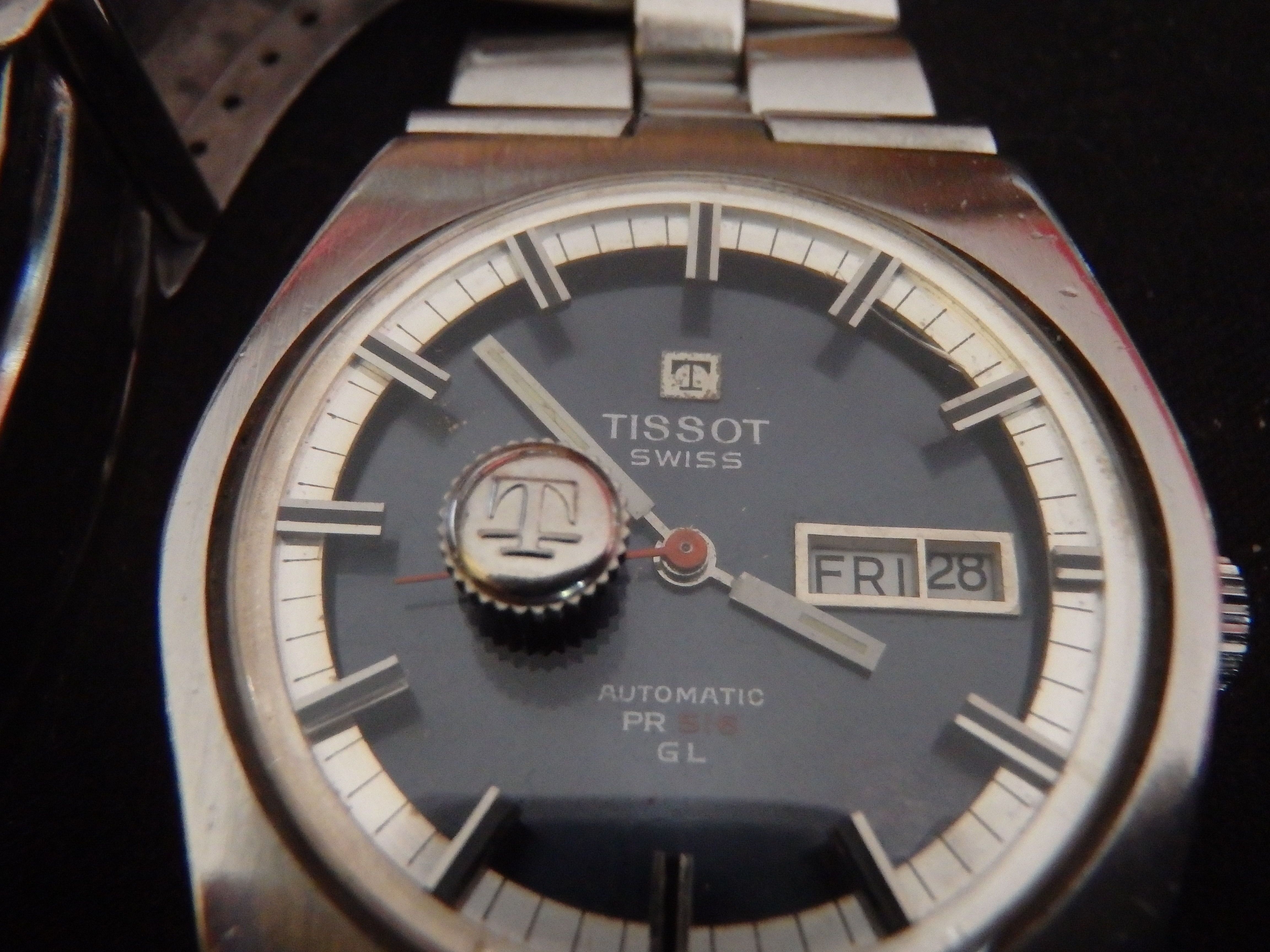

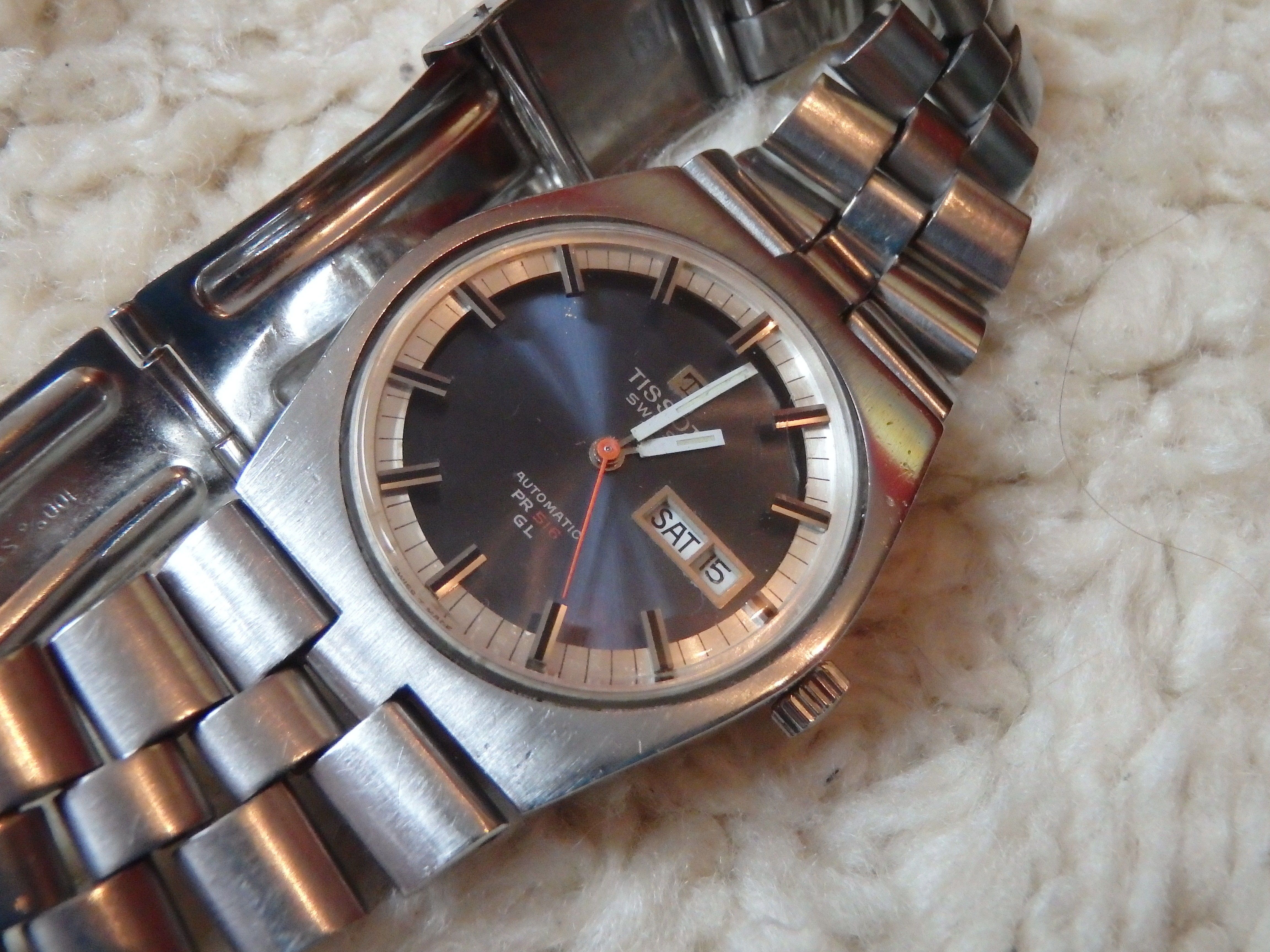

Aangezien het allemaal sneller ging dan verwacht heb ik ook gelijk maar de PR516 GL erbij gepakt. Hiervan wilde ik de kroon in een keer met de rest van de kast aanpakken, maar voor het zover is duurt nog even en het viel zo erg mee dat ik de kroon toch maar nu al vervangen heb. EN WAT EEN VERSCHIL!
Blij dat ik het nu gedaan heb. De originele kroon staat hem echt veeeel beter dan het generieke exemplaar dat erop zat. Het scheel slechts fracties van millimeters maar het is ook de vorm die ietsjes verschilt waardoor de kroon harmonieuzer oogt met het totaal.

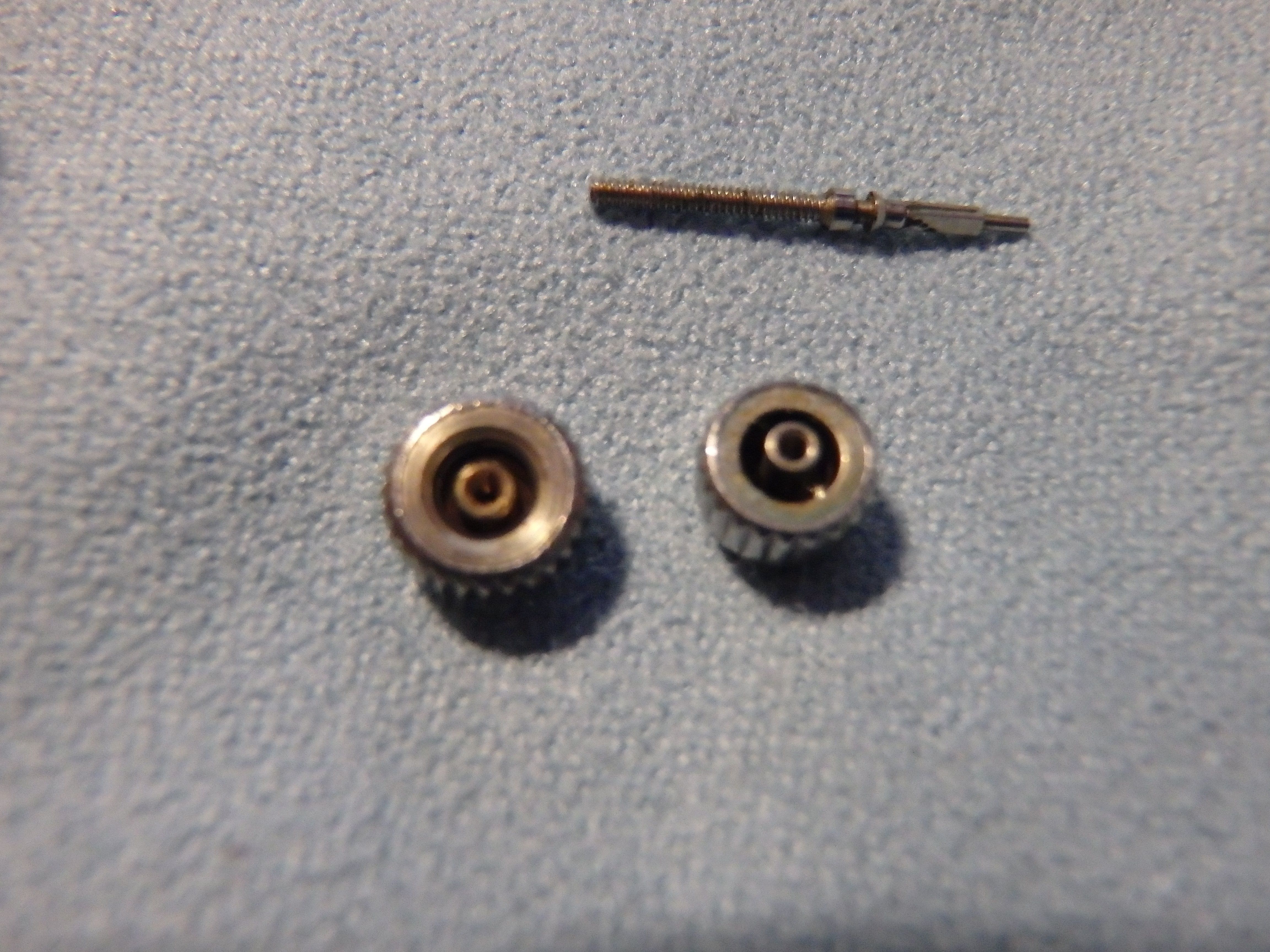

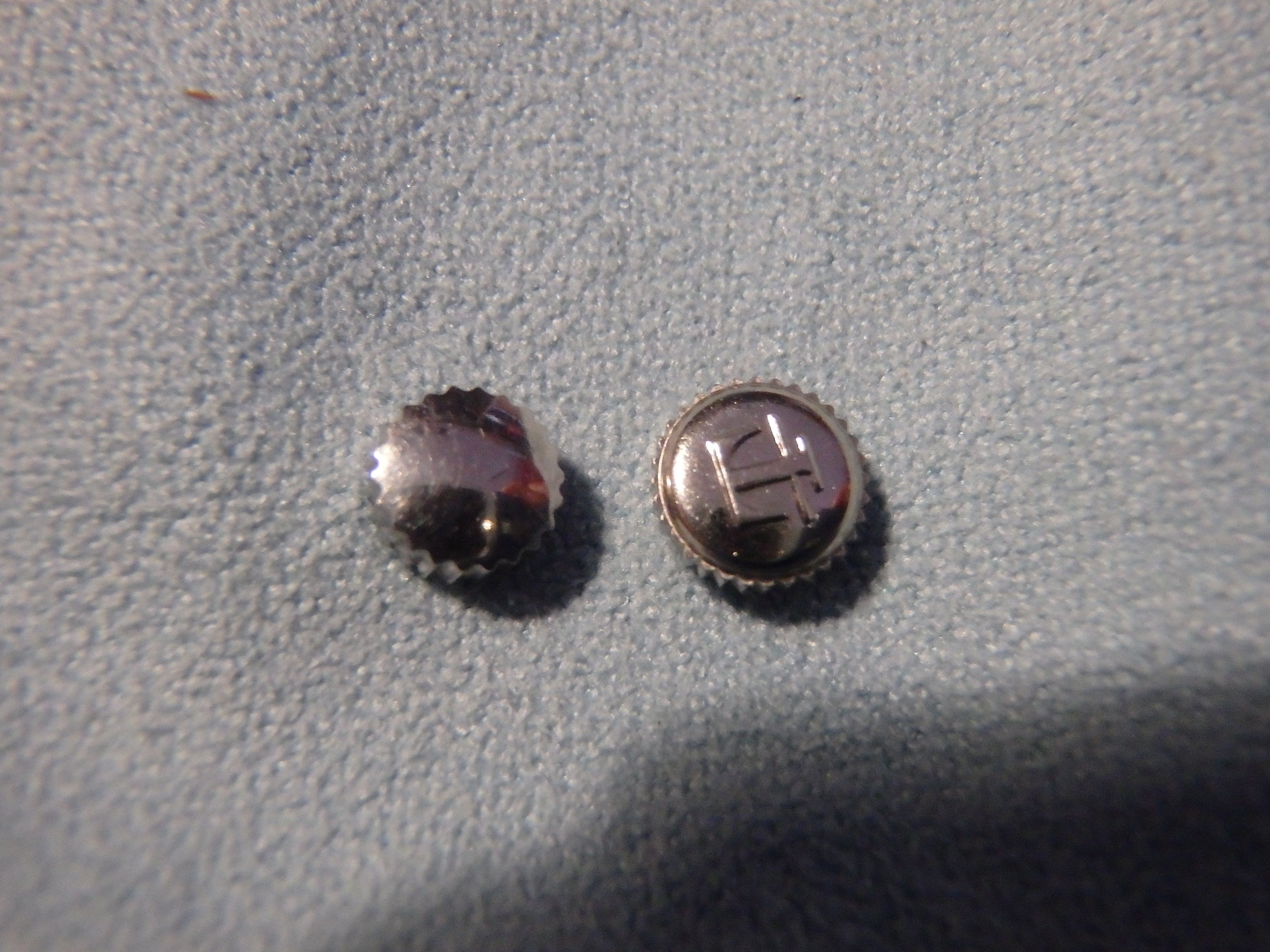

generieke kroon:
generiek naast nos:
En de NOS kroon:
Ik ben echt super blij met het resultaat!
Bedankt voor de tips en de raad iedereen!

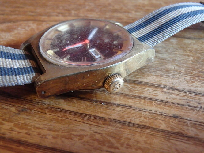

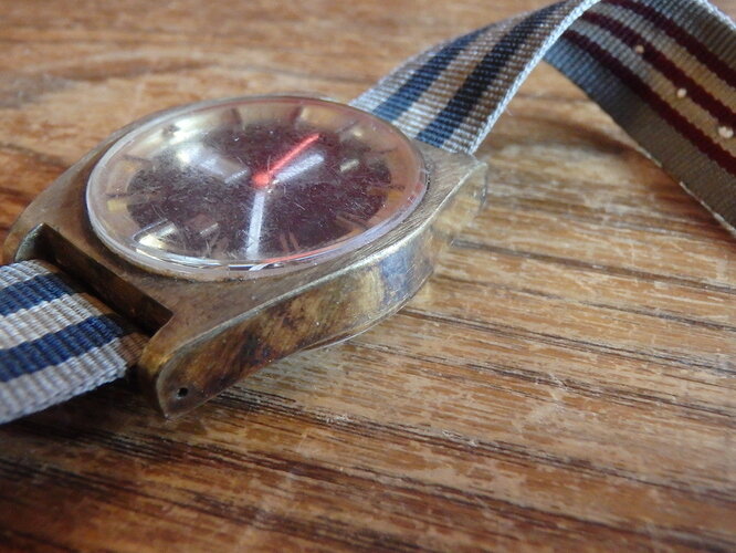

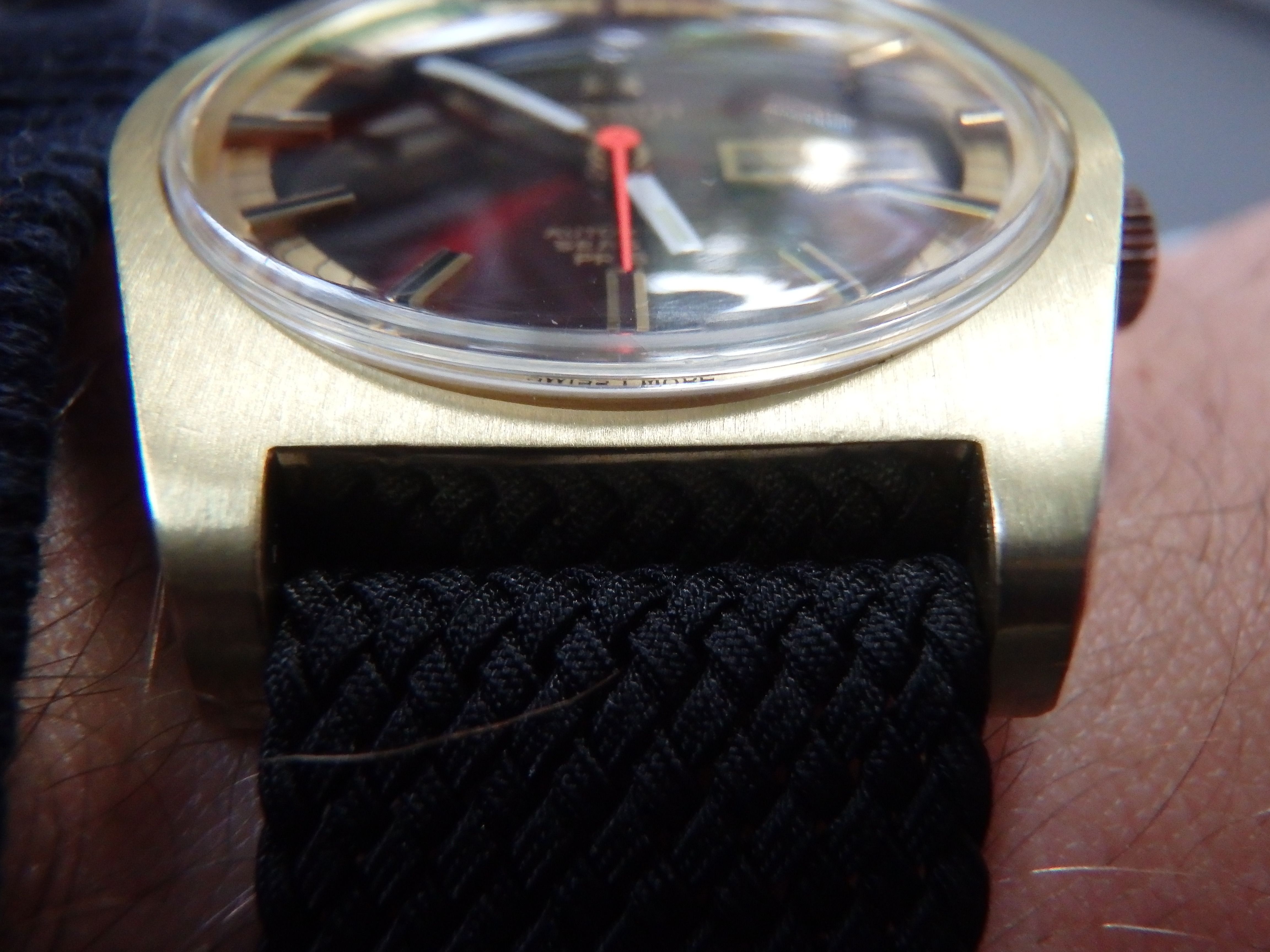

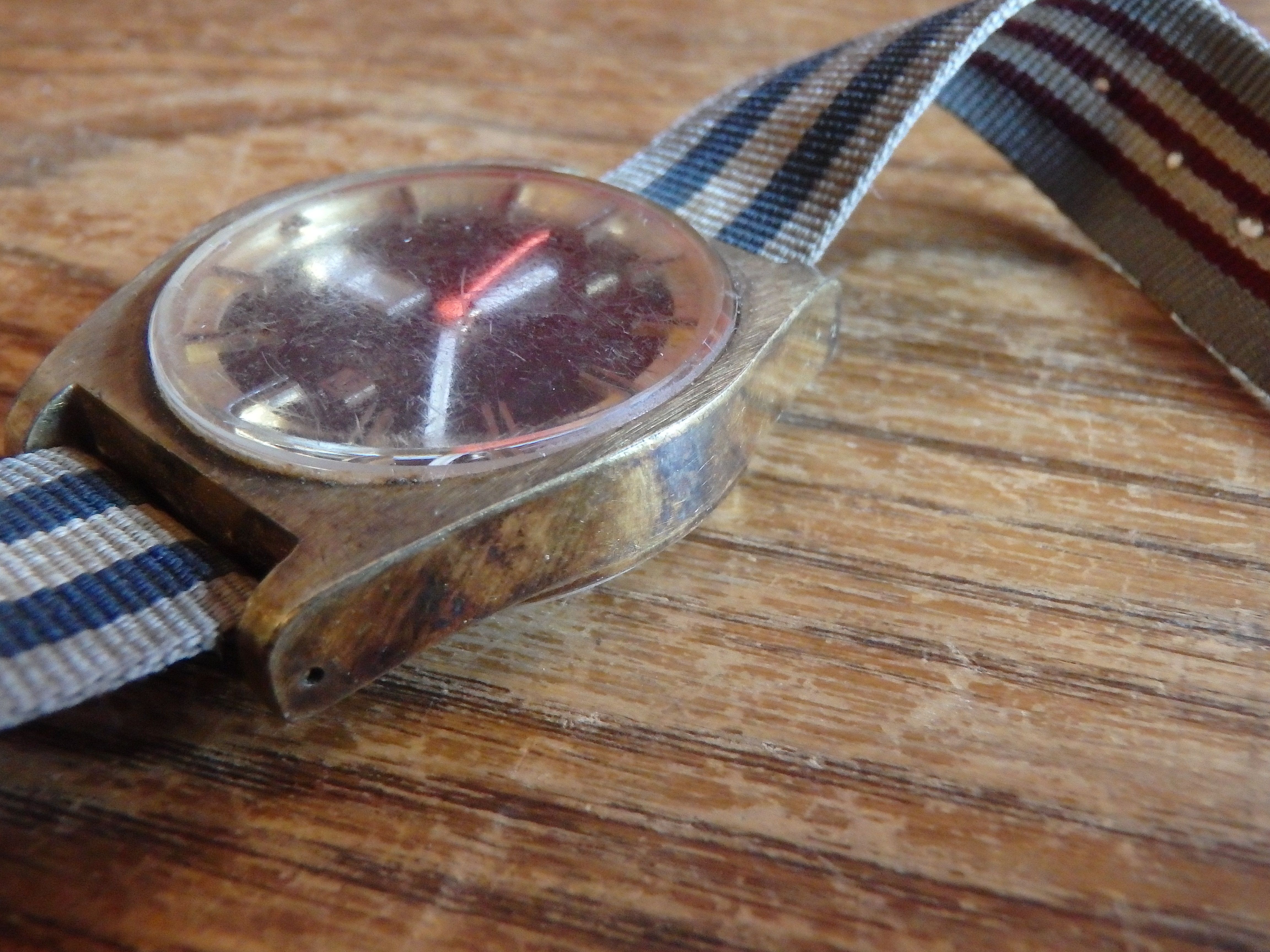

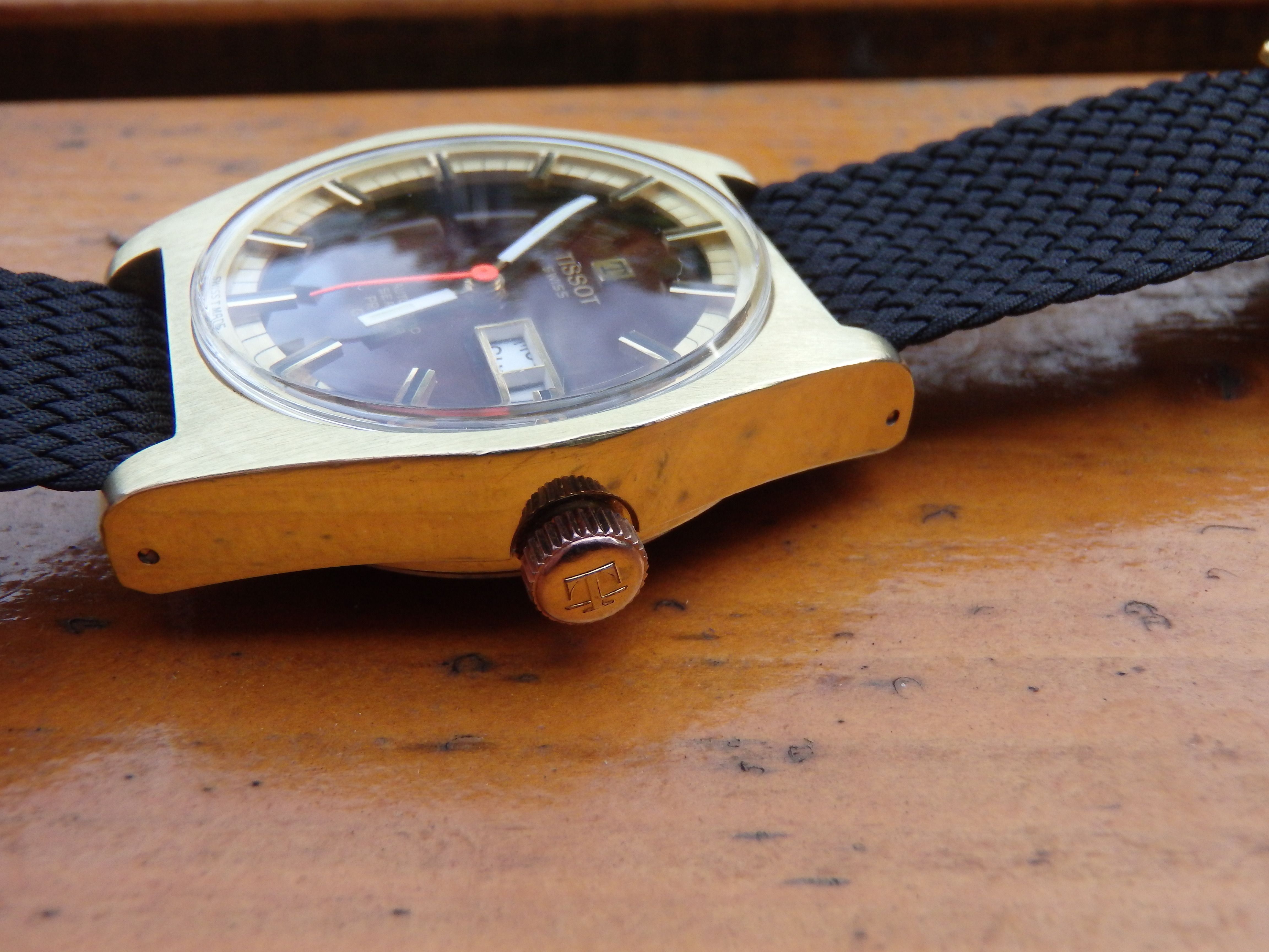

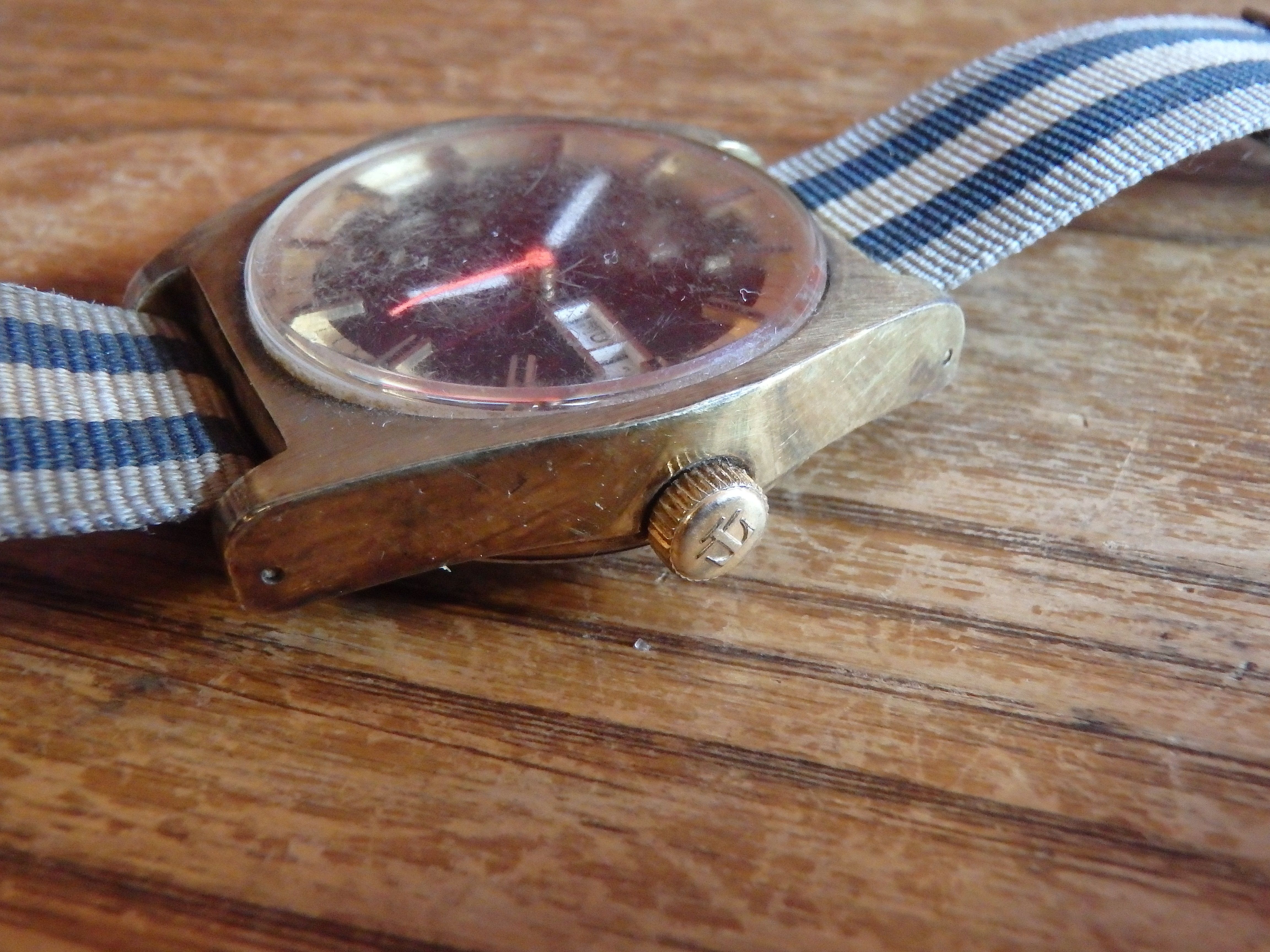

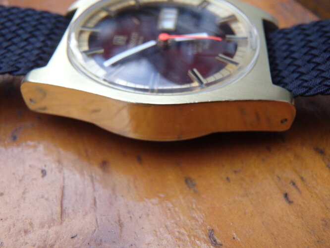

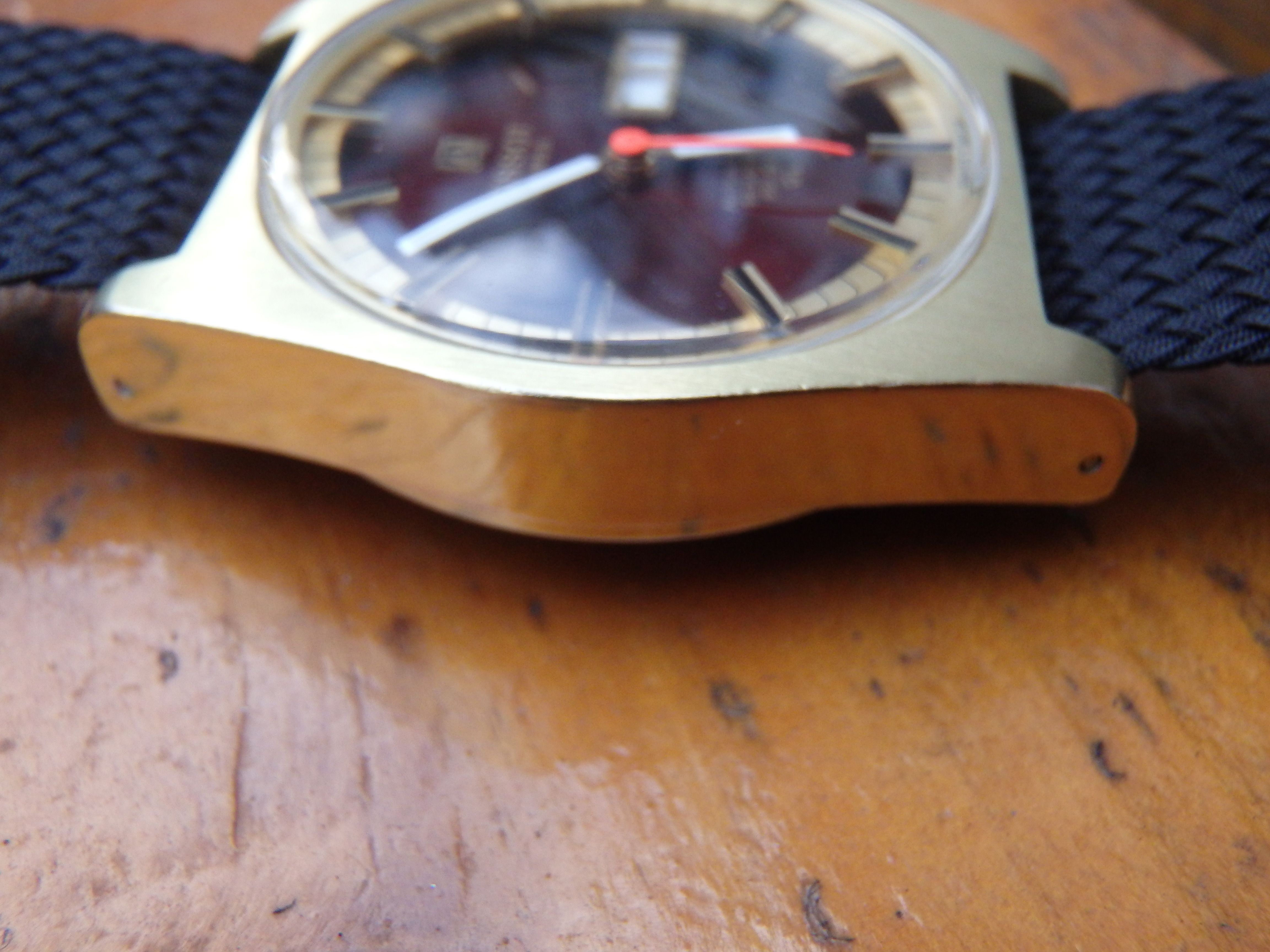

Dit is nu echt een glimmer geworden die ontzettend veel met het licht speelt. Zeker de combinatie glimmer en goud is mij denk ik te veel van het goede. Ik heb nu wel mooi kunnen oefenen voor mn stalen PR 516 GL, die komt binnenkort aan de beurt
Zo die is strak geworden zeg. Echt heel erg mooi. Mooie wijnkleurige wijzerplaat die ineens tevoorschijn komt. Het valt me wel op dat ook deze een dagschijf heeft die blijft hangen, net als bij jouw stalen versie.
Mooie restauratie.
Heb je de goudlaag er helemaal afgehaald?
Dankjewel! De wijzerplaten van deze Tissot’s kunnen me echt bekoren!
Bij mijn stalen is het de datumschijf die op het verkeerde punt blijft hangen. Hij roteert wel iedere keer een dag. De service is niet helemaal vlekkeloos verlopen en dit is een van de gevolgen. Ik weet nog niet wat ik daarmee aanmoet.
Bij de gouden is het dag inderdaad en dat is het andere manko van deze, hij loopt niet
Thanks! Nee, enkel oppervlakkig gepolijst en geborsteld.

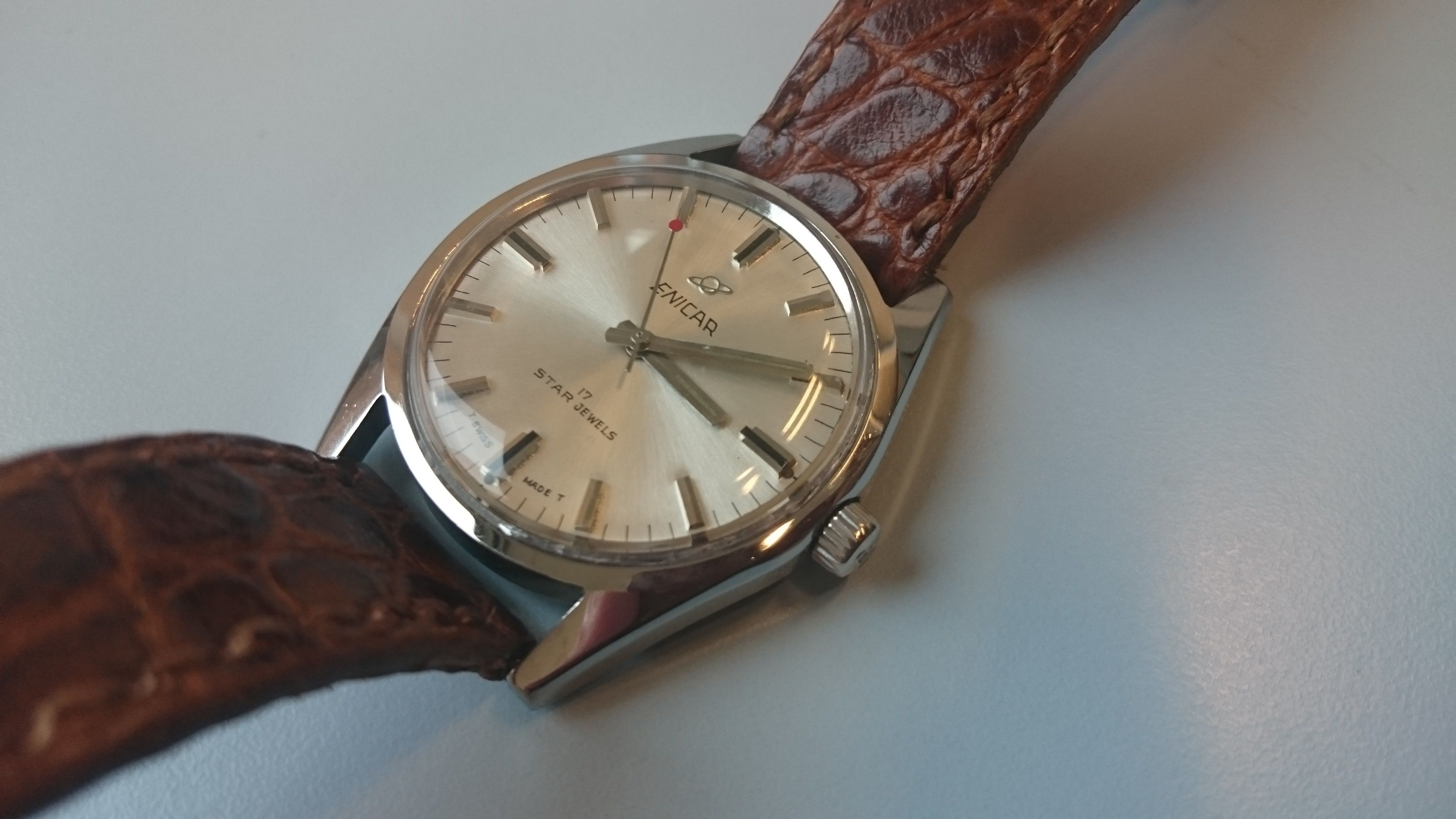

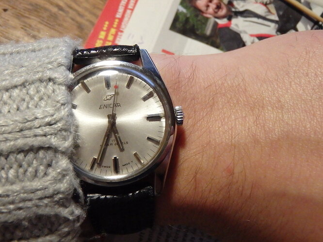

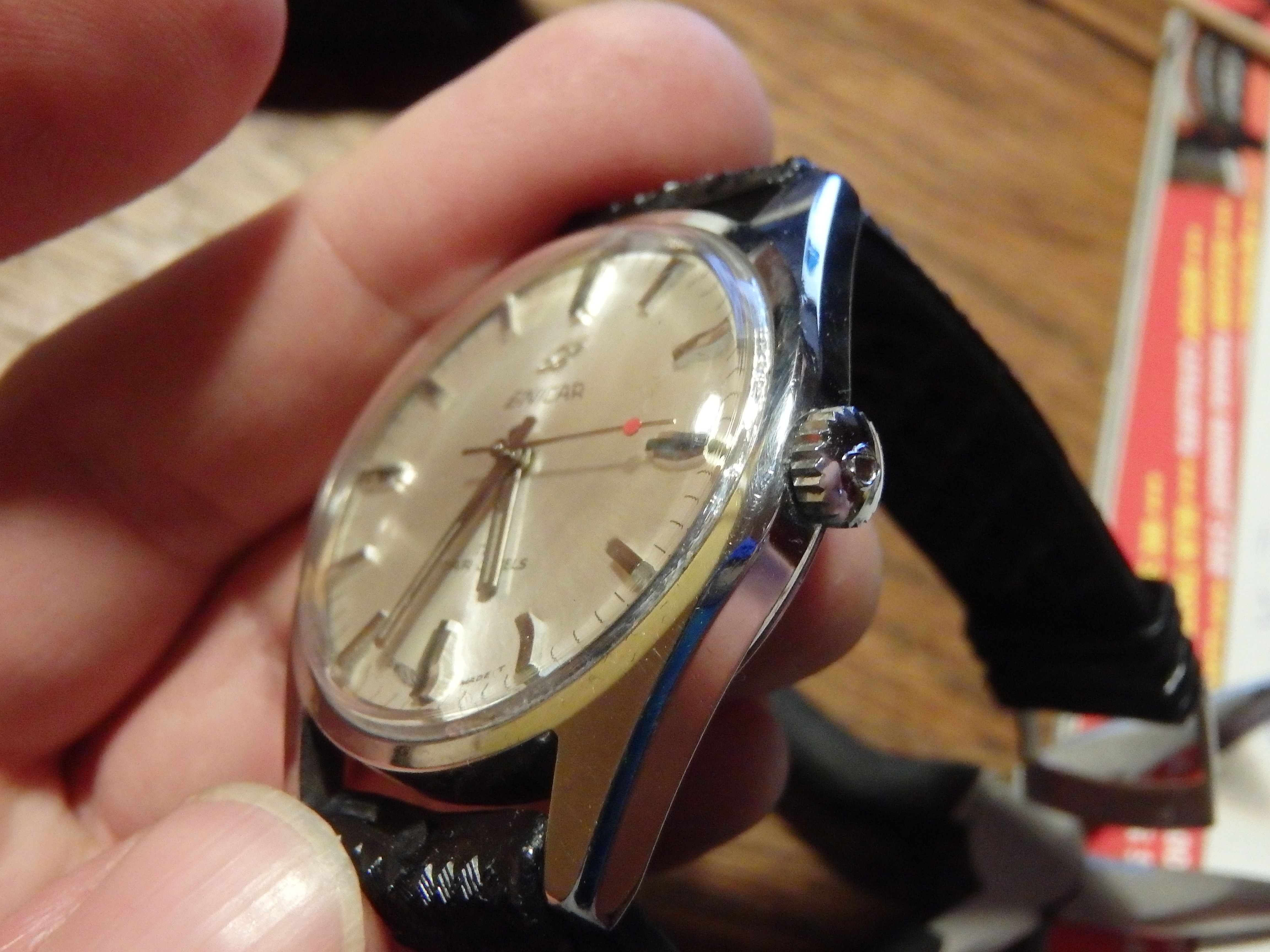

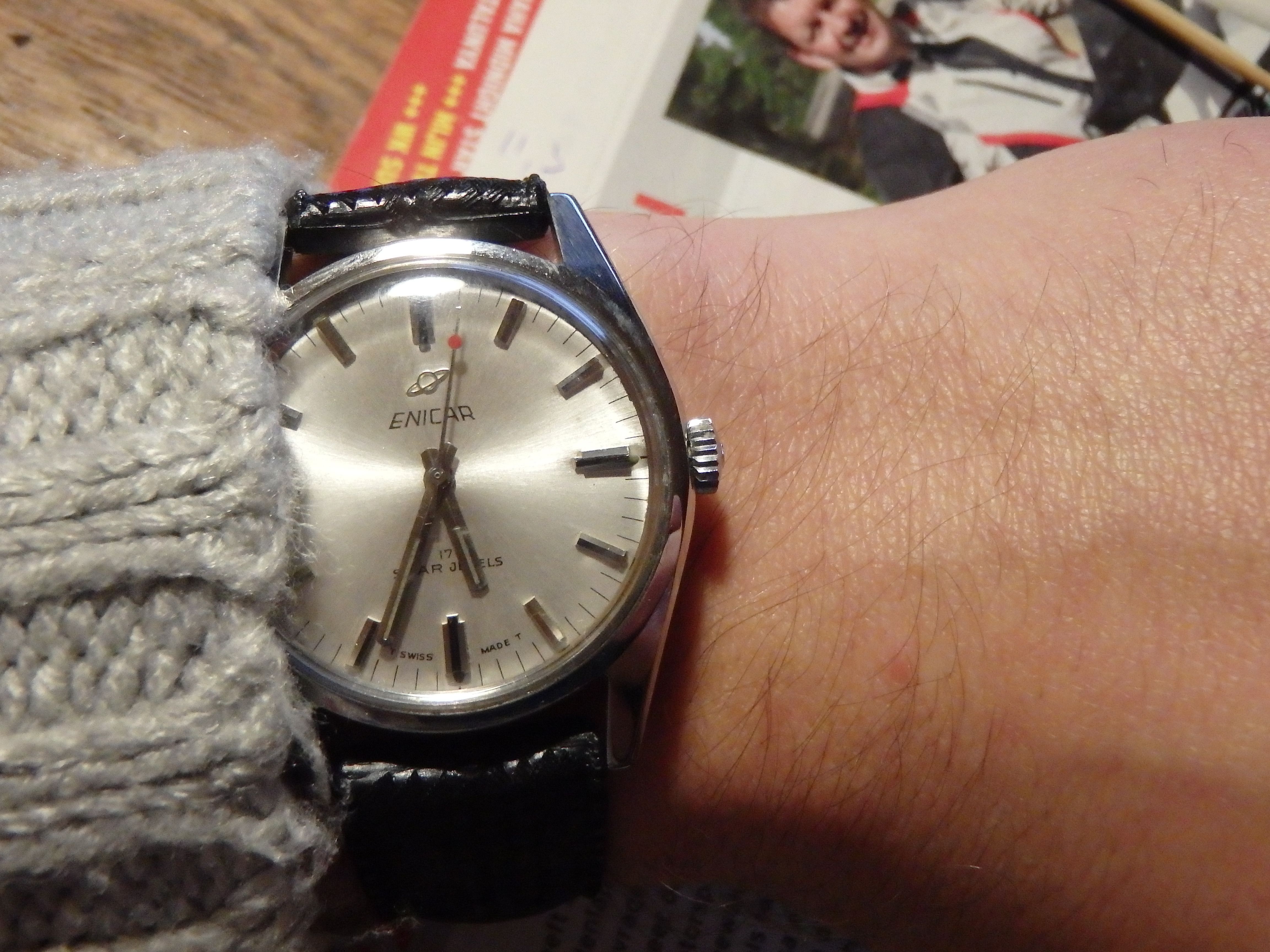

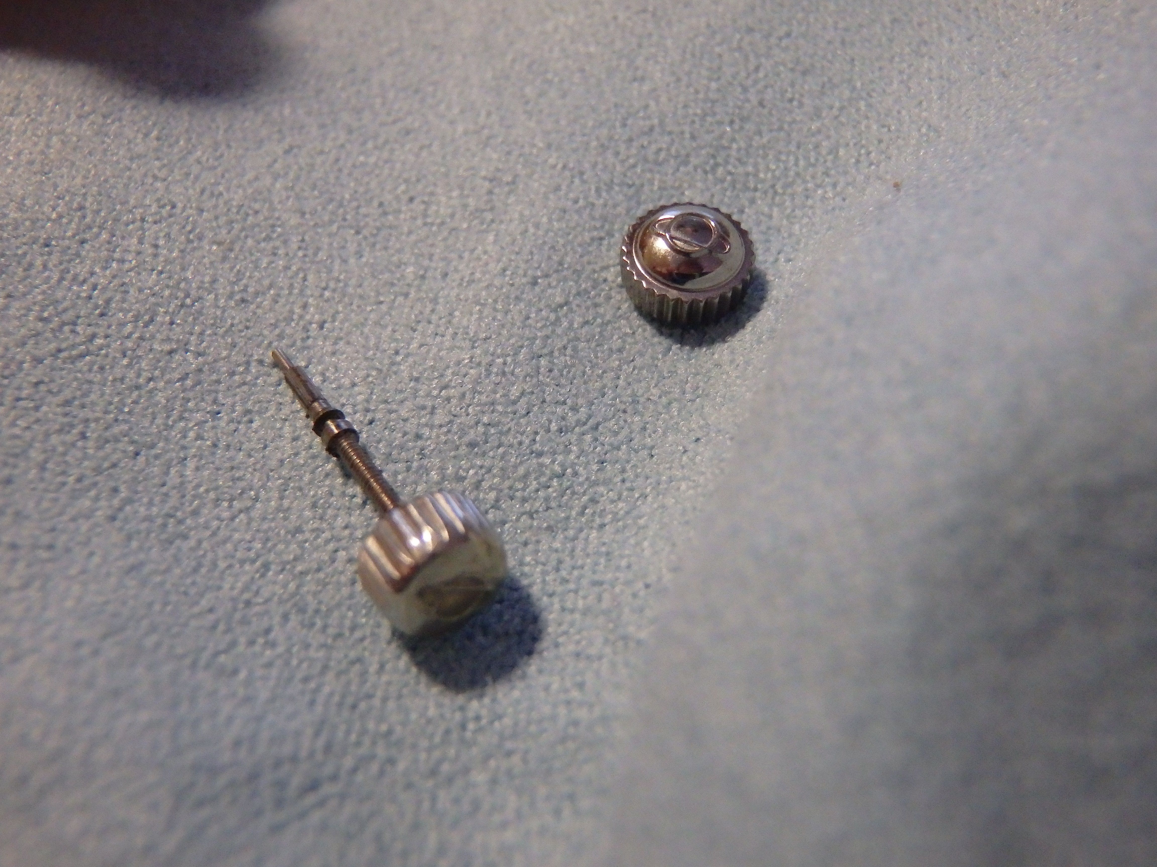

Ook de kroon van de Enicar is vervangen. Hoewel de nieuwe kroon zelf dunner is, lijkt het buisje van de nieuwe kroon dieper dan dat van de oude en moest de nieuwe kroon inderdaad een beetje opgevuld worden met soldeertin. Dit is prima gelukt en het resultaat is helemaal geweldig. Nogmaals bedankt voor alle reacties en tips!
oud en afgesleten:
Nieuw en scherp:
Mooi gelukt
Mooi resultaat!
