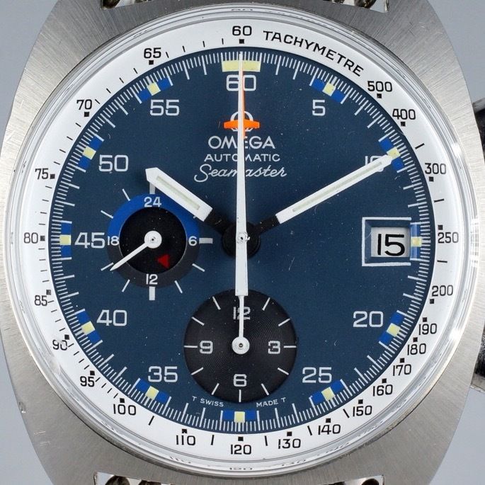

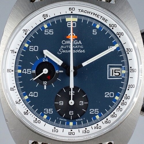

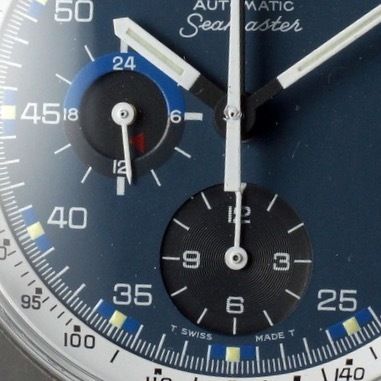

Ik vroeg mij af of de wijzers van de subregisters op een 176.007 onderling uitwisselbaar zijn. Ze lijken in elk geval niet 100% identiek - heeft dat te maken met dat de één een kleine secondewijzer is, en de ander een urenregister? M.a.w. is daardoor iets fysiek anders aan de wijzer, of uitsluitend de pijp waar ze op zitten? Plaatje even van internet gevist.

diameter vd pijp is in ieder geval anders , dat kun je op de foto’s al zien
Dat leek mij, met mijn ongetrainde oog, ook al het geval: bedankt voor het bevestigen daarvan. Wil dit nu ook zeggen dat de diameter van het oog van de wijzers verschilt, of zou die identiek zijn en in het geval van een smallere pijp afgedekt worden met een soort revet?
Ik begin te vermoeden dat het gewoon twee verschillende wijzers zijn, eerlijk gezegd. Jammer :wink:
De diameter van de asjes van het uurwerk zijn anders en de busjes van de wijzers zijn dus ook een andere maat.
