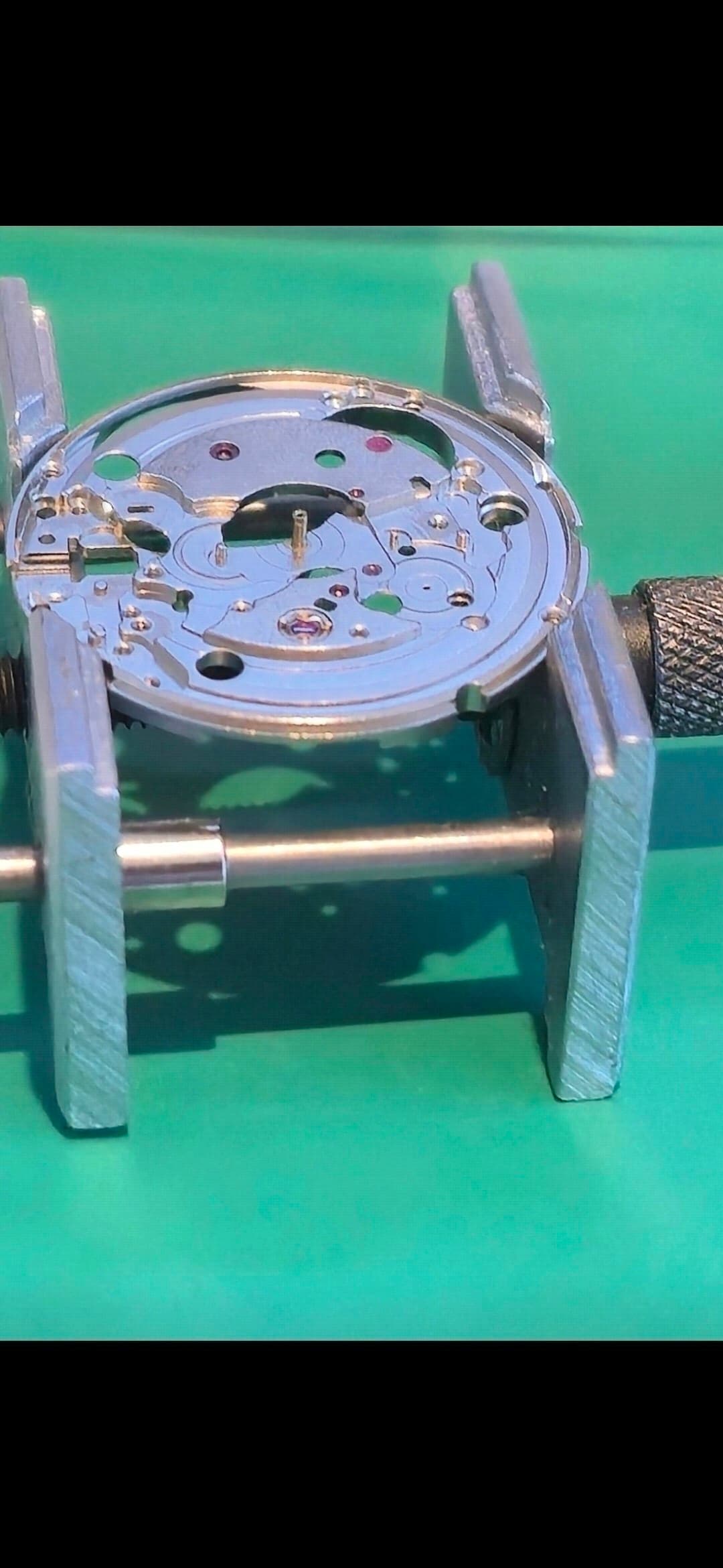

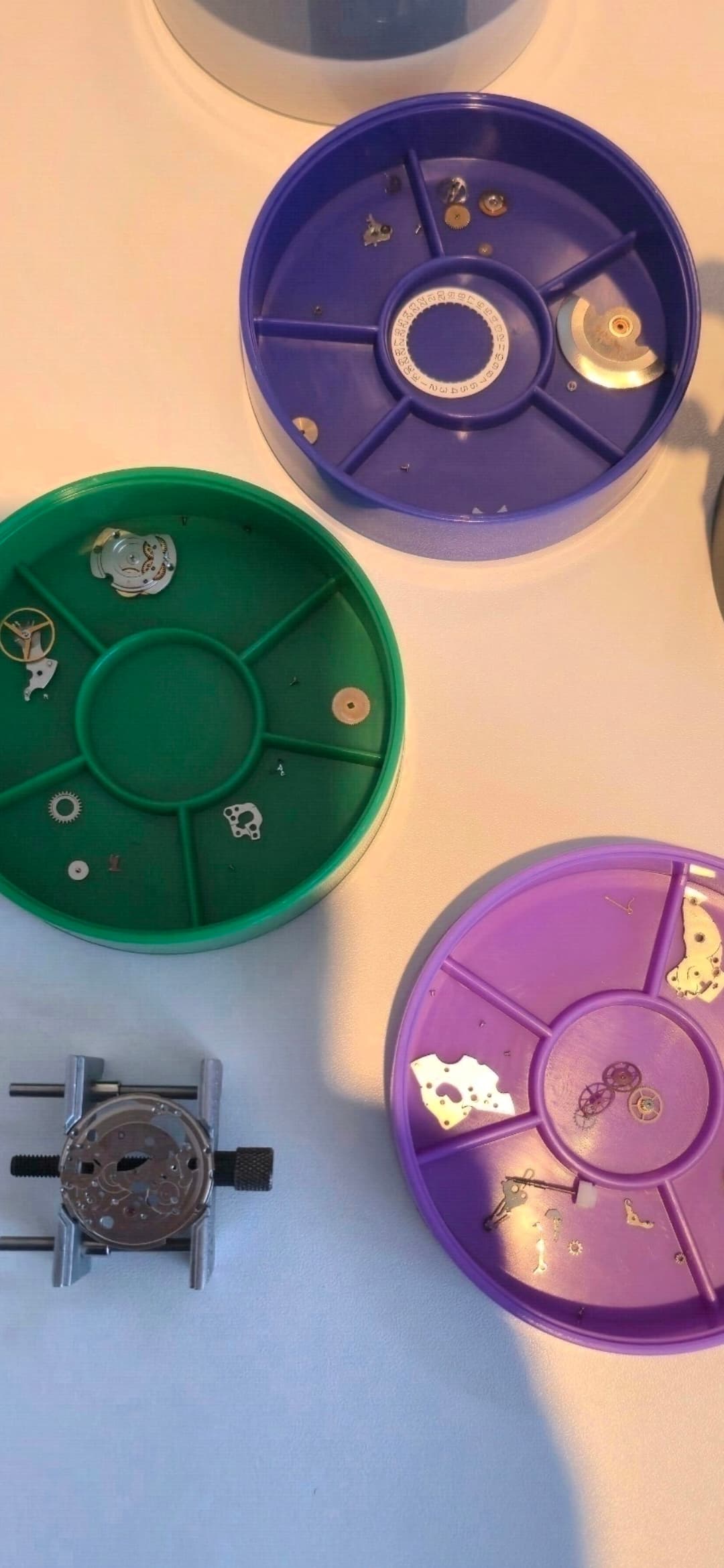

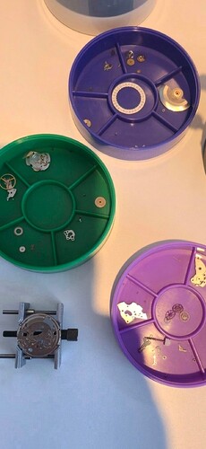

Wel, ik ben begonnen met het kopen van een eta 2824-2 movement en heb het ondertussen al tig keer uit elkaar gehaald en met de nodige preciesie van YouTube terug geservised en running gekregen.
Ik moet nog veel leren maar ik heb al vele andere calibers mogen hanteren en zo moeilijk is het allemaal niet.

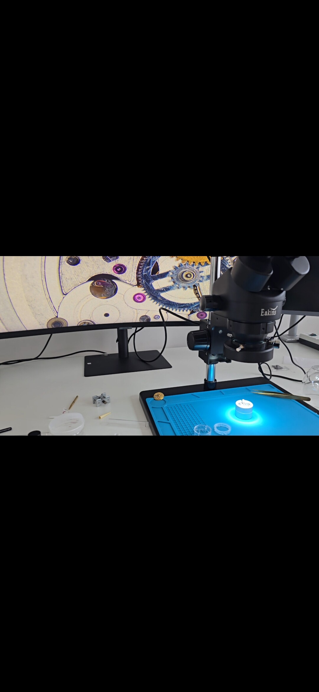

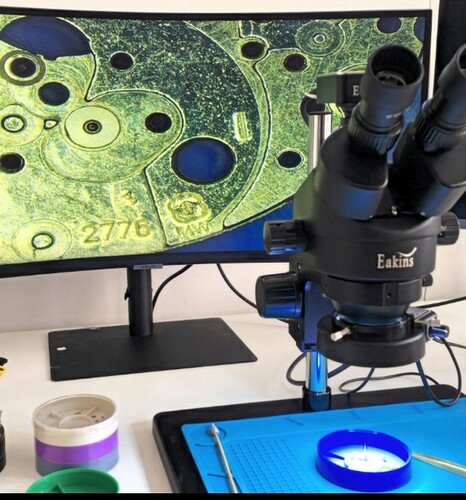

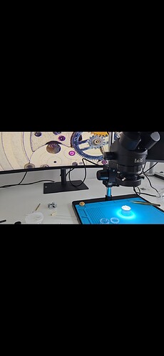

Ik was snel klaar met loupes en heb deze ingeruild voor een trinocular microscope.
Het oliën van jewels is nu heel makkelijk en ik gebruik ze bijna niet meer.
Voor de meesten zijn loupe’s meer dan prima en dat bespaart wel wat geld.

Morgen gaan we verder met de Eta 2776 :wink:

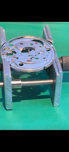

Ik heb trouwens specifieke houders maar wat is er mis met een Bergeon 4040 die je kan gebruiken voor bijna alles?

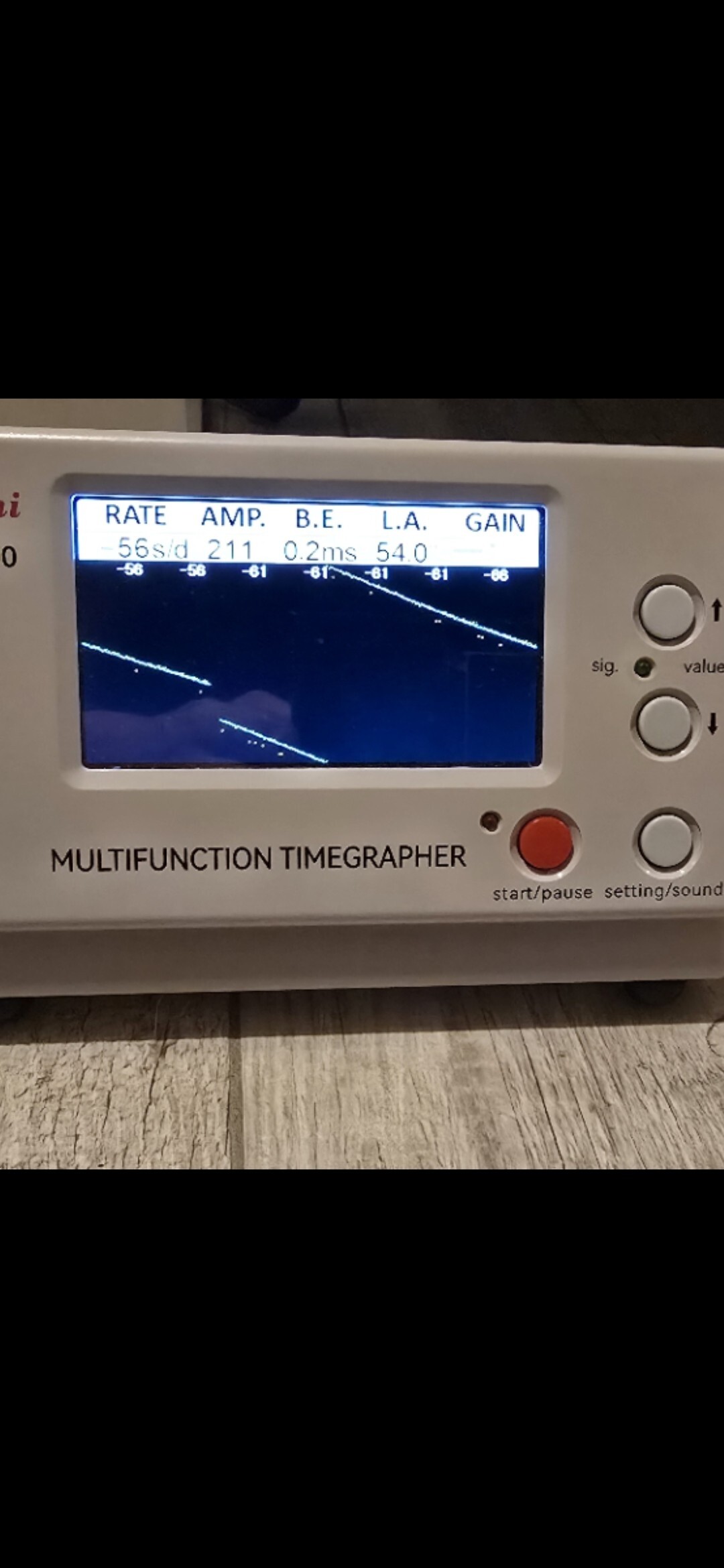

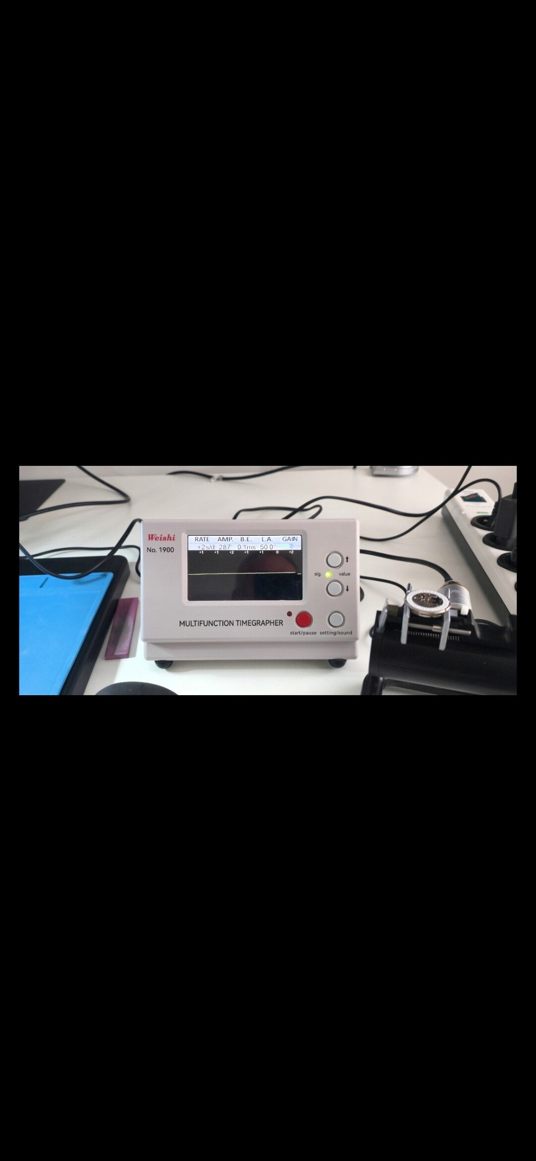

Voor de laatste keer, ik ambieer ook niet het vak horlogemaker, ik wil mijn eigen horloges kunnen servicen en als het niet goed is dan zal de timegrapher mij dat wel duidelijk kunnen vertellen.

Je komt er dan ook achter dat de Bergeon 4040 houder niet de meest ideale tool is. Veel beschadigingen komen uit zo’n houder voort doordat het uurwerk kantelt bij het schroeven!

Omdat er legio uurwerken in de omloop zijn waarbij iemand de secondewijzer heeft teruggeplaatst in een bergeon 4040 en teveel kracht heeft gebruikt. Dan duw je de steen uit positie en creĂ«er je “endshake”, met alle gevolgen van dien.
