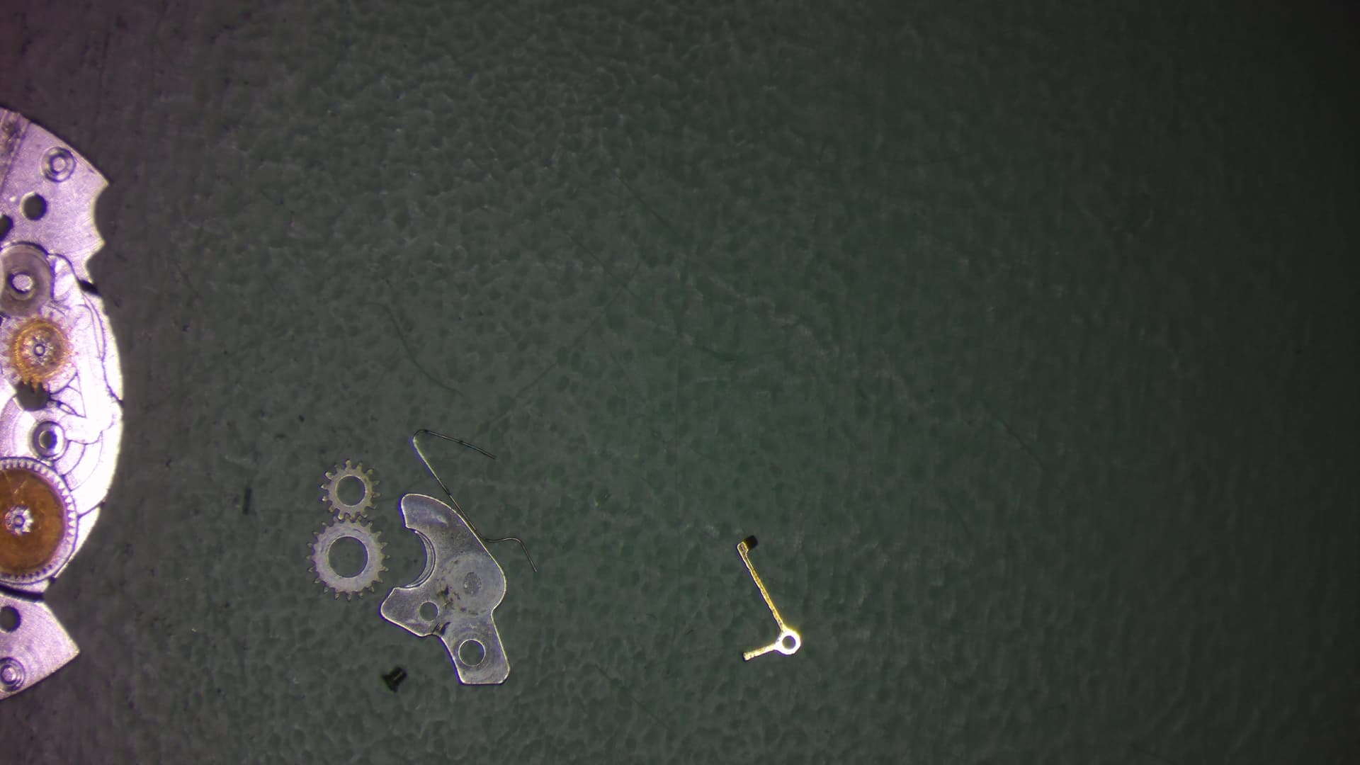

Ik ben bezig een zenith te servicen.
Ik leg alles via een camera vast maar op een moment zag ik iets liggen, en dacht sh.t deze heb ik niet gezien en vast gelegd waar en wat het is.
Je voelt hem al: heeft iemand enig idee laat het me weten.
dat koperen dingetje rechts.
gr hans
Niet gehinderd door ook maar enige kennis geeft Google lens mij: ‘balance stop lever’. Helpt dat je verder?

Is gewoon de “stopper”. Deze zit aan 1 zijde in het liggend opwindrad en de lange zijde ligt dicht tegen de balans aan. Op het moment dat je de kroon uittrekt duwt het lange gedeelte tegen de balans waardoor deze stil blijft staan.
Jonges te gek ben er uit, bedankt.
gr hans
