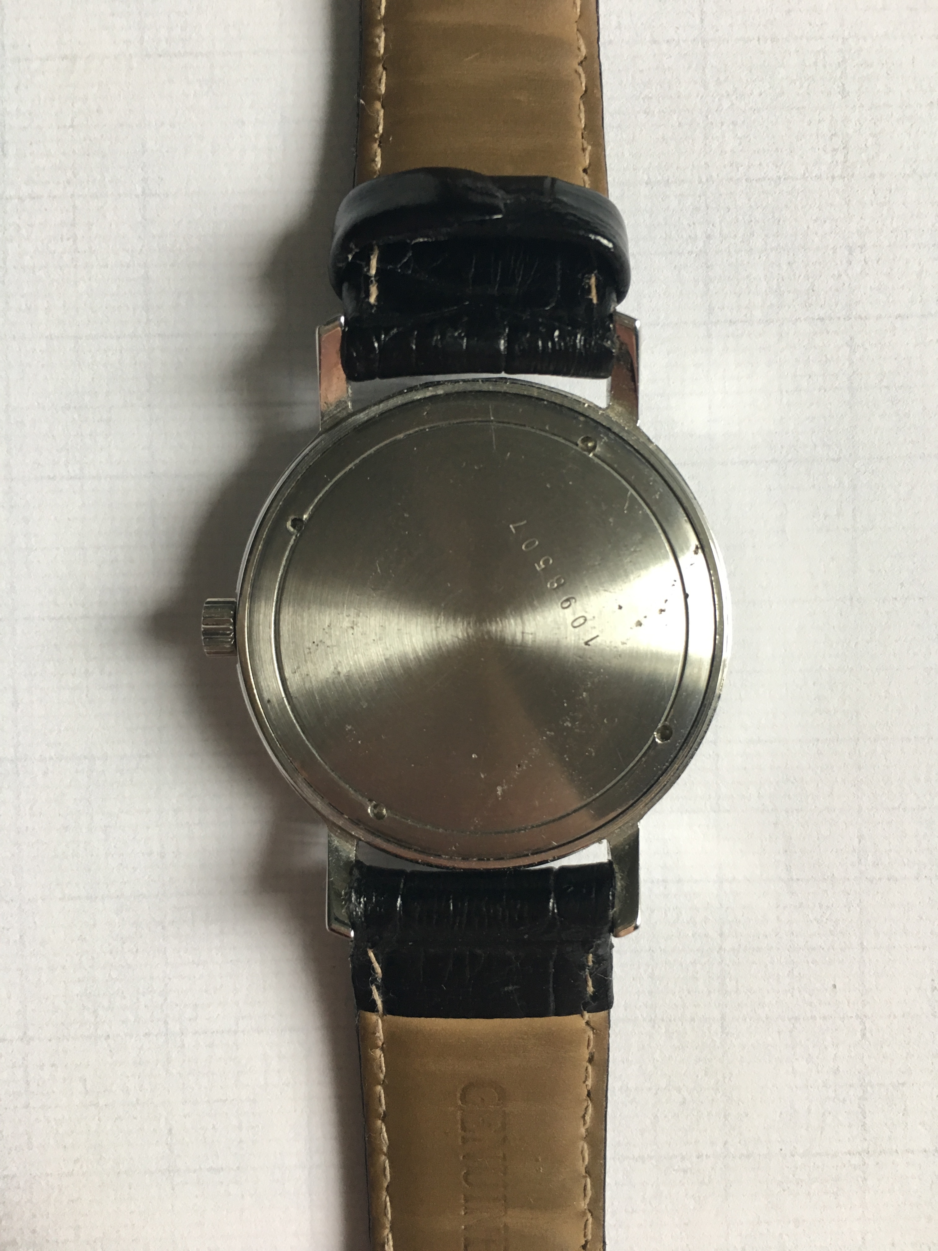

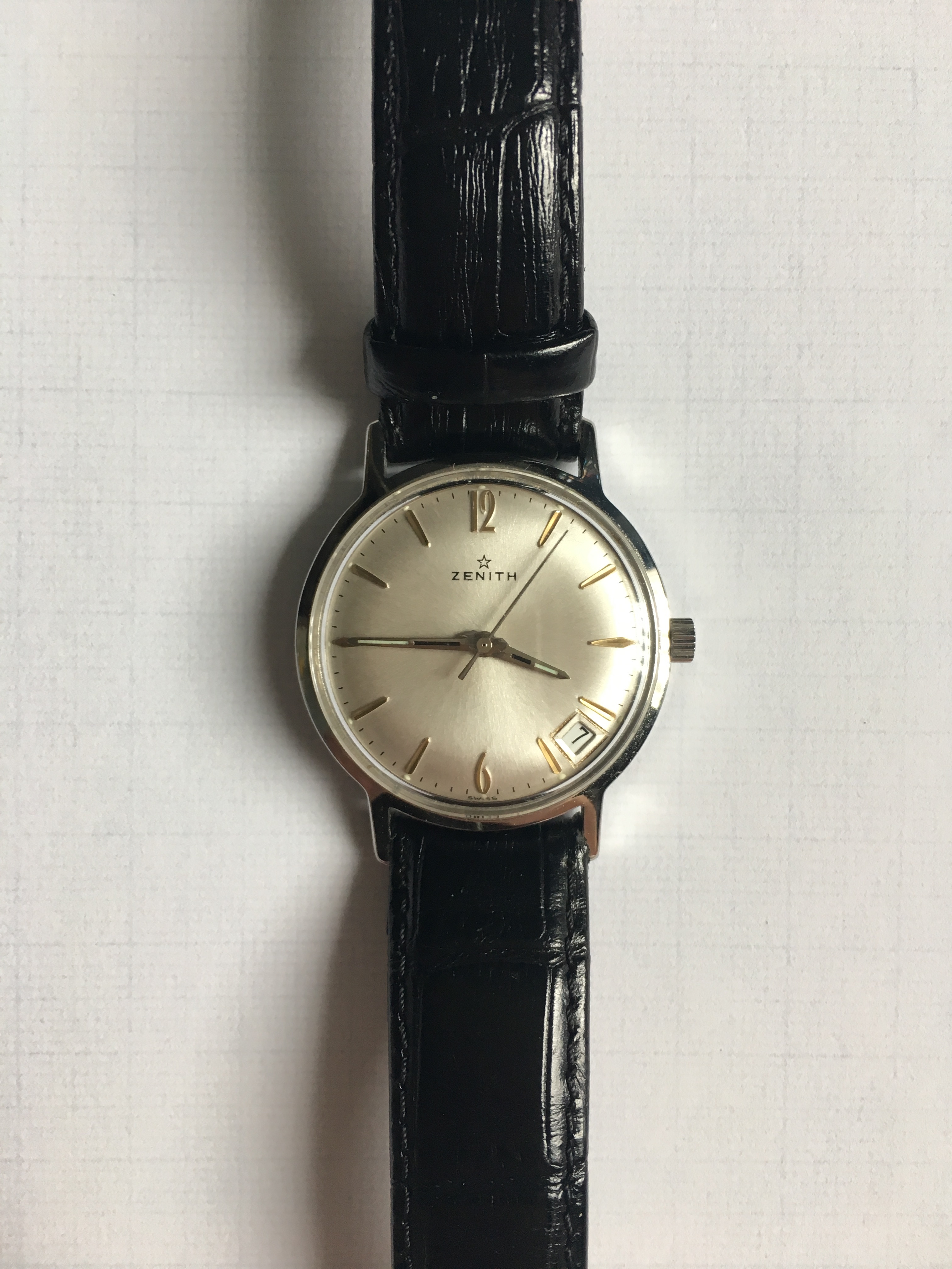

Ik heb hier een zenith. Heb zelf even wezen google maar kan nergens vinden hoe ik achterkant los kan halen. Maybe zoek ik het onder verkeerde termen.
Wie kan me helpen?

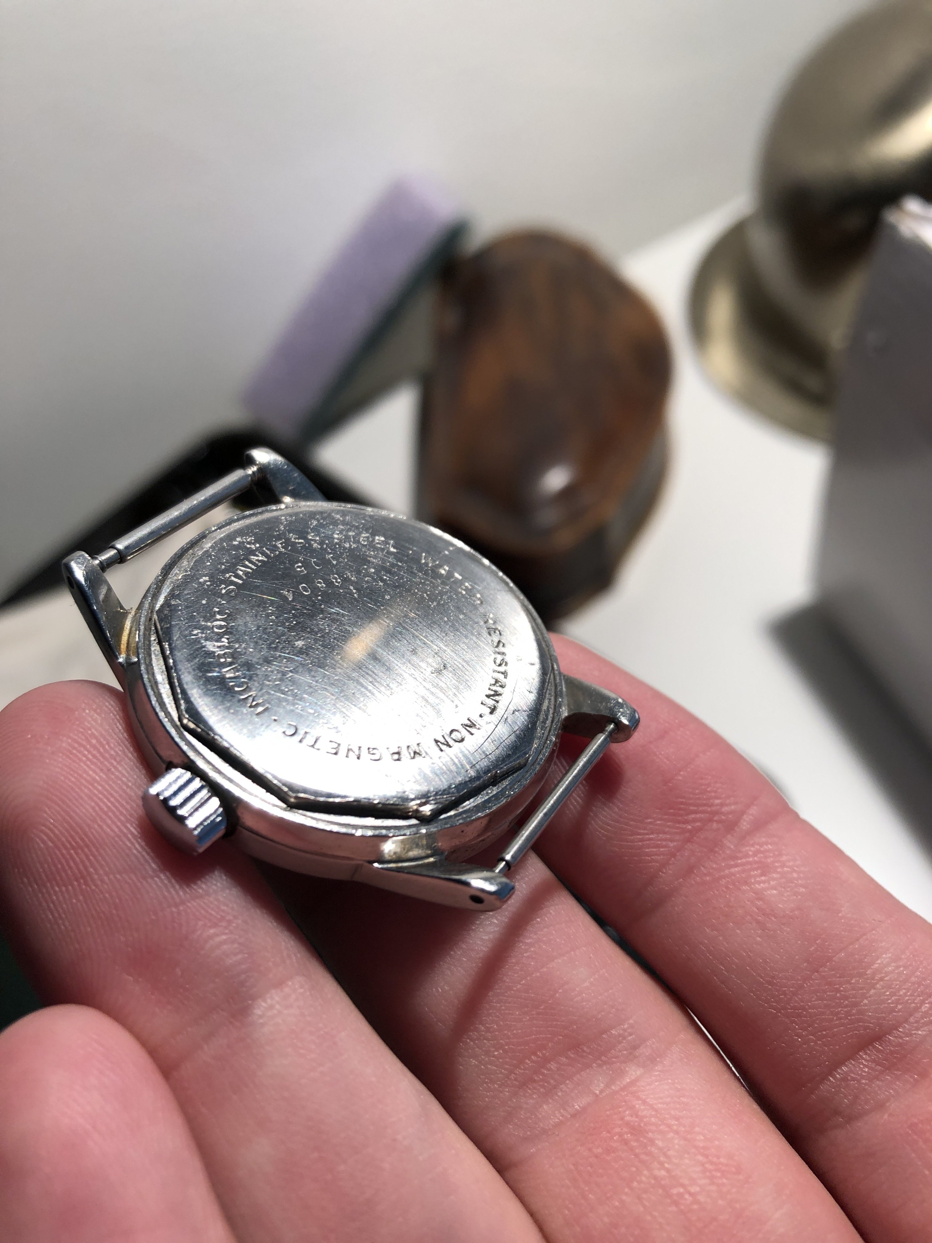

Ja inderdaad. Je kunt deksels lelijk mee beschadigen. Kijk wat vorige eigenaar(s) met dit horloge hebben gedaan…
Gelukkig dat de voorkant nog prima is.

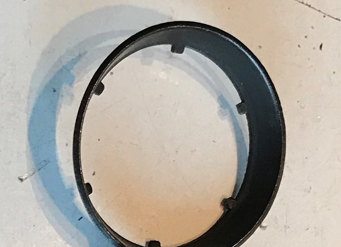

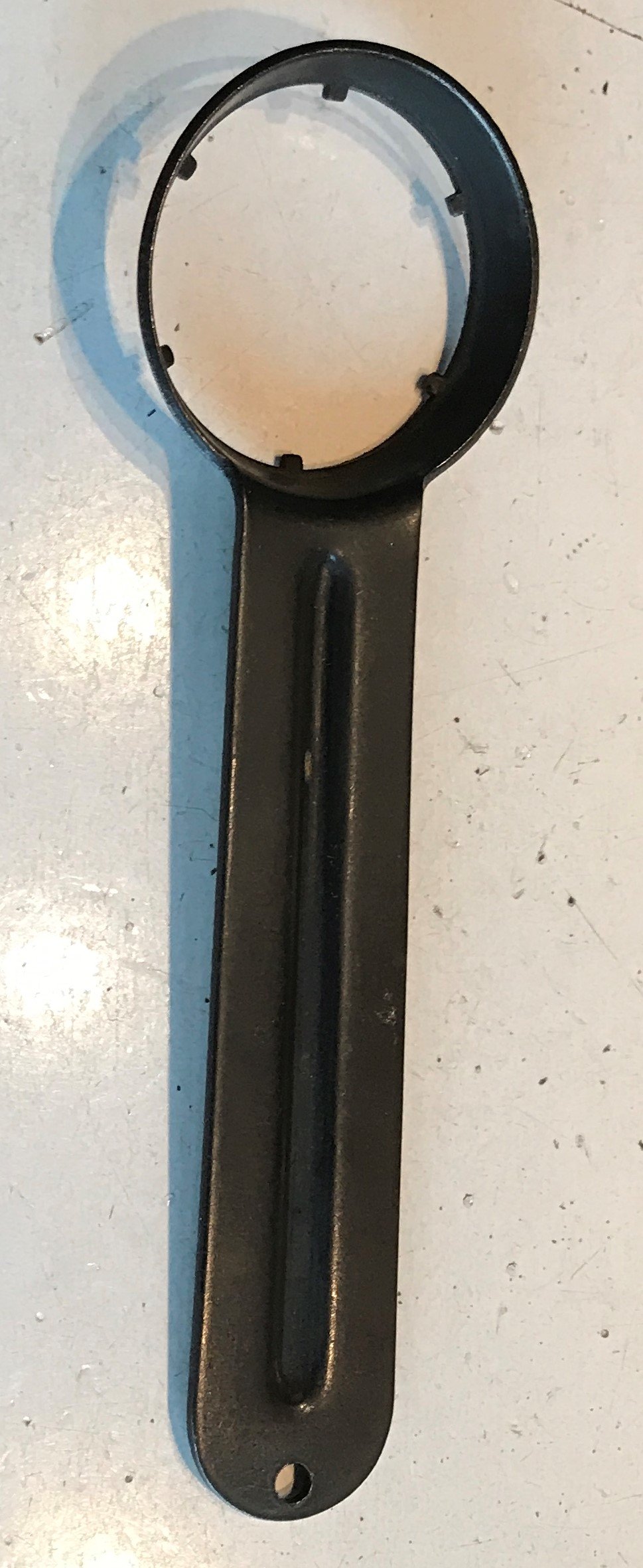

Tja. Ik zet horloge vast in een klem en druk met palm van mijn hand op kastopener. Dan draaien met andere hand. Tot nu toe altijd goed gegaan. Met bal is mij toch zelden gelukt.

Die hexagonnen zijn ook wel erg onhandig
Ja, maar met al die inhammen lijkt het net alsof iemand met schroevendraaiers aan de slag is gegaan.🥺

Zo doe ik het ook als het niet lukt met m’n balletje, maar bij vintage lukt het meestal wel.
