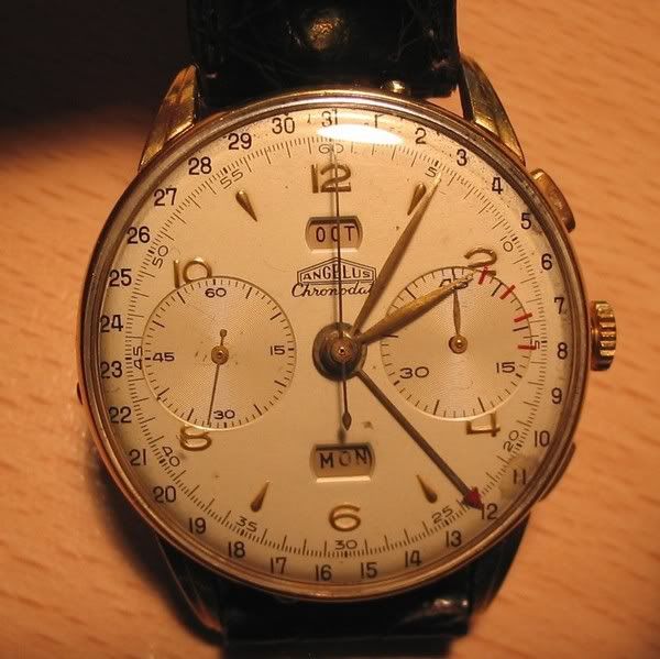

Dit is één van de mindere Chronodato’s in de verzameling, maar nog wel steeds met een originele wijzerplaat.
ik vind ook deze nog altijd veel mooier , dan een refinished exemplaar.

ik zou hem waarschijnlijk ook zo laten , de uren cijfers zijn van de origineel mooier dan van de remake en de datum cijfers zijn bij de remake iets minderstrak.
en een originele plaat heeft zeker ook wel wat,
ik zat al te denken als je dan toch een plaat laat maken, ontwerp dan meteen iets anders of pas het aan .
als je de uren cijfers niet precies het zelfde krijgt , zou je grotere cijfers kunnen laten drukken , bijv zoals bij een iwc portugieser f.a.jones
en de datum cijfers , zou ik zo fijn mogelijk houden, wel de zelfde maat maar mooi dun gedrukt.
en seconde streepje vind ik bij het origineel mooier dit komt ook omdat ze niet overheersen , wat weer waarschijnlijk komt door de ring die de streepjes door verbindt.

deze chronodato is wel mooi refinished, maar helaas door de veel te kleine sub dial stickers valt
dat wel weer erg op.
