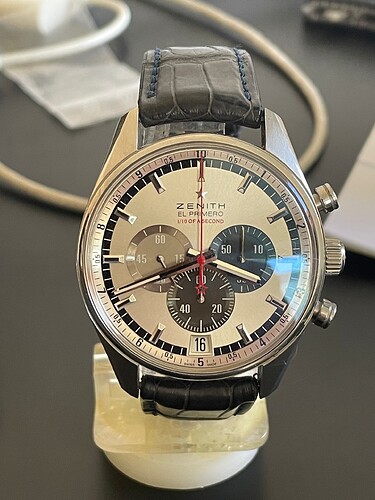

Ik ben al jaren in het bezit van een Zenith Striking 10th. Prachtig horloge, waanzinnig mooi om de chrono te zien lopen. Toch heb ik hiermee een probleem waar missch9ien iemand wel iets over te vertellen heeft:
Meestal loopt het horloge perfect, ruim binnen COSC. Maar soms loopt het wel 2 minuten per dag te snel. Heb er niets geks mee gedaan, heeft wel eens service gehad (2 jaar geleden) en ik zie ook geen aanleiding voor het gedrag. Als het horloge een tijd heeft gelopen (draag het niet zo vaak) loopt hij eigenlijk perfect. Alleen bij een ‘nieuwstart’, als hij weken of maanden in de kast heeft6 gelegen wil hij wel eens te snel lopen.
Hij staat nu al dagen in de winder en wijkt nog geen 5 seconden af…wie kan me helpen?
