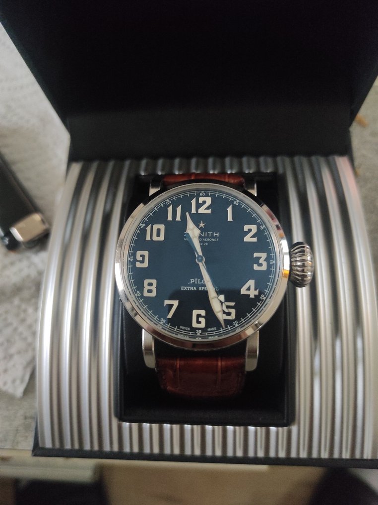

Een vraag aan de kenners,
deze Zenith pilote type 20 extra spécial blue édition limitée proto seul 35 exemplaires
komt ter veiling vandaag bij Catawiki ( gaat er niet om wat je van die site vindt :+1: ) een serie van 35 voor The Watch Gallery gemaakt met blauwe plaat.
Wat ik erover kan vinden is dit via Blog to Watch uit 2015 ;
Zenith Pilot Extra Special Watch Collaboration With The Watch Gallery | aBlogtoWatch

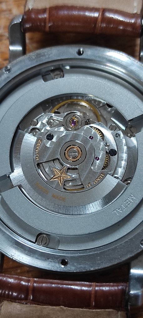

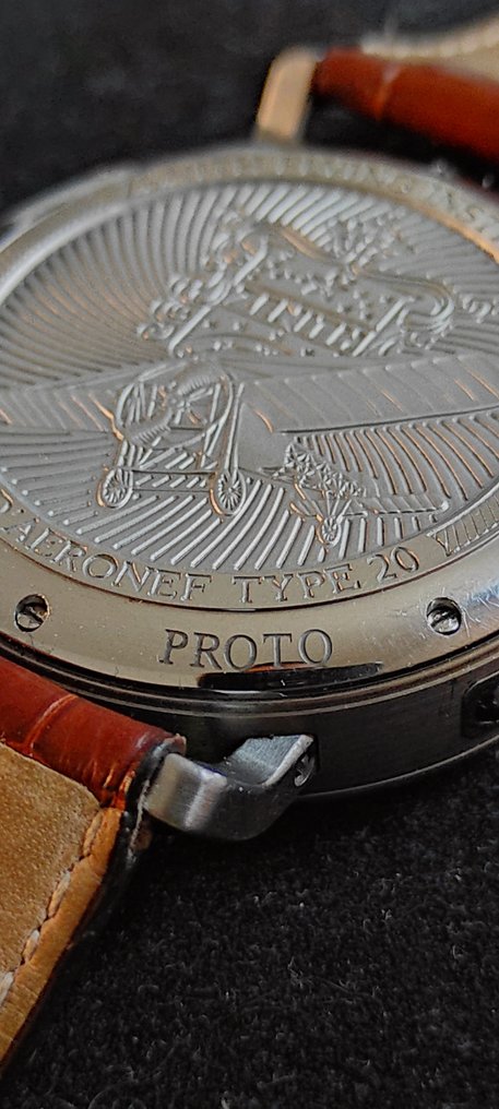

Maar is hij echt ?? Het uurwerk ziet er niet fijn afgewerkt uit, of de foto`s zijn matig, en dat Proto op de achterkant ? Kent iemand deze versie ?

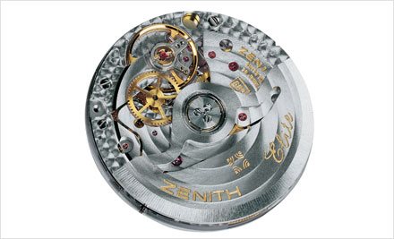

Ik vermoed dat er 36 gemaakt zijn… en eentje zonder caliber 679
17347892326242878378209816128647
17347891160593530256896756262750

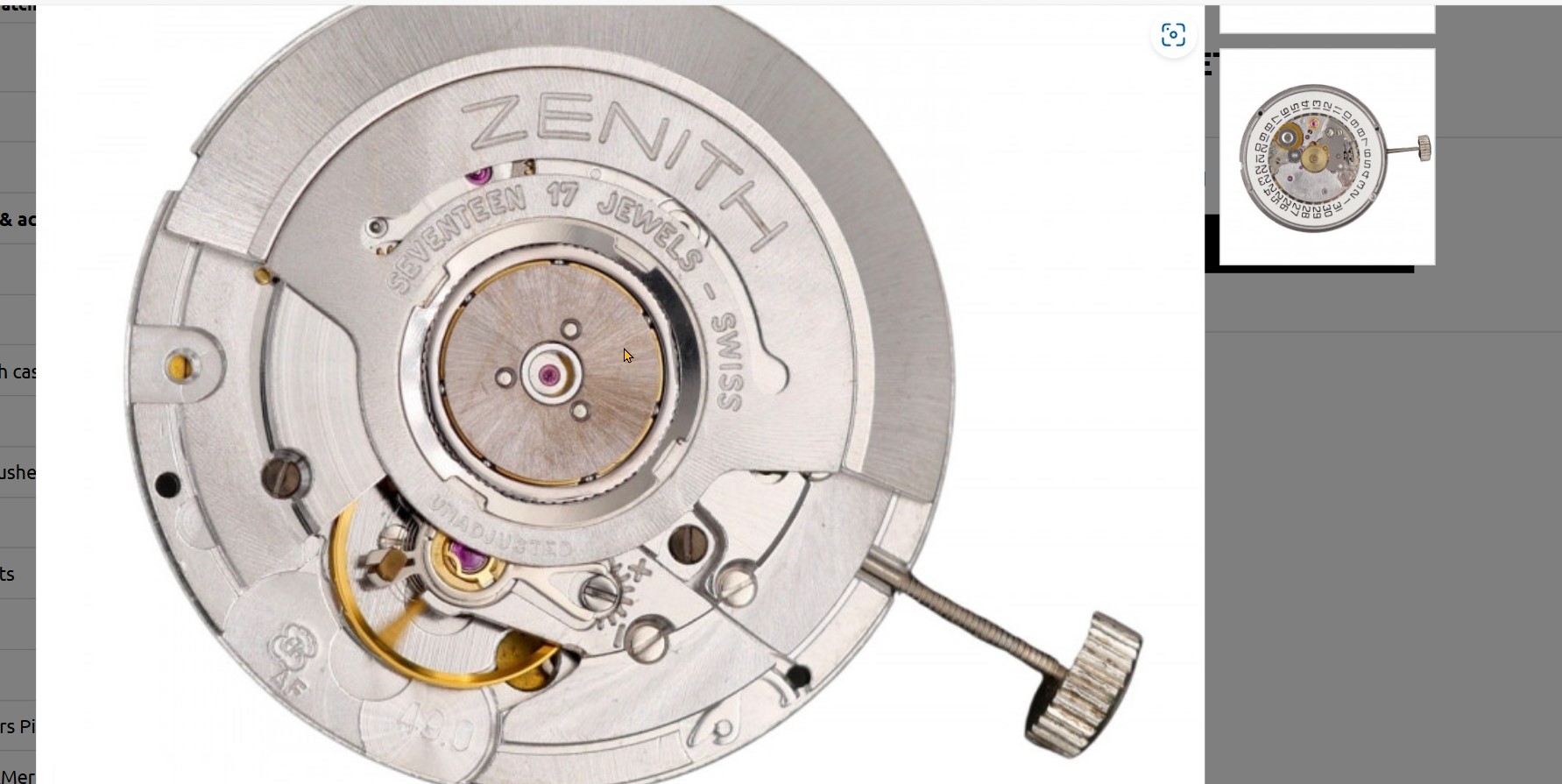

:joy: het lijkt inderdaad meer op een eta 2824 of 2825

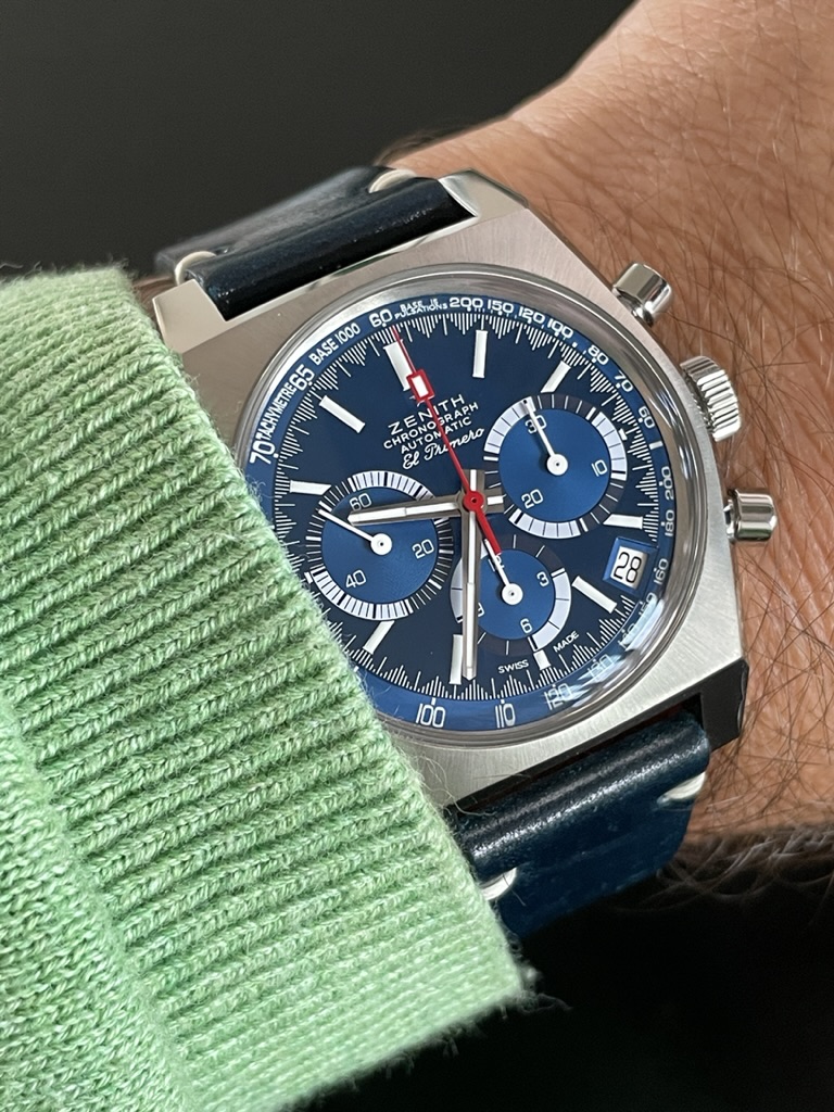

Blij deze weer eens om de pols te hebben. Lekker slank (voor een chrono).

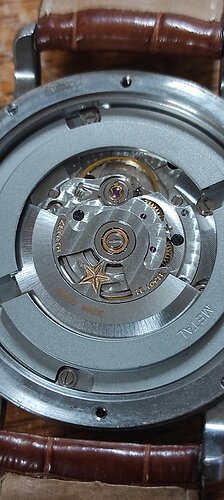

Kijk eens goed naar de rotor op de foto die jij plaatst!
Lijkt me sterk dat ie rondjes gaat draaien :rofl:
Ik neem aan dat je het “gat” op 0845 uur bedoelt waar de rotor als het ware insteekt ?
De rotor draait daar onder de uurwerkhouder door, met een kast van 45mm en een uurwerk van 25mm heb je zo`n ring wel nodig.
Goede vondst ! en die 42 uur gangreserve wijst wel op Selita en dus geen elite uurwerk in deze versie.
Dit moet het uurwerk zijn, de cal 490 obv een eta 2892 en die is 28,3 mm en niet 25 zoals ik eerder schreef. De rotor zal per klant kunnen verschillen dus dat kan kloppen bij deze The Watch Gallery versie maar de afwerking zoals op de verkoper foto ( niet ) is te zien is twijfelachtig.
Ook het Proto hoort denk ik alleen op de publiciteits fotos ( renders ) thuis en heb ik al wel eerder gezien op namaak Mille Miglia`s als duidelijke rode vlag. Dank en case closed !

Je bedoelt zeker de spacer.
Kijk nog even naar de haakse hoek van de rotor tpv inham spacer van jou foto!
schreenshot

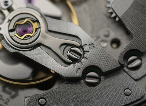

De timing screw regulator is ook way of line op de foto die jij plaatst.
Het liefs zien we ze zo :wink:
regulator timing screw
Dat dus :grimacing:
En zo zijn er nog een hoop red flags op jouw post.
Happy days HF :innocent:
Ik snap je probleem met de rotor en de spacer niet, tbh.
we bedoelen hetzelfde en als je op 2 uur kijkt zie hoe deze aan de onderkant erg schuin insteekt, de rotor loopt er dus onderdoor. En inderdaad voldoende rode vlaggen zoals ik al schreef. Een fijnafstelling is er voor om te corrigeren, pas bij volledig onderhoud kun je gaan kijken naar een oorzaak maar dat zal bij dit horloge de kosten niet waard zijn :wink:
