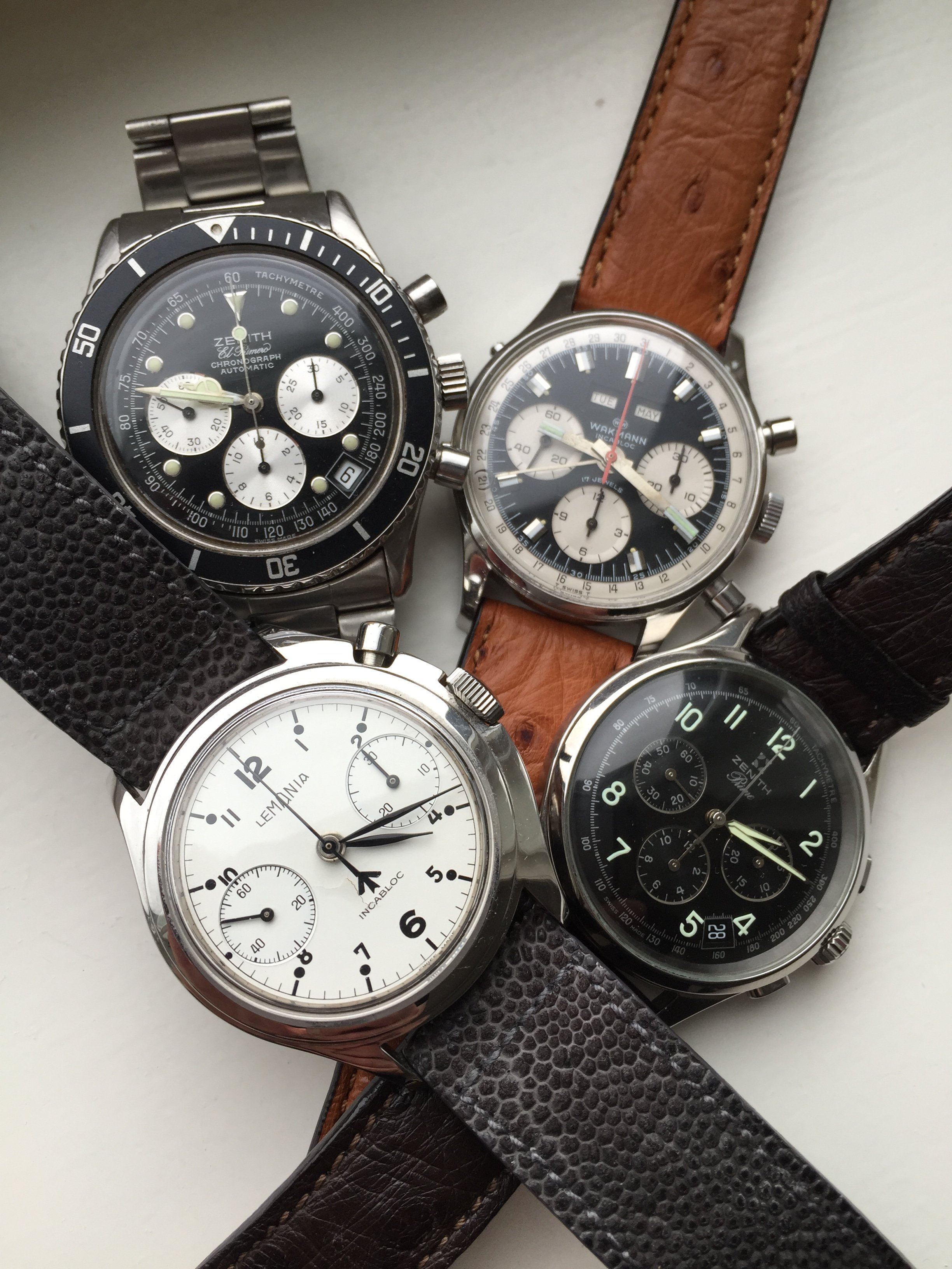

Leuk horloge, zo’n Prime. De mijne snel maar weer eens opzoeken.
