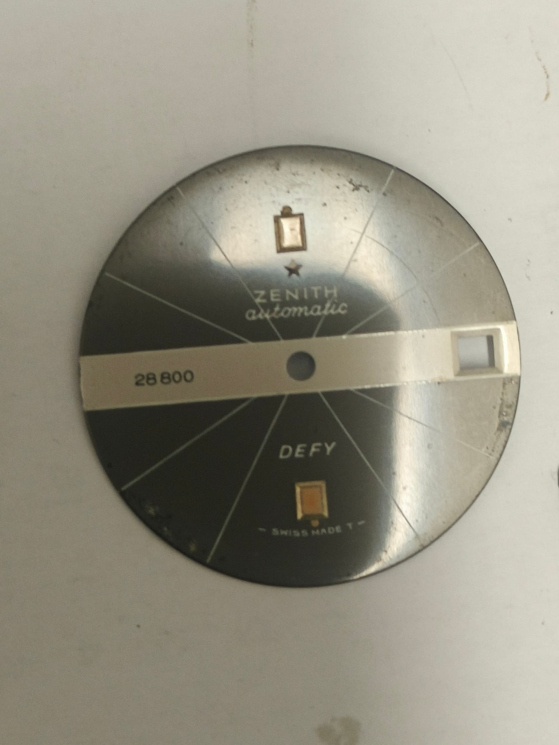

Nu het wat kouder wordt, is het moment gekomen om gestrande projecten van het schap te halen alvorens de winterdepressie zijn intrede doet.
De doorn in het oog van het moment: een glaasje vinden voor deze Zenith Spaceman A791. Plexi, hele speciale vorm met ook nog eens een lip die achter de kast valt.
Wie o wie kan mij zeggen bij wie ik hiervoor kan gaan aankloppen? Ergens in een stoffige voorraad moet nog eentje liggen, maar waar…
Verder ligt alles klaar voor montage, fris gereviseerd.

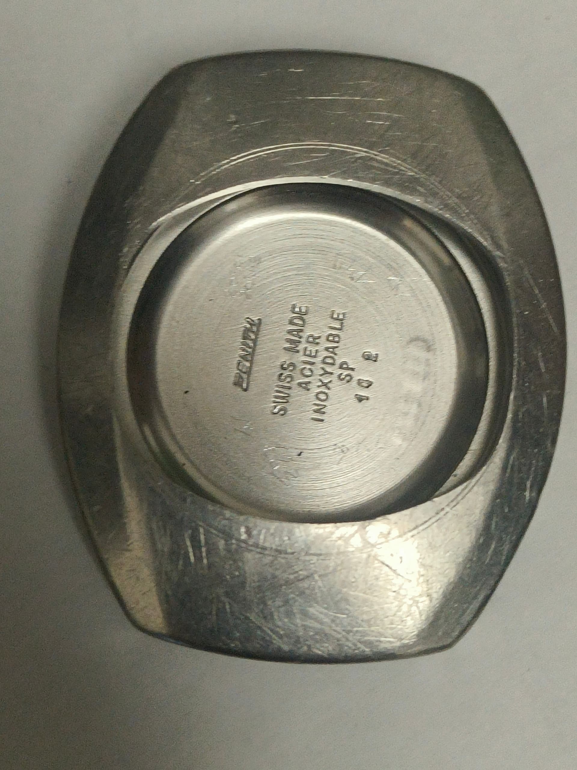

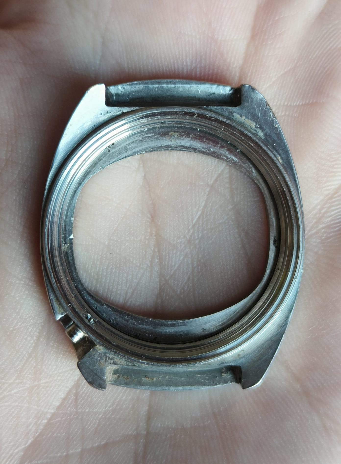

Ik heb het horloge helaas zonder oud glas gekregen. Had er zelfs niet bij stilgestaan een paar maten door te geven omdat het mij dermate specifiek lijkt.
Qua breedte is het zichtbare deel ongeveer 22mm, hoogte op zijn hoogst (in het exacte midden van de kast) 23mm, op zijn laagst in lijn met de facetten op de zijkant 10mm. De vorm van het hele glas incl. de lip die in de kast valt moet gewoon rond geweest zijn, diameter 32mm.
Aan de restjes te zien, lag er eerst een zwarte pakking in de kast, daarop de lip van het glas en vervolgens een schroefring om het geheel te fixeren.
Misschien ook nuttig: de lip is aanzienlijk dunner dan het glas zelf, de paar kleine beetjes die nog geklemd zaten ,schat ik op ongeveer 2mm, het glas zelf moet eerder 4mm dik geweest zijn, op zijn dikst in het midden iets van een 5mm.
