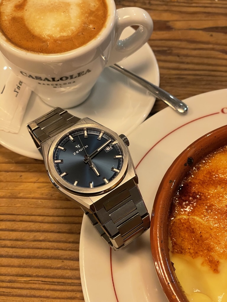

Brullende pap!
Lekker hoor. Die Defy natuurijk ook…
Je bedoelt crème brûlée? Het is eigenlijk crema Catalana.
En die foto heb ik hier abusievelijk gepost. Was eigenlijk voor Zenith Only bedoeld.
