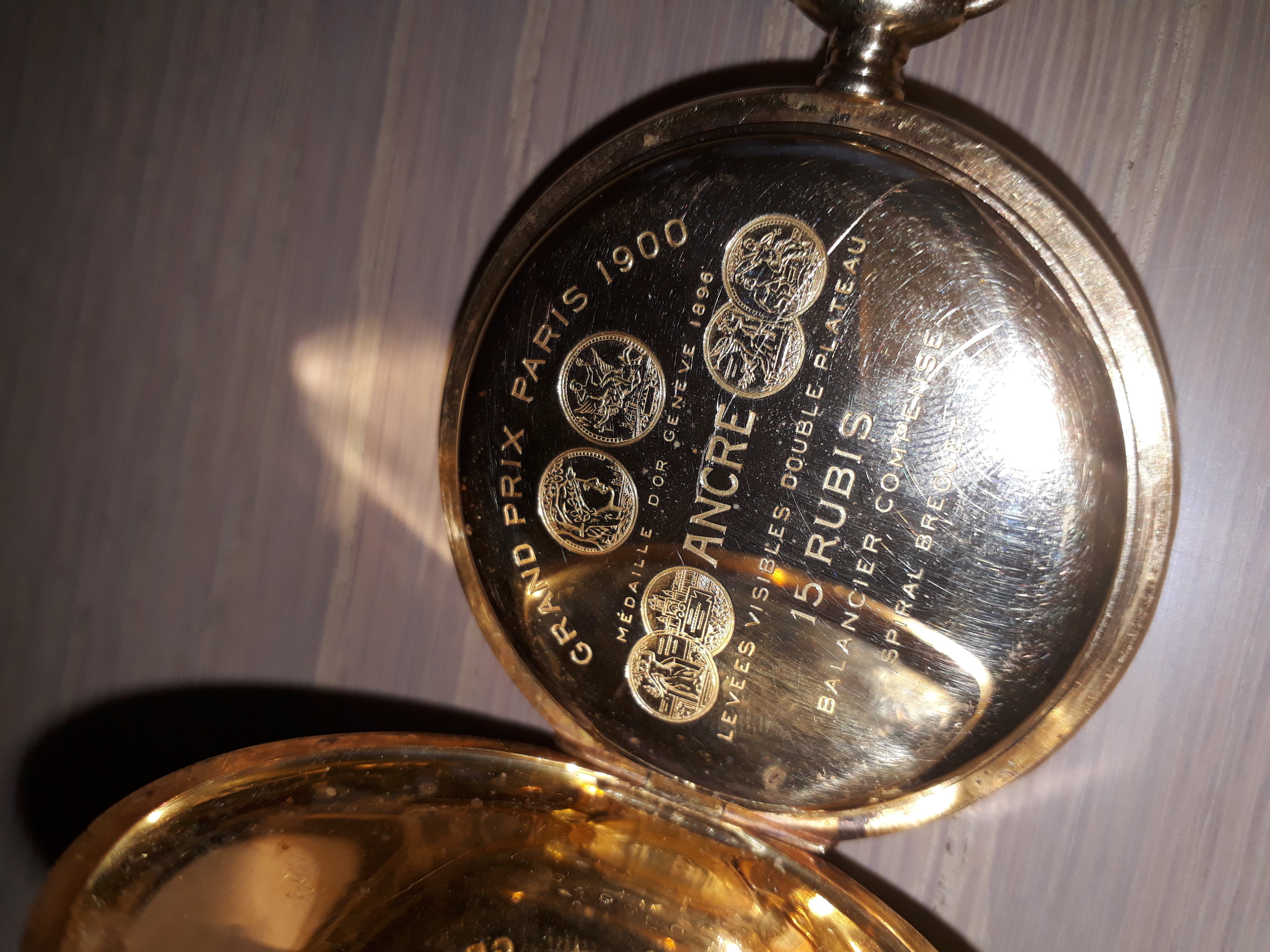

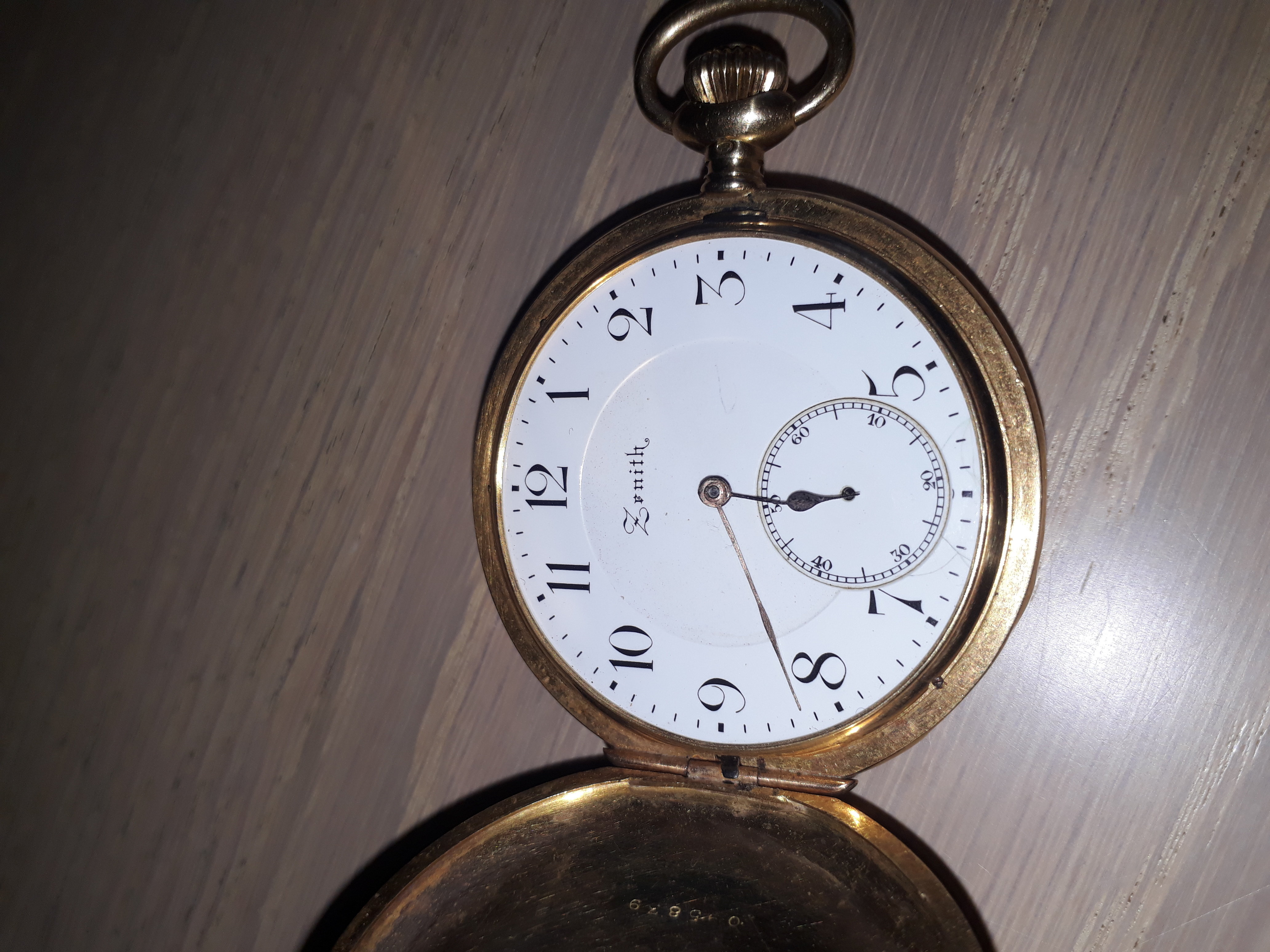

Hallo allemaal,

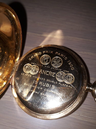

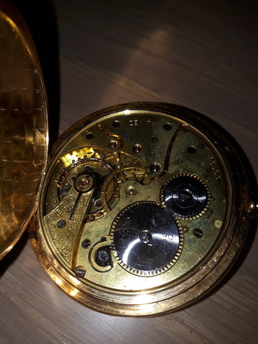

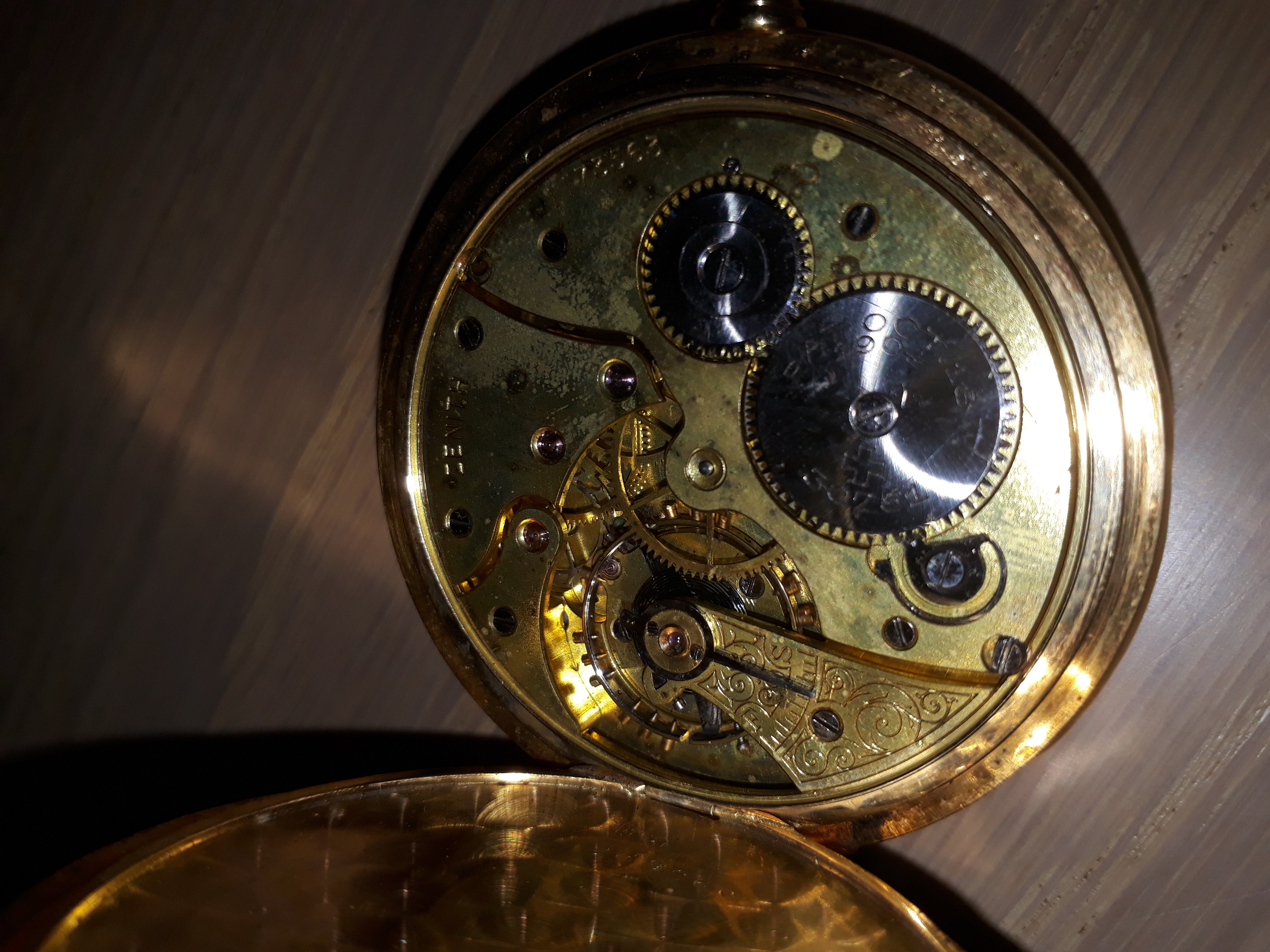

Mijn pa is in het bezit van een Zenith zakhorloge en trof dat onlangs op zolder weer aan. Nu heb ik al wat rondgezocht op internet maar zie ik zoveel soorten dat ik me afvraag of er hier wellicht iemand is die verstand heeft over o.a. het type, jaartal en eventueel een waarde (zal vast niet veel zijn, want de secondenwijzer en enkele robijnen ontbreken). Verder vraag ik me af waar ik het serienummer kan vinden: er staan overal wel nummers maar ik heb geen idee wat ze betekenen (ik ben helemaal niet thuis in horloges en dergelijken, dus vandaar). Overigens doet 'ie het nog wel. Ik heb hieronder, als het goed gelukt is, wat foto’s gepost en hoop dat er iemand is die mij wat kan vertellen over deze Zenith! :slight_smile:
Waarom zeg je dat er robijnen ontbreken ? Het is een 15 robijnen en zo te kijken schijnen ze alle daar te zijn.
Kleine seconde wijzer afwezig is niet te erg om te vervangen :wink:
Ah dan klinkt het al minder erg, haha. Ik heb geen idee op welke plaatsen de robijnen zouden moeten zitten dus misschien schrok ik wel van een leeg gaatje waar ook een schroefje uit gevallen zou kunnen zijn…
Kan je een betere foto van de beweging posten ? Het is te donker en onmogelijk bvb wat op de veerton wiel is te lezen.
Het is een “savonette zénith”, zo kan je anderen in google image vinden :wink:
Jaar : na 1906

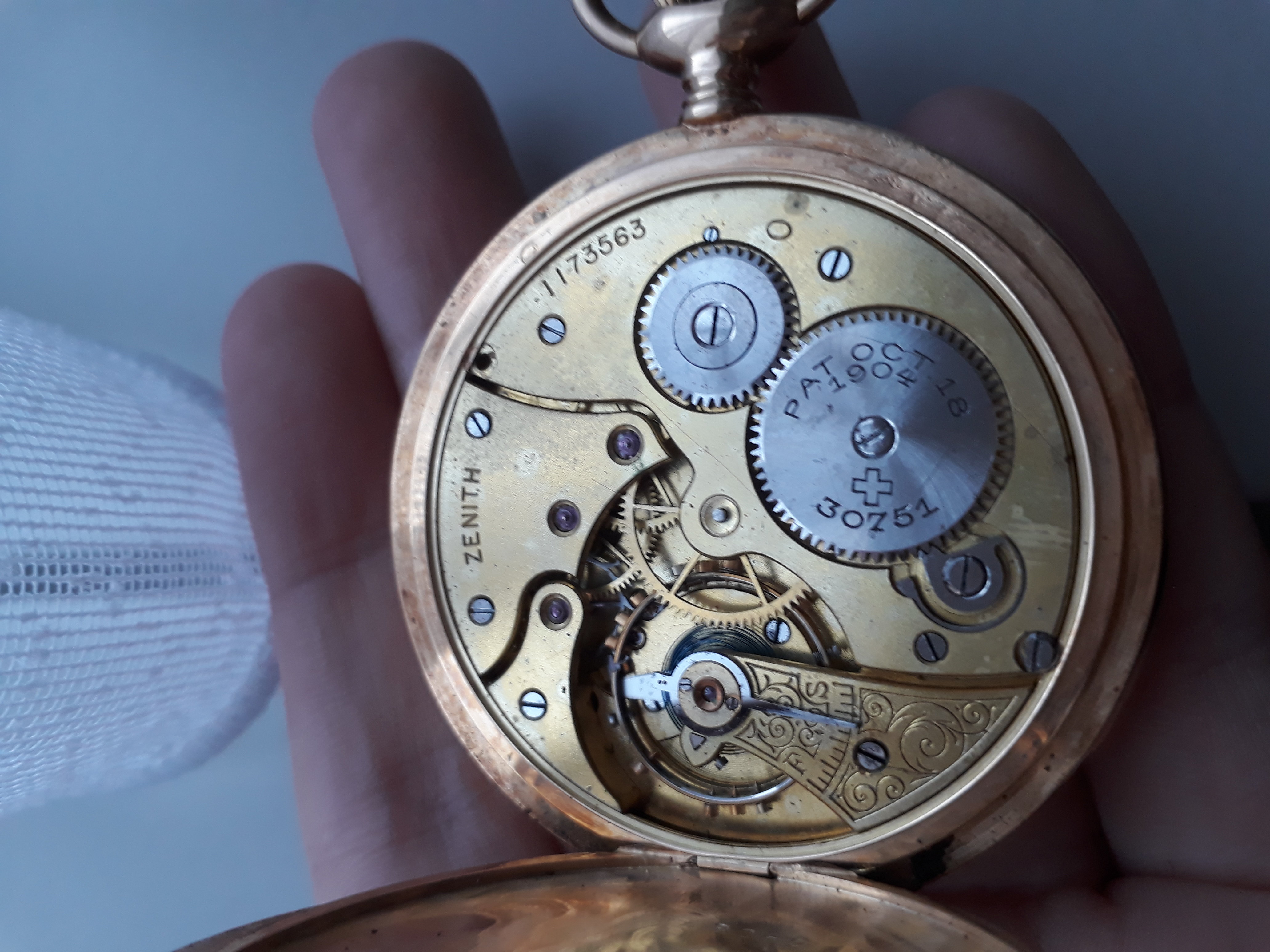

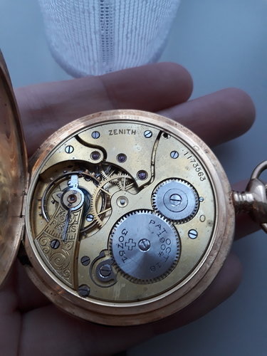

Hopelijk is dit een betere foto :slight_smile:
Wel fijn dat ik er in ieder geval al een naam bij heb, thanks!

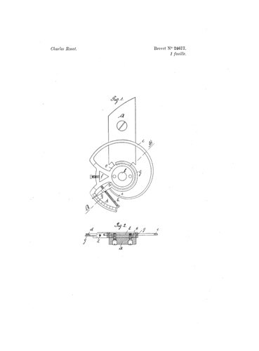

Swiss Patent 30751 1904 :
design of the stem mechanism
filed 05-19-1904, Georges Favre-Jacot & Cie., Locle (CH)
http://www.ranfft.de/cgi-bin/bidfun-db.cgi?10&ranfft&&2uswk&Zenith_18_5
Volgens serial nummer, horloge van jaar 1908-1909
Er mist inderdaad een kastschroef. Die willen nog wel 's breken in de loop der vele decennia.

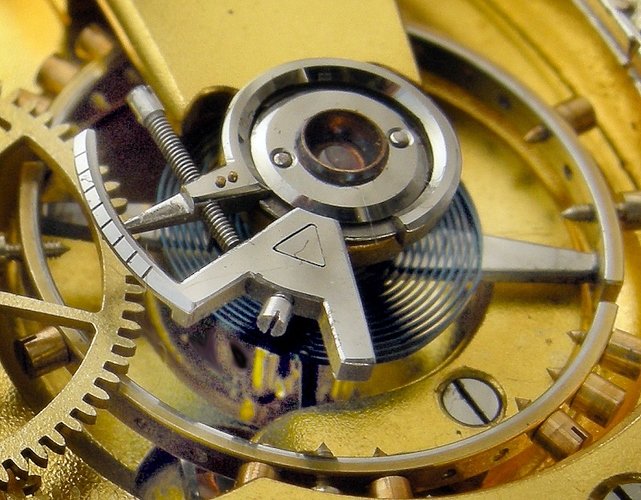

Interessant, bedankt! Weet je toevallig ook waar het bewerkte gedeelte linksonder met een soort wijzer tussen een F en een S voor dient (op m’n laatst geposte foto in dit topic)? Dat is me nog niet helemaal duidelijk.
Niet duidelijk te zien maar hij zou in een gouden kast kunnen zitten.
Dat is zoals bij (bijna) alle uurwerken om de gang te corrigeren F voor fast S voor slow. Soms zie je ook A (avance) en R (retard)
Een heel klein beetje bewegen/draaien en het uurwerk loopt sneller of langzamer.
Er zijn verschillende uitvoeringen. Dit is een eenvoudigere uitvoering.
Zoek maar op goochem naar zwanehals of col de cygne bijv.

Zoals Maurits heeft gezegd. Het heet de kompas in NL, la raquette in F.
Zénith heeft juist een heel bijzonder kompas op enkele modelen.

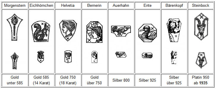

Dat klinkt niet naar goud of zilver
Als het goud is vind je ergens 750 voor 18 karaat of 585 voor 14 karaat.
Zilver is meestal 800 of 900 (verguld zilver ook Vermeil genoemd, heeft zilverstempels)

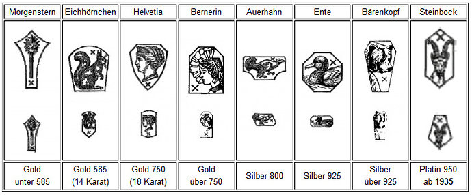

Bij Zwitserse gouden kasten (en het is tenslotte Zenith) van na 1934 vind je dan ook nog de zgn. Verantwortlichkeitsmarke. Een van deze met cijfers ipv x
Verantwortlichkeitsmarken
En deze stempels horen er ook nog bij
Succes bij het zoeken
@Maurits Nee klopt, voor zover ik het kon lezen wijst niks op goud of zilver. Heeft zo’n merkje een vaste plek op de kast eigenlijk, of zou het in principe overal kunnen staan als het aanwezig is?
Heel verschillend
Het moet op alle delen - dus bij zakhorloges op alle bodems en deksels - die uit edelmetaal zijn.
Vaak aan de binnenkant zodat het minder opvalt. maar als het onzorgvuldig gedaan wordt zie je aan de buitenkant toch een “schaduw”.
Bij polshorloges vaak tussen de lugs of onopvallend op een lug en natuurlijk op de bodem.
Bij Omega bijvoorbeeld altijd binnen in de kast. Behalve bij in Frankrijk gemaakte kasten, dan is de adelaarskop (tête d’aigle) aan de buitenkant.
Enz. enz.
