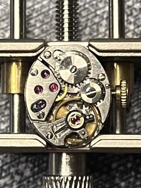

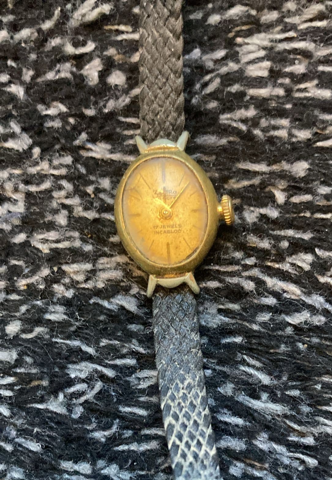

Ik zit met een probleempje met een oude handopwinder. Het is geen waardevol horloge of dergelijk maar het heeft wel emotionele waarde voor een familielid.
Het betreft een kleine Zentra handopwinder, damesuurwerk, ‘17 jewels incabloc’ (zie foto), van begin jaren '60.
Het binnenwerk ziet er nog redelijk goed uit (zie foto) en het werkt ook behoorlijk in de positie op de foto (ondersteboven dus). Ik mat met een amateurtooltje 4.7s/dag afwijking, amplitude 241gr, beat error 1.03ms.
Het probleem is dat in bepaalde posities het uurwerk er gewoon mee stopt en dan alleen in andere posties met een tikje terug start.
Mijn vraag is of iemand weet wat het probleem zou kunnen zijn?
En vermits ik allicht een onderhoud zal moeten doen, is mijn tweede vraag waar ik een tutorial of dergelijke over dit caliber (niet getekend, maar misschien herkend iemand dit) kan vinden?
Zelf heb ik beperkte ervaring met het werken aan uurwerken, maar ik heb wel de nodige tools voor dit (eenvoudig?) caliber. En men zegt altijd dat een handopwinder ideaal is voor een beginner…
Alvast bedankt voor de hulp!

Dat kan van alles zijn. In het beste geval slechts vervuiling. Maar kan ook slijtage zijn, gebroken tap of jewel.
Pas aan beginnen als je geoefend hebt op andere uurwerken. Zoals @Ruud aangeeft, emotionele waarde moet je vooral niet slopen. Dit is geen ingewikkeld uurwerk. Zodra je weet hoe een uurwerk in elkaar steekt, kun je deze zonder tutorial doen. Overigens verwacht ik dat op youtube wel wat te vinden is (ook slechte voorbeelden).

Durowe caliber?
Een ETA 2480 lijkt mij.

Een goedlopende handopwinder demonteren, schoonmaken, smeren en monteren is inderdaad ideaal voor de beginner. Maar nog los van de grote, voorspeld je probleem gevorderd herstelwerk.
Hoogstwaarschijnlijk heb je een probleem in je tappen. Maar het kan vanalles zijn. Als je de balans tap van dit uurwerkje moet vervangen, wens ik je als beginner enorm veel succes. Als het je zou lukken, ben je een natuurtalent.

Het advies is om een horlogemaker te zoeken maar daar ga ik weinig uit bijleren. Ik ga dus toch een poging wagen. In het ergste geval verpruts ik het caliber maar dankzij de info van Chi_kwadraat weet ik nu dat het een ETA 2480 is en ik heb al gezien dat ik daarvan nog werkende calibertjes kan vinden. Dus dat is plan B.
Van de ETA 2480 zijn ook nog wel wat onderdelen te vinden, dus als het een kapotte tap is kan ik hopelijk een vervangonderdeel kopen, ipv zelf een tap trachten te vervangen. Lijkt me inderdaad te moeilijk voor mij.
Nog een ander vraagje : zoals te zien op foto 1 is er op 10 uur een barst in het glasje. Is het mogelijk nog ergens vervangglasjes te vinden voor dit horloge?

De toestand was trouwens veel erger dan wat ik op foto 1 heb laten zien. Ik heb al redelijk wat restoratie gedaan. Zie foto onderaan, zo was het enkele dagen geleden…
Als er trouwens iemand zou weten of ik nog ergens een nieuw glasje kan vinden (gezien de barst op 10 uur) dan hoor ik het graag.
Als de eigenaar het niets uitmaakt wordt het een ander verhaal om te swappen. Meet eens exact de afmetingen van dat glaasje op dat maakt het makkelijker zoeken voor een vervanger. Ik heb een bak vol van die glaasjes kan altijd even checken of hij er tussen zit.
