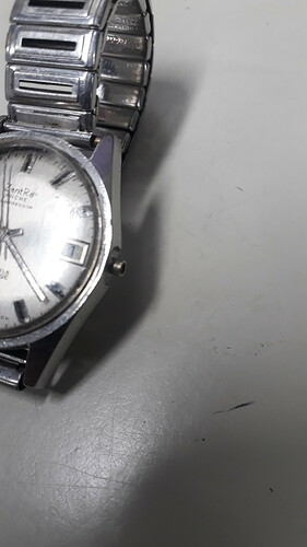

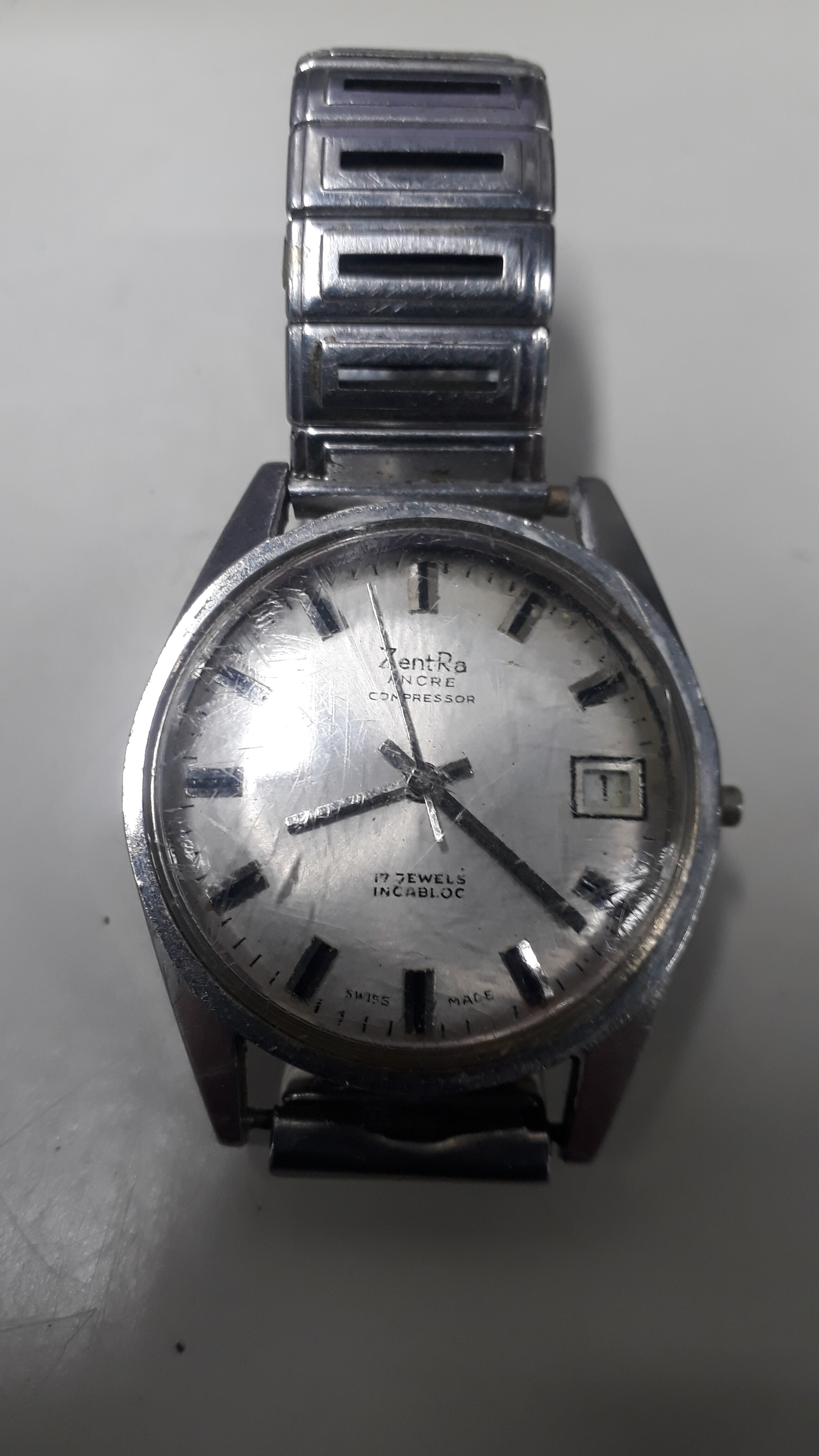

Goedendag leden van het horloge forum.
Ik ben sinds kort in het bezit van dit Zentra horloge.

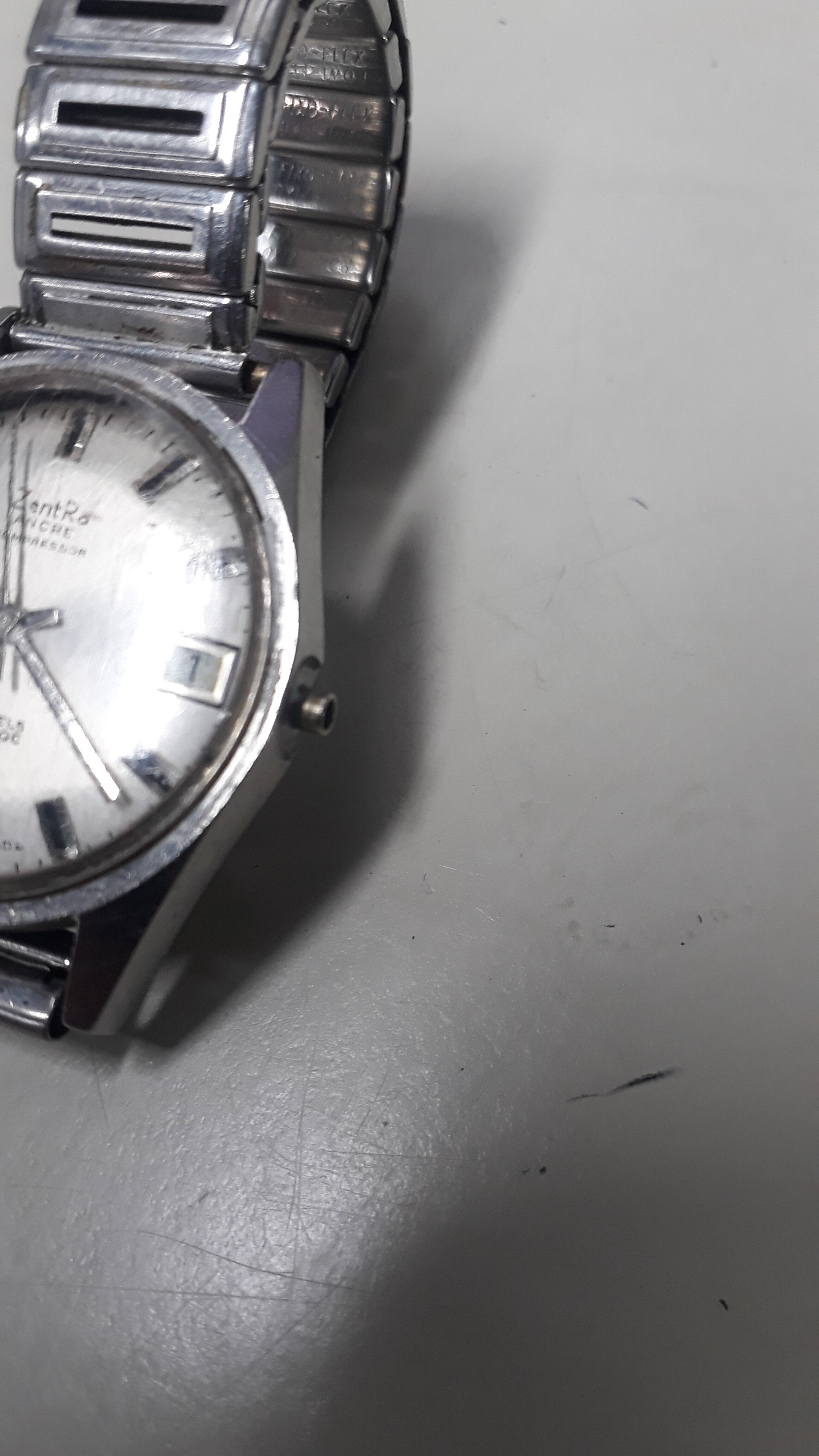

Alleen de kroon ontbreekt
Wie kan mij vertellen of die los verkrijgbaar zijn, en zoja… waar?
En omdat ik nog een leek ben op dit gebied is andere informatie over dit Zentra horloge ook welkom
Zit de opwindstift er nog wel in ?
Misschien  is die gebroken en het stuk met de kroon er aan eruit gevallen.
Zo te zien zit er ook geen opwindstift in.
Maar het horloge is ook moeilijk (lees: nog niet) open te krijgen
Als er zo’n klikdeksel op zit is dat wel ff een uitdaging ja.

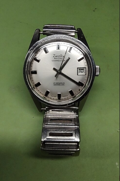

Iedereen bedankt voor de reacties.
Het horloge loopt weer mooi op tijd en ziet er weer fantastisch uit dankzij Basvg
Dan willen we nu natuurlijk wel foto’s zien
p.s. Basvg adviseerde ook nog om er een lederen bandje om te doen, maar ik wilde het graag zo houden

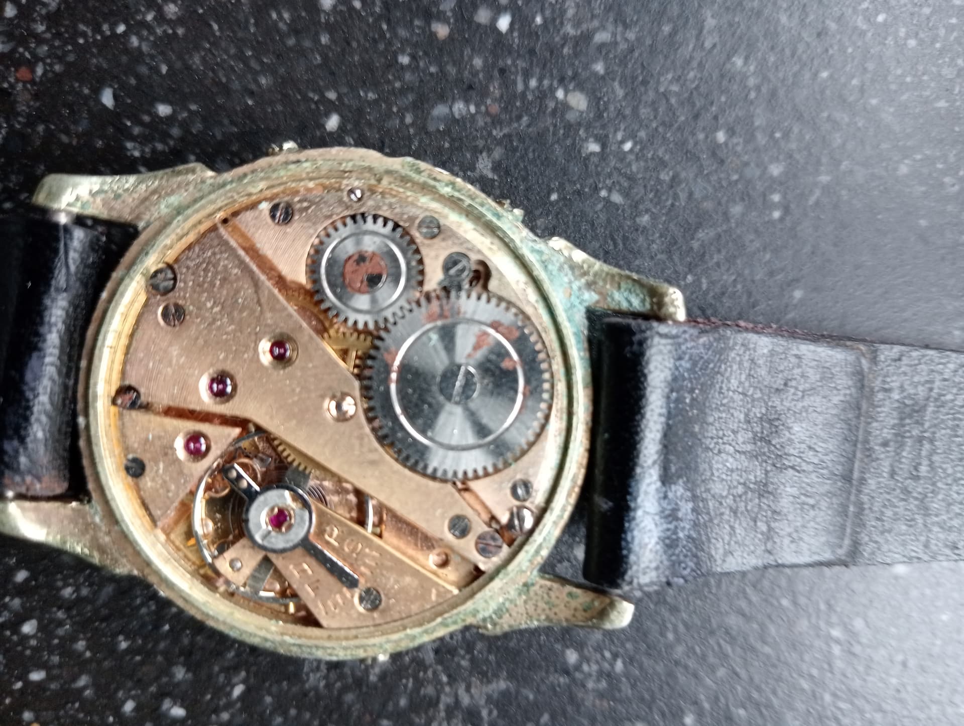

Hoi,
Ik ben net lid geworden van het forum.
Ik las jouw reactie op een oud zentra horloge.
Ik zit met een zelfde probleem.
Hoe kom ik aan de juiste stift voor dit uurwerk.
Weet jij misschien waar?
Dat is een AS 1130.  Heel veel voorkomend, oerdegelijk een zgn ’ wehrmachtswerk’ .
Je kunt door AS 1130 te noemen zo voor een euro of 5 een nieuw stiftje ( opwindstift) kopen bij Van de Gevel, Zellerstraat in Tilburg. Een kroontje is ook geen probleem, al moet je even het juiste model uitkiezen.
Als je in de buurt bent van Breda wil ik er ook wel even naar kijken.
