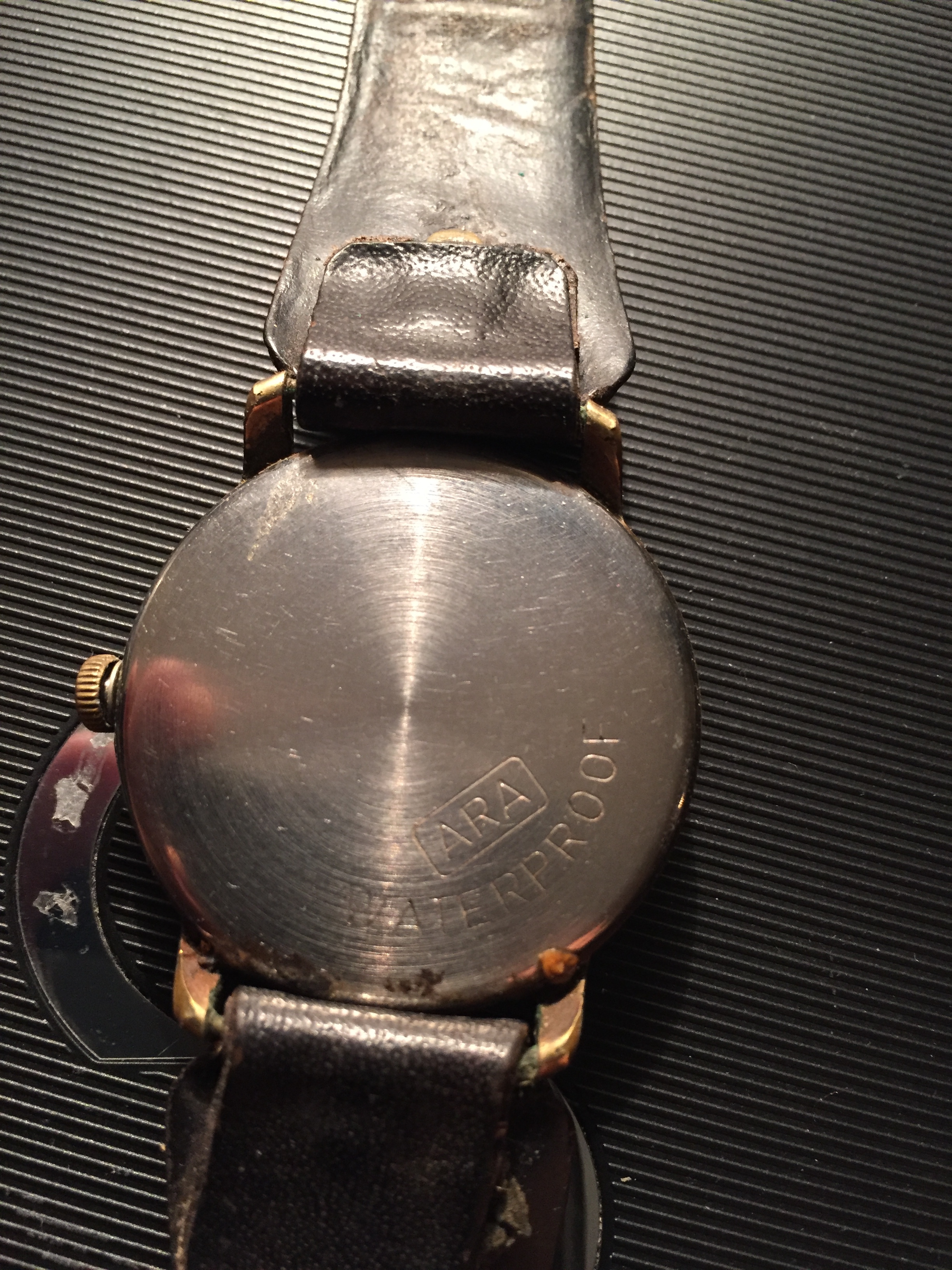

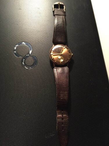

Vanavond kwam ik een oud horloge tegen van mijn vader, een Zentra van naar scatting de jaren 60. Het is een handopwinder, kunststof glas, 34mm zonder kroon. Zelfs volgens het achterdeksel waterproof.

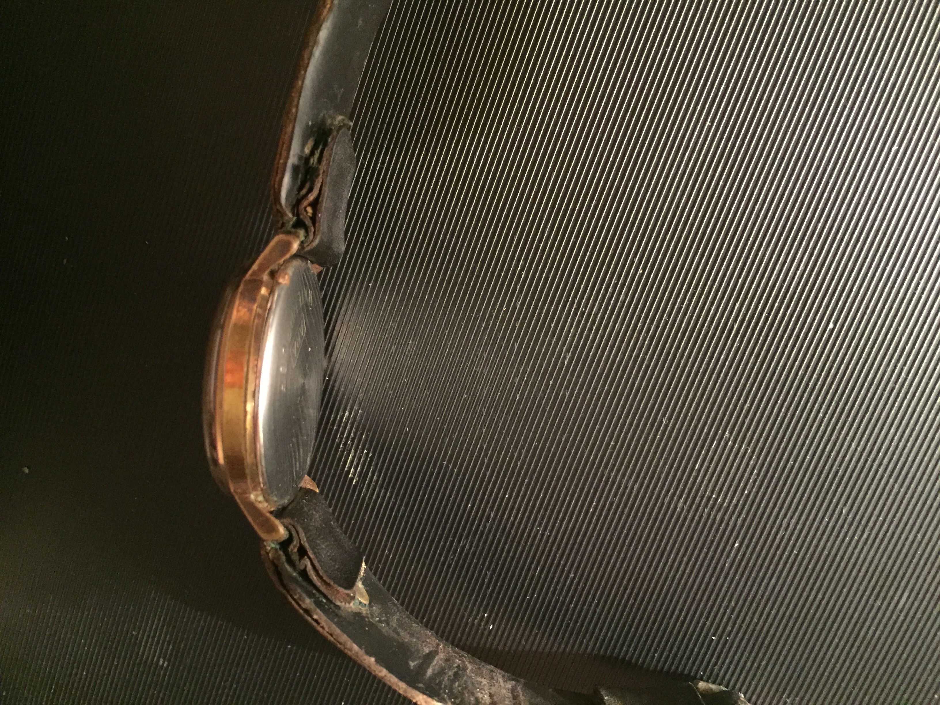

Nu is het asje van de kroon krom, hij loopt wel maar ik heb m niet getest hoe groot de afwijking is.
Zoals jullie kunnen zien is het bruine leren bandje helemaal aan zn eind. Nu ben ik geen kunstenaar in restaureren, maar wie zou ik kunnen benaderen voor een ondeehoudsbeurtje, nieuw bandje (exact als het oude), en reparatie van het asje?

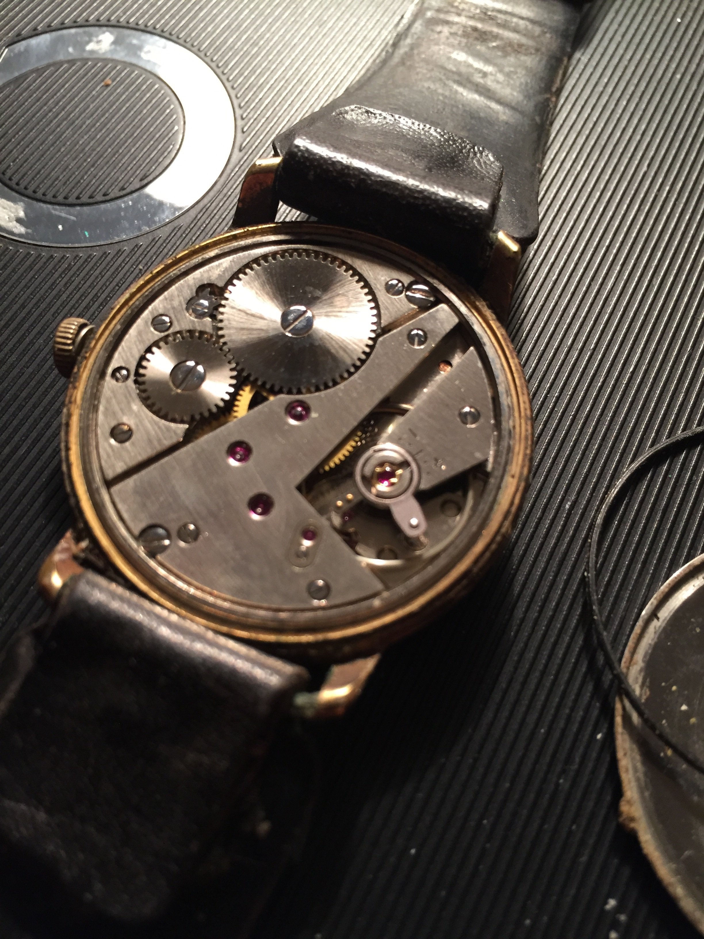

Kan je het dekseltje lichten?
Gelukt!:blush:
Mooi, een AS 1130 :thumbsup:

Ik zie zo al dat de kroon het probleem is. Heb Pablo ook al ingelicht dat een opwindas niet snel krom kan - die breekt hooguit. Materiaal is veel te hard voor verbuiging.
