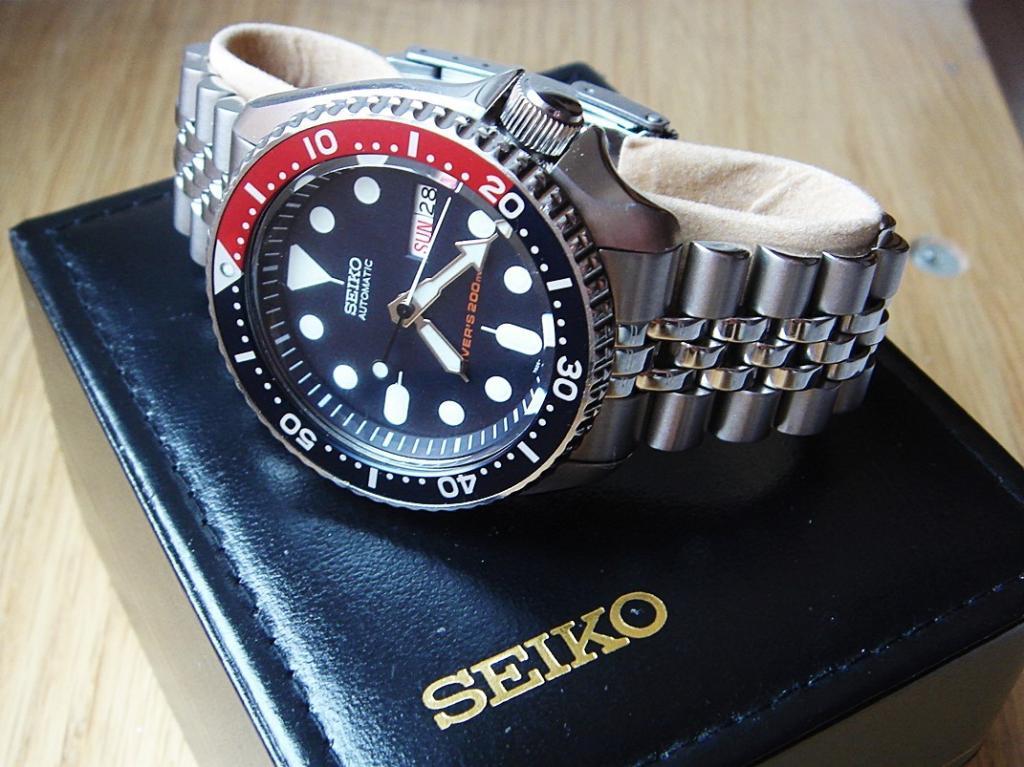

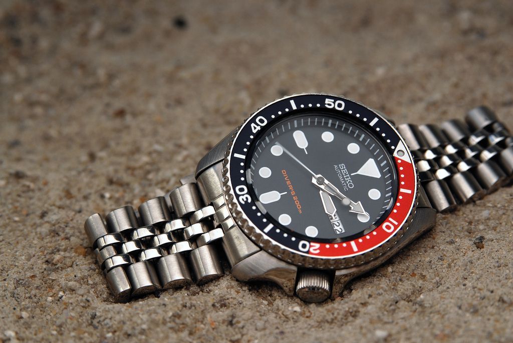

Even nog ter verduidelijking :slight_smile: Met de kroon naar beneden leggen bedoel je zijwaats leggen en dan dat hij echt op de kroon rust?
Deze positie maar dan andersom zeg maar met de kroon naar onder?
En als ie te achter loopt gewoon met het schroefdeksel naar beneden leggen?
Inderdaad.
Vreemd genoeg kan het zijn dat er ook verschillen zijn in tempo tussen “crown down” en “crown up”. De balans draait in beide gevallen “in beide steentjes”. Waarschijnlijk zit het verschil in weerstand dan “stroomafwaarts” als je de krachtoverbrengingen naar de wijzers toe beschouwd. Hoop dat dit begrijpbare taal is.
Mijn vraag was gewoon hoe ik hem snachts moet wegleggen :stuck_out_tongue: Daarom liet ik 2 voorbeelden zien
Dat snap ik
Dat snap ik ook.
Ik zeg alleen dat er soms ook loopverschillen zijn tussen kroon omhoog en omlaag.
