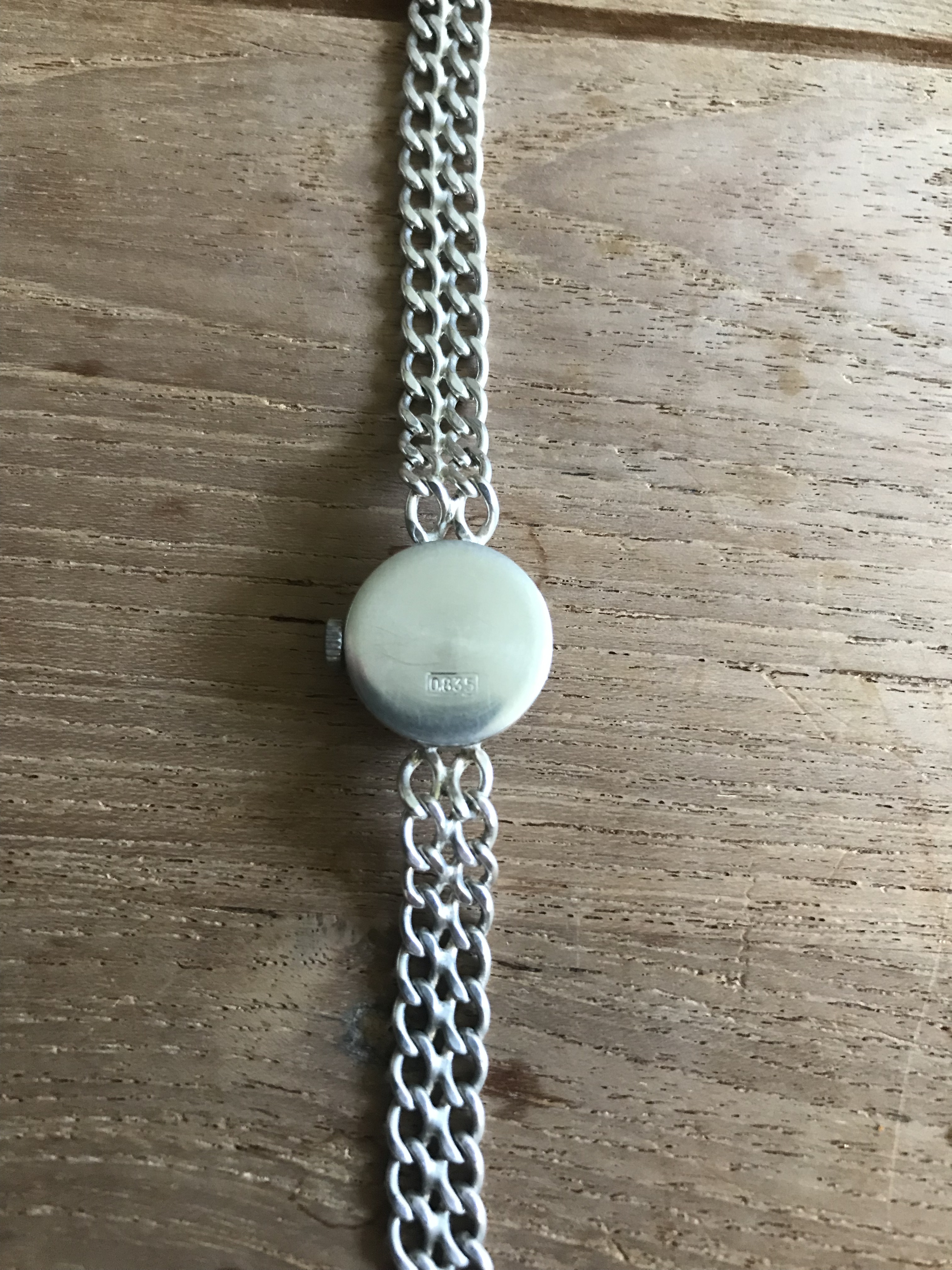

Dit is de achterkant, maar als ik er zelf niet zo veel mee kan, lijkt het niet zo handig om hem zelf open te maken denk ik?
Het is hooguit leuk om te kijken hoe de binnenkant eruit ziet, maar je loopt bij het openmaken inderdaad het risico dat je iets beschadigt of dat er vuil in het uurwerk komt dus het is eigenlijk beter om hem gewoon dicht te laten zitten.
Ik zie hier aan de achterkant overigens ook geen mogelijkheid het horloge te openen. Mogelijk is de kast aan de zijkant gedeeld, of het horloge kan alleen via het glas open, dat komt ook voor.
