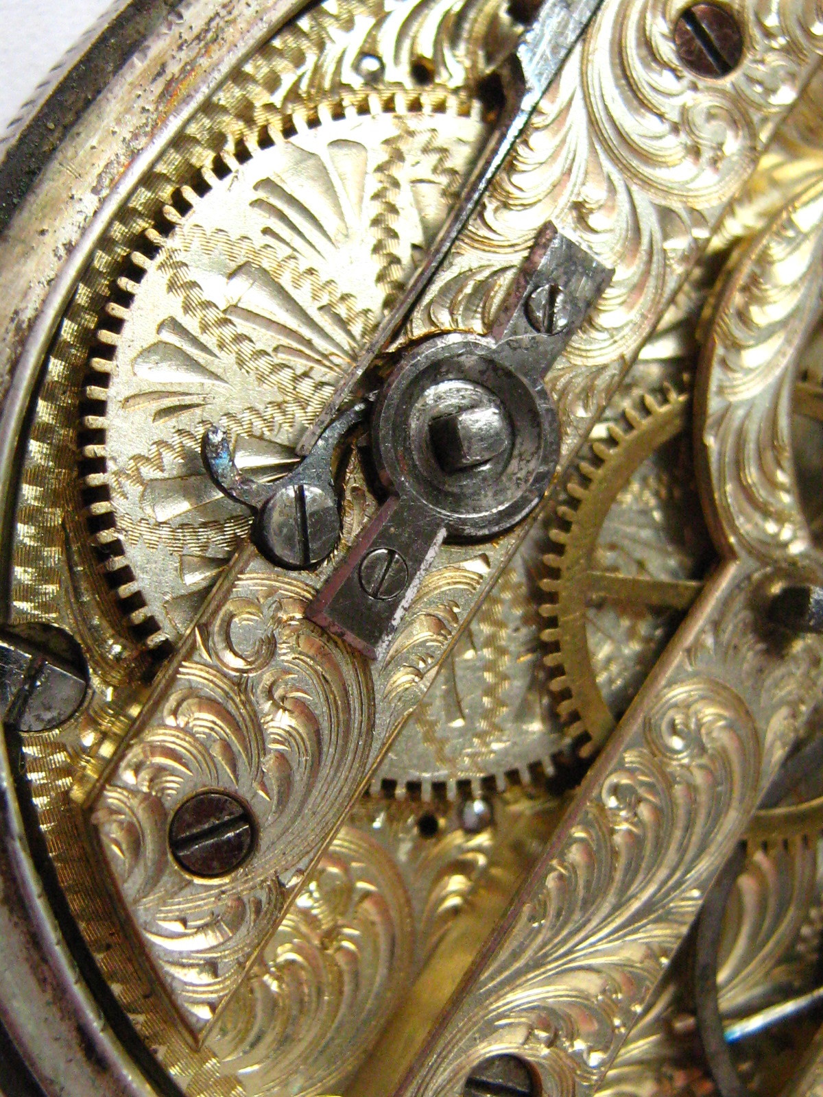

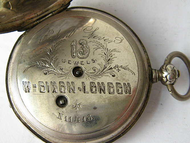

Ik had nog een zilveren horloge liggen in een laadje .
Wat moet ik er mee dacht ik, maar toen ik de horlogekast open maakte was ik verrast.
Naar mijn idee een prachtige.
Heeft zo’n horloge nog extra waarde?

Ik denk dat het een cylinder uurwerk zal zijn, ook gezien het opwindsysteem, d.m.v. losse sleutels.
Op de foto met het gedeeltelijke uurwerk is te zien dat er veel onderdelen zijn geciseleerd, wat een indicatie geeft dat dit uurwerk wat duurder moet zijn geweest dan de horloges die niet zijn bewerkt.
Ook geeft het aan dat er 13 lagerstenen in zijn verwerkt wat ook al meer is dan gebruikelijk bij dit soort uurwerken.
Bij de opwind as en wijzer verstel as zijn de sleutel vierkanten verschillend in grootte, ik denk dat er dan indertijd onderdelen zijn vervangen, normaal zou die maat gelijk moeten zijn, nu heb je 2 verschillende sleutels nodig om op te winden en de wijzers te verstellen.
Over de functionele staat is zo niets te zeggen.
De waarde van dit soort horloges zijn relatief laag, afhankelijk van zeldzaamheid zoals bijvoorbeeld van een gerenommeerde manufactuur en de uiterlijke staat ven de kast met name slijtage en of de wijzerplaat nog in goede ongeschonden staat is.
