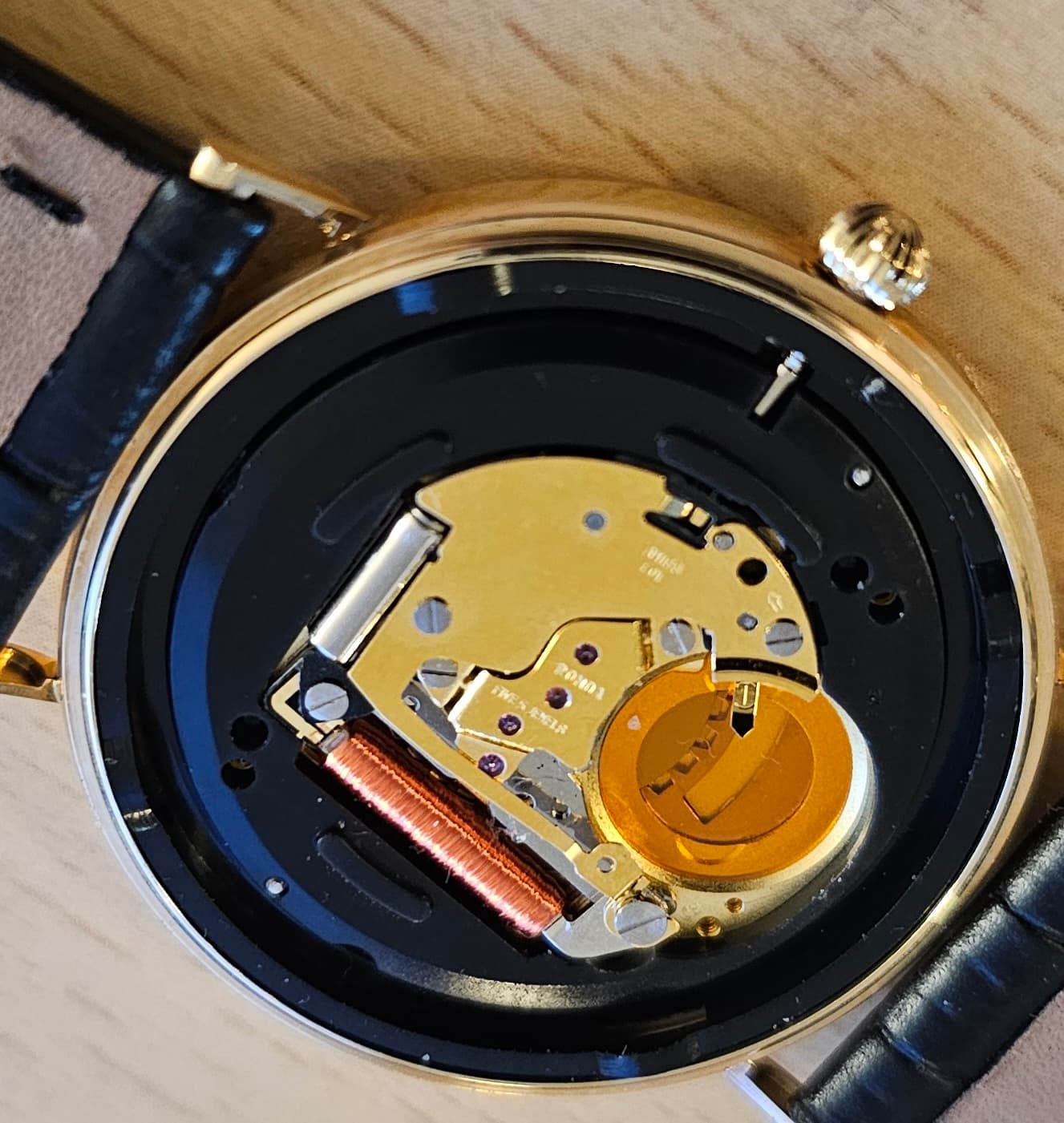

ik heb laatst een Wempe gouden horloge gekocht, jubileum uitgave van Airbus 25 jaar. De verkoper had er niet bijgezet dat het uurwerkje niet werkt.
Na het plaatsen van een nieuwe batterij ging hij niet aan de gang helaas.
Nu mijn vraag, is er iemand die een uurwerkje heeft liggen. Er zit een Ronda 715 5 juwels in. Ok zou het fijn zijn als een van de leden hem kan plaatsen en uiteraard tegen betaling.

Heb je hem ook al op zo’n quartz tester gehad?
:point_up_2:t3::white_check_mark:
Misschien zit deze alleen maar “vast” en met de tester kan deze “geforceerd” rond gedraaid worden.
Zoek op het forum naar eens op Quartz tester.
Datzelfde dacht ik namelijk ook. Daarna zou je de lagertjes nog een drupje moebius kunnen geven.

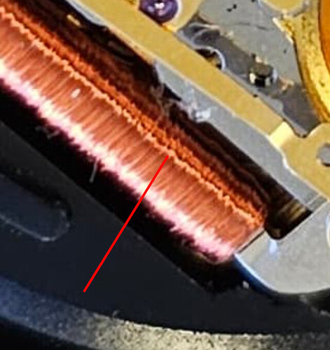

Denk dat de spoel defect is. Misschien deze eerst doormeten

Nieuw spoeltje er in. Klaar.
Meten is weten.
Klopt maar moet hij wel een referentie hebben wat de waarde moet zijn anders weet je nog niks…
Valt mee hoor. (Zeer basaal je kwarts uurwerk checken) Spoeltje los. Weerstand meten. 2,zoveel kilo ohm is meestal prima. Weerstand “oneindig” is spoel stuk. Voltage meten bij de aansluitingen van de spoel (batterij er in) als er elke seconde iets gebeurt op het display van de multimeter, dan is het circuit nog goed.
