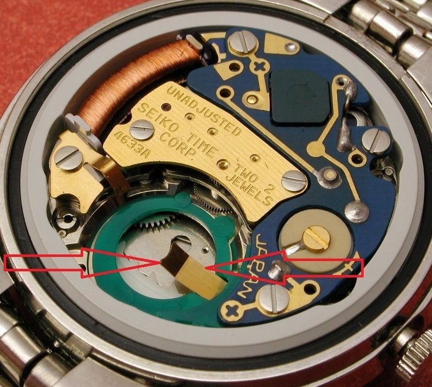

Ik zoek een horlogemaker uit Amsterdam die mijn Seiko ref. 4633-5009 uit 1975 kan repareren. Ik weet zeker dat een van de batterij contacten kapot is (zie foto).

Ik neem aan dat bovenstaande foto van Google is of zo? Want daar is er niets mee aan de hand. Ik heb wel eens een contact gerepareerd door een vergelijkbaar stukje metaal uit een sloop horloge er aan vast te solderen. Ziet er niet uit, werkt wél. Het is vaak wel even zoeken, omdat onderdelen van dit soort oude uurwerken niet zo op de plank liggen.
@MartijnV Ja, die foto is van google. Dat stukje contact is bij mijn horloge afgebroken. Heel goed idee om een stukje metaal vast te solderen, dank! ![]()
