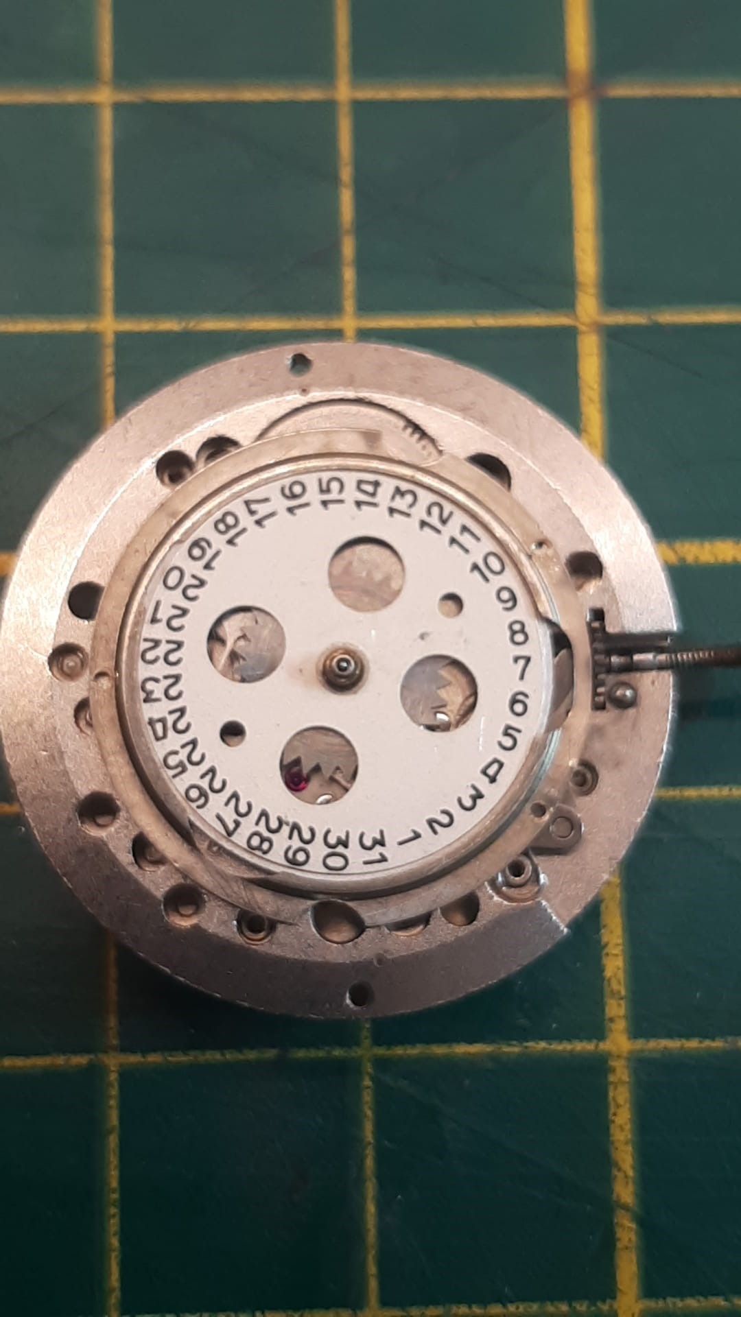

zoekplaatje; welk uurwerk is dit
uurwerk komt uit een rombis horloge, maar dat zegt natuurlijk niets over wel uurwerk dit is.
ik hoop dat iemand dit herkend zodat ik vervolgens op zoek kan naar een Tirette veer en 'n settinglever.

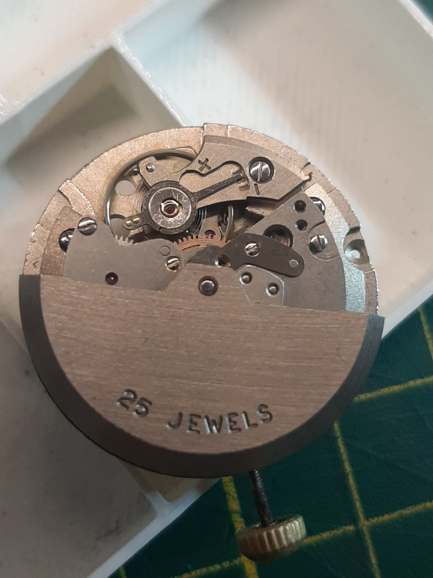

Durowe 580 vind ik hem erg op lijken.
https://ranfft.org/caliber/2946-Durowe-580
Lijkt er inderdaad veel op!
Zal inderdaad in de Durowe hoek zitten. Dacht zelf aan de 1172.
Mee eens: Durowe, denk ik. En ik vermoed de 500-serie; de balanskloof staat in de richting “tegen de klok in”; bij de 1100-serie “met de klok mee”. Bij jouw exemplaar is het balanswiel zonder stelschroeven. Het juiste type is zo lastig vast te stellen.

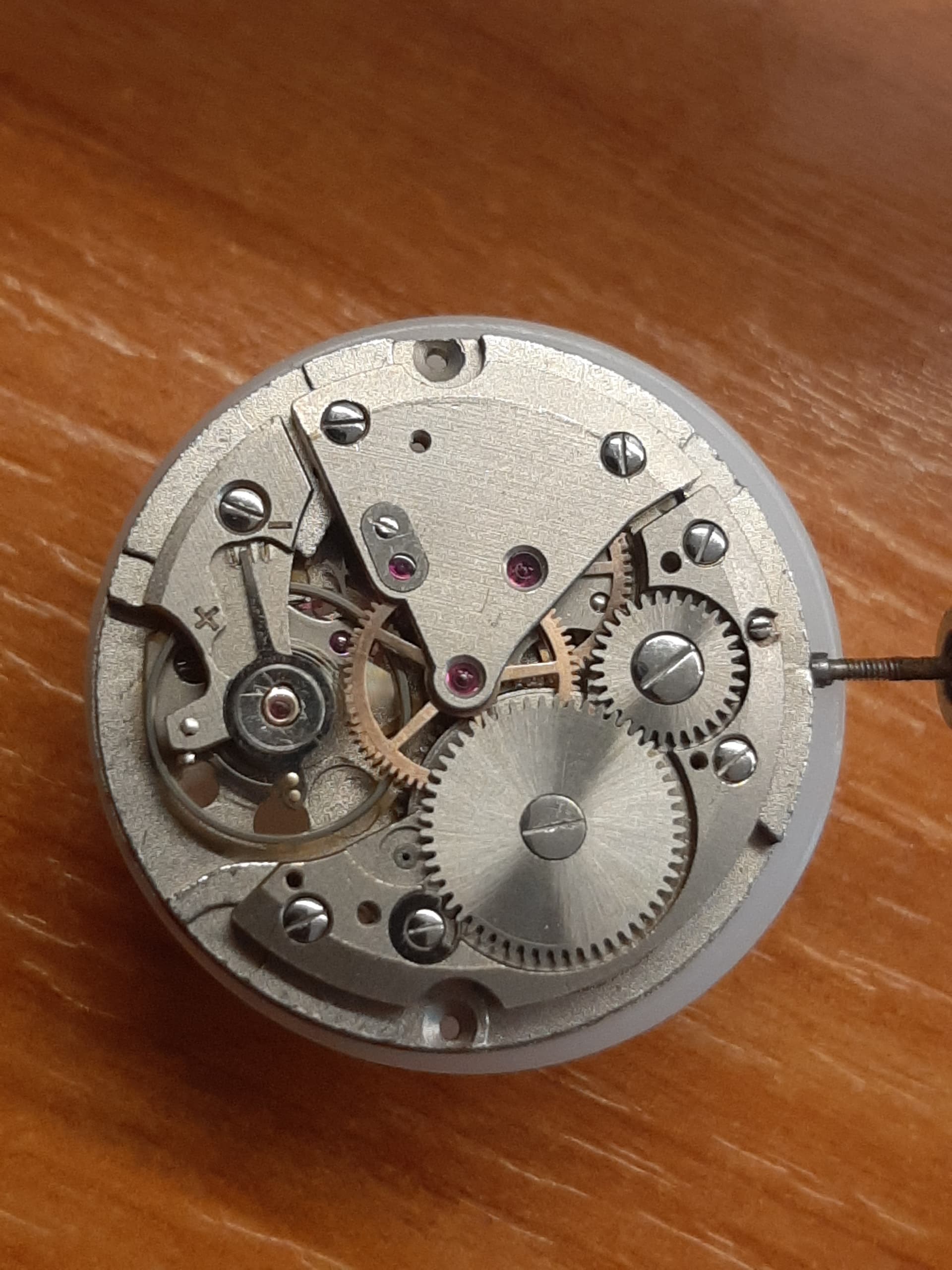

Dank allen voor jullie reacties
Mogelijk geeft deze foto wat meer details, om te bepalen welk type uit de 500 serie

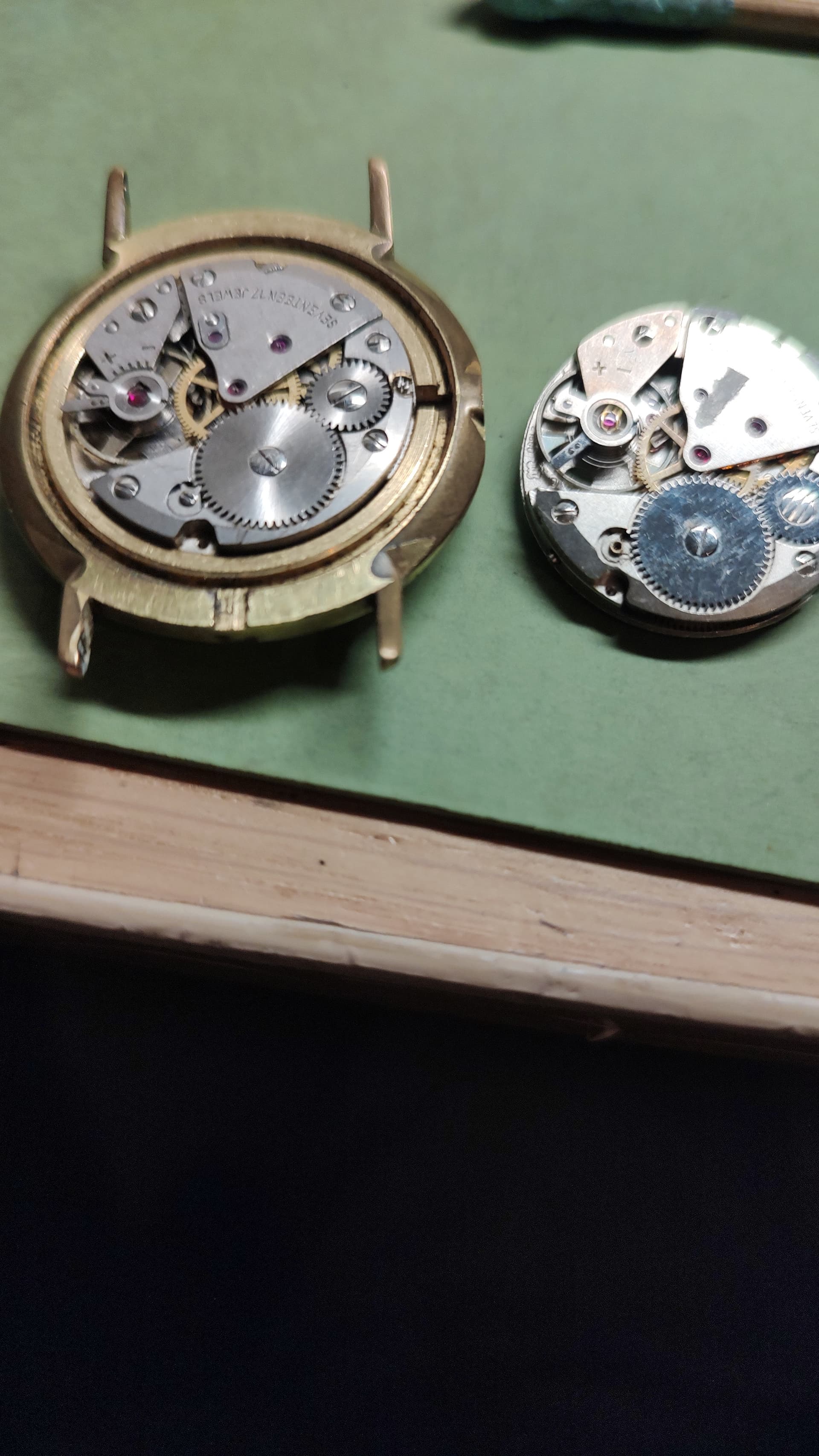

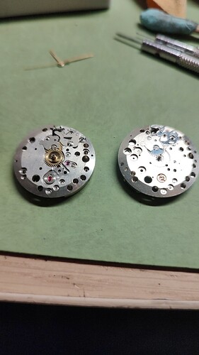

Links de Durowe 450, rechts de 7410
Helaas is bij de linker de tiretteveer ook gebroken…
Welk typenummer is het linkse uurwerk?
Durowe 450. Lijkt identiek maar er zijn piepkleine verschillen
De Tiretteveer is zeker te bestellen bij van de Gevel in Tilburg. Als de hebel identiek is, mag je die hebben
