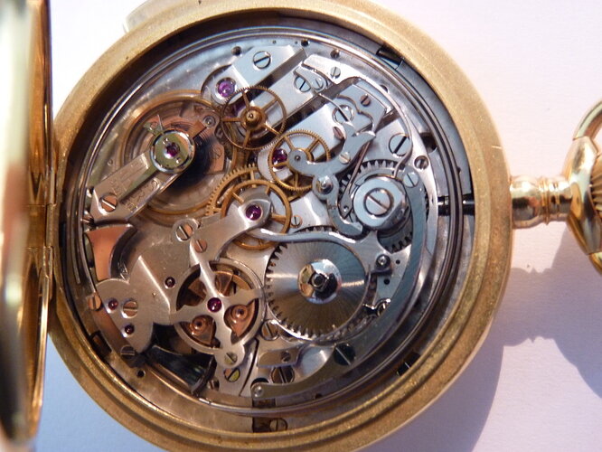

En hier voor de liefhebbers nog het werk
Volgens de catalogus een Lemania Lugrin, maar ik weet niet of dat juist is.
Is er iemand, die zo’n werk al eens gezien heeft en me kan zeggen wat hij denkt dat het is?

Helaas heb ik geen verdere inzicht in de exacte afkomst van het uurwerk.
Maar het lijkt me zeker een caliber van goede kwaliteit.

Dat lemania lugrin verhaal lijkt te kloppen zie ik na een snelle actie op google. Het is een prachtding in ieder geval.

@wbcoupe in de kast staat het verantwoordelijkheidsmerk nr. 132 van Eric Monnier, la Chaux de Fonds.
Dat was ingeschreven van 1934 tot 1992. Dus de kast moet uit die tijd stammen.
Het werk heeft geen schokbescherming en is dus vermoedelijk voor 1950 gemaakt.
@koetsjh dank voor de tip. Zoals ik boven schrijf lijkt me het werk ouder dan jaren zestig vanwege de ontbrekende schokbescherming.
Maar…
Op een ander forum wees iemand me er op, dat bij de hamer een Maltees kruis te zien is.
Met de loupe zie ik, dat het met het logo van Lugrin overeenstemmen kan. (een ster bovenin en de N rechts zijn zichtbaar zonder dat ik het werk uitelkaar moet halen. Vgl met de derde van boven hier: http://www.mikrolisk.de/show.php?site=280&suchwort=Lugrin&searchWhere=all )
Volgens Wikipedia werd het merk Lugrin gebruikt tot in 1930 de schoonzoon van de heer Lugrin het merk Lemania lanceerde.
Zo, weten we dat ook weer. Misschien dateert het horloge dus uit de dertiger jaren. Ik heb geen idee hoe lang ze het oude merk nog gebruikt hebben, resp. hoeveel platines er nog lagen toen ze de naam veranderden.
Nu het kaliber nog.
Iemand hierover nog gegevens?
Ik heb een Haas Neveux gevonden met dezelfde dial en case layout. https://www.google.nl/search?q=lemania+quarter+repeater+annual+calendar+chronograph&client=ms-android-samsung&prmd=isvn&source=lnms&tbm=isch&sa=X&ved=0ahUKEwj5u6-E3NfMAhUDtBQKHTaQBywQ_AUIBygB&biw=360&bih=559#tbm=isch&q=moonphase+calendar+chronograph+haas+neveux&imgrc=D4PF6nE-LA6WWM%3A

Zijn er in de rand niet nog extra drukkers aanwezig t.b.v. de dag-, datum-, maan- en maandverstelling?
Met vriendelijke groet,
Inca
Er zijn inderdaad kleine uitsparingen in de lunette bij half twee, vijf, half acht en half elf met daarin platte (ijzeren) hendeltjes om dag, datum, maan en maand te verstellen.
Half acht en half elf zijn een beetje lastig omdat het deksel in de weg zit dus die moet ik met een cocktailprikker doen :joy:

Dat gaat inderdaad verreweg het gemakkelijkst met een satéstokje of cocktail prikker.
