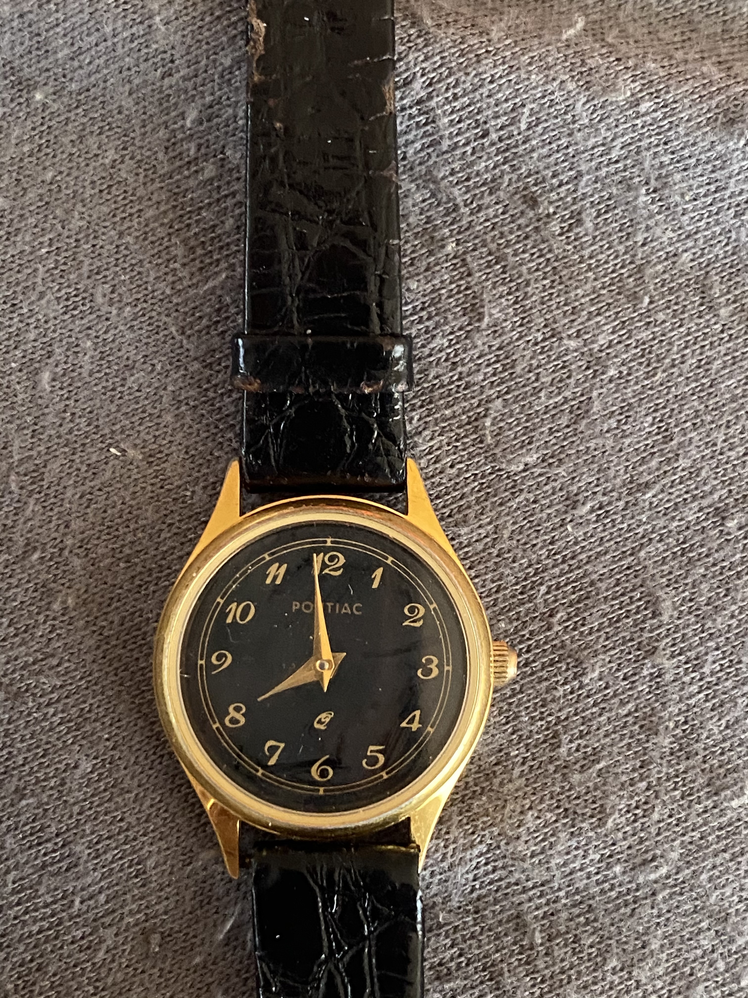

Eerste is een dames horloge… pontiac van met bijhorend certificaat van 91

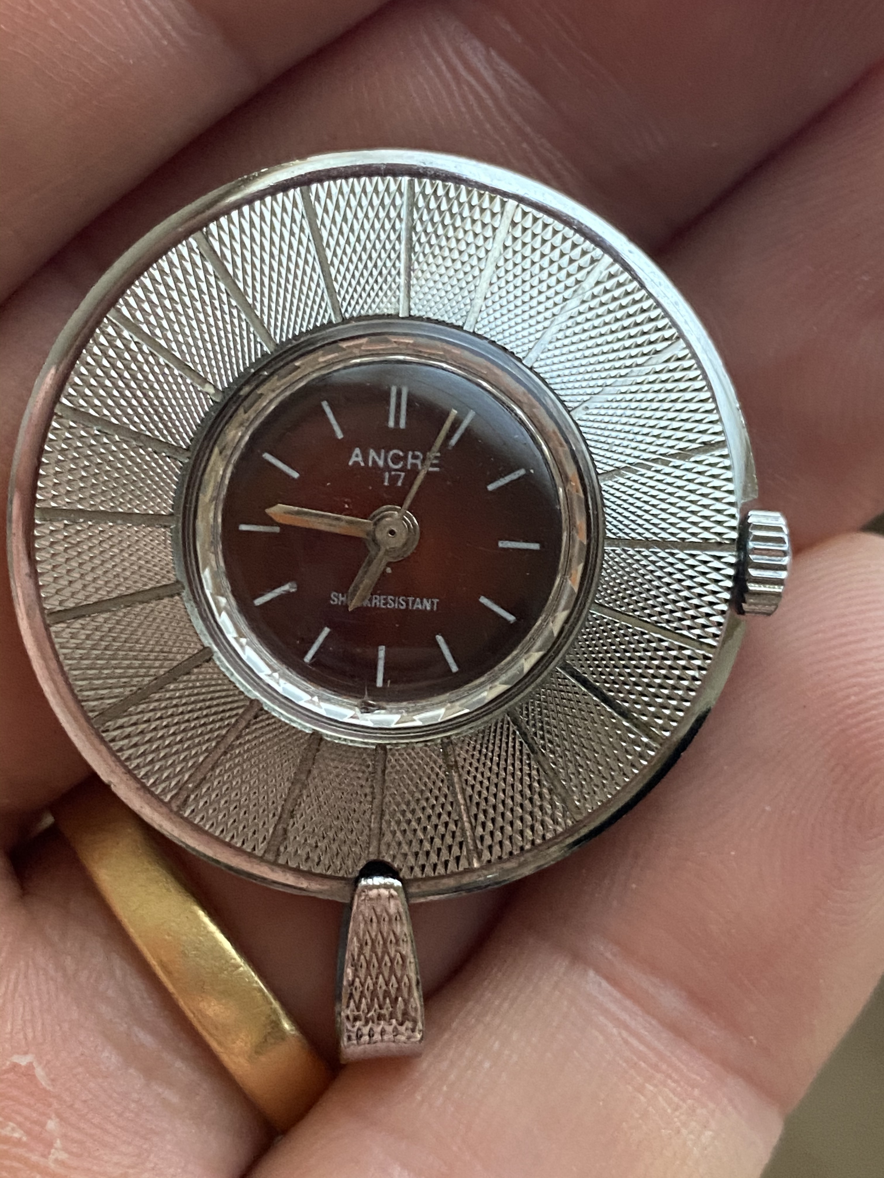

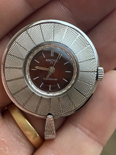

Andere ken ik eigenlijk niet… is een zak of ketting horloge waarschijnlijk… merk Ancre… lijkt me ook iets voor dames… iemand bekend hiermee?

Eerste heb ik een kleine hoeveelheid info via het certificaat blaadje… maar het merk Pontiac kon ik nog niet… wel al wat zitten zoeken hierover op het forum en wikipedia (https://nl.m.wikipedia.org/wiki/Pontiac_(horloge))
Ik vermoed een quartz maar weet niet welk model… (symbool onderaan de dial lijkt op een Q)

Als het van familie lid is geweest dan is het geen prul wanneer je waarde hecht aan die persoon. Maar wat ik van Pontiac weet is dat het hier in Nederland redelijk populair was, althans het was hier te koop. Maar meestal zijn ze toch best basic, cq mooie klassieke horloges. Onlangs had iemand eentje in solid goud, wat natuurlijk mooi is. Maar het is niet een merk die het moet hebben van naamsbekendheid. Denk of is ook niet dat het een horloge is die heel veel gaat opleveren.
Is de deksel op de achterkant van staal? Dan is hij verguld, dus dan is er ook geen sprake van goudwaarde.
Daarnaast is het een dames model, die zijn veel minder geliefd… zal dan uiteindelijk gaan om tientjes werk helaas.
Vraag aan eender welke Belg van meer dan 30 jaar oud of ie Pontiac kent en het antwoord zal in 90% van de gevallen ja zijn. Net zoals Rodania mede door het wielrennen best gekend, doch gekend als betaalbaar. Net zoals Rodania zal dit bij velen ooit wel in bezit zijn geweest.

De achterplaat is idd gewoon staal.

Volgens mij is dit een hangklokje om aan een halsketting te doen als sierraad.
Wat Ancre betreft zijn er verschillende mogelijkheden. Julius Assmann stichtte de Duitse Ancre Watch Company in 1852 of 1855 (tegenstrijdige data uit bronnen) in Glashütte, Duitsland. Zij maakten fijne horloges, zakhorloges en ik geloof ook klokken. Buiten de mechaniekjes van AWC zij er ook erg veel horloges waar ANCRE op vermeld staat louter als aanduiding van het type uurwerk zonder verwijzing naar het merk (en dus niets te maken hebben met AWC).

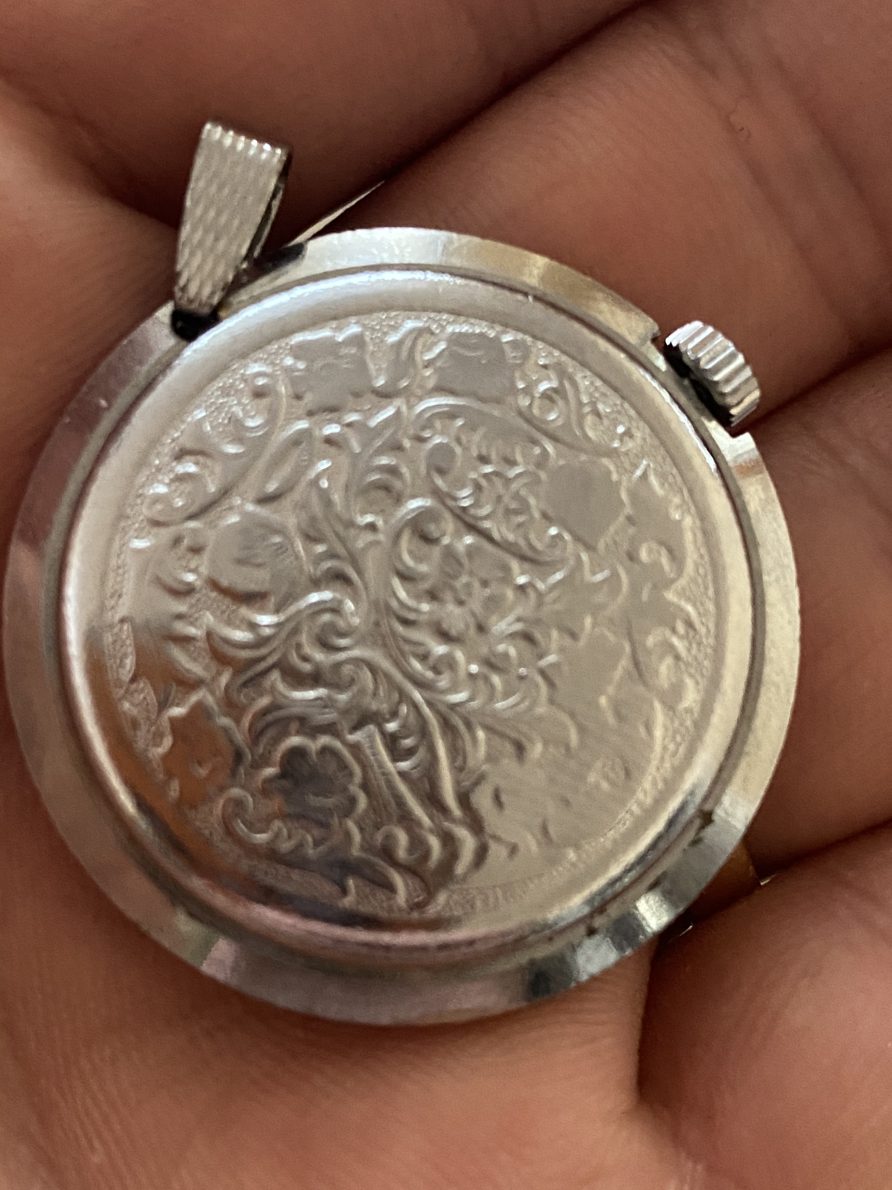

Misschien weten we meer als je de kast even opent.
De ancre lijkt wel een zusters/verpleegsters horloge…
Ik ga dit straks even doen!
Bedankt alvast voor de nuttige info! Ik post ng een foto als hij open is :slight_smile:
Zou wel een mogelijke toepassing kunnen zijn voor deze kleine hanger :+1:t2:

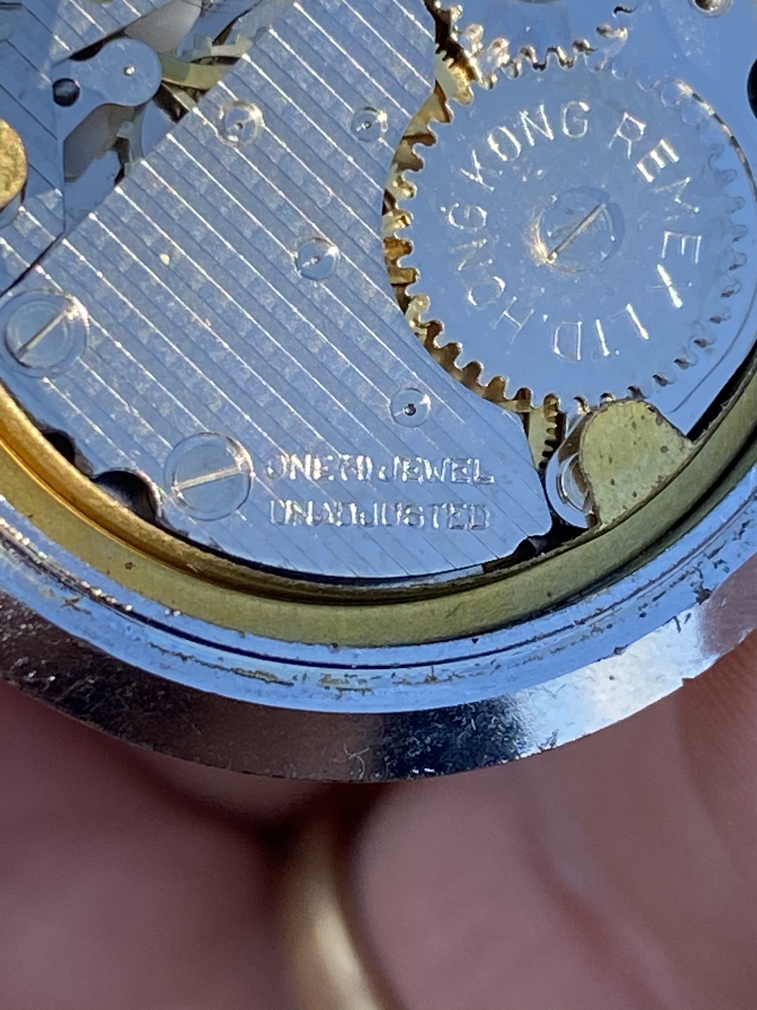

Het is alvast een automaatje en blijkbaar gemaakt met onderdelen uit Hong Kong :blush:
En het werkt nog na opwinden :crazy_face:
Het is geen automaatje.
Wel een penanker uurwerkje en wel een (licentie bouw van) HP=Hugo Parrenin
Oeps… sorry… een pen anker? Moet ik even opzoeken… :sweat_smile: tx voor de info!
Dacht eerst idd een gewone handopwinder (ipv automaat… verkeerde uitdrukking)
HP, is dat via het logo dat je dat ziet onder het balans wiel? Of aan het mechanisme?
Vandaar de naam allicht​:sweat_smile: Ancre 17 :blush:
Via HP onder de balans inderdaad.
http://www.ranfft.de/cgi-bin/bidfun-db.cgi?10&ranfft&2&2uswk&Parrenin_3640D
