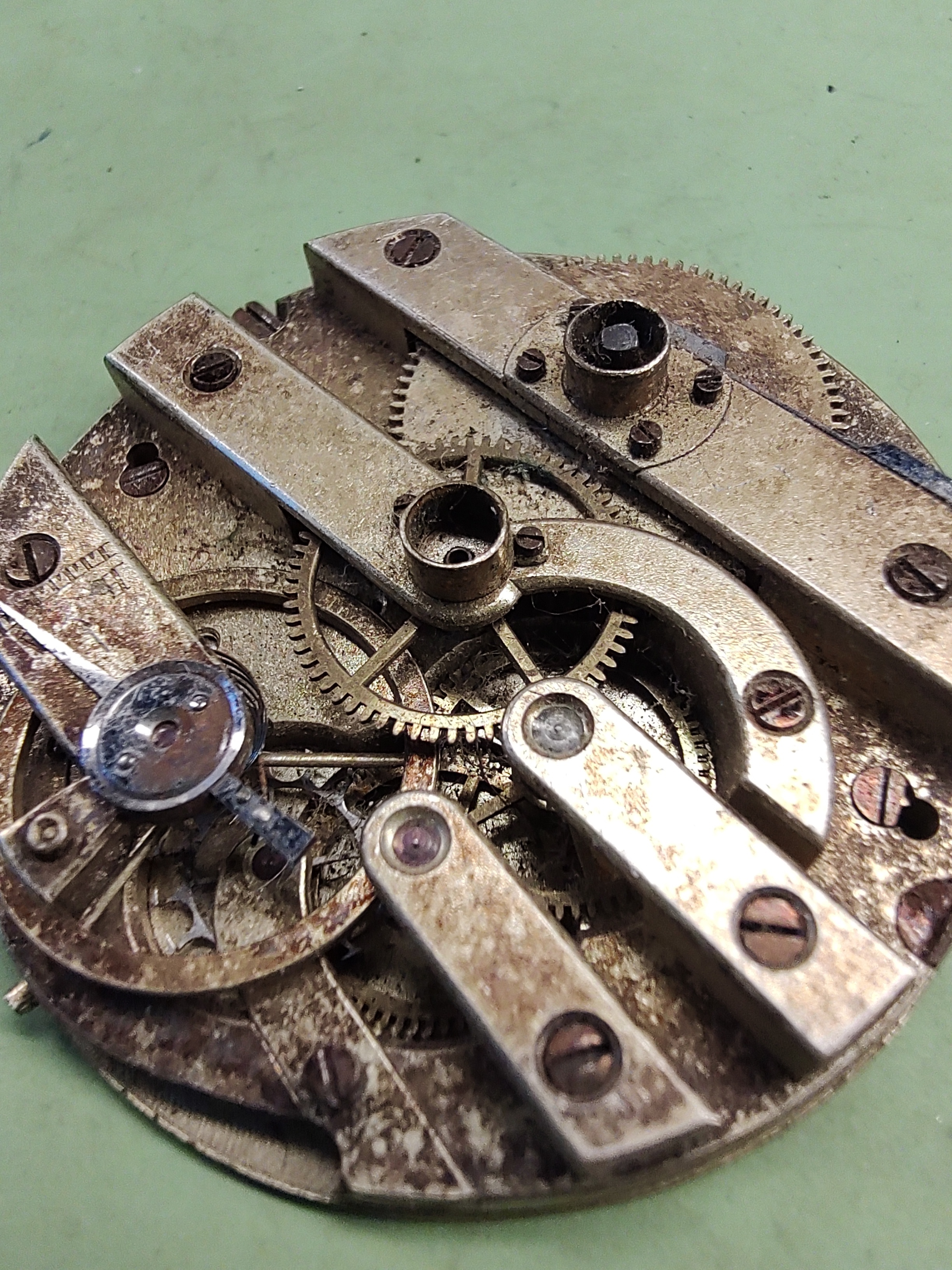

Uit een oude onderdelen voorraad met vele (Ingersoll?) Penanker uurwerkjes haalde ik ook dit ’ lijk’ .
Niet dat er nog hoop is voor dit werkje.

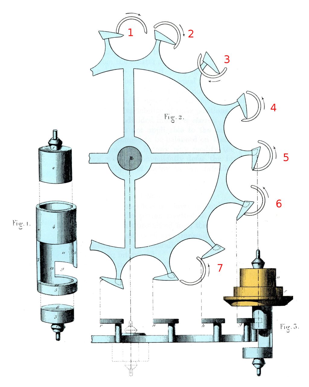

Maar mijn verbazing: ik zie geen anker! Wel een ankerrad dat direct tegen de balans-as lijkt te liggen?
Kon dat ook destijds?

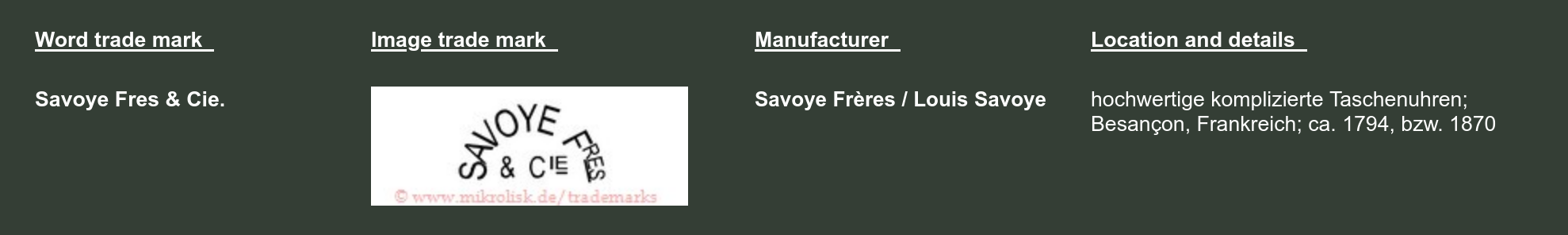

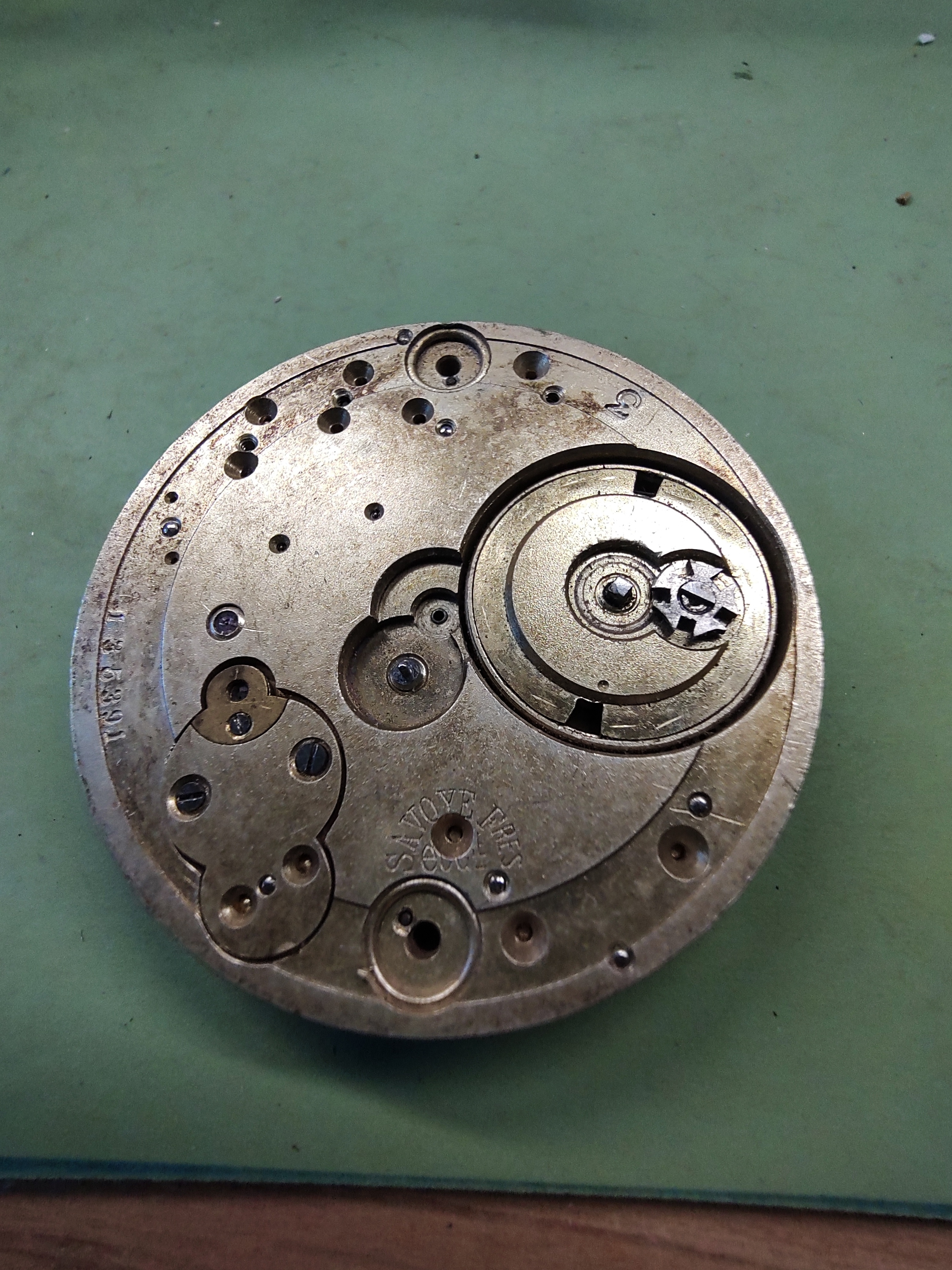

Op de wijzerzijde staat Savoye frères. 135391

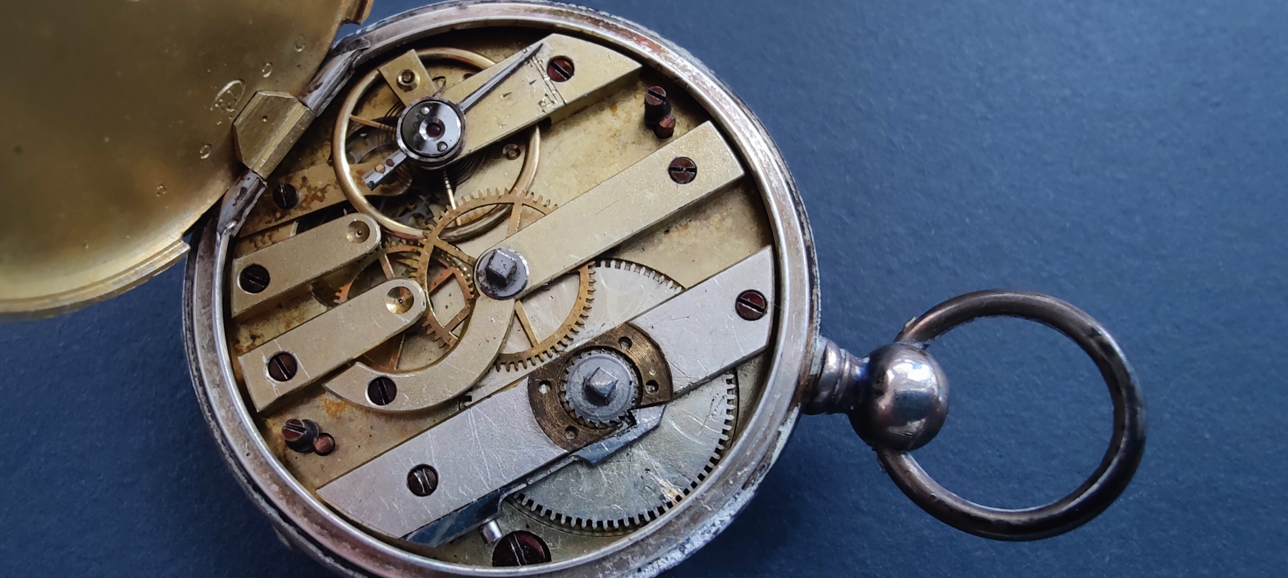

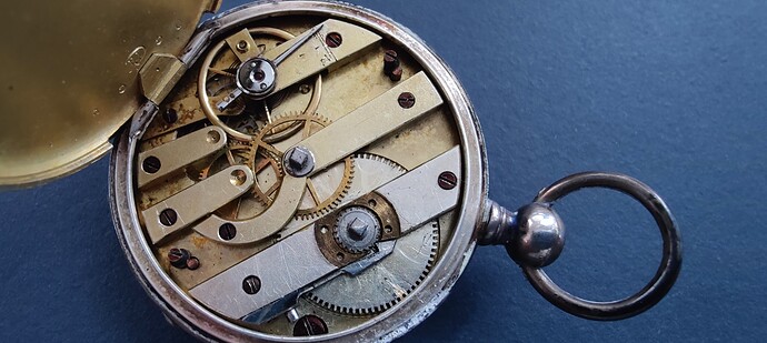

O, is dat er nou zo één. Stamt uit 1900-1920 of zo?
Deze zou ik ergens tweede helft 1800 schatten, maar het is een buikgevoel, ik heb niet gezocht naar het precieze binnenwerk
Een cilindergang met sleutel opwinding is vaak vóór 1900.
Ze lopen vaak minder nauwkeurig dan een ankergang horloge.
