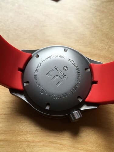

Van de Sinn-site:
Special grade of steel developed by ThyssenKrupp for the outer shells of the very latest non-nuclear submarines, the 212 class, of the German navy. Our U series diving watches are made entirely from this special grade of steel. This material is 100% austenic steel; it is exceptionally strong and has superior non-magnetic properties. Its mechanical strength is more than 1.55 times that of the usual watch case steel AISI 316L. A further advantage of using this steel in the manufacture of diving watches lies in its unique saltwater resistance. Normal case steel has to be rinsed in fresh water after contact with saltwater, as long-term exposure to saltwater can, in adverse circumstances, lead to corrosion. Submarine steel, by contrast, is completely resistant to prolonged contact with saltwater. Also, submarine steel is, on account of its ductility, extremely resistant to cracking, thereby further increasing its reliability.

Tja, zo kan ik het ook…Wat staat er onder de Sinn, in het DUITS. Seewasserbeständig!!
Een meertje kun je volgens hen dus zorgeloos in duiken :joy: :joy:

Inderdaad een opschrift dat voor tweeërlei uitleg vatbaar is:
Die See/das Meer = de zee
Der See = het meer
:confused:
Is een raar dingetje in het Duits. De zee is inderdaad das Meer, zeewater is Seewasser.
Althans zo legde een Duitser dat in Thailand aan mij uit toen ik het over Meerwasser had.
Hij zal wel gedacht hebben. Mehr Wasser? Mehr Bier!
