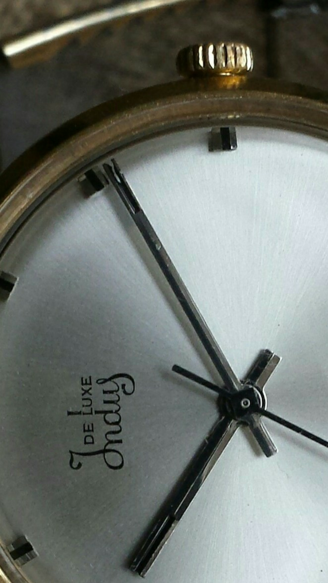

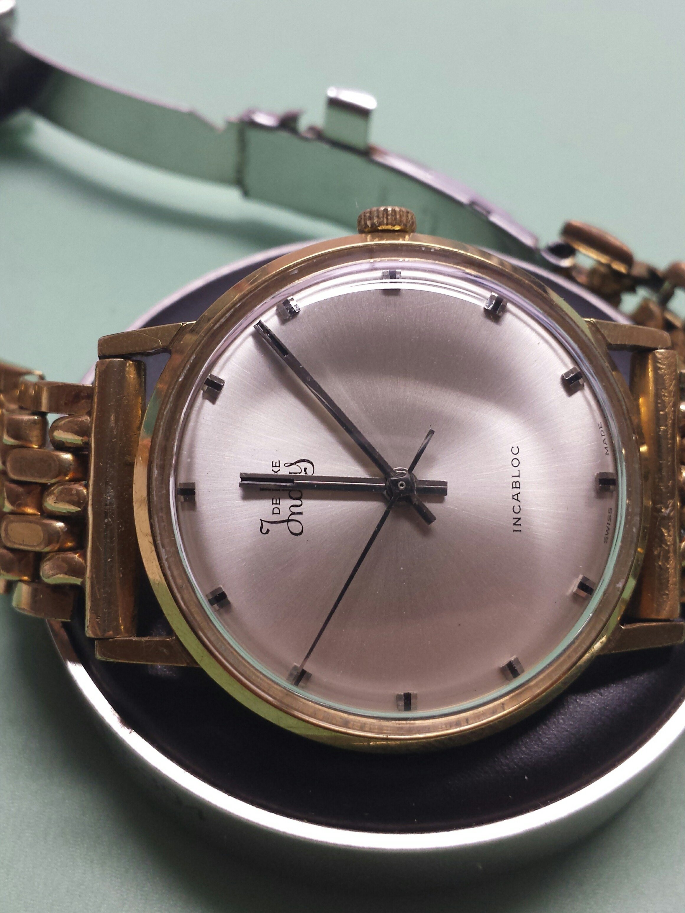

Heel af en toe kom je een horloge tegen waarvan de wijzers niet zijn gevuld met een lichtgevende pasta / lume, maar met een zwarte lak. Ik vermoed dat dit gedaan wordt om te matchen met de indexen.
Even voor de duidelijkheid: vaak is het lume dat is verkleurd door ouderdom of door reactie met vocht, maar dat is hier niet het geval en ik ben het al vaker tegengekomen. Wat is dit voor lak en is dat nog verkrijgbaar om wijzers te kunnen herstellen?
