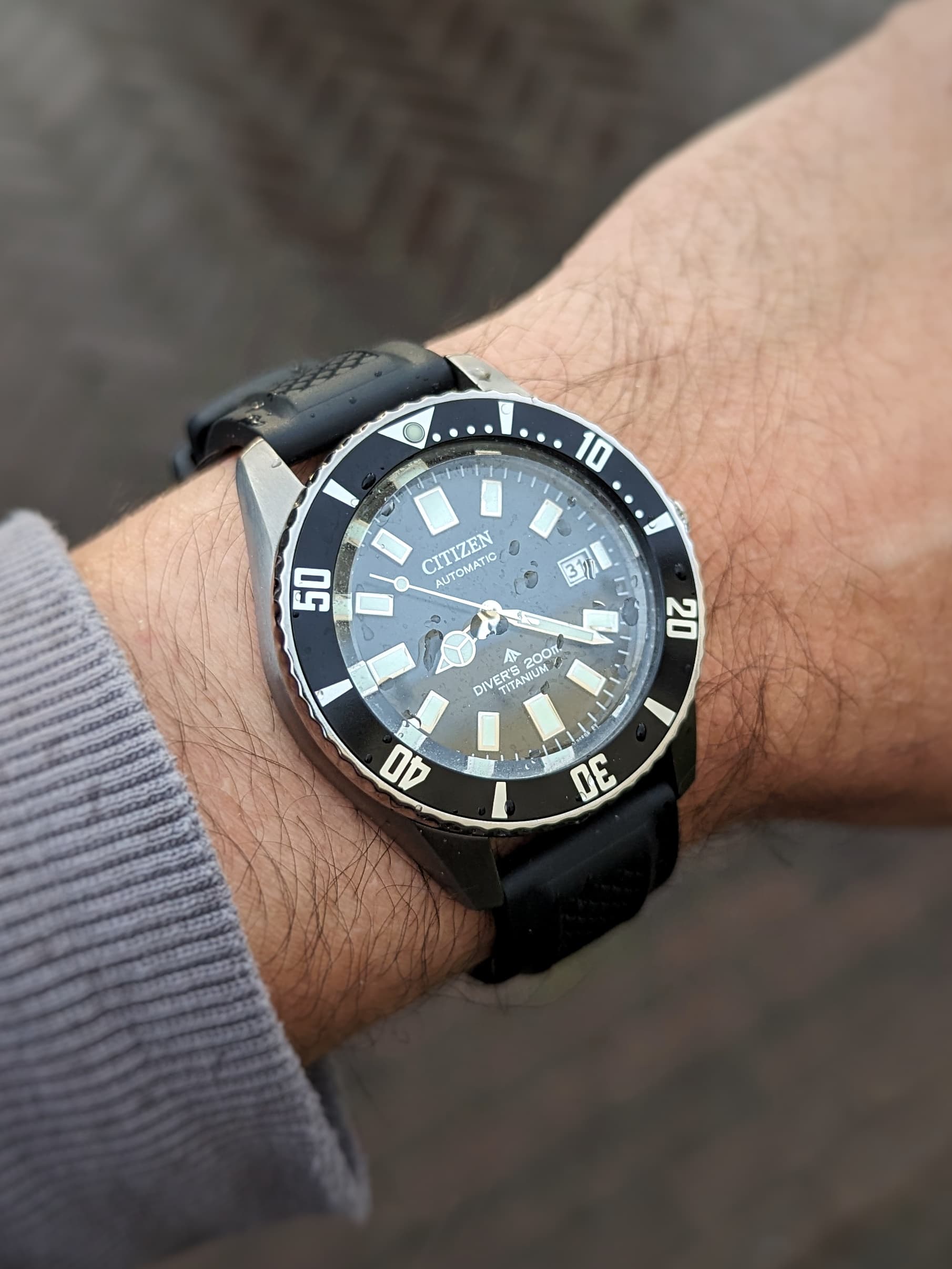

Hi ik ben sinds kort in het bezit van een citizin tsuki yomi. In de beschrijving staat dat de kastmateriaal van super titanium is gemaakt. Ik vraag me of het kwaad kan om hiermee de te zwemmen/ zee in te gaan?
Wat is de waterdichtheid van het horloge ?
Als het boven de 100m is, moet dit geen probleem zijn.

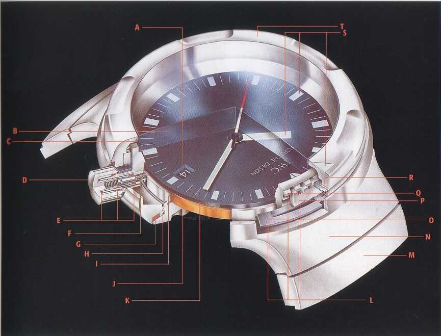

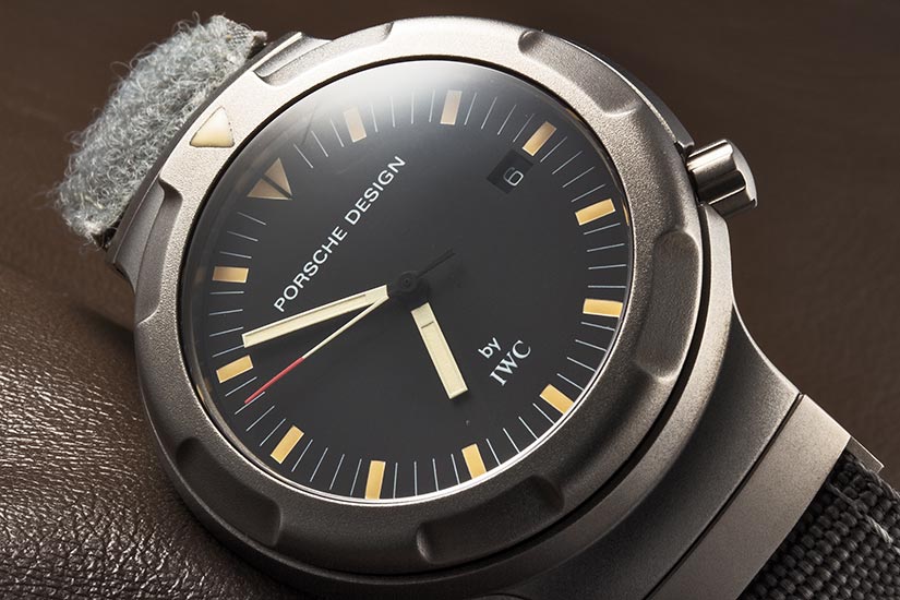

In de jaren 80 was het standaard Titanium Grade 5 al goed genoeg voor deze zwemmers en tot 2000 meters ;
En een leuk artikel op Fratello ; 【F】The IWC Ocean Bund Issued To Elite German Frogmen (fratellowatches.com)
Mooi ( -e techniek ) ook !

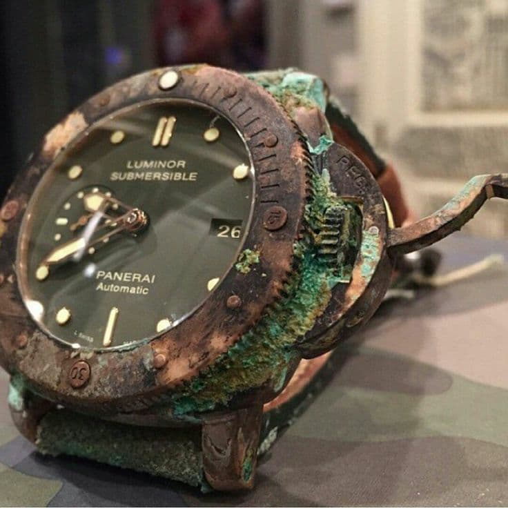

Dit is een bronzen Panerai na 10 dagen
