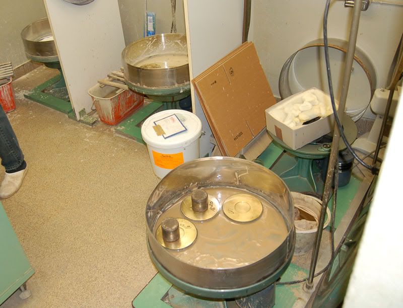

Deze plakjes worden op een simpele methode gepolijst en op dikte gebracht:
Gewoon met een beetje blubber in een bibberend bakje laten staan, af en toe opmeten en indien noodzakelijk de gewichten wat verplaatsen. Tot nu toe weinig “high tech”.
