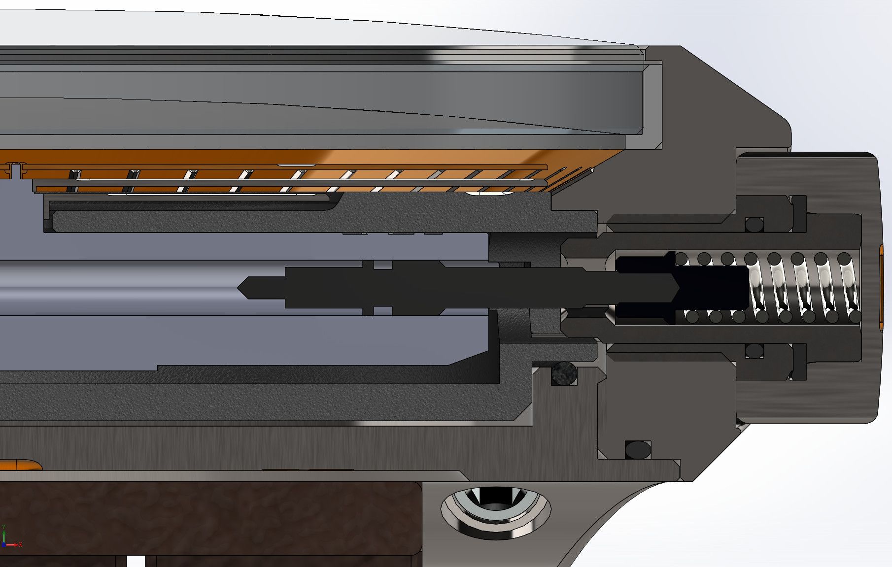

Ik zie in de doorsnede dat de minuutwijzer en secondenwijzer uitsteken “boven” de indexring, die een onderdeel van de kast is.
En dat maakt het lastig, want als je het uurwerk uit de kast wil halen moet je eerst de wijzers er af halen, via het glas.
Aangezien het deksel het uurwerk op zijn plaats houdt, moet je ook erg oppassen dat de wijzers de indexring niet raken als het deksel los is.
Ik zie nu ook dat de buitenste o-ring van de kroon los komt te liggen als je de kroon losdraait.
@Stony wat de wijzers betreft heb je een punt, monteren is geen probleem, maar demonteren is wat lastiger inderdaad, hier moet ik nog even goed over nadenken! Bedankt voor het meedenken.
De O-ring hoeft geen probleem te zijn, deze kan strak (klem) in de groef liggen.
De makkelijkste weg is de minuten wijzer en secondewijzer even lang te maken en zo dat ze binnen de indexring vallen, van de week in CAD wat beter naar kijken.
Ja… dat kan… maar… deze ring ga je wel elke keer als je de kroon open of dicht schroeft verwringen… en dat wil je eigenlijk niet… een platte ring achterin de kroon is beter bestand tegen die “mishandeling”…
Wanneer je voor het demonteren de wijzers maar in dezelfde stand kunt zetten krijg je ze wel zonder haken kantelend
langs de indexring toch ?
alleen in het geval dat ze alle 3 uit elkaar staan bij een beschadigd mechanisme wordt het lastiger.
De indexring kan ook op de wijzerplaat gemonteerd worden dan heb je daar geen probleem mee.
Wijzers zijn iets aangepast, seconde en minuten zijn nu even lang en steken 0.1mm binnen de indexring, dus dat probleem is opgelost.
O-ring is vervangen door plat ringetje achter de kroon.

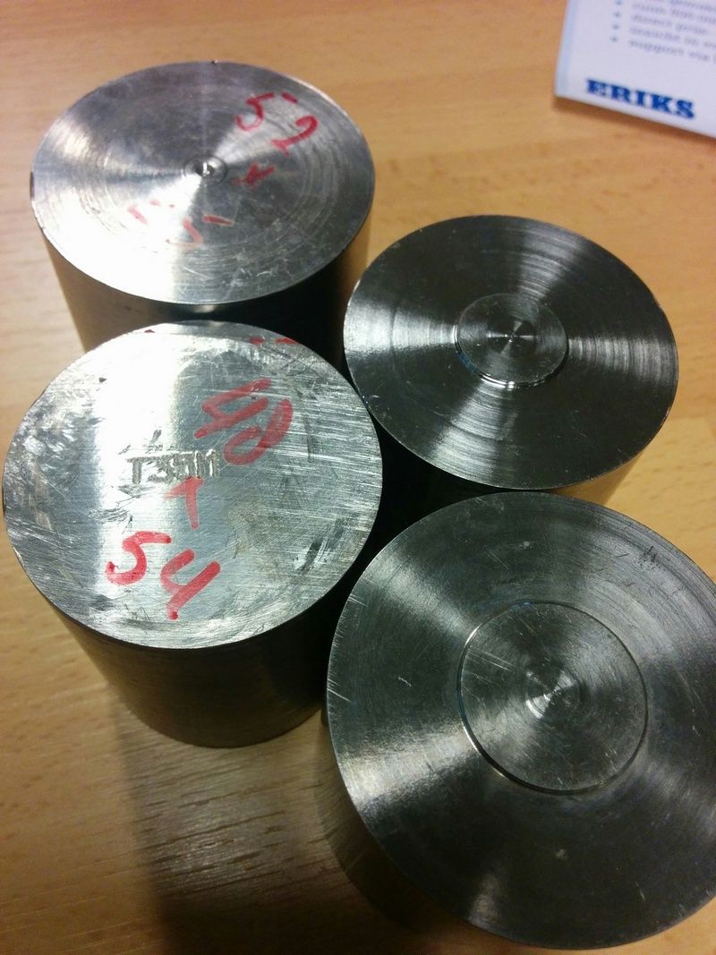

Vandaag is het titanium binnen gekomen, het is grade2 i.p.v. grade5, voor nu vind ik dat prima, kon er redelijk gunstig aankomen via marktplaats/speurders.
De kast zal er dwars uit moeten omdat Ø52 het grootste was wat hij had liggen :smile:
Weekijzer is lastig aan te komen, kon wel wat kopen maar 2 schijfjes van Ø32x4 voor ± €50,- vind ik voor een proto wat te gortig.

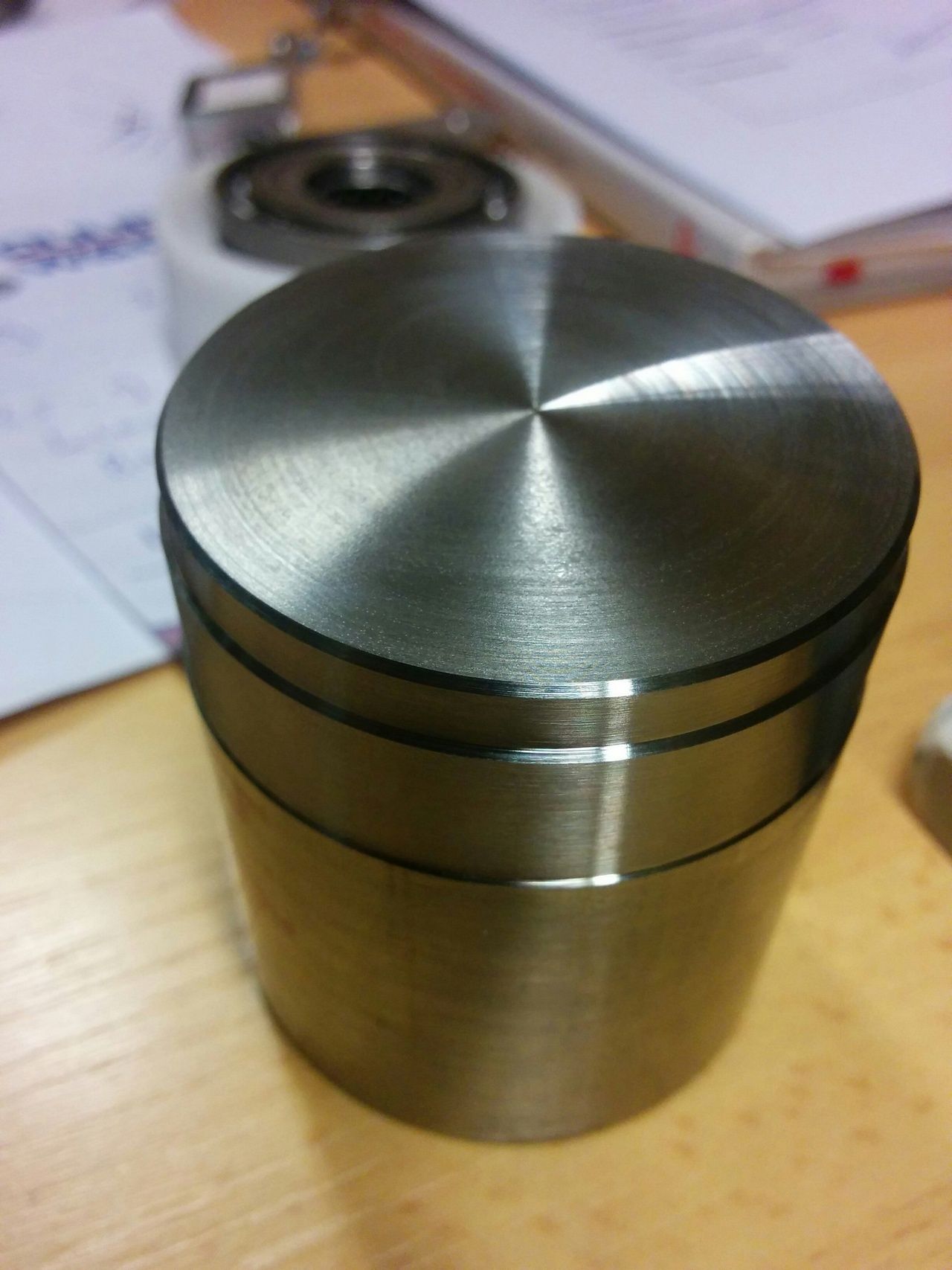

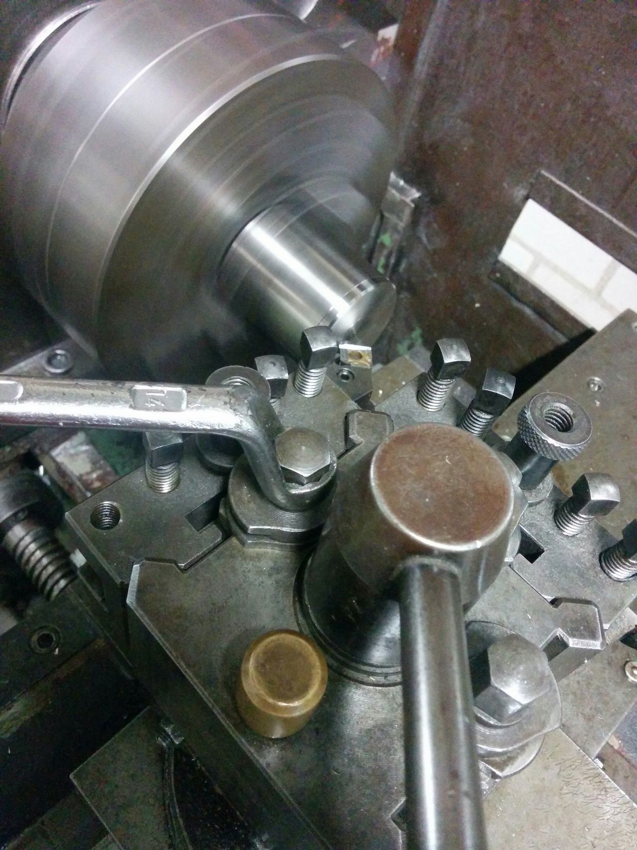

Ik kon het niet laten om even een beitel in het titanium te zetten, viel niet tegen. Voor zover mijn geheugen reikt heb ik nog niet eerder titanium bewerkt :tada:
Nu nog even inlezen over de snijsnelheden enzo…
